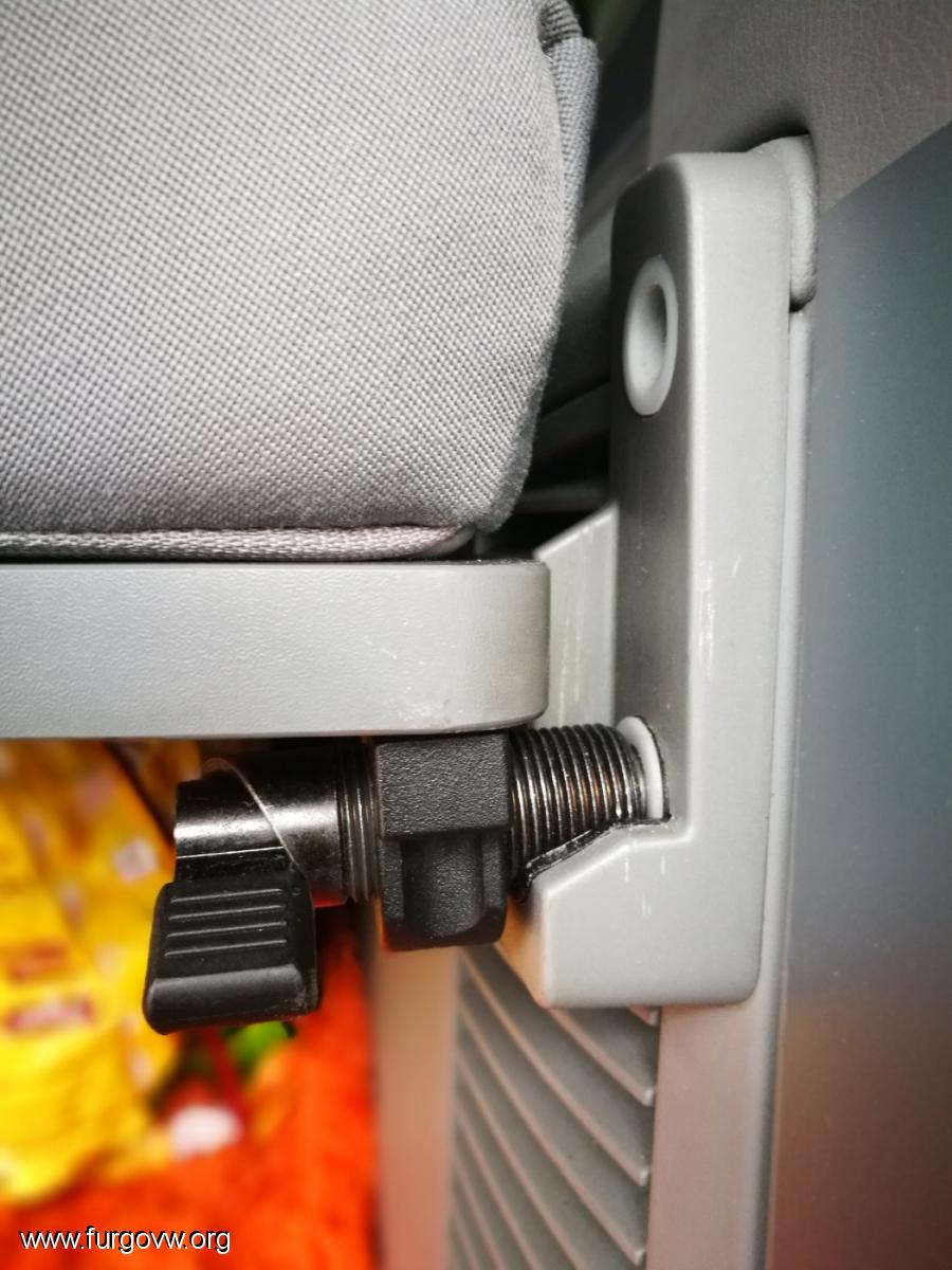

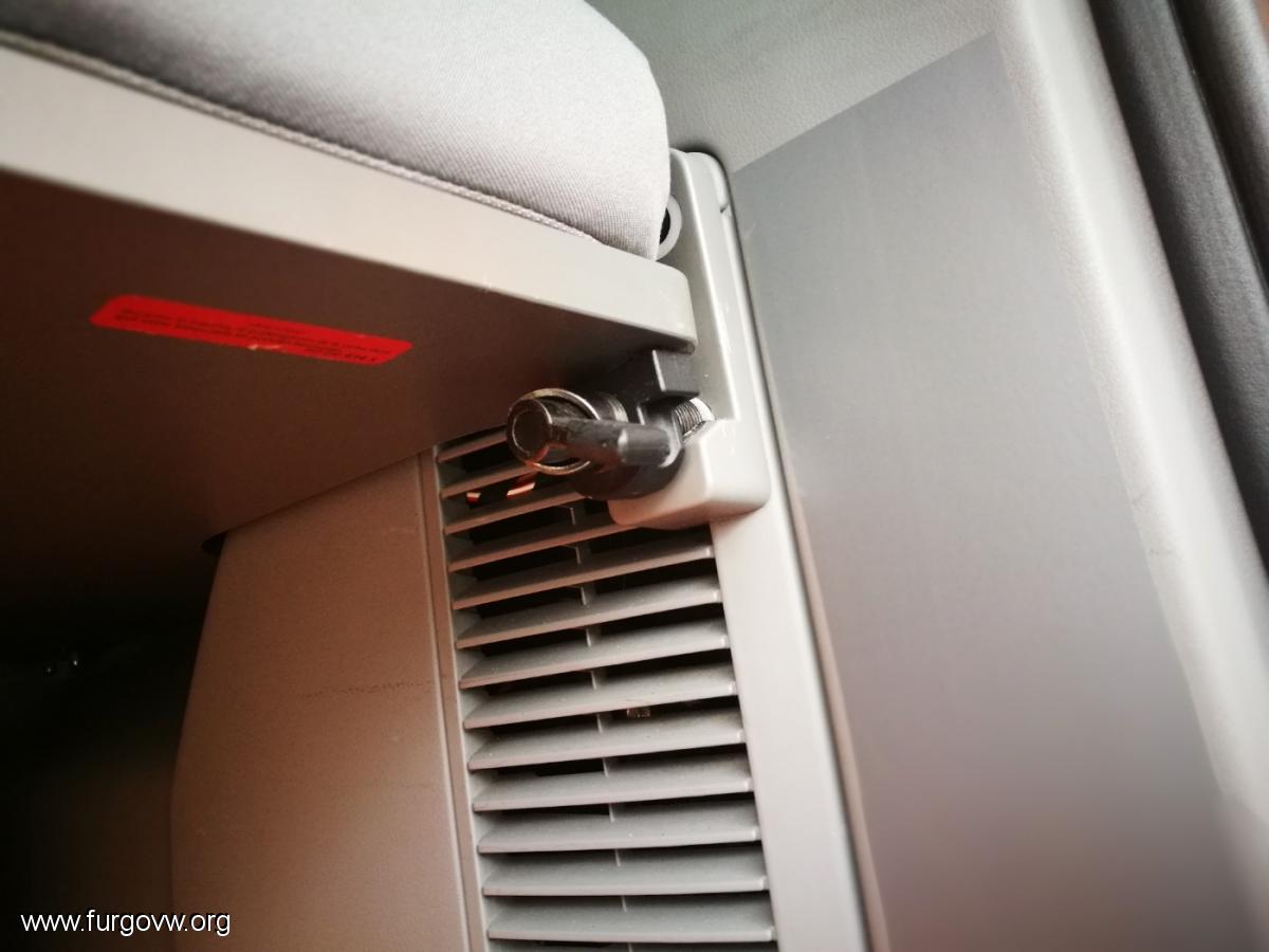

soy nuevo en el foro, acabo de hacerme con una CALI T5 del 2008 (CUANDO TENGA TIEMPO HARÉ LA PRESENTACIÓN OFICIAL) pero tengo un problema.
En la bandeja de madera trasera sobre la que se monta la cama, falta uno de los tornillos/pasadores con los que se puede fijar dicha madera a dos alturas diferentes.
Pues bien, estoy tratando de buscar y comprar uno y no hay forma...ni en la VW ni en casa que se dedican a camperizar furgos me dan soporte. ¿Alguien sabe donde puedo acudir?

Ahí van dos fotos del dichoso tornillo fijador:

Puedes probar con un cerrojo del mismo diámetro. No sé si me explico lo suficiente.
Enviado desde mi Aquaris X Pro mediante Tapatalk
Iñaki1981
Hola Zicuda, no sé qué diametro tendrá pero seguro que hay pasadores, vete a una buena ferretería
zicuda
Gracias a los dos,
el problema es que el tornillo por dentro queda sin rosca y lo veo muy específico como para que tengan algo parecido en ferretería.
El viernes he quedado en pasarme por la casa (al final se han dignado en atendernos) a ver qué me dices...sino ya tiraré de ferretería o ingenio.

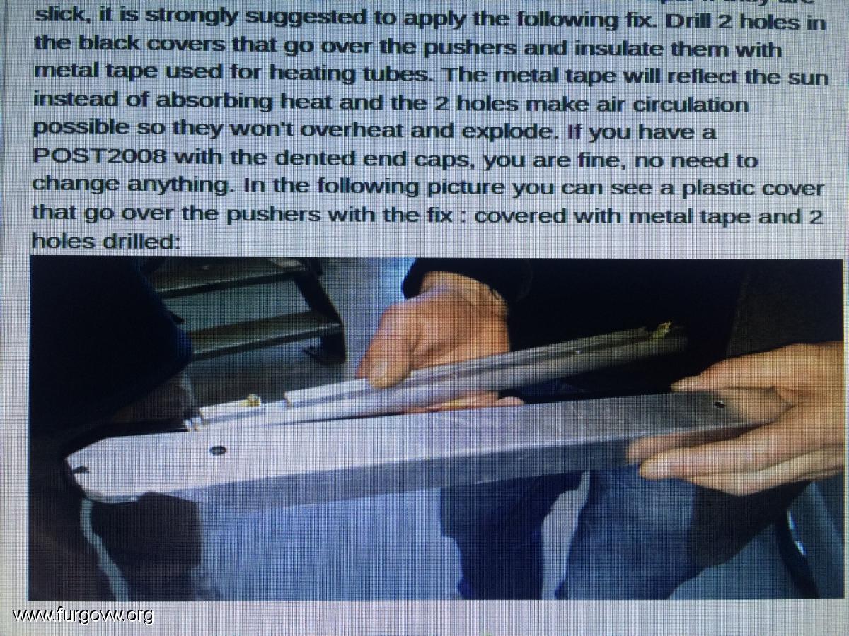

Cita de: road-runner en Enero 20, 2016, 17:52:50 pmHe estado trasteando por internet y he encontrado este brico para evitar que ESTALLEN por sobrecalentamiento los pistones que hacen que suba el techo. Dicen que es para las Calis anteriores a 2008 con tapas sin muescas en ambos extremos (es la forma de reconocerlos, por lo visto la propia vw los modificó reforzándolos). BBB
Os dejo una foto.
No te lo creerás pero soy el actual dueño de esta Cali y me preguntaba el porqué del aluminio, que sigue estando en su sitio.
