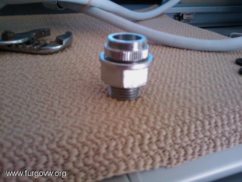

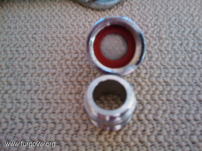

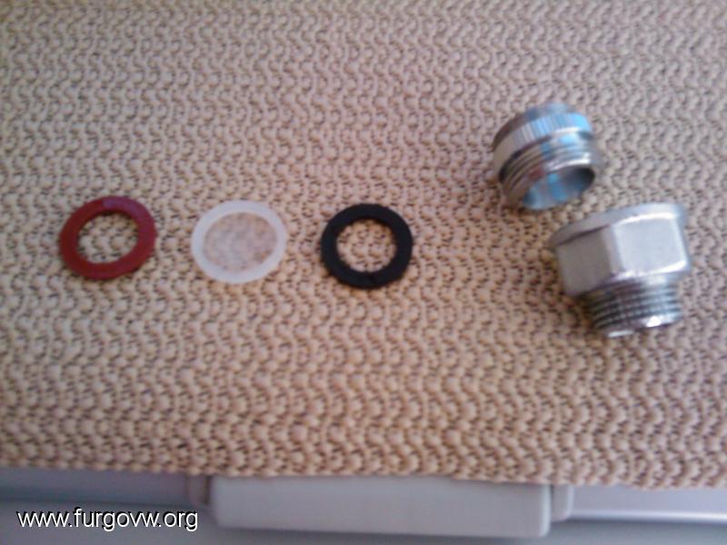

La pieza que me ha vuelto loco durante un buen tiempo:
podeis ver que he tenido que poner goma, he puesto un filtro y otra arandela para hacer grueso ya que perdia agua por esta zona.
puesto dentro del reductor:
todo junto:

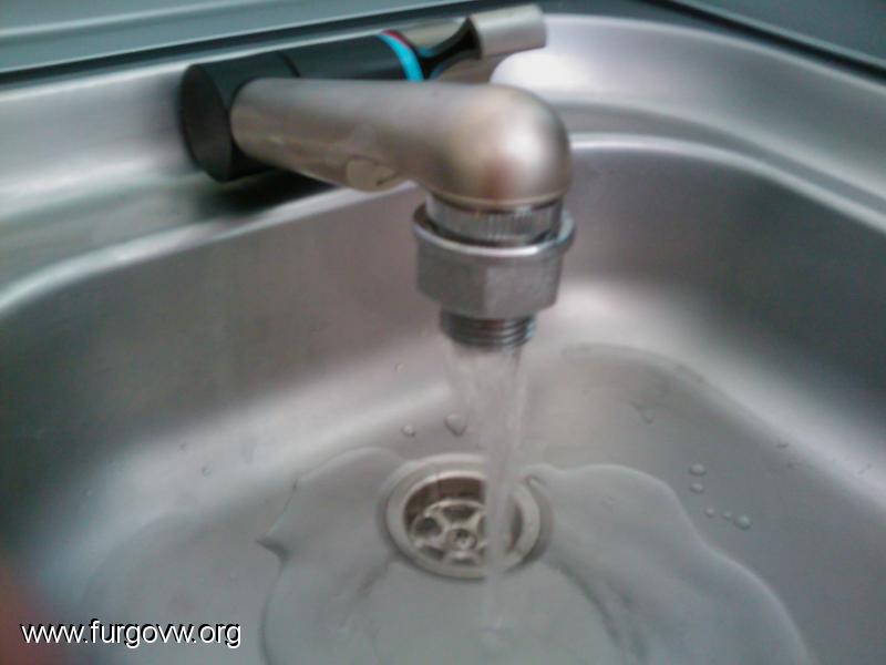

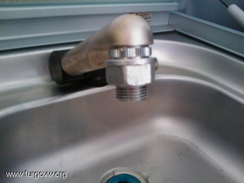

acoplamiento en el grifo:
he tenido que adaptar una goma porque también se salia el agua entre el grifo y la pieza

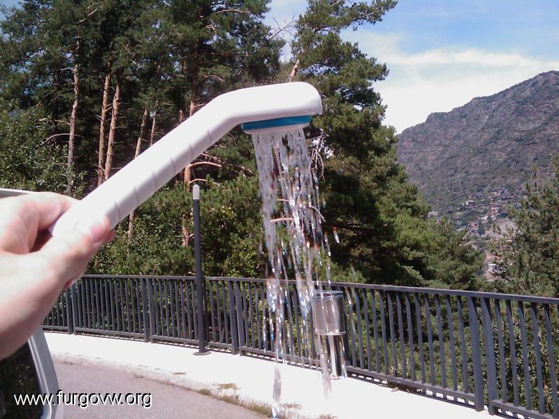

con aguita bajando:

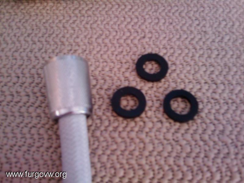

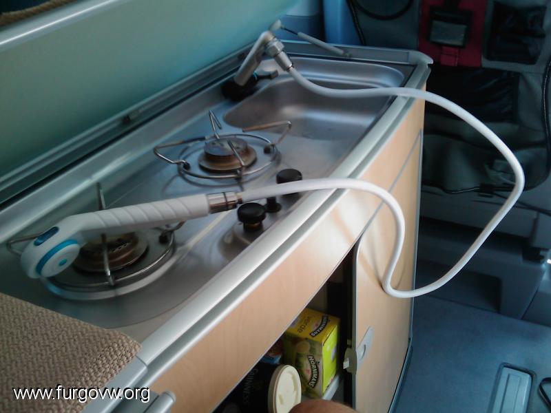

he tenido que poner 3 gomas en la parte de acople entre la manguera y el reductor porque sino salia toda el agua por allí, de esta forma no:

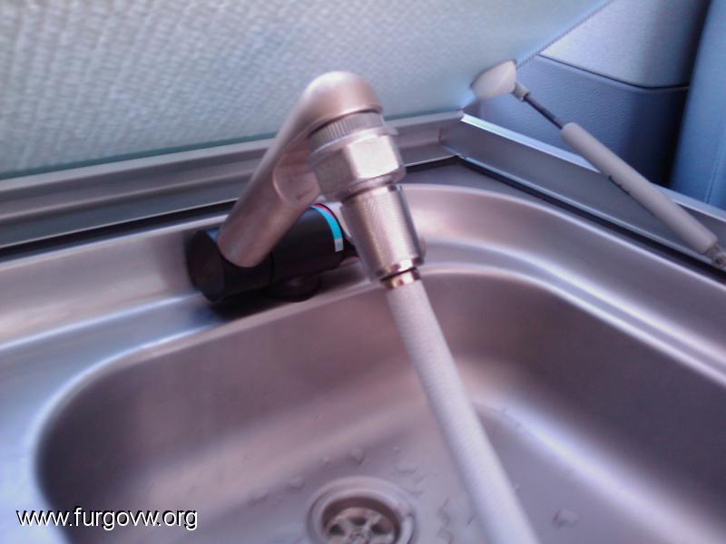

Manguera acoplada:
el kit montado:

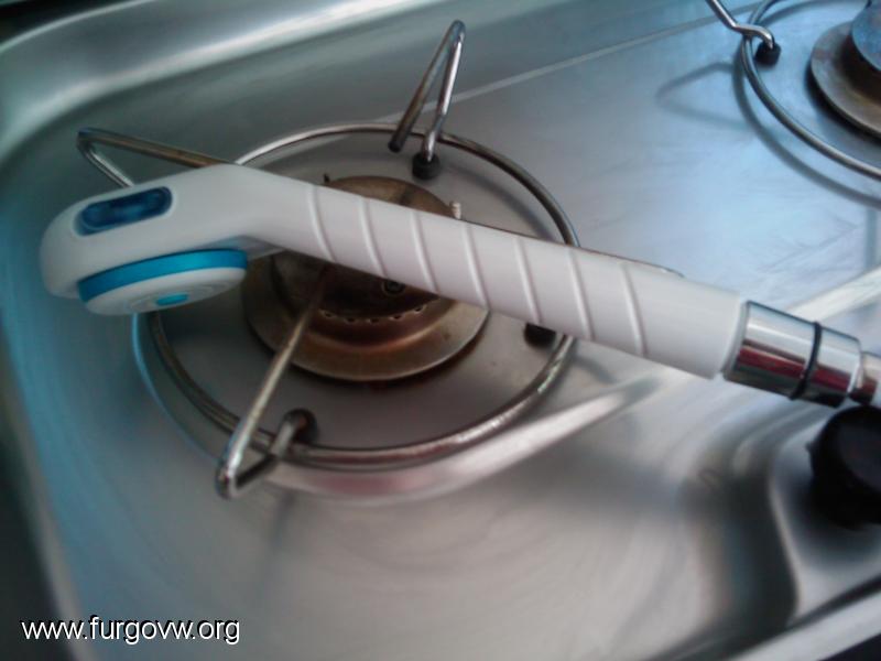

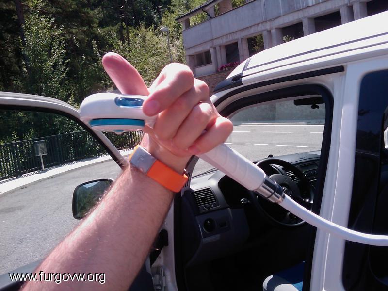

Detalle del telefono, con el botón de abertura/cierre agua:

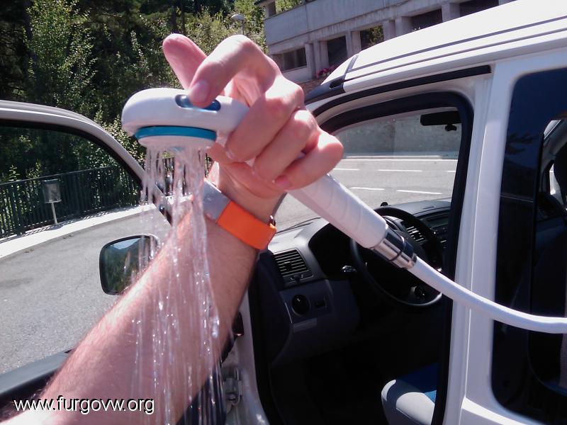

viendo que la cosa funciona:
con botón abierto:
botón cerrado:
