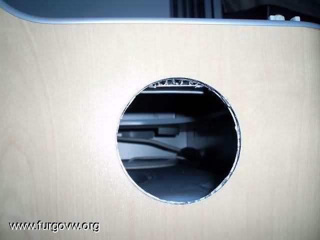

De entrada empezamos por lo que a mas de uno le echa para atrás, es decir hacer un agujero en el mueble de la Cali. Además, cuando sepais que el cajetín de 60 mm de díametro entra a milímetro (Si, si  :-\ ) entre la estantería inferior y la parte superior del depósito, pues más acojonados os pondréis..  ;D
Peroooooooo..., os he preparado una foto que vale mucho  ;D

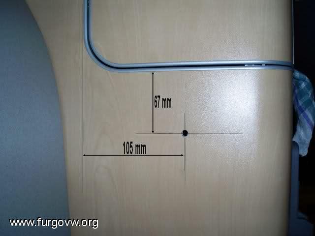

Tenemos que hacer un agujero de 60 de diametro con una corona, pero lo tenemos que centrar con exactitud. Aunque hablemos de sandwich de aluminio, yo os aconsejaría primero hacer un taladro con broca para madera, ya que al tener una punta de posicionamiento permite un taladro en el sitio exacto sin ningun riesgo de desvio. Luego en ese taladro ponemos la broca de la corona y hacemos el agujero. Y todo eso con mucho cariño ya que tenemos el deposito de agua justo del otro lado (Segundo aviso..) !!!!!!
El agujero hecho...
Os puede parecer un poco alto (se ve el perfil de la estantería inferior), porque yo hice el taladro a 64 mm, por eso os he puesto 67 mm en la foto. Tuve que rebajar un poco el orificio con lima, pero nada grave.

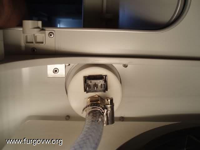

A continuación lijais un poco los bordes para quitar las rebabas con papel de lija finito (cuidado con los deditos, que corta!!), posicionais el cajetín y marcais también con broca de madera de 5 mm dónde van los 4 tornillos. Si haceis los taladros bien limpios, simplemente con atornillar los tornillos en el sandwich de aluminio es suficiente, no hacen falta tuercas del otro lado.
Después instalais el tubo de plástico con su correspondiente abrazadera y lo llevais (yo lo pasé por el lateral derecho y detras del deposito) hasta la sección de tubo que veis en el interior del armario ropero. Ahí poneis un trapo por donde vais a cortar (porque goteará un poco) con un cuter, y volveis a empalmarlo todo con el racor en forma de T. Todo eso queda como en las 2  fotos siguientes..

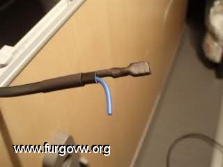

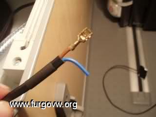

Solo nos queda pasar el cable del cajetín al grifo para aprovechar sus conexiones, fusibles y demás (explicaciones más detalladas del porqué en el post de Cresteo..). Como a Cresteo le costó pasar el cable de atrás hacia delante, yo lo hice al revés... y pasó a la primera. Del lado del cajetín el empalme no tiene secretos, yo usé funda retractil para aislar las conexiones..
Del lado de la pica existe un conector (es del cable que acciona la bomba de agua cuando se abre el grifo, y que hará lo mismo cuando le deis al interuptor del cajetín) protegido por espuma, lo desconectais, vereis que una parte del conector tiene una tapita que esconde los faston de conexión. La levantais, posicionais el cable con los 2 hilos ya desnudados, la volveis a cerrar, cinta aislante y volver a montarlo todo..

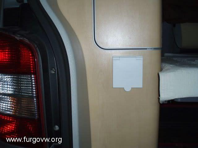

Y así queda todo por fuera..
Yo creo que mejor que en las MP, no ? .sombrero
