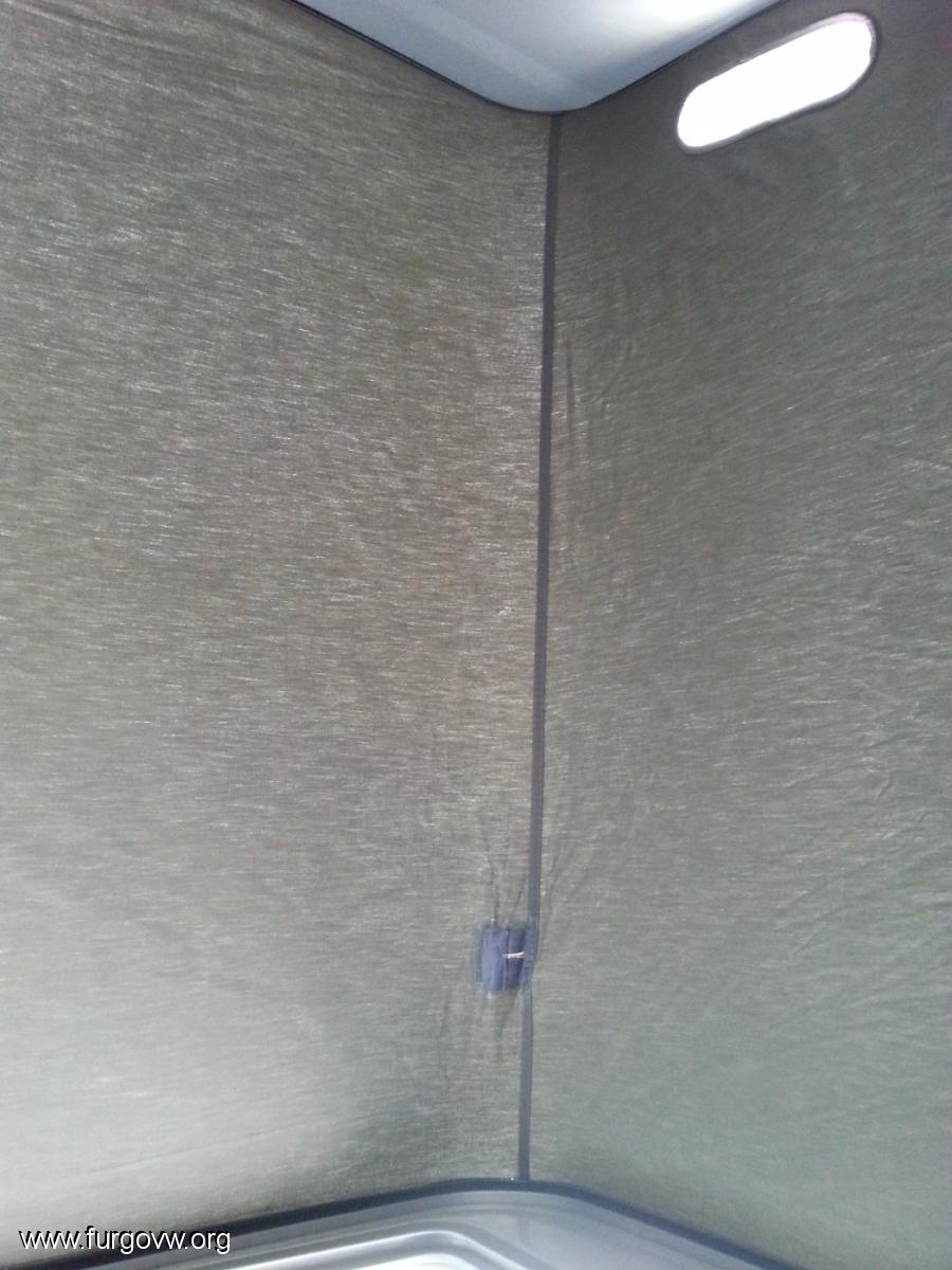

Gracias por contestar compañero, lo mio es un poco mas grande, como un cm y medio, creo que debe haber algún tipo de parche que se pueda poner . un saludo.

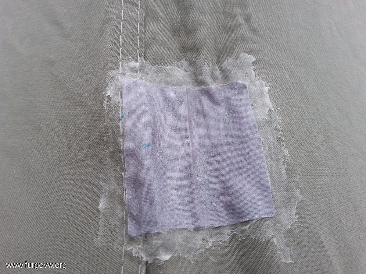

Mañana he quedado con un amigo y le pondremos un parche por fuera y otro por dentro , pegado con un pegamento especial , para ese tipo de tela.  Ya comentare el resultado y a ver como queda , intentare pasar fotografías del antes y después.

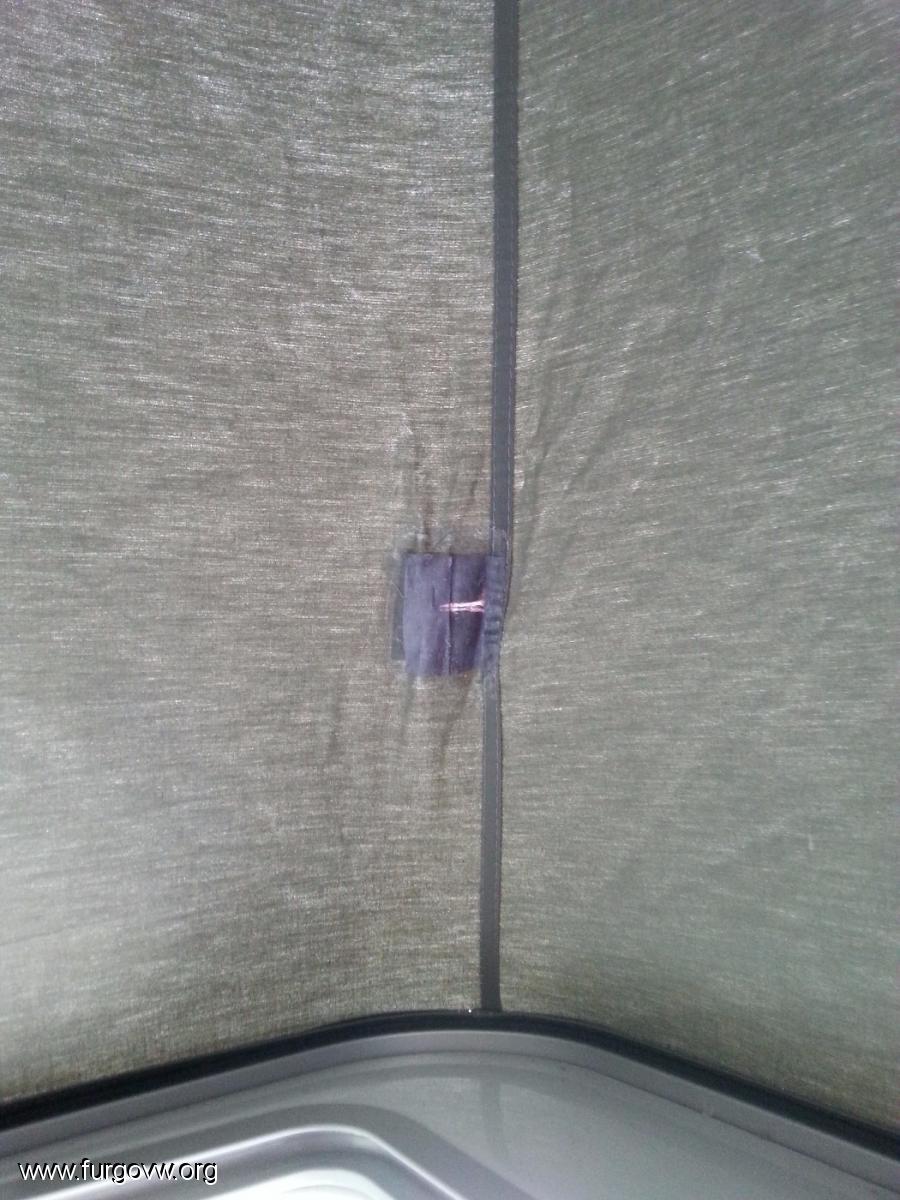

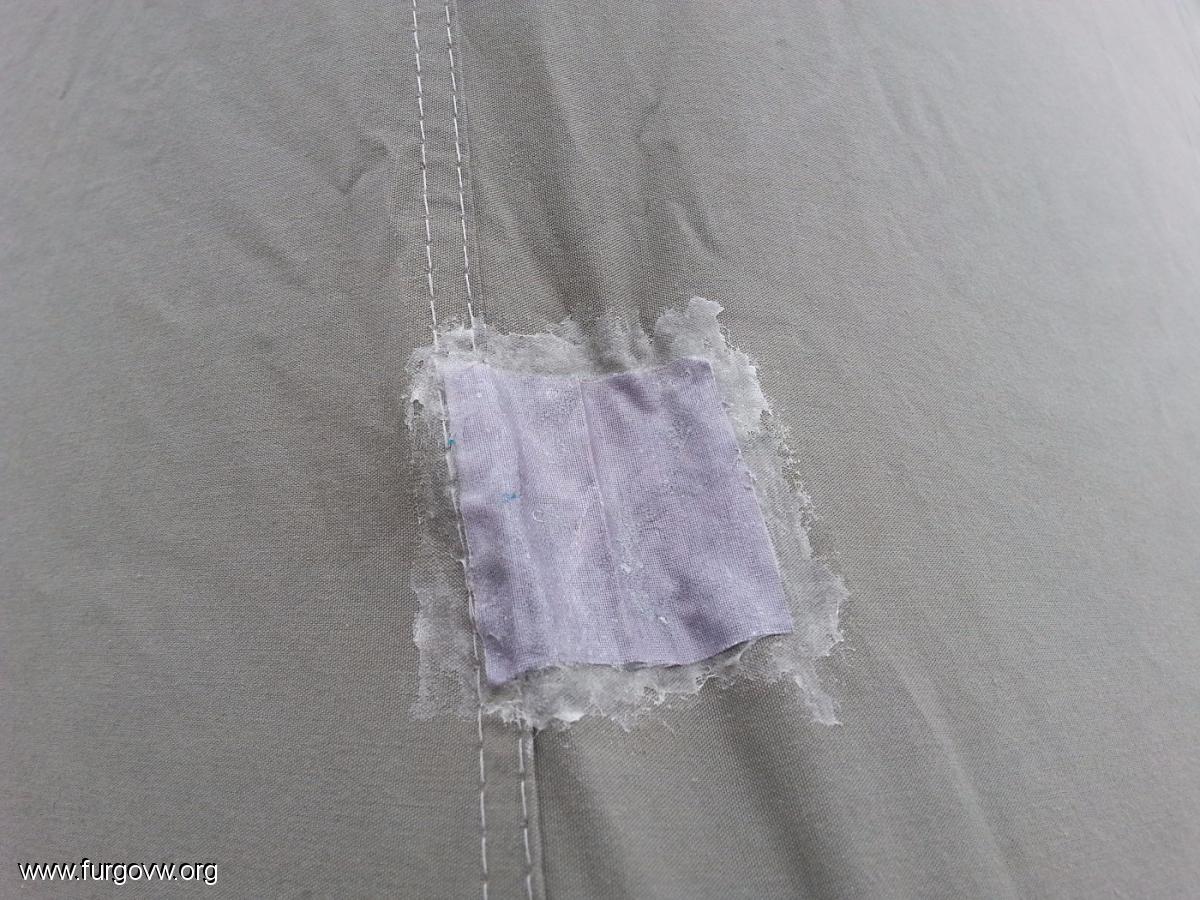

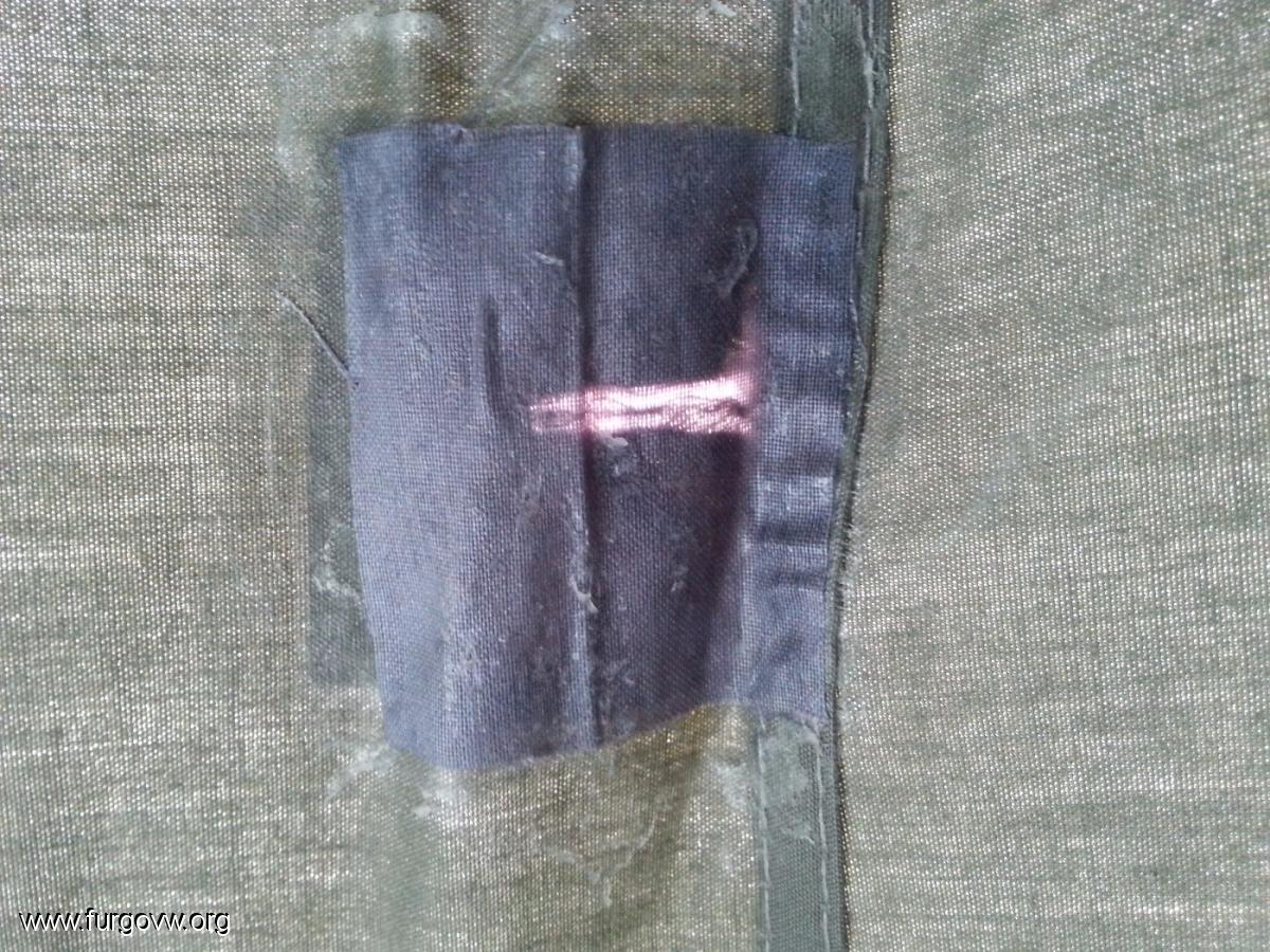

Quedo muy bien , se pegó con un pegamento especial para este tipo de tela, pusimos un parche por fuera y otro por dentro y para mí  quedo muy bien.
A ver si durante el día de hoy puedo sacar unas fotos y pasarla.  Lo importante ahora es que dure .

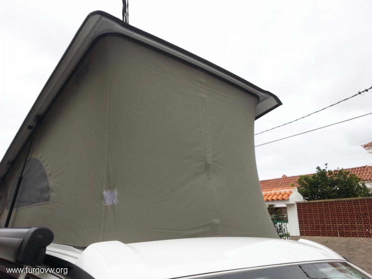

me las enviaron por wasa . el resultado me gusto mucho.

Tenías un buen pellizco en la tela.
Tendremos que apuntar esta solución por si nos toca en el  futuro.
