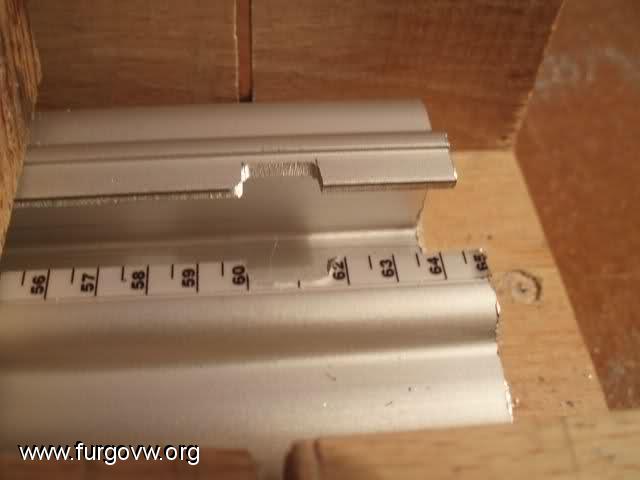

A continuación tenemos que reproducir la endidura que permite que se aguante el tope de plástico plano del final de la barra, y para eso nos tendremos que armar de un poco de paciencia y darle con la lima plana estrecha. Es lo más engorroso. Lo que tenemos que reproducir es lo siguiente..
.. y nos tiene que quedar así.. El donde hacer la endidura creo que queda obvio, por lo que no os cuento más..

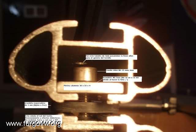

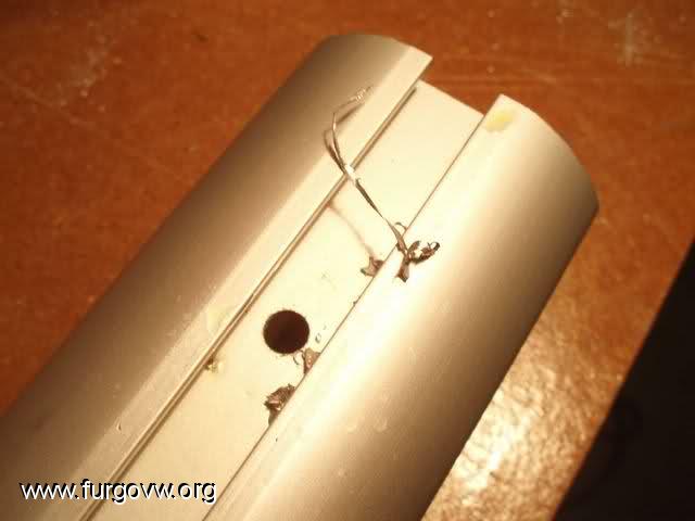

Ahora solo nos queda hacer un taladro con una broca para metales de 5 mms de diametro por donde pasaremos la llave allen que nos permitirá apretar el tornillo. No paseremos el tornillo por aqui, sino que lo entraremos desde un extremo del perfil, por eso no es necesario hacer un taladro mayor. El eje del taladro debe estar a 47 mm del inicio del perfil (con el tope de plastico instalado - 45 mms sin el tope). Para barras de 127 cms tendreis que revisar estas medidas!!
Y nos queda así..
Ya solo nos falta montar las barras. Si no habeis podido encontrar las arandelas de nylon, os podeis fabricar unas de PVC (es lo que he hecho yo al final) con una corona de esas de varios tamaños. Con la de 30 mm os podeis fabricar las arandelas en una sola operación..
Como va montado todo..

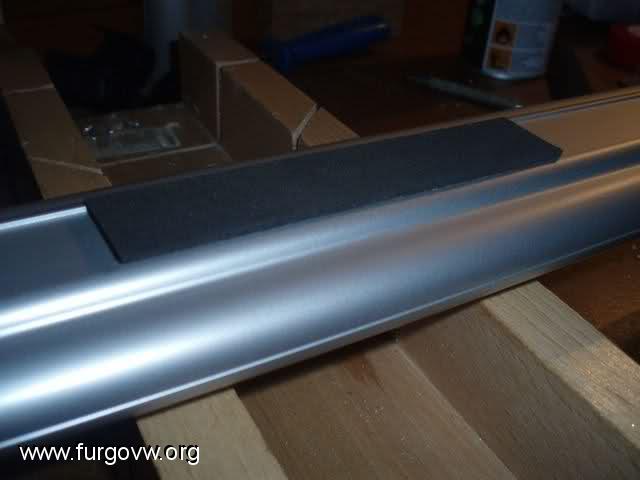

Como las barras tienen cierta flexión, y quedan muy cerquita del techo, he optado por proteger esa zona (en la Cali T5 equivale a la anchura de la canal central del techo) con espuma de neopreno adhesiva de 15 mm de ancho ..

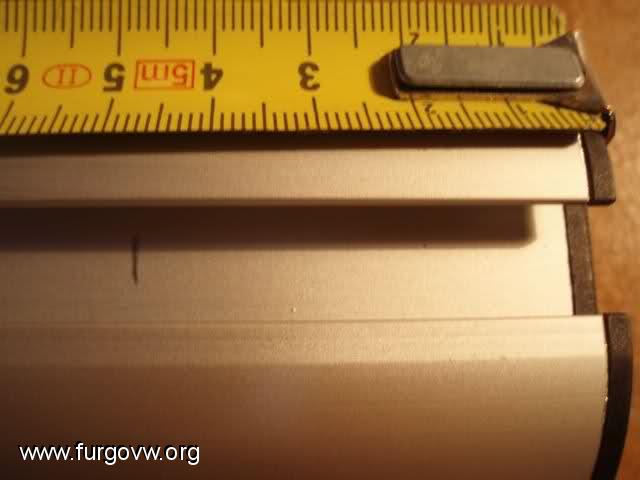

Los 35 mm de altura..
Medidas..
En la Cali he puesto la barra delantera justo al inicio del rail. En esa posición la altura al suelo (suelo - alto barra) es de 196,5 cms. La barra trasera esta situada justo encima de la junta de los cristales de asiento y maletero, con una altura al suelo de 198,5 cms. Teniendo en cuenta que la barra no es recta sino ligeramente curvada en el centro, la altura real máxima es de 0,5 cms más que las medidas mencionadas.

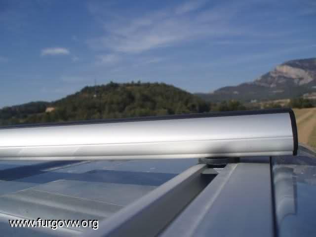

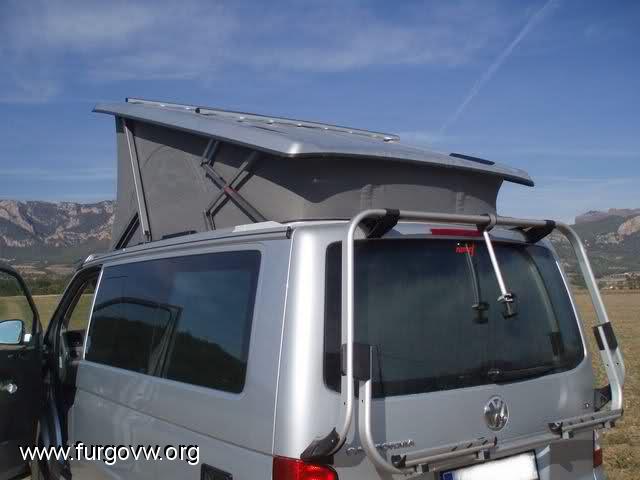

Bueno, faltaba fotos, las he hecho esta mañana camino de Andorra (eeehhh pa trabajar, que conste  ;D)
Precio, si recuerdo bien (las compré antes de verano) unos 90 Eur el par. Comprar por correo, supongo que se puede, aunque esas barras cualquier tienda de accesorios las tiene o las puede pedir, diria yo..
Y efectivamente, con una llave allen en la guantera, en menos de 1 minutos estan quitadas.
Foto detalle..
De perfil, apenas se notan..
De atrás..
Tres cuartos..
Como podeis ver, la altura es mínima, y junto con el hecho de cortar las barras al ancho exacto, pues la verdad es que además de notarse muy poco, no hacen nada de ruido, que también se agradece.
