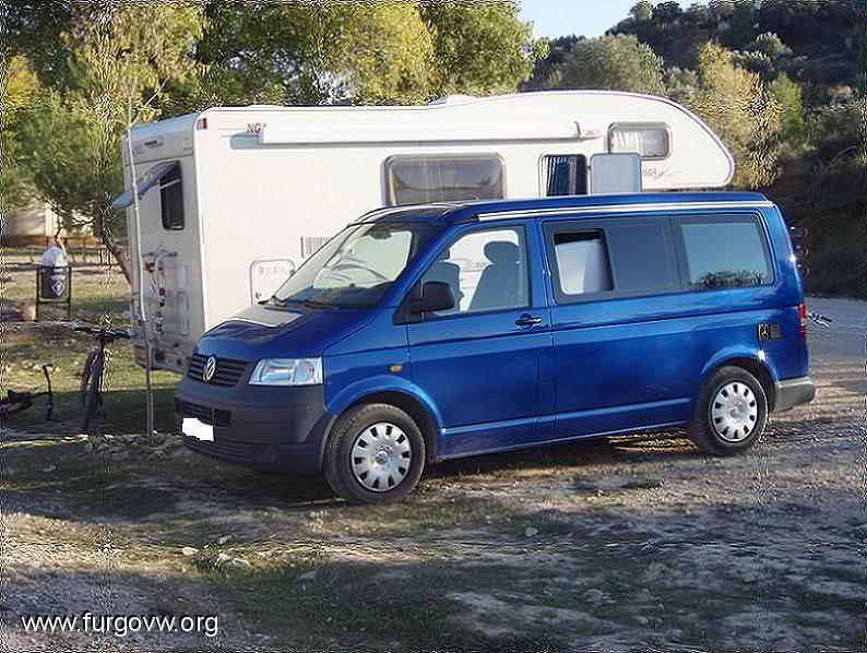

Por fin he colgado la foto de mi furgo. La tenía en el taller y este finde le he hecho alguna.
Parece que todo va bien de momento, en este puente se ha portado bien y he podido disfrutarla, ya tenía ganas de disfrutarla sin tener que llevarla al taller casi cada vez que salía.

pues he tenido problemas varios, desde cosas con escasa importancia: hidráulico y visagras de la tapa de la nevera, tapón del depósito de agua, el primer finde que la estrené se estropeó el techo, no bajaba y tuve que recurrir al sistema manual de emergencia (un pufo, espero que inventen un sistema manual que se pueda incorporar a las que ya circulan por ahí) y alguna cosilla más. He tenido también problemas con la barería auxiliar, al principio me duraba más o menos tres días pero de repente en una noche se me descargaba, en el taller se volvieron locos buscando la avería, cambiaron la batería, el panel de control del techo y no sé cuántas cosas más, ahora me aguanta bastante bien pero en verano la nevera la consume rápidamente ¿qué tiempo os viene a aguantar la batería a vosotros?
Lo más grave de todo fue que me tuvieron que rectificar la culata porque se estropeó la bomba de agua, después de arreglar esta avería la furgo empezó a arrancar fatal por las mañanas, después de cambiar el filtro de combustible y revisar diversas cosas que ya no recuerdo resultó ser que las gomas de los inyectores estaban sucias, me las cambiaron y se acabó el problema.
Todo esto me ha supuesto un montón de días acumuladosc de estancia de la furgo en el taller y los consiguientes quebraderos de cabeza.
Del taller tengo que decir que se han portado bien, se han hecho cargo de las reparaciones a pesar de que lo del motor me pasó fuera de garantía.
Parece que ahora va todo más o menos bien, este pasado puente de Todos los Santos me ha respondido de maravilla y hemos pasado unos estupendos días por Horta de Sant Joan haciendo algo de bici y disfrutando del paisaje y del buen tiempo.
