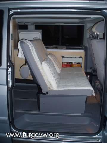

Este es un brico de na, pero muy util en ciertos casos. Por ejemplo si viajais con gente atras y los quereis más "cerquita", o simplemente para sacar algo del fondo del maletero sin sacarlo todo. En 10 mns y con un destornillador plano abreis acabado.
Lo que conseguiremos es esto..

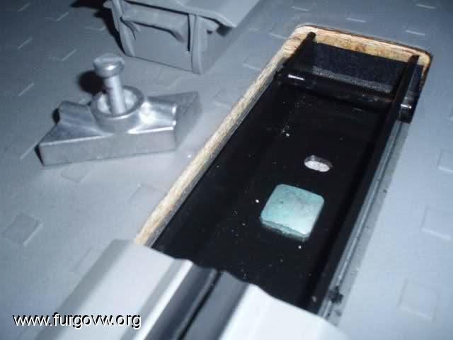

El brico es muy sencillo. El banco viene de fábrica con un tope en el rail mas cercano al mueble de la cocina. Lo vereis si levantais un poco las juntas de goma (está un poco más arriba de la endidura para desmontar el asiento cama). Este tope lo podemos desatornillar con un destornillador plano, y volver a atornillarlo en la posición más hacia adelante posible. La foto siguiente os muestra la pinta del tope, y por lo tanto creo que no hace falta explicar nada más..  ;D
El extremo del rail lo desmonté por curiosidad, pero no es necesario para el brico. De todos modos, estirais y ya está, no tiene ciencia. Ya de paso vemos lo que tenemos debajo de nuestros piés.. : Sobre la chapa, una fina lámina de espuma, luego un tablero de aglomerado de 10mm y por encima un contrachapado de 4 o 5 mm. Por encima de todo ello, y pegado al contrachapado, el suelo de plastico que pisamos.
