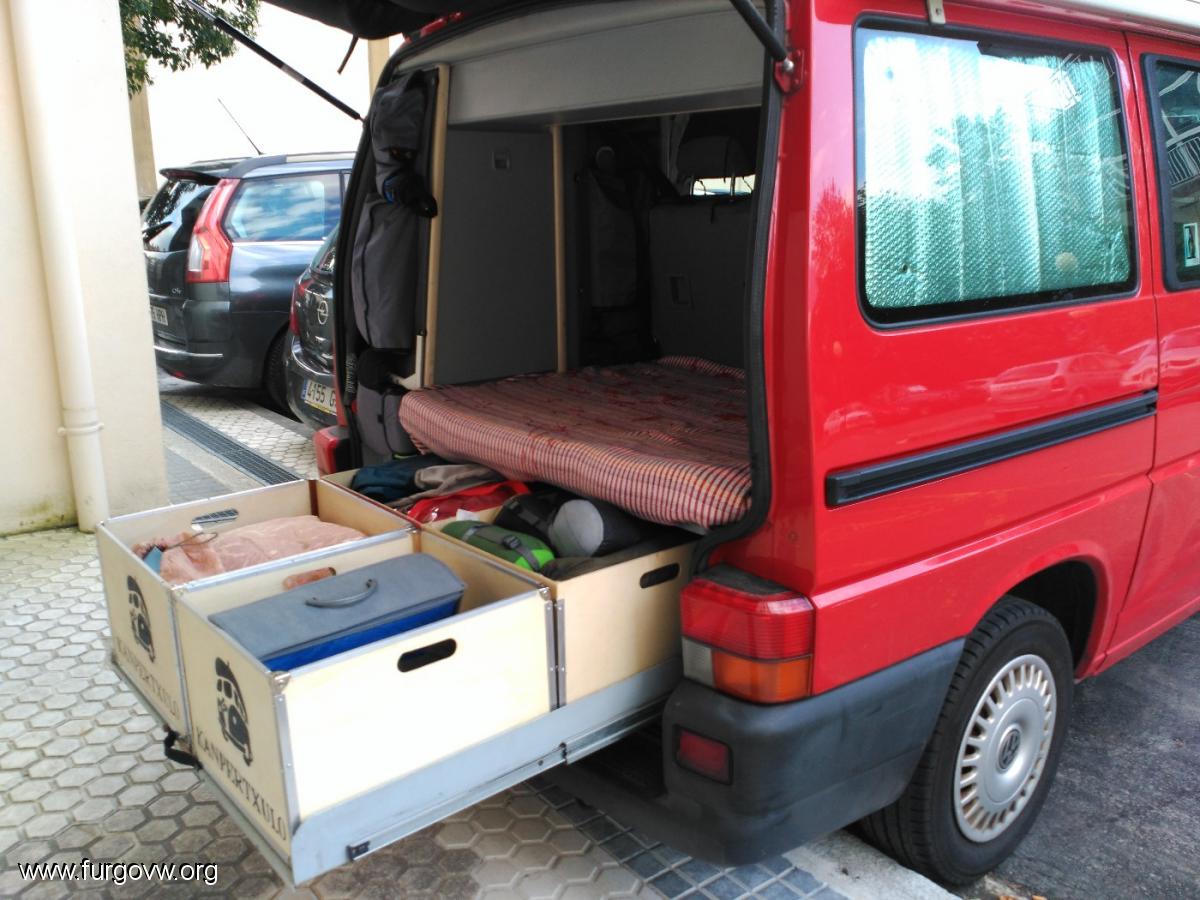

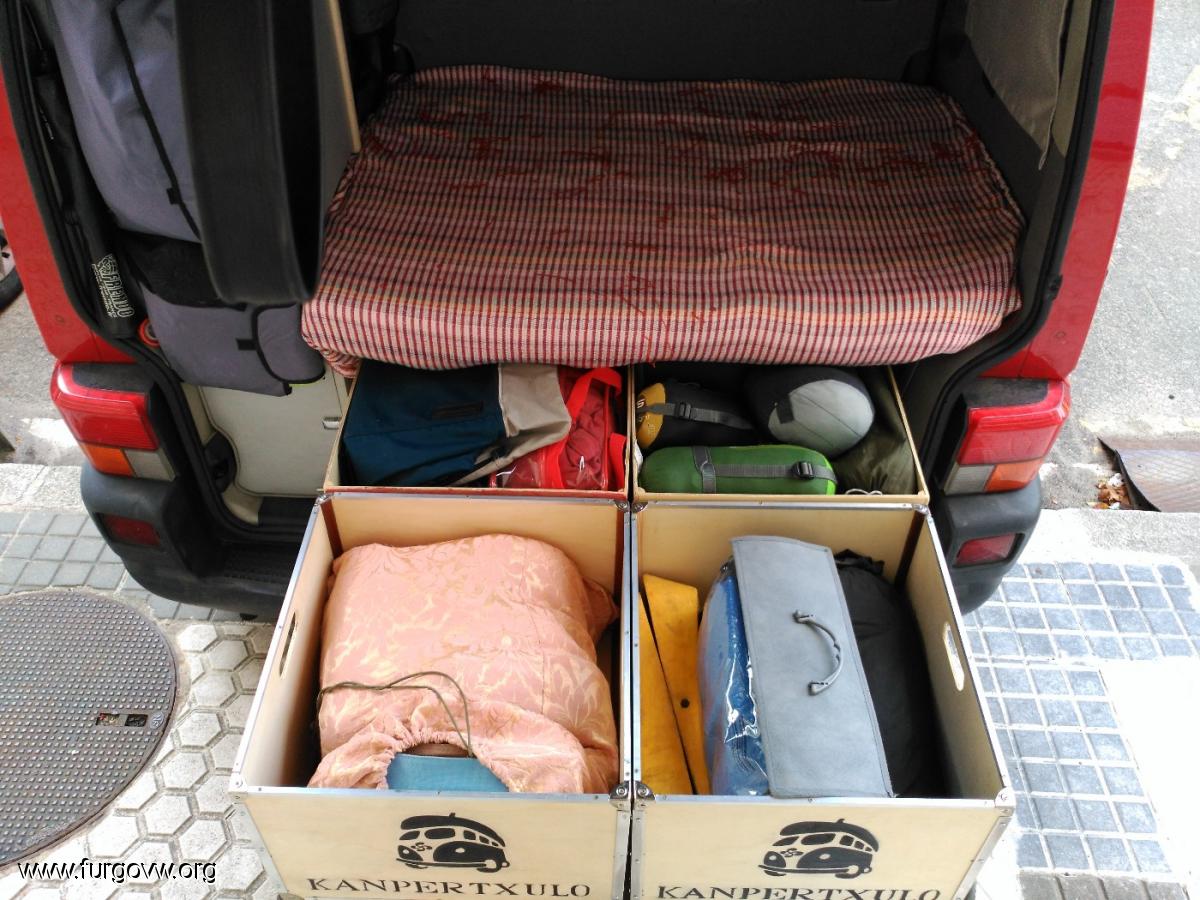

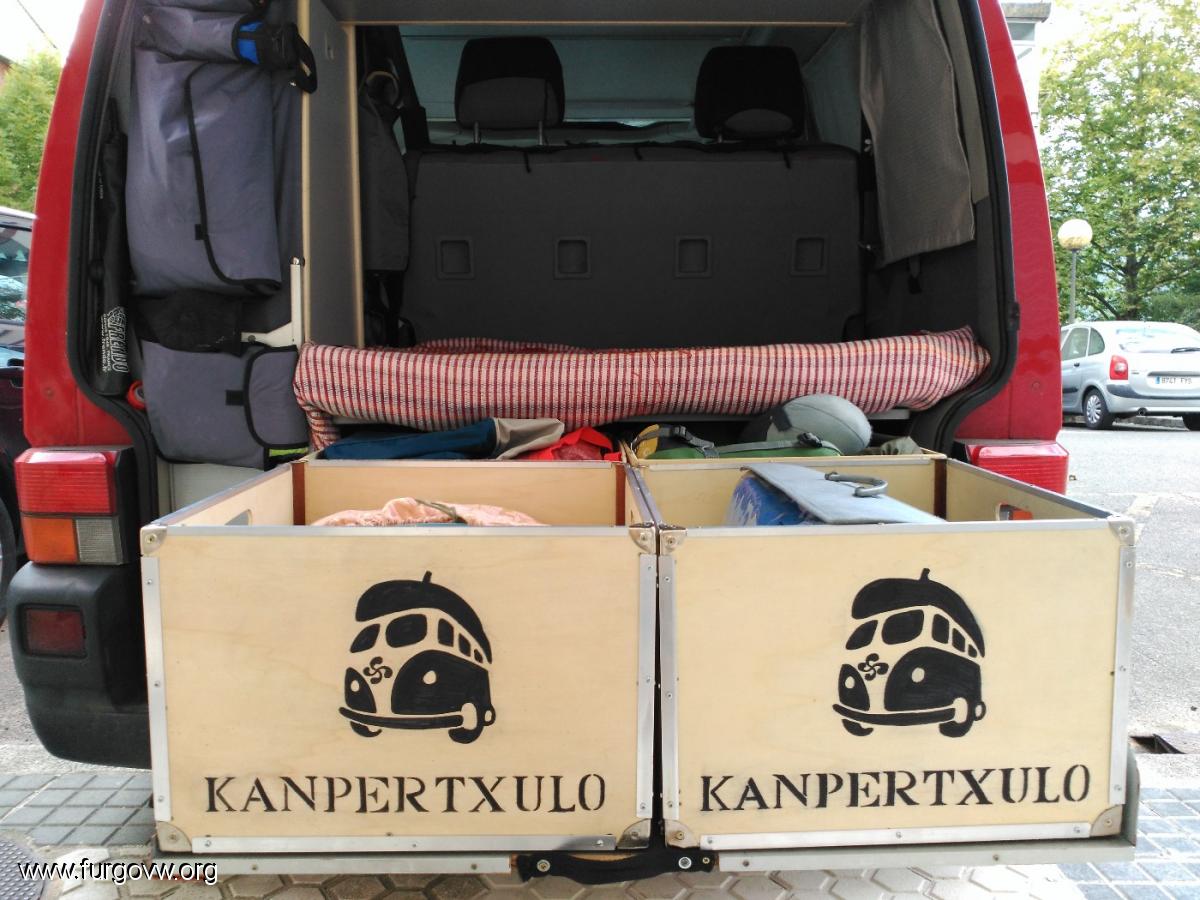

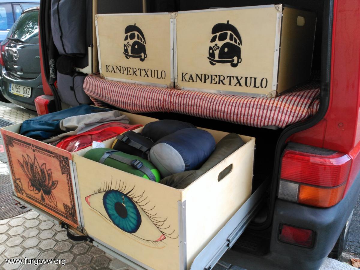

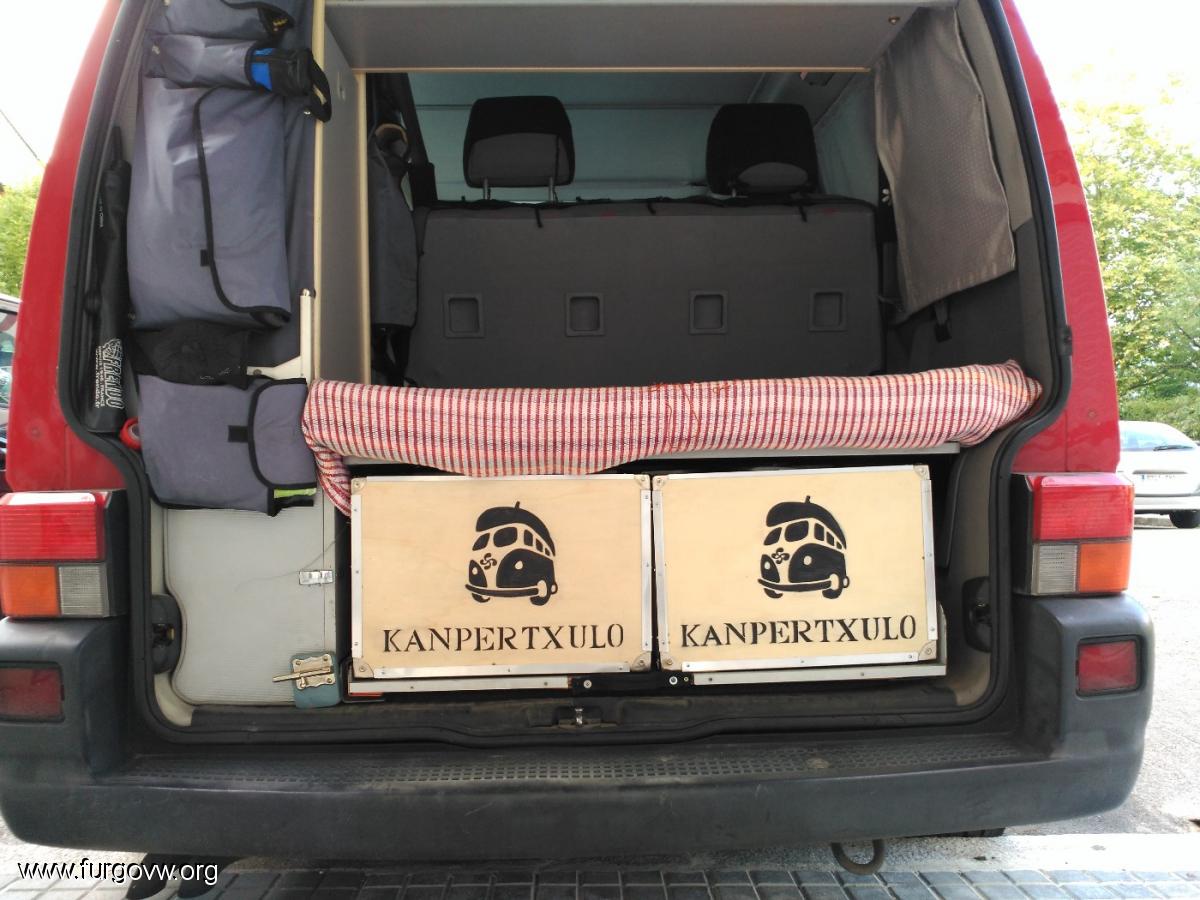

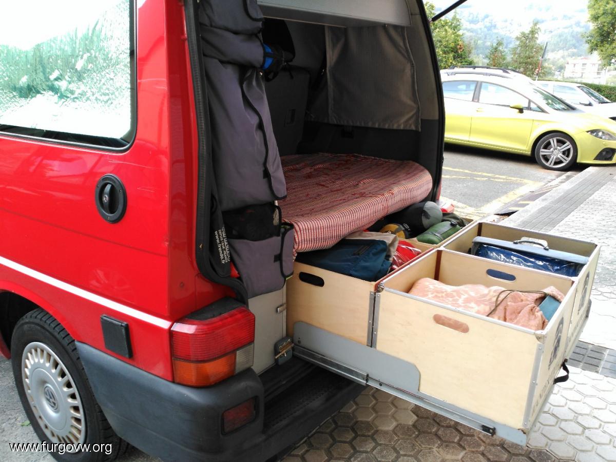

Vamos a empezar con los de tipo "bandeja extraíble". Esta es la mía.
Aquí llevamos tres bolsas con todo el equipaje de 2 adultos y 2 niñas para 3 ó 4 semanas.
Este es uno de los bricos más prácticos que he hecho. La bandeja de encima del maletero la solemos llevar petada; mesa de camping, una bolsa con la "ropa de noche"... ¡Los que sois padres o madres ya me entendéis!... por lo que muchas veces levantar la tapa resulta muy difícil e incómodo.
Como se puede ver, la accesibilidad es total. Y cuando hay que cargar bultos muy pesados, la comodidad es máxima.
Para l@s q. os haya gustado, os dejo las medidas para q. os sirva de referencia (la de esta foto no es mi furgo pero es la q. más a mano tenía).
Otra posiblilidad:

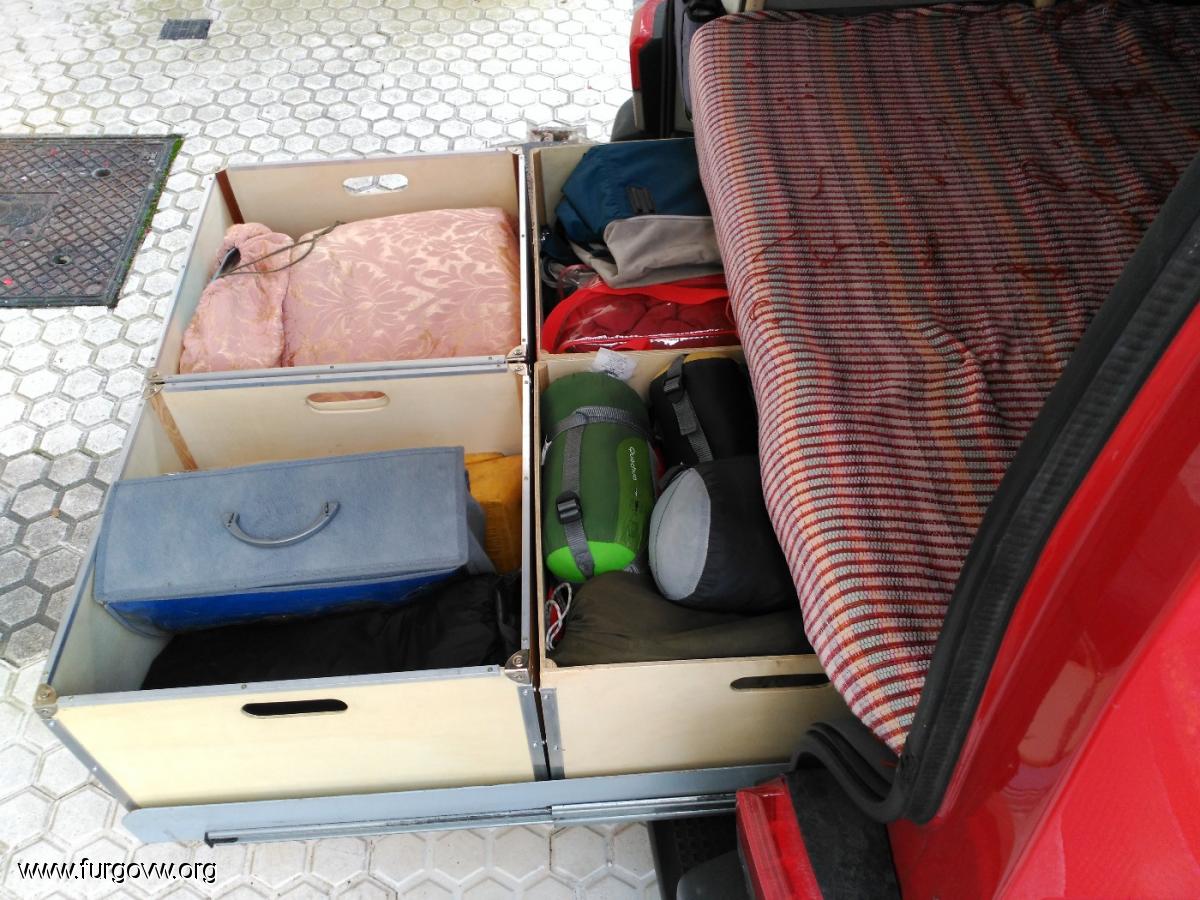

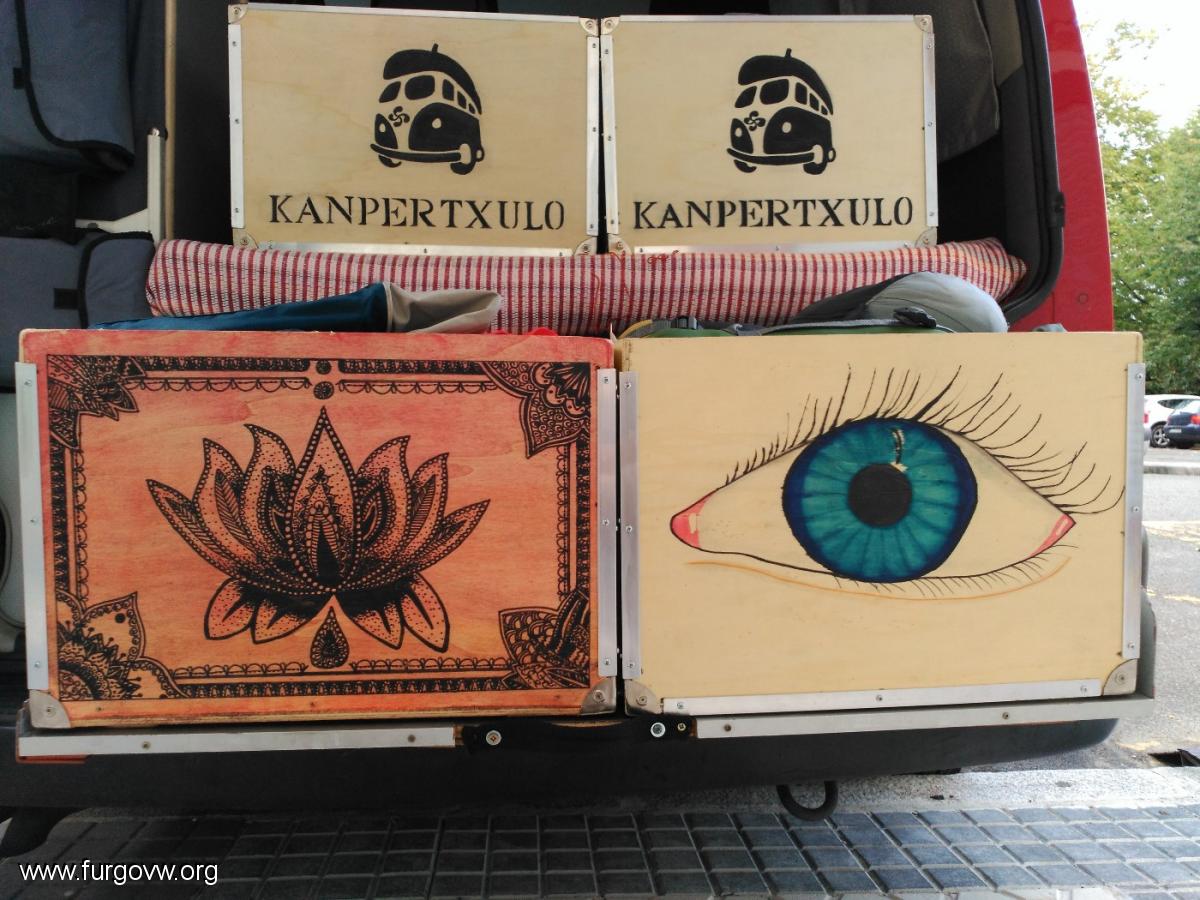

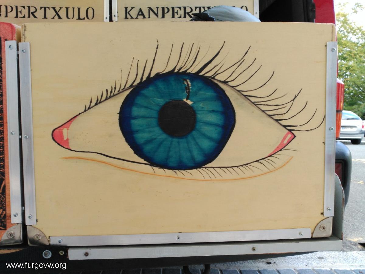

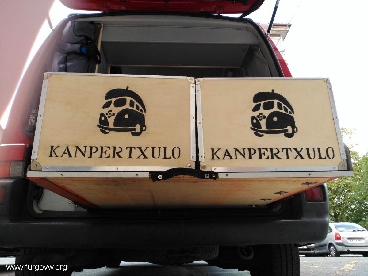

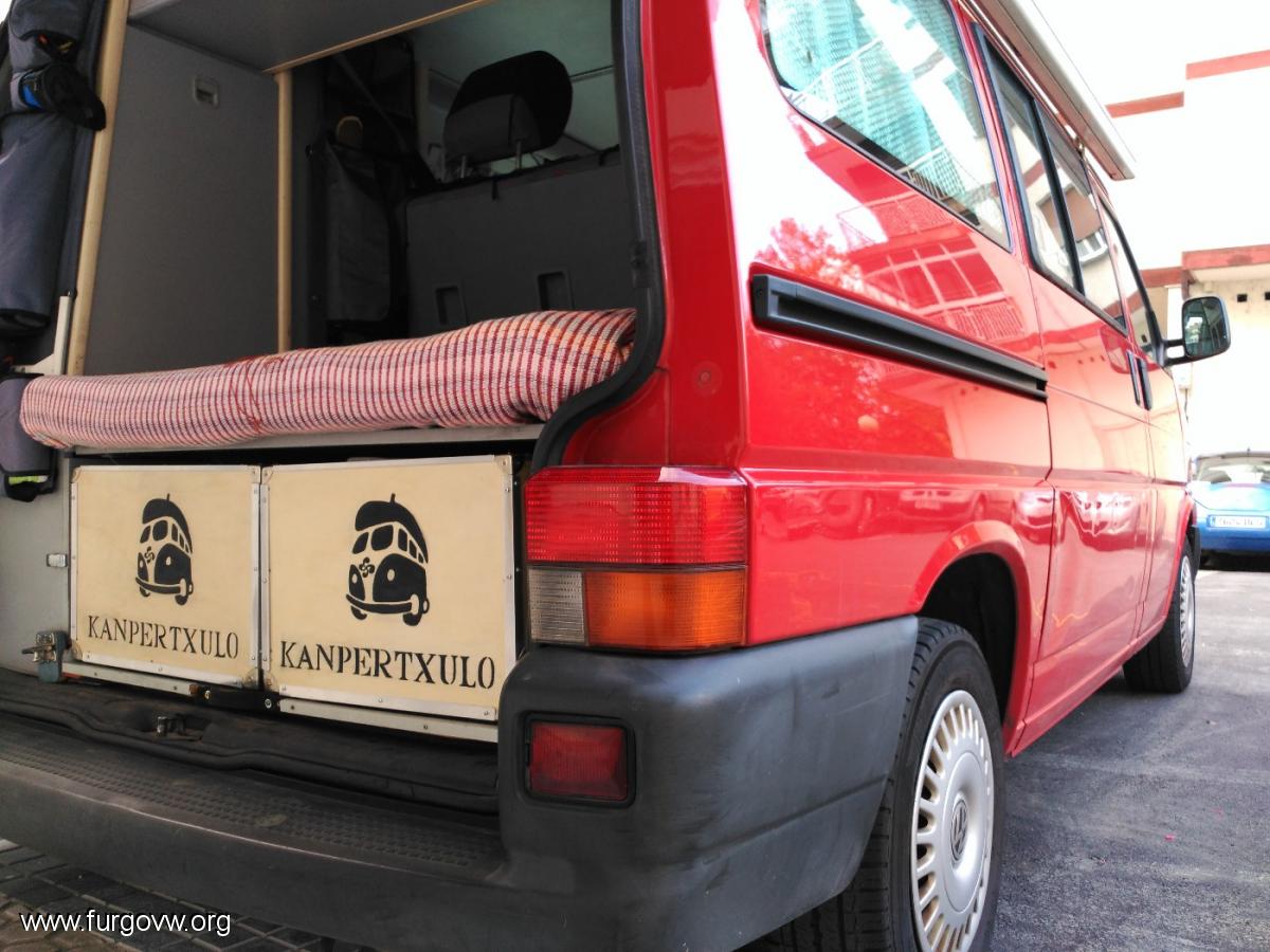

Como podéis apreciar, se trata "simplemente" de unas cajas a la medida de la plataforma extraíble. Lo pongo entre comillas porque, aunque pensaba q. iba a ser rápido, lo mío me ha costado.

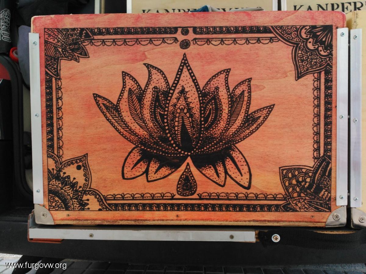

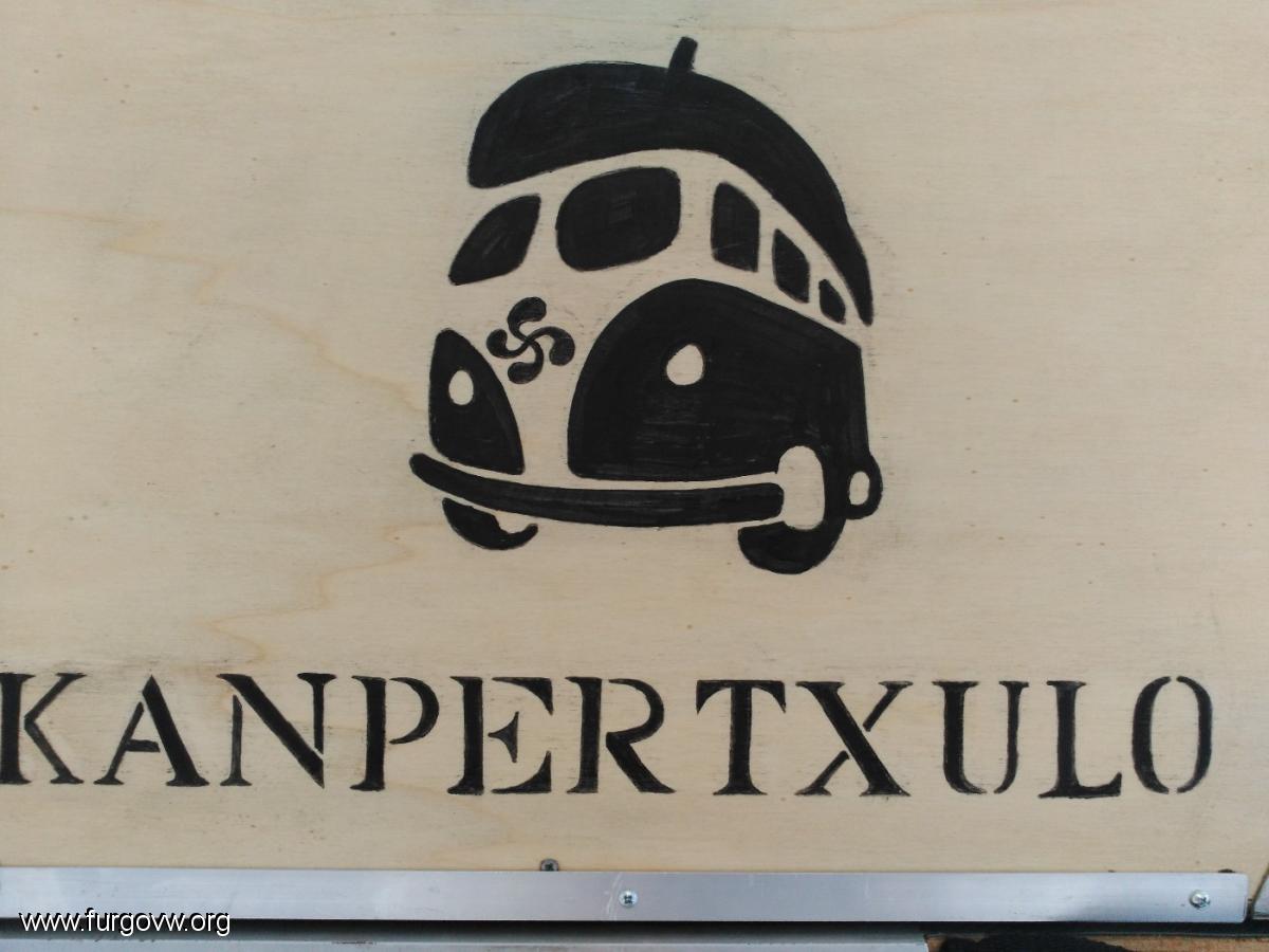

Las 2 cajas de los adultos van decoradas con Kanpertxulo. El nombre está inspirado en un lugar de Andoain llamado Lapurtxulo (guarida de ladrones).
Kanpertxulo vendría a significar algo así como "Guarida Camper"
Nuestras hijas también han colaborado con diseños propios en sus cajas

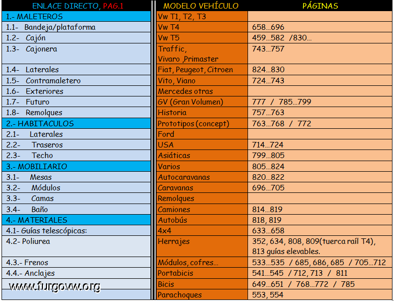

INDICE DE EXTRAÍBLES
Este índice se ha realizado de forma colaborativa: Delarco, Enano, Firefly... gracias a tod@s; ha sido mucho curro pero el proceso ha sido  .palmas
Para navegar  .barco más rápido por las páginas, ver la parte inferior de este post.

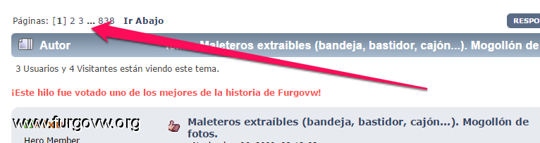

TRUCOS PARA NAVEGAR  .barco UN POCO MÁS FÁCIL
1.- Para acceder a una página en concreto, klikamos en los puntos suspensivos:
Volvemos a klikar hasta llegar a la página q. queremos:
Aquí podemos ver todas las páginas desplegadas:
2.- Para acceder a la última página directamente...

Atxur, una solución muy ingeniosa y útil. Una pregunta, ¿cuanta altura te has comido con el sistema? Lo pregunto porque yo llevo unas caja de plástico y el potty ahí abajo y estaba pensando en poner una especie de soporte donde encajen estos elementos sin necesidad de apoyo o bandeja.
Un abrazo, Jákar
Yo también soy de la MaFyA (F4)
Pegatas de la MaFyA. ¡¡ Dale un toque de distinción a tu furgo !!  Chuck Norris lleva en su Explorer, Chanquete dos en su barco, Mr Spok se la ha puesto a la Enterprise y hasta Marco le ha cascado una a su mono
tarado
me enkanta, ando dandole vueltas para algo parecido pa mi t3 jejejejejejejeje tomo nota  .palmas .palmas
solo la unión kambiará las cosas (y no el grupo de música jejejejejejeje)
rodry
muy ingenioso. .palmas
por lo que entiendo del tema de altura se pierden unos 3cm mas o menos.
salu2
sin furgo
Atxur
¡Aupa Jakar! La respuesta de Rodry es correcta; en mi caso 4 cm. por una peculiaridad que tiene la vw t4 (en el ángulo derecho un "embellecedor" nos resta algo de altura).
1´5 cm. para el tablero que hace de base y un margen de 2´5 cm. para los perfiles "L", tornillos, flexión del tablero etc.
Este margen de 2´5 cm. lo aprovecho para llevar la placa señalizadora del portabicis, el para-vientos del hornillo y alguna otra cosa.

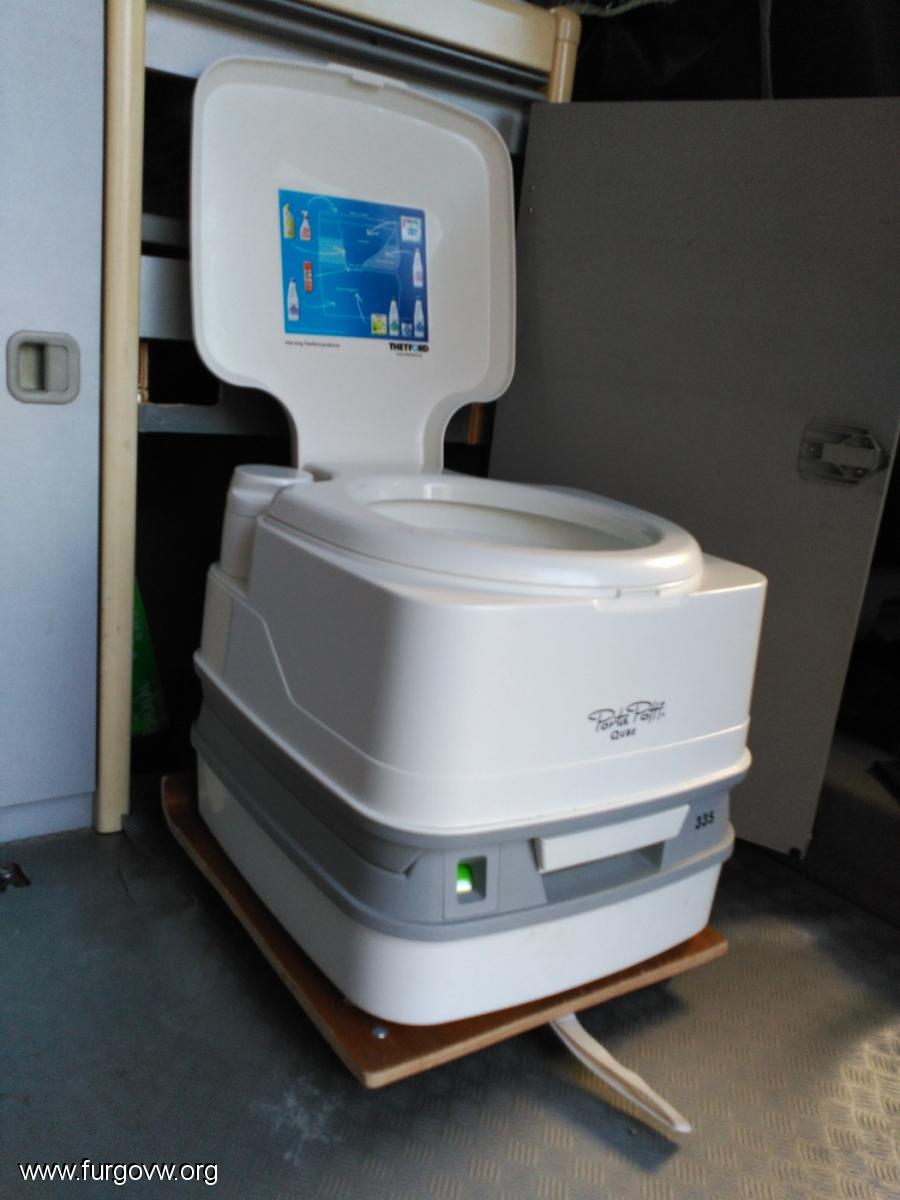

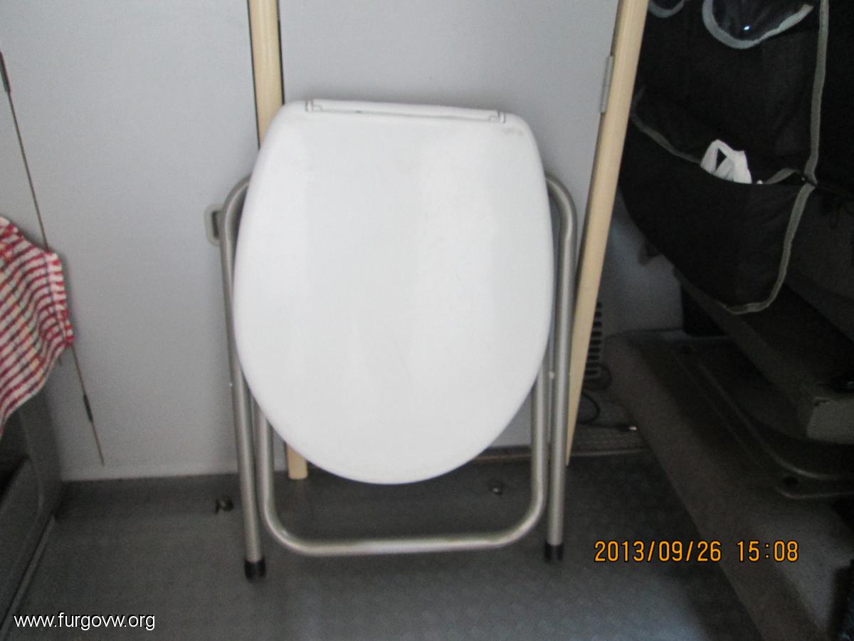

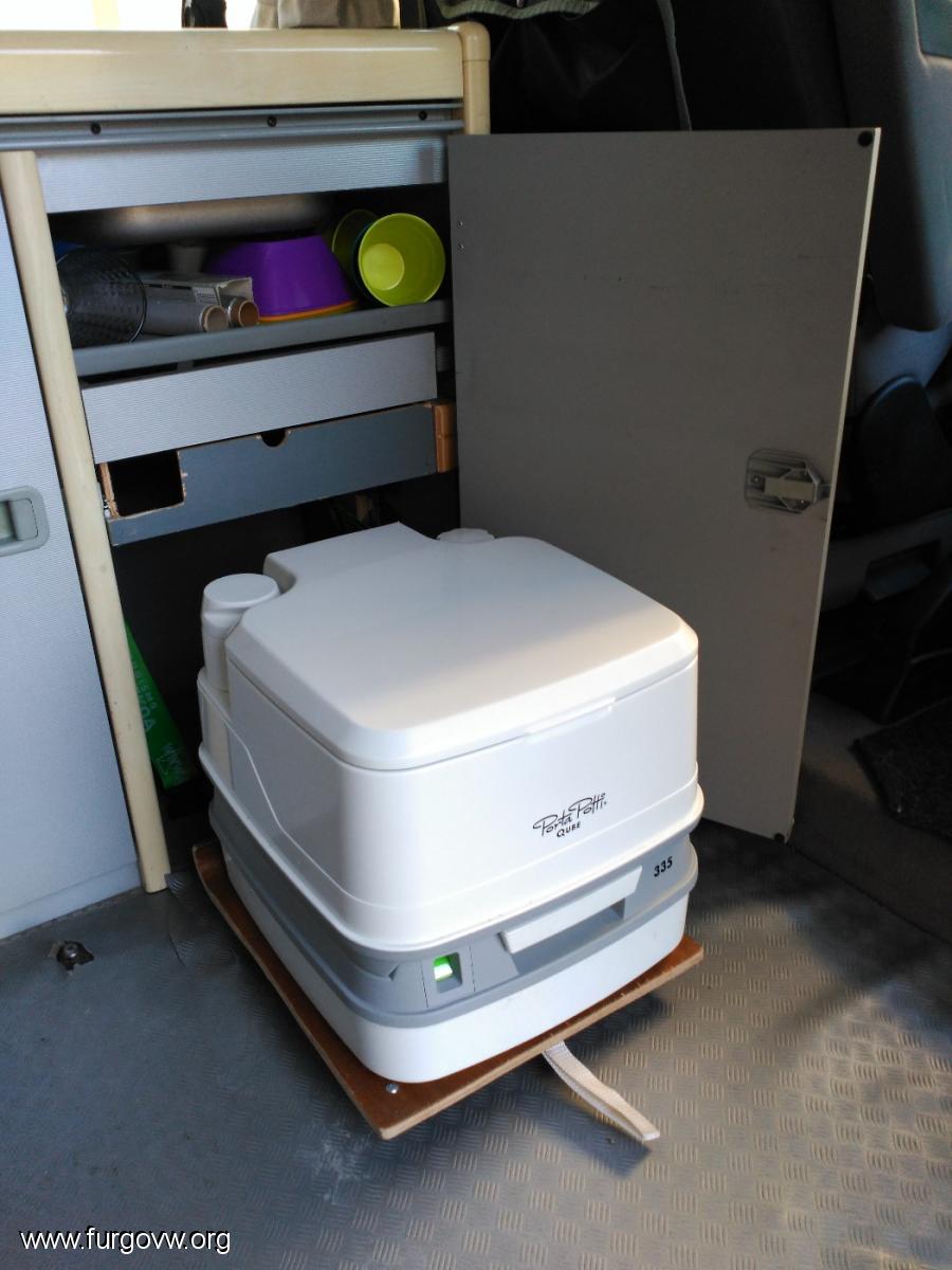

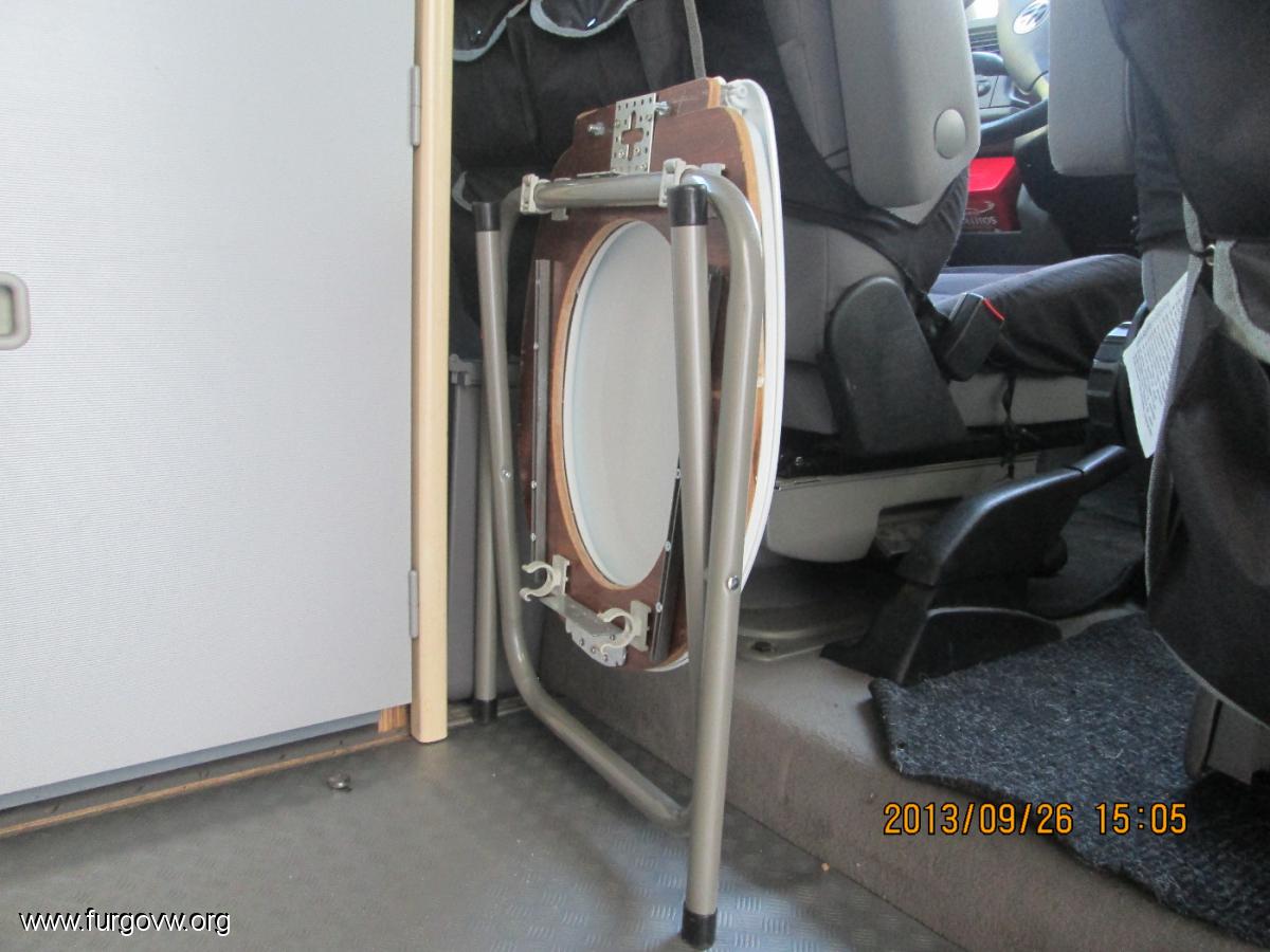

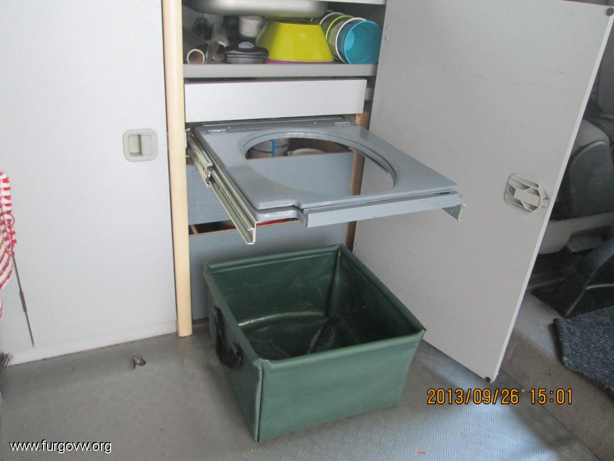

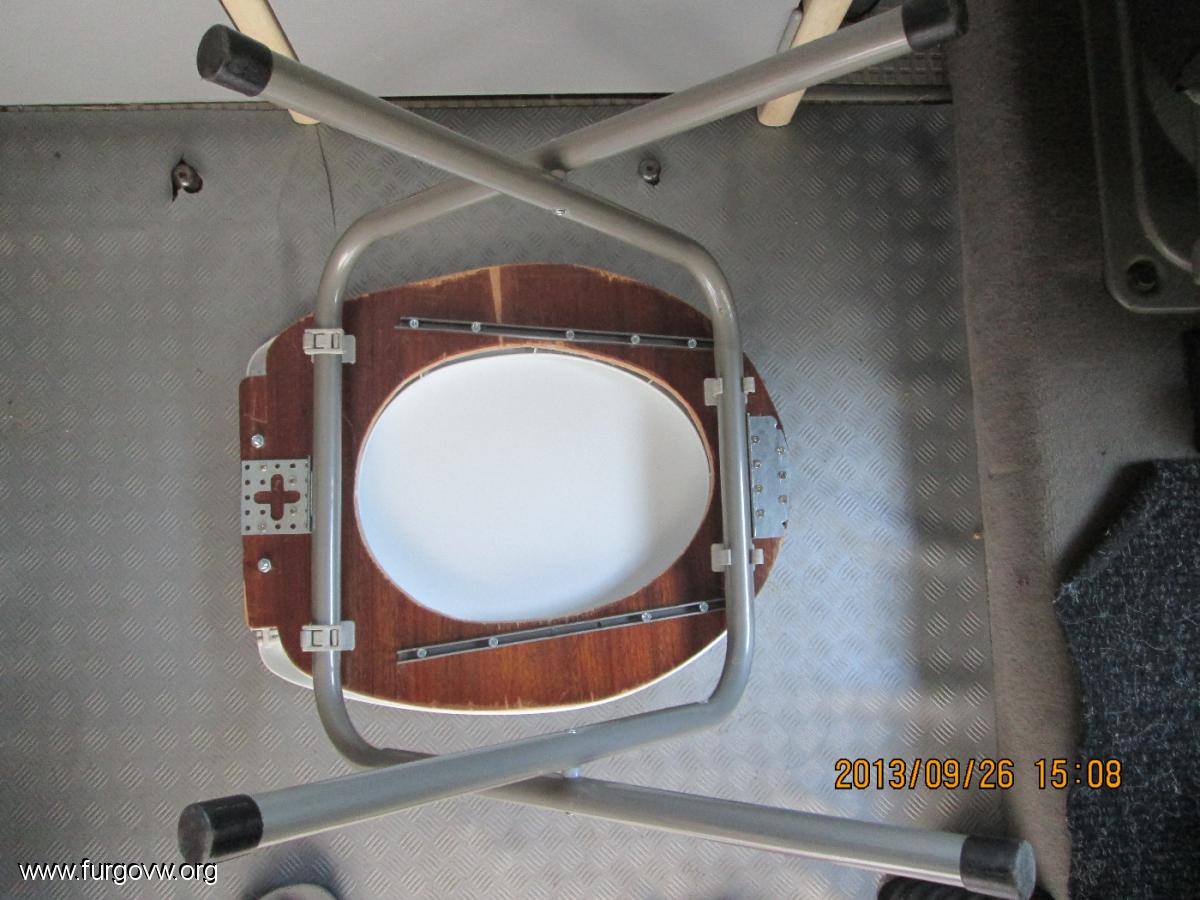

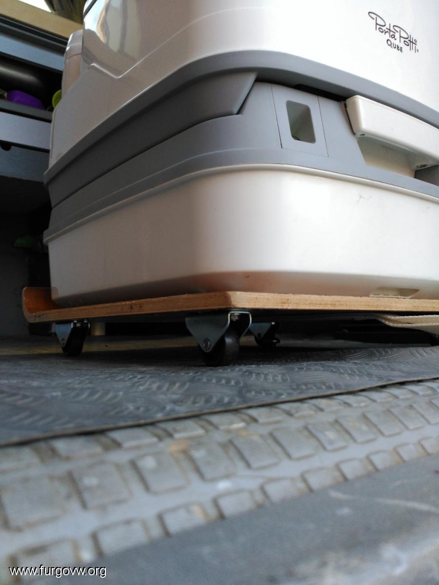

POTTY 1.0
A continuación ponemos 3 versiones de potty q. han seguido la evolución de nuestras necesidades. Al principio eran 2 niñas y una mujer; luego una niña, una adolescente y una mujer. Ahora vamos camino de 3 mujeres.
POTTY 2.0
POTTY EXTRAÍBLE EXTRAPLANO INTEGRADO
COMO EVITAR ACCIDENTES

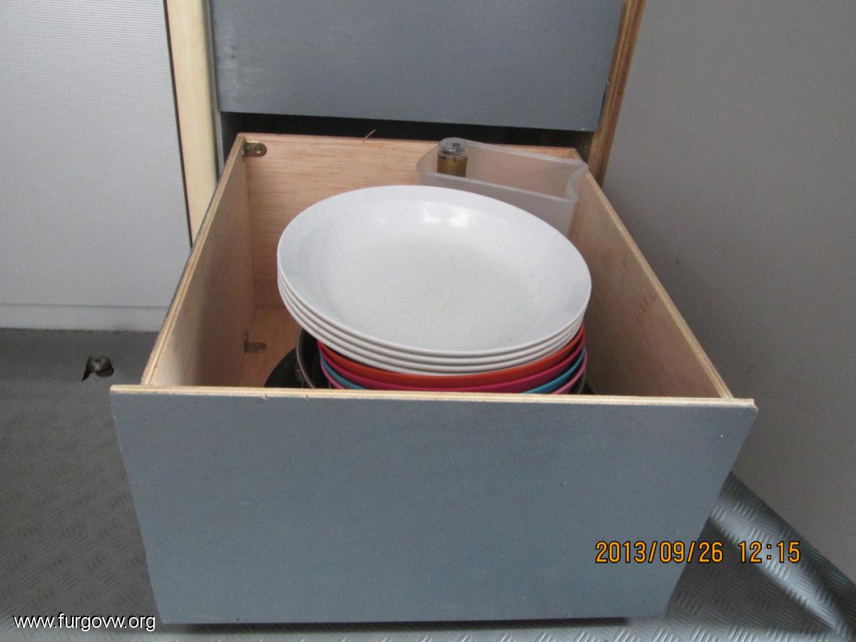

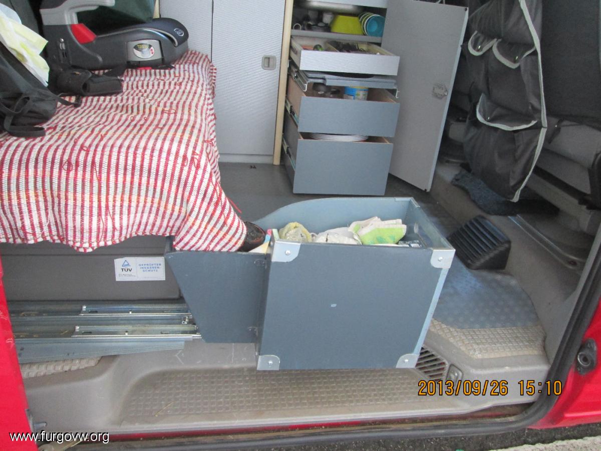

Colección de extraíbles:
POTTY 3.0

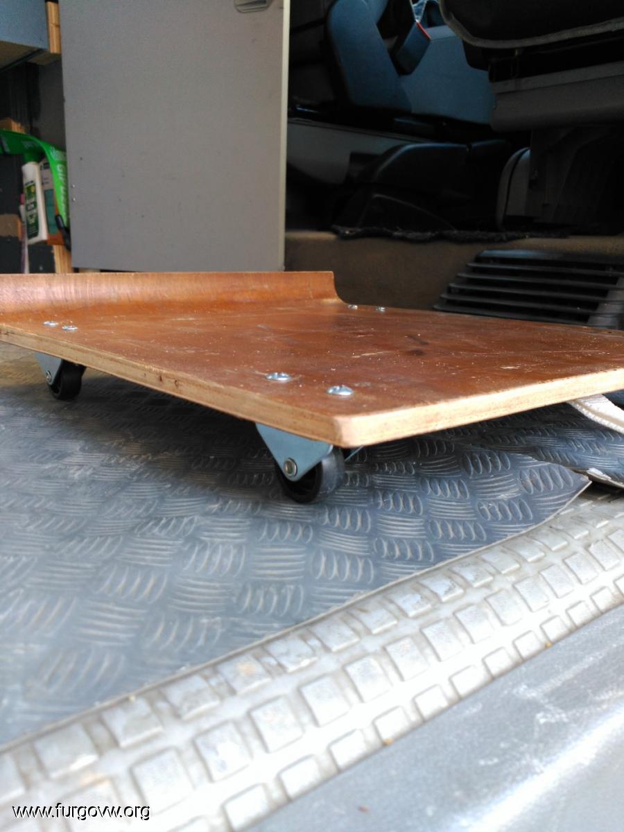

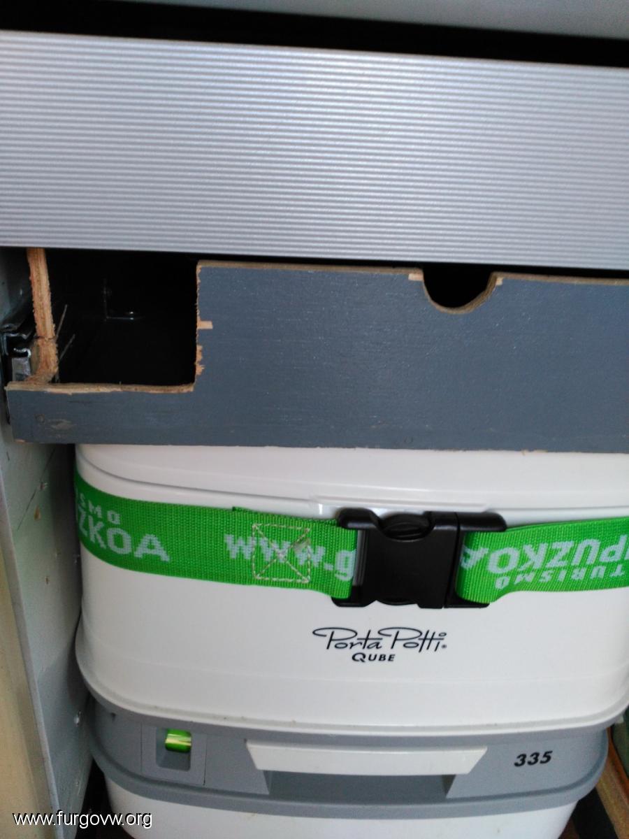

En esta foto se ve la ventaja del sistema de ruedas frente al telescópico. Podemos llevarlo hasta el borde mismo de la furgo, lo q. facilita mucho la maniobra de llenado y vaciado evitando posturas "poco ergonómicas".
Lástima la altura q. se pierde por las ruedas:
Pero todavía nos permite un pequeño cajón (reutilizado en este caso). Eso sí; a tener en cuenta el sistema de cerrado de la puerta del armario. Está sin rematar pero cumple:
