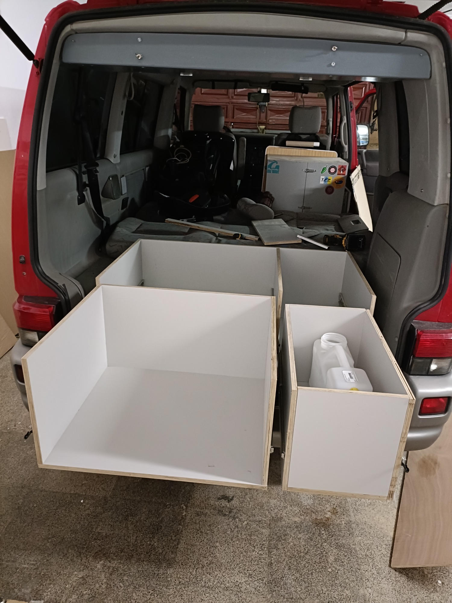

Así va mi versión 🙂
Tengo una duda respecto a los tornillos de las guías. Las guías son de 100kg pero al final están cogidas con 5 tornillos de madera de 4mm. ¿Aguantarán? ¿O mejor encolar las guías o poner tornillo métricos pasantes?
Gracias y saludos

Y cuanto de largo ?, yo los tengo asi como tu, y hasta hoy han aguantado bien

Pues estás en concreto son de 600mm. ¿Cuanto hace que las tienes montadas?

Las mias son de 800, te preguntaba cuanto de largo tienen los tornillos 😁

Jajaja! Ok,ok. Pues deben ser de 12 aprox.

Mete el tirafondo más largo que puedes. Si el tablero es de 15 podrás meterle de ese tamaño perfectamente ya qué parte de él se quedará fuera en la guía. Muy importante que no se pasen de rosca ya que entonces es como si no tuvieras nada.
Yo cuando los coloco siempre paso primero una broca fina de 2mm o así para que no rompas al meter el tirafondo y haga bien su trabajo.
