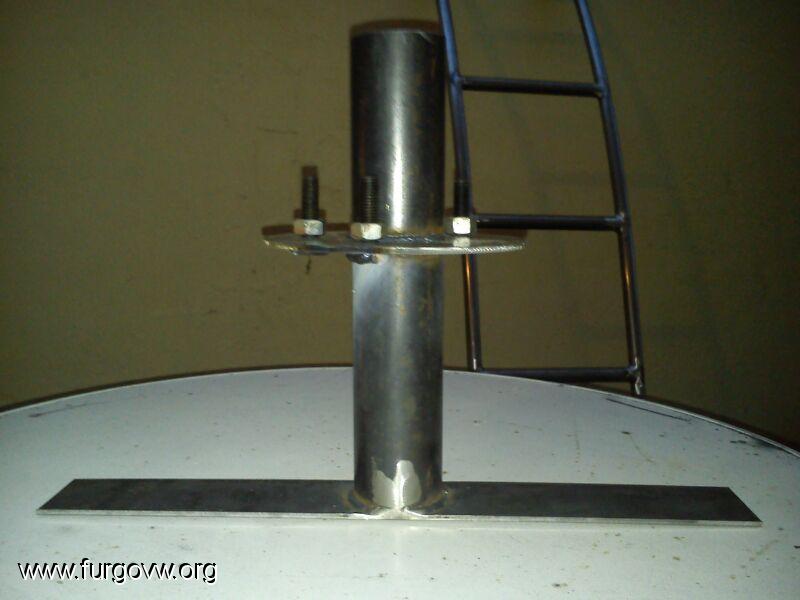

Os pongo un par de fotos más de los detalles. El conjuto irá pintando en negro mate. Me convence más el Jerrycan arriba con el margen que deje la rueda por abajo para no tapar la matrícula.

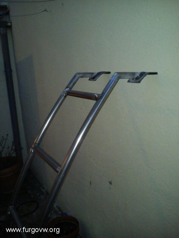

No tiene mala pinta.
Veo por las fotos que la escalera va atornillada a chapa, osea fija. Eso no deja fuera la opción de, eventualmente, colgar un portabicis?
marcus
No va fija, faltan los soportes de abajo. Una de las cosas que hablamos con Tomás era que fuera desmontable.

Marcus, puedes colgar medidas del anho?
Tengo otra idea en mente a partir de un portabicis Paulchen.
Dos Puntas Tiene el Camino Y en Las Dos Alguien Me Aguarda
marcus
Buenas.
La escalera mide 39,5 de ancho.

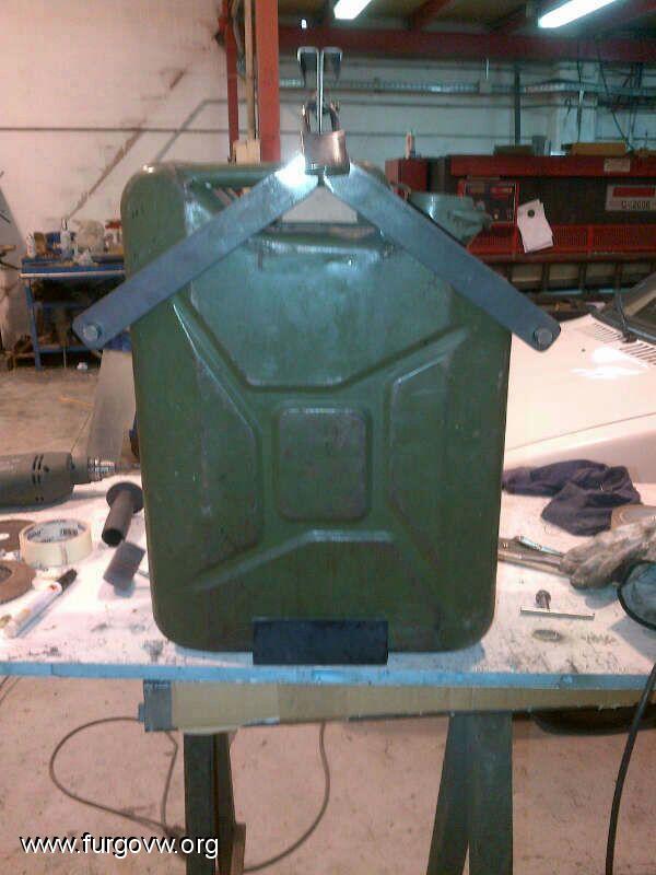

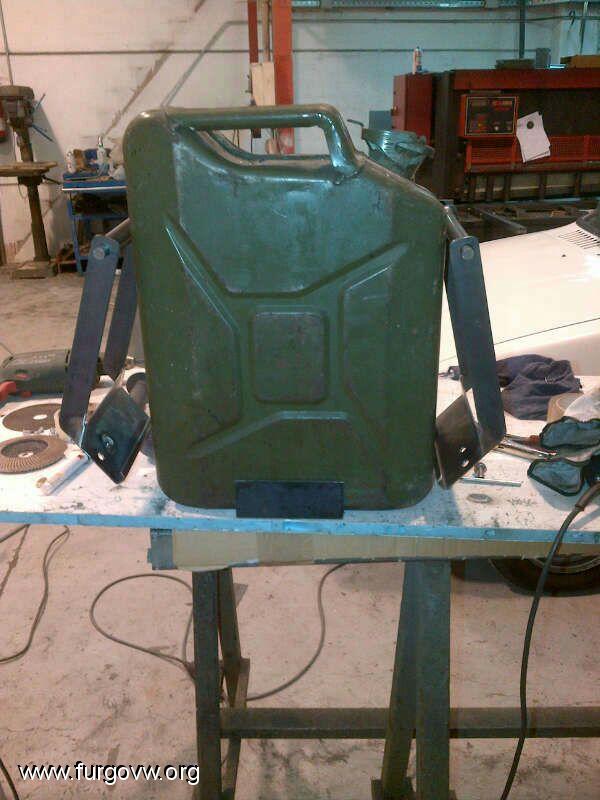

Las primeras fotos del soporte del jerry. Aunque preferiría que pasara por debajo de la asa, lo estamos hablando.
NICHY
Debajo del el cierre te refieres?
marcus
En vertical pasando por debajo del asa o longitudinal abrazandolo por el medio.
Lo estamos estudiando, también hay que poder sacar y meter el jerry con comodiad.
no seria mas facil adaptar uno ya fabricado? o lo hareis tambien en inox?

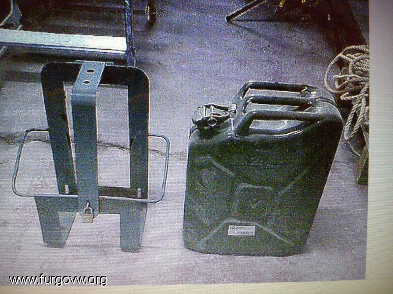

ensafer
Un poco complejo y raro el cierre ese, ¿No?
Vamos, original es, pero un vistazo a "jerrycan holder" en imágenes de Google le hubiese dado soluciones mucho mas simples. (menos peso)
