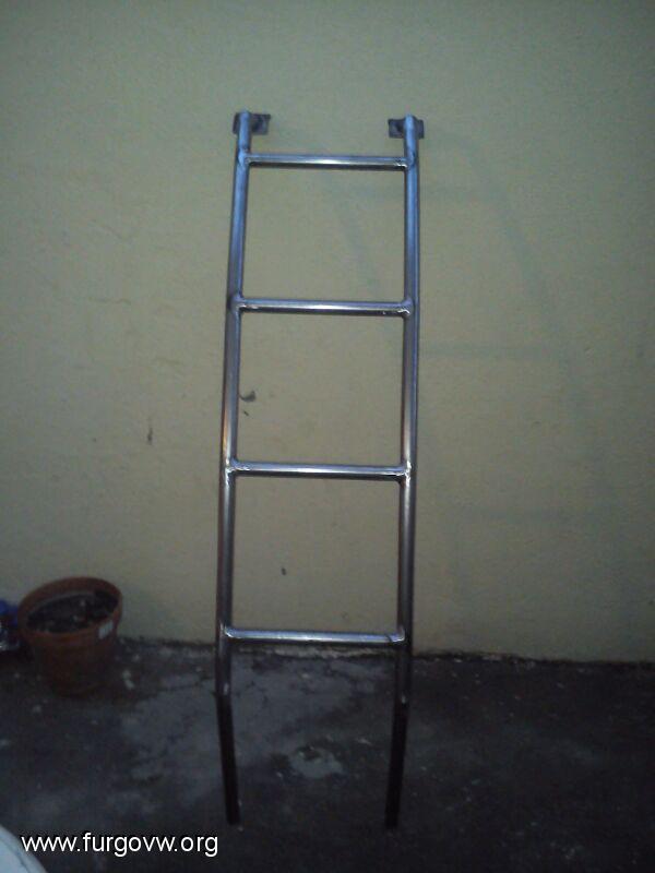

marcus
Se está utilizando una T4 como referencia.
Tengo las primeras imagenes de la base. Si os fijáis en la parte inferior los tubos entran para adentro para salvar la matrícula imagino. De todas formas le pasaré las referencias al chico.
Gracias Afrago  ;)
No tiene mala pinta.
NICHY
AFRAGO
Marcus pinta muy bién
es inox?
Uri_Mire_Pirata
Solo te falta la piscina  ;)
Tiene muy buena pinta a falta de ver los anclajes.
Dos Puntas Tiene el Camino Y en Las Dos Alguien Me Aguarda
