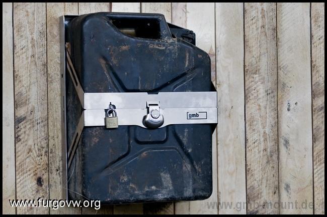

a mi el portajerrys que me gu$ta es este:
El cierre es igual que este que puso afrago páginas atrás....pero en la parte de arriba al me os es el mismo sistema...

si lo haces un poco mas fondo y con separador en medio te entrarian 2 en caso de necesidad o uno como deposito de agua.
aunque quizas sobresalga mucho a lo largo.

Yo la escalera la prefiero sin ningún soporte, eso me deja libertad para colgar con carracas lo que sea en cada momento. Para el tema seguridad, si es necesario, una vez atado el "lo-que-sea" le paso una piton i fuera.
De todas formas el soporte del jerry tiene muy buena pinta.

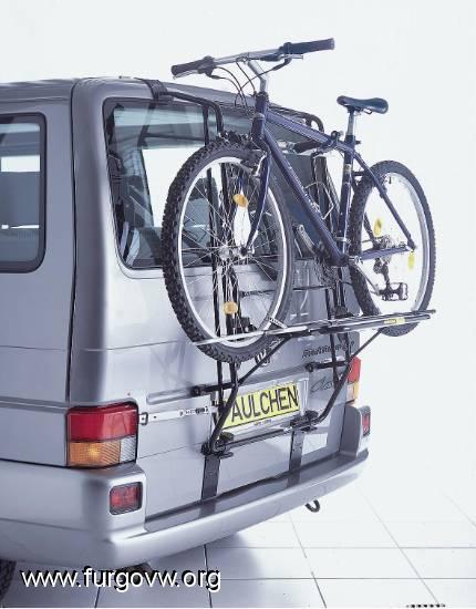

He encontrado este Paulchen. Lo intentare tomar como base modificando el soporte superior izquierdo y el inferior derecho para que no pase por delante la matricula.
A malas lo estrecho a la medida del de Marcus.

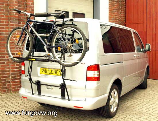

Cita de: Uri_Mire_Pirata en Febrero 24, 2013, 00:38:38 am
Pues me da que ese es de T5.
Está presentado solo no?, poruqe le faltan los enganches de abajo.
Os pongo dos fotos para que se vea lo que indicaba cuando hacía referencia a los enganches superiores de Cruz, para abajo harían falta unos como los de Paulchen que son fáciles de fabricar. Y entre enganche y enchanche lo que se quiera, esa sería mi jugada.
Uri el tuyo se parece a este, no?
¿De que diámetro son los tubos del paulchen?
Un saludo!

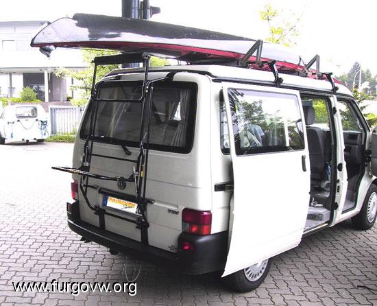

Uri_Mire_Pirata
Febrero 24, 2013, 08:32:41 am #216 Ultima modificación: Febrero 24, 2013, 08:35:01 am por Uri_Mire_Pirata
+gvr, solo esta presentado para ver si entra de ancho. Con las ganas no le quite ni el polvo.
Los soportes inferiores los tengo pero no los puse.
Pienso que es el de T4. Por lo que he leido hay dos modelos, uno desmontable y otro no desmontable ( el mio )
En cuanto pueda te pongo el diametro del tubo. En la etiqueta adhesiva pone que soporta hasta 70kg.
Unas fotos mas:
- Primera idea de modificacion de los brazos de apoyo inferiores para salvar la matricula y mantener el ancho del portabicis-bultos-accesorios. Me gustaria mantener el ancho por si algun dia necesito colgar un cofre.  El refuerzo extensible plateado hay que desplazarlo a la nueva ubicacion.
( en rojo: tubo nuevo )
como se presenta sin modificacion:

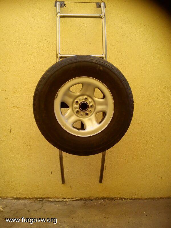

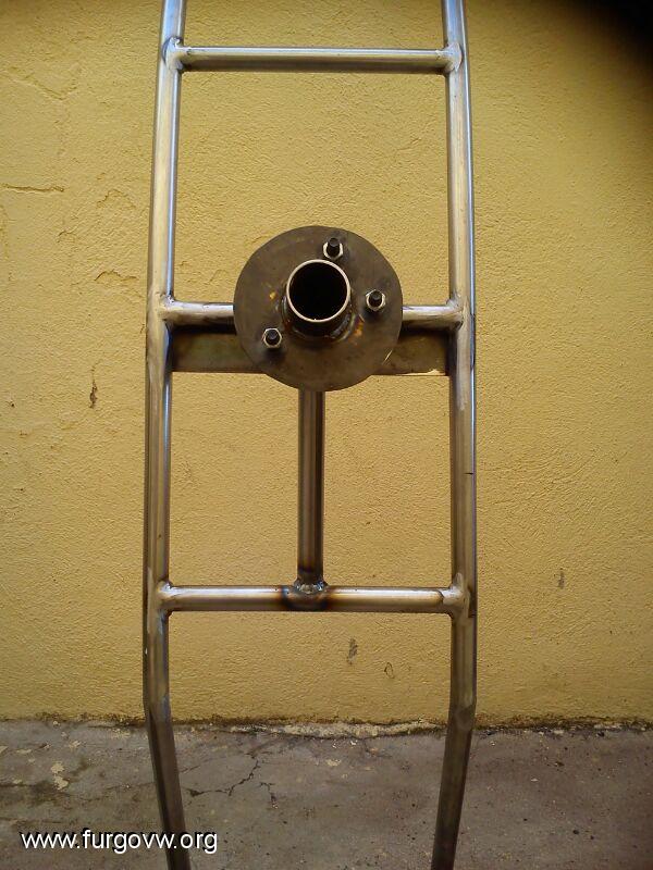

Os pongo unas fotos de como va abanzando la escalera. Me gusta...Sólo falta acabar de cerrar el tema del jerrycan y pintarlo.
Sherpa habla con Tomás, si te gusta la idea sería lo que comenta Nichy adaptarla a tus necesidades.

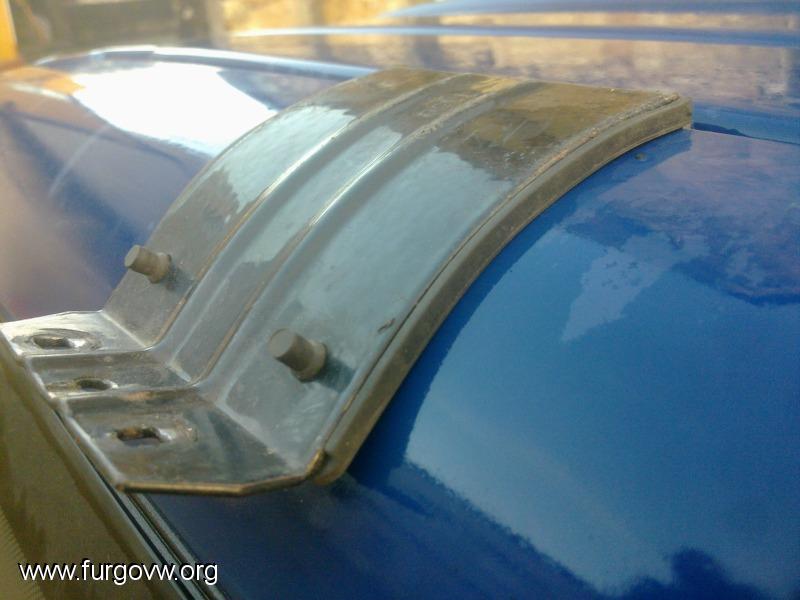

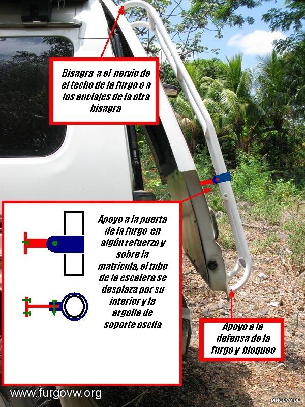

Si no os importa os pongo por aquí una idea que propuse a Uno de Tantos para un soporte de rueda pero que no apoya en la puerta sino en el nervio del techo donde soporta las bisagras y apoyado en la defensa para que esta no sufra en marcha, le he propuesto una piezas oscilantes que soportarían la escalera con la rueda solo cuando abre la puerta para así asumir la distinta apertura que tendría la escalera con respecto a la puerta al ser distinto el punto de embisagrado.
Espero os sirva la idea.

Has pensado en utilizar el soporte en donde se ancla el cierre para el portarrueda?. Es un anclaje muy bueno. Yo ahí anclé la escalera que me hice.

Lo tendre en cuenta. Hacer una pletina hasta ese soporte? no adminte mucho grueso ya que luego no cerraria bien.
Eliminarias una de los soporte inferiores o manteniendo mi idea de desplazar manteniendo dos soportes+anclado a cierre soporte rueda para evitar vibraciones?

Al final no se lo que le vas ha cargar. Se supone que esos Paulchen tienen un anclaje que se apoya en el canal de la chapa, donde está el plástico para las bombillas que iluminan la matrícula y con mucho peso salen aboya la chapa del portón.

Diria que esos son para T3. Para T4 no tiene ese enganche. Van 2 arriba y 2 por debajo.
me gustaria hacer un soporte lo mas polivalente posible para poner planchas y pala fijos, y luego poder poner un jerry, otra rueda y otras opciones como un cofre o los dos carriles que trae para montar dos bicis ni que sean plegables ya que con el soporte original solo entraria una bici normal.

Estoy siguiendo el hilo pues estoy con las mismas para la L300, y así cojo ideas. La idea al final es una especie de escalera, pero como ha comentado Esero, va del nervio del techo, más atrás de las bisagras del portón a la defensa, pues el portón sufriría mucho y acabaría descolgándose o fastidiando la cerradura.
En las t3,t4 y t5 no para eso en los portones?? Qué envidia da, me habría facilitado todo mucho.
