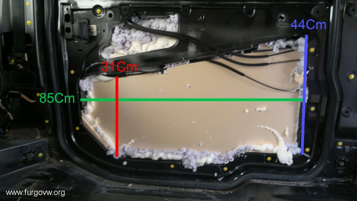

Ahí van las medidas del espacio de dentro del porton lateral, falta el fondo, que siendo el porexpan de 3cm
el total serán entre 4 y 5 cm

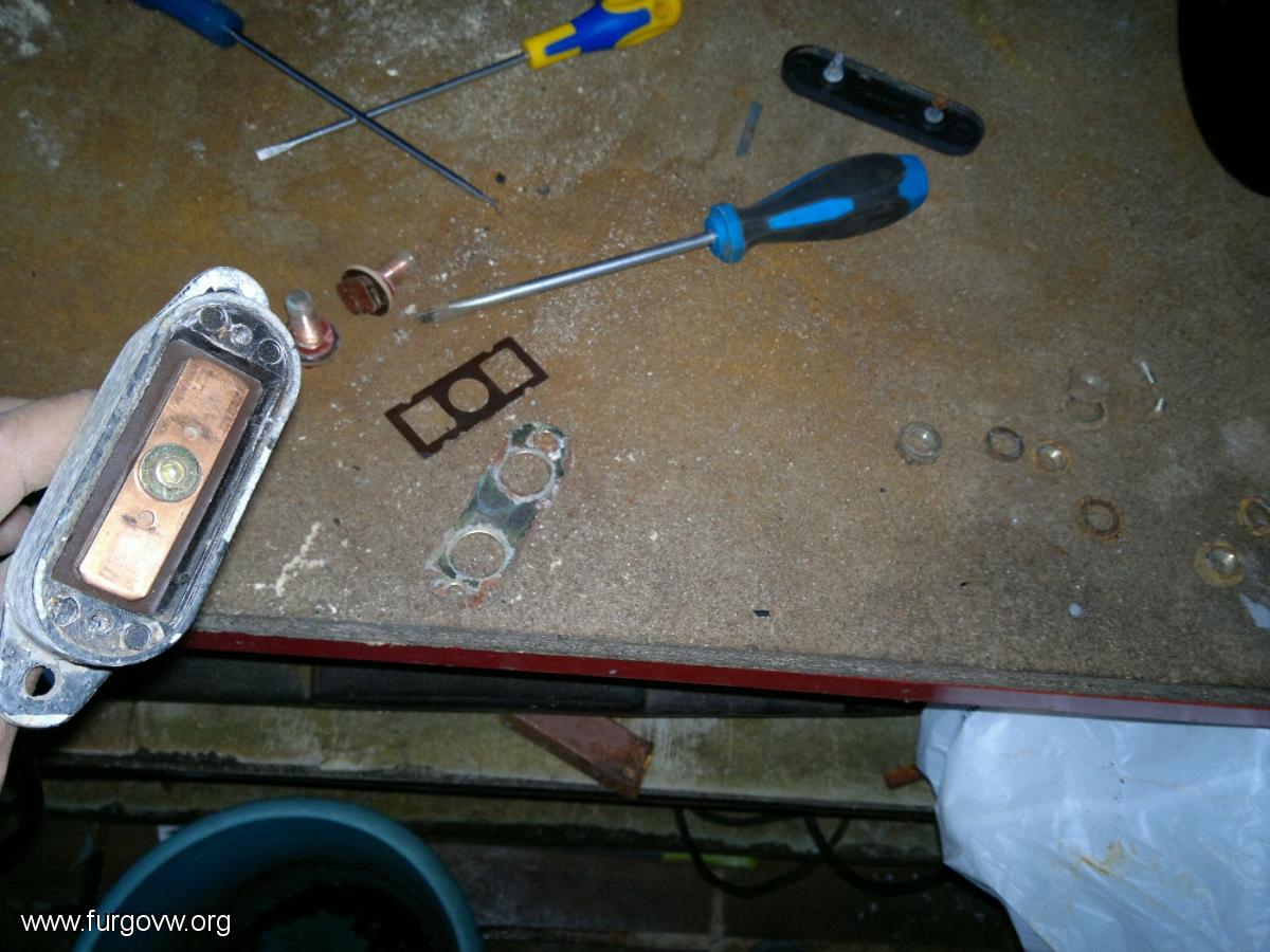

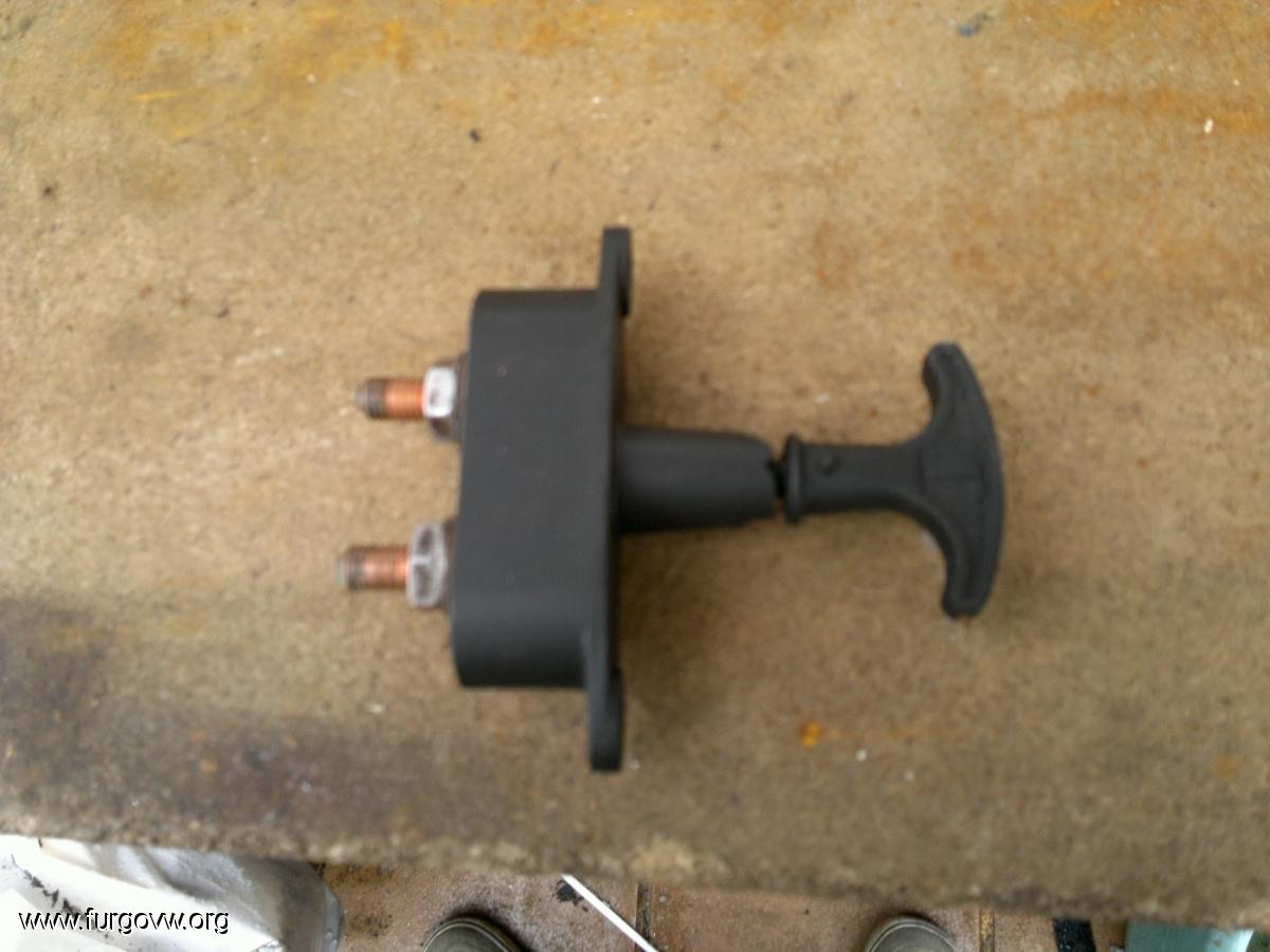

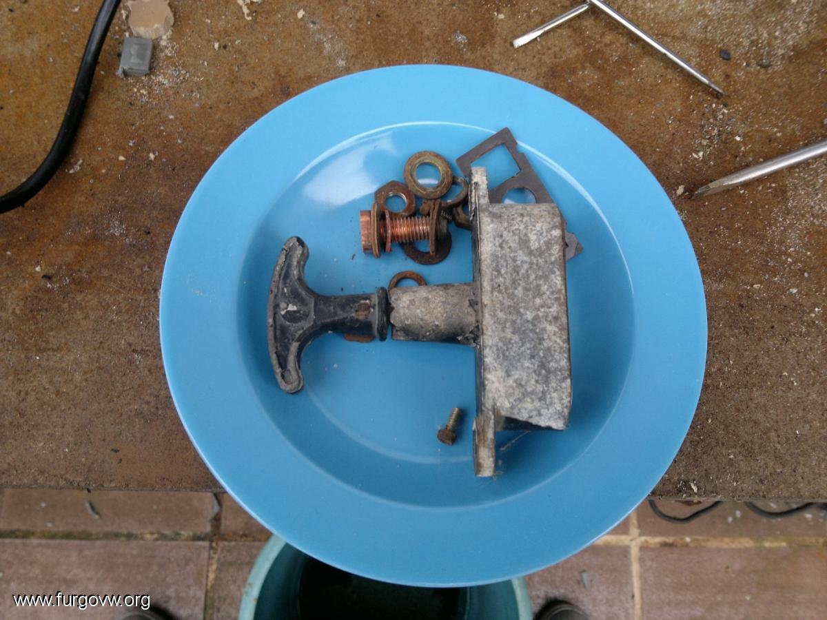

Mas avances,

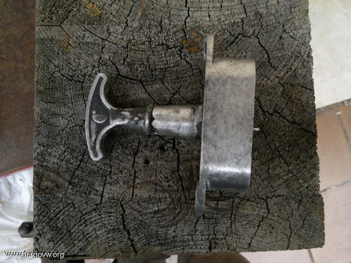

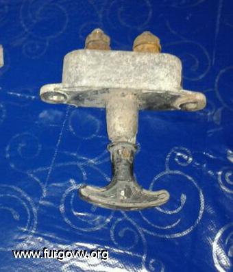

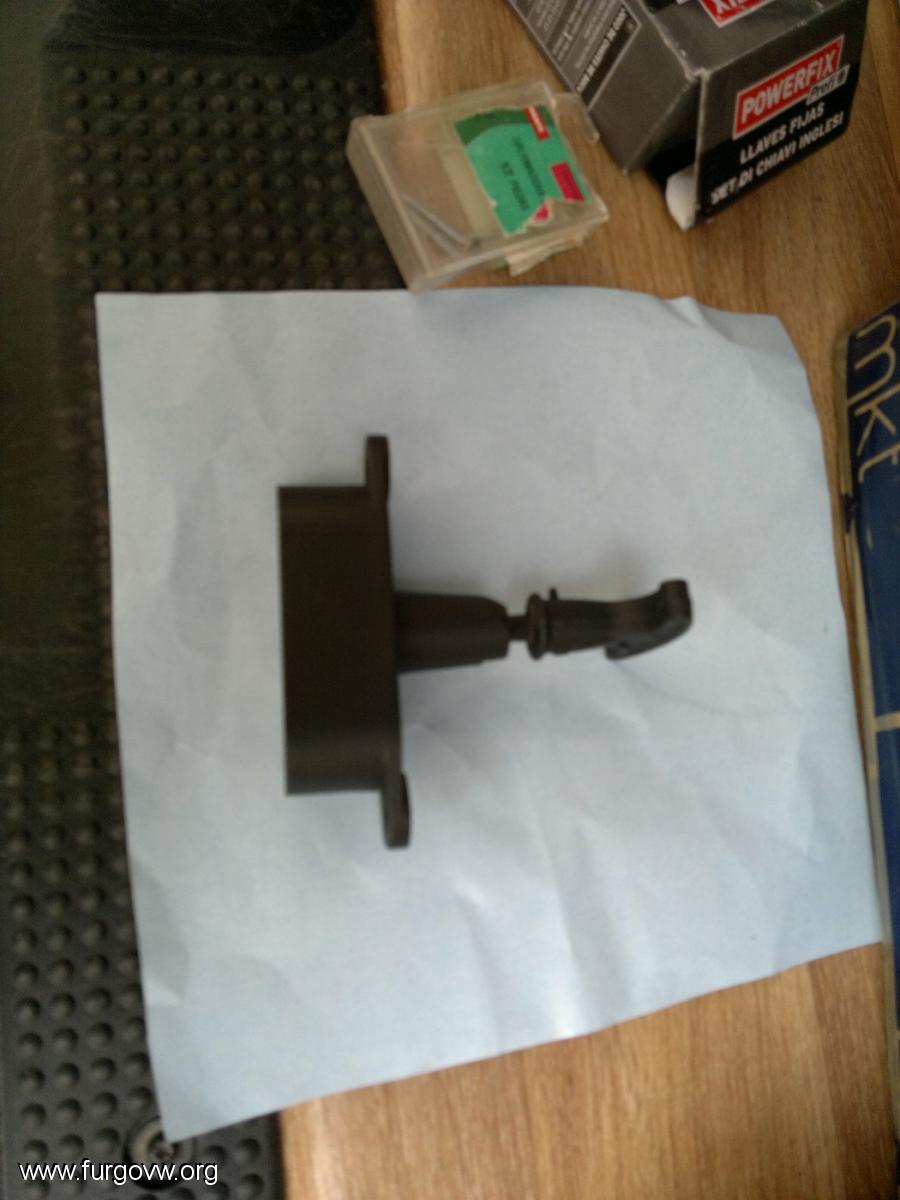

le he puesto un desconector de batería  salido de camión.
así estaba cuando me le regalaron
lo primero desarmarle y ver el estado del interior
cuando vi que por dentro estaba perfectamente lo limpie todas las piezas y me puse con el exterior,
lo limpie y lije
lo pinte
y lo instale al lado de la batería
pasa desconectar la batería cuando valla a estar varios días sin usarla, por si me dejo algo enchufado o una luz encendida.

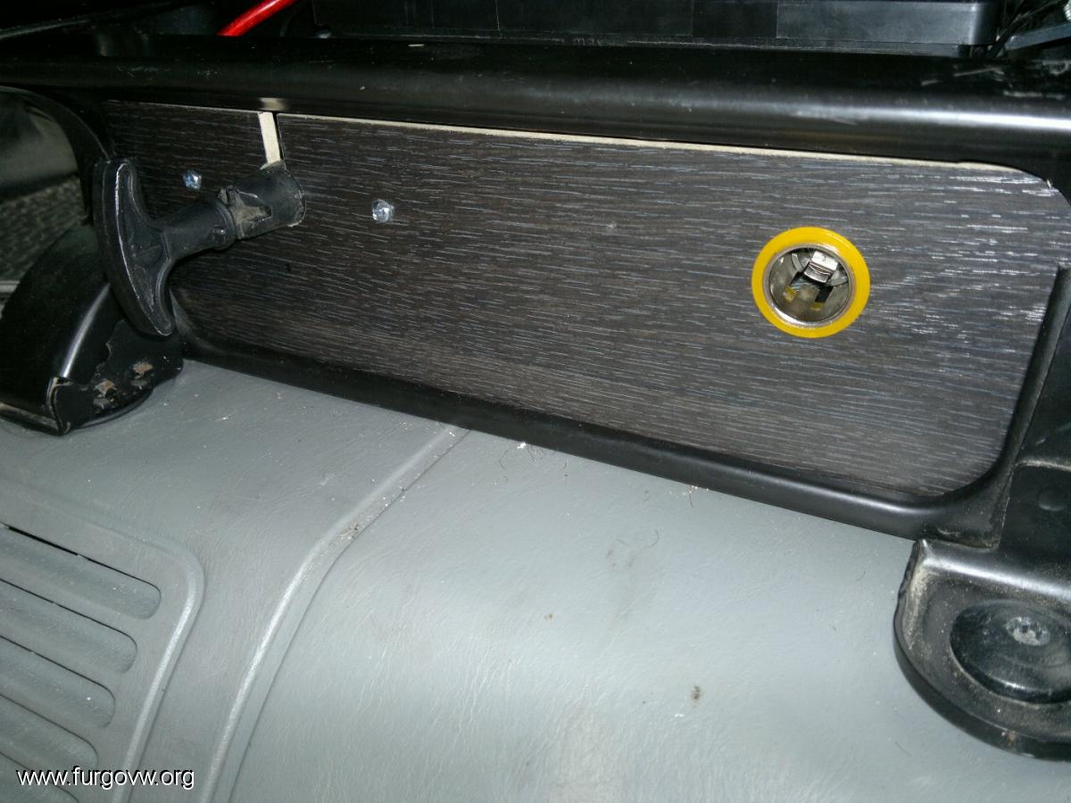

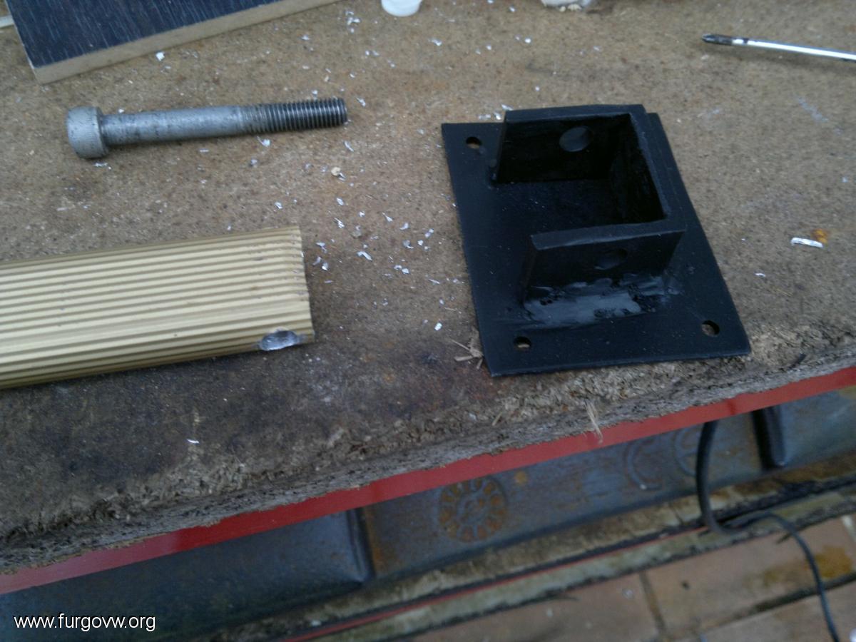

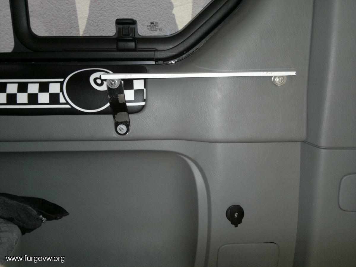

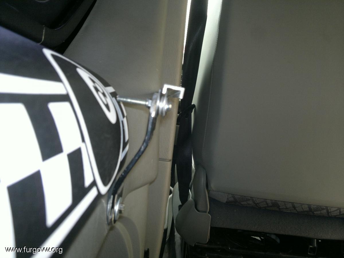

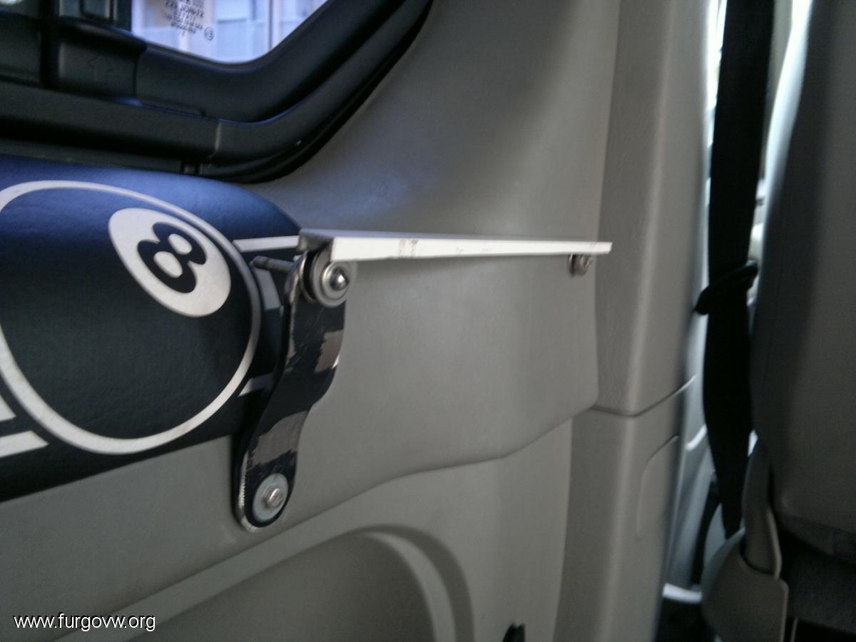

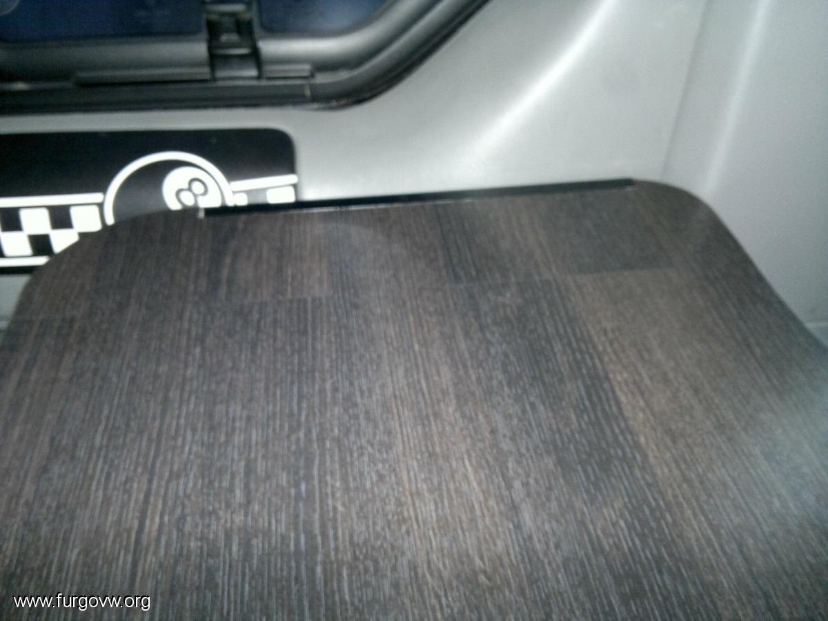

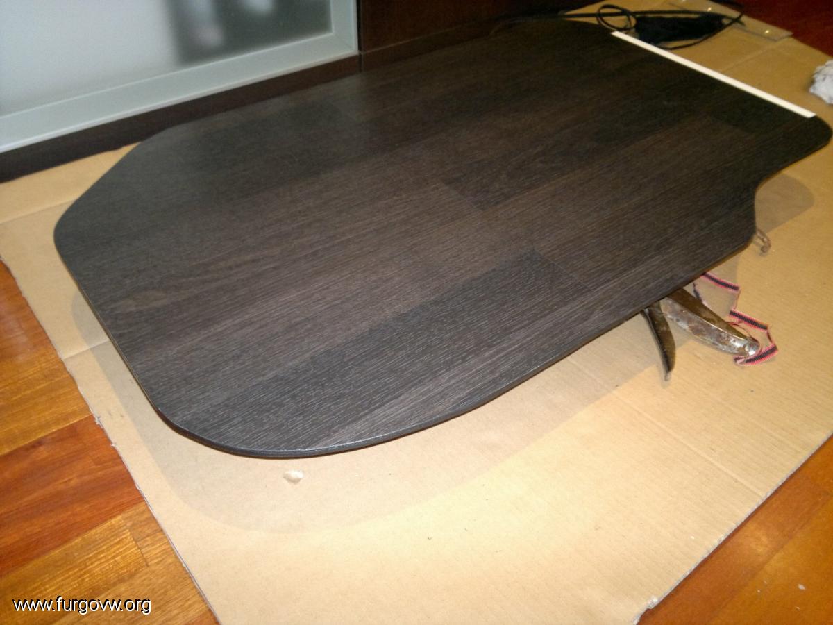

y ya van cogiendo forma  los soportes de la mesa

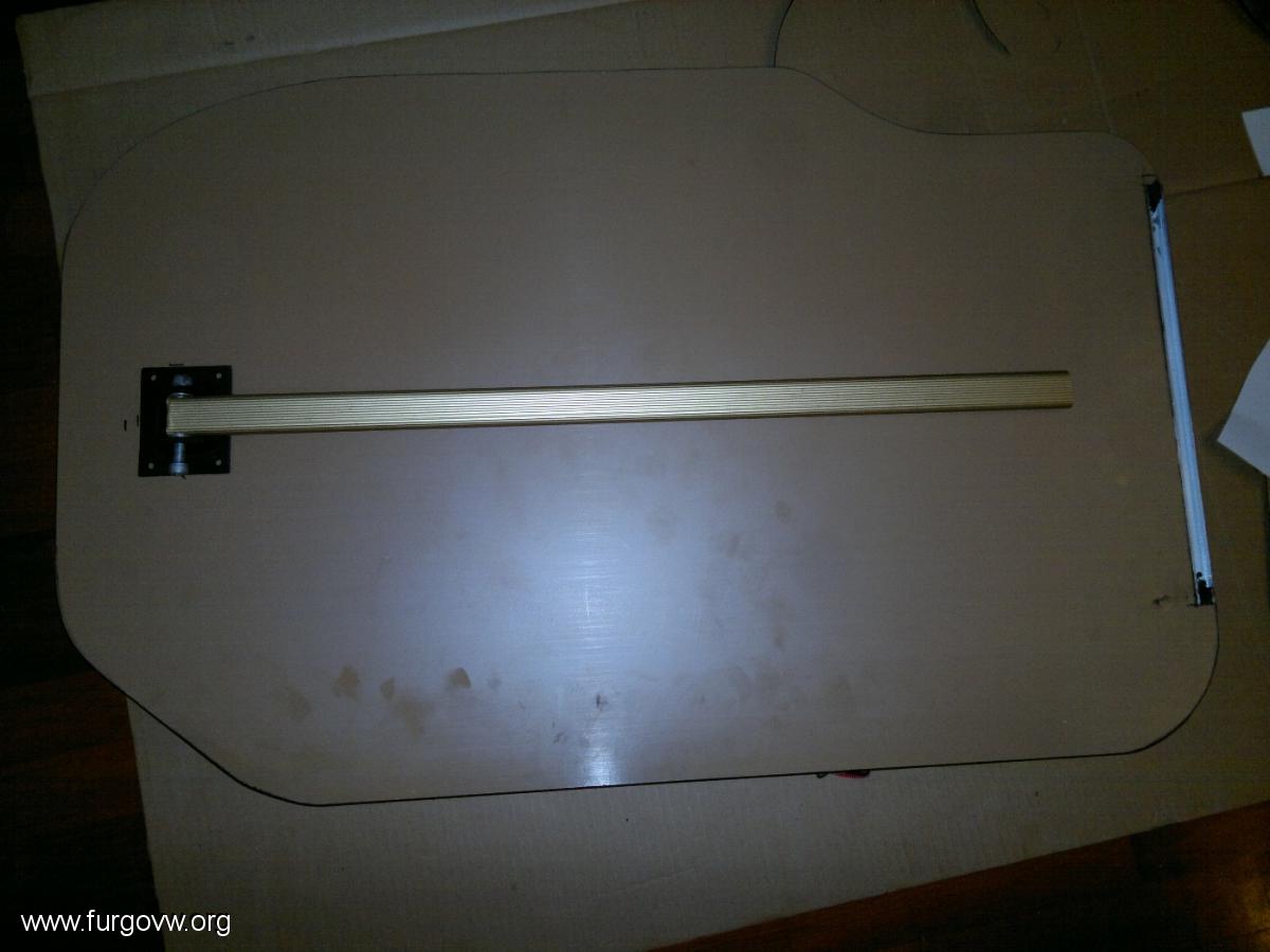

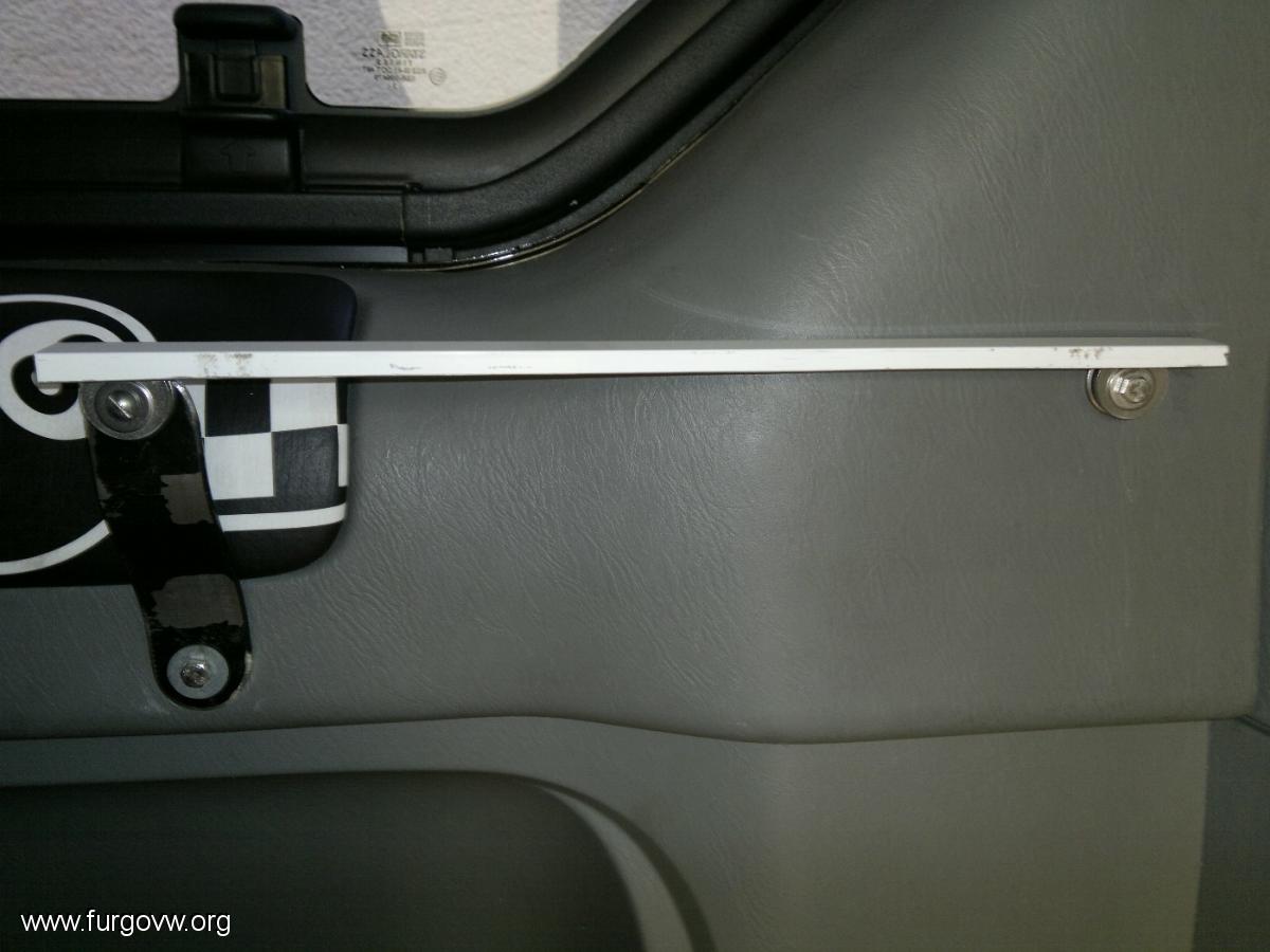

esa guía blanca ya esta instalada en la mesa, pero las fotos estaban muy borrosas,
ya pondré fotos de la mesa, que ya casi esta.

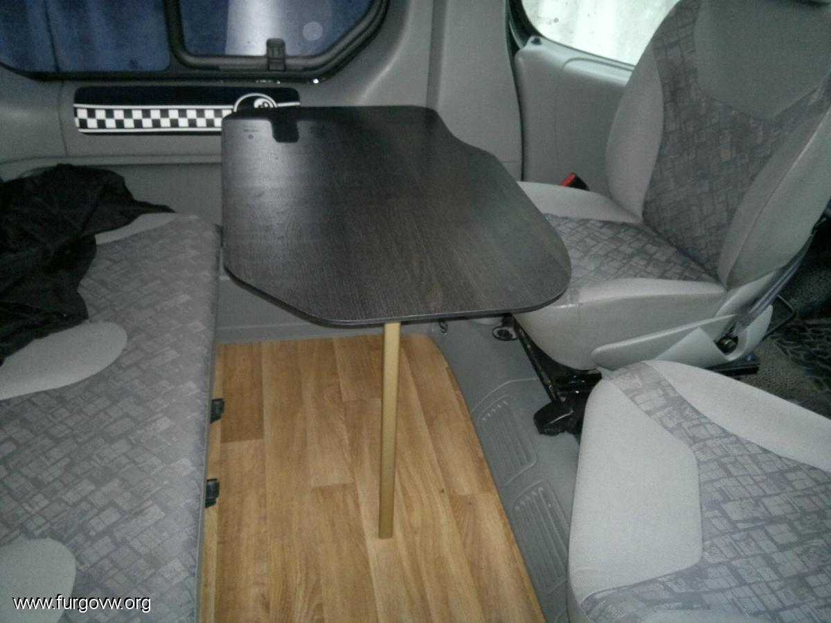

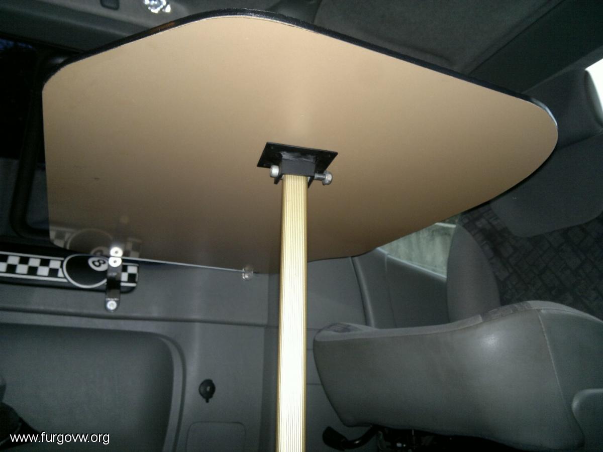

ñoz

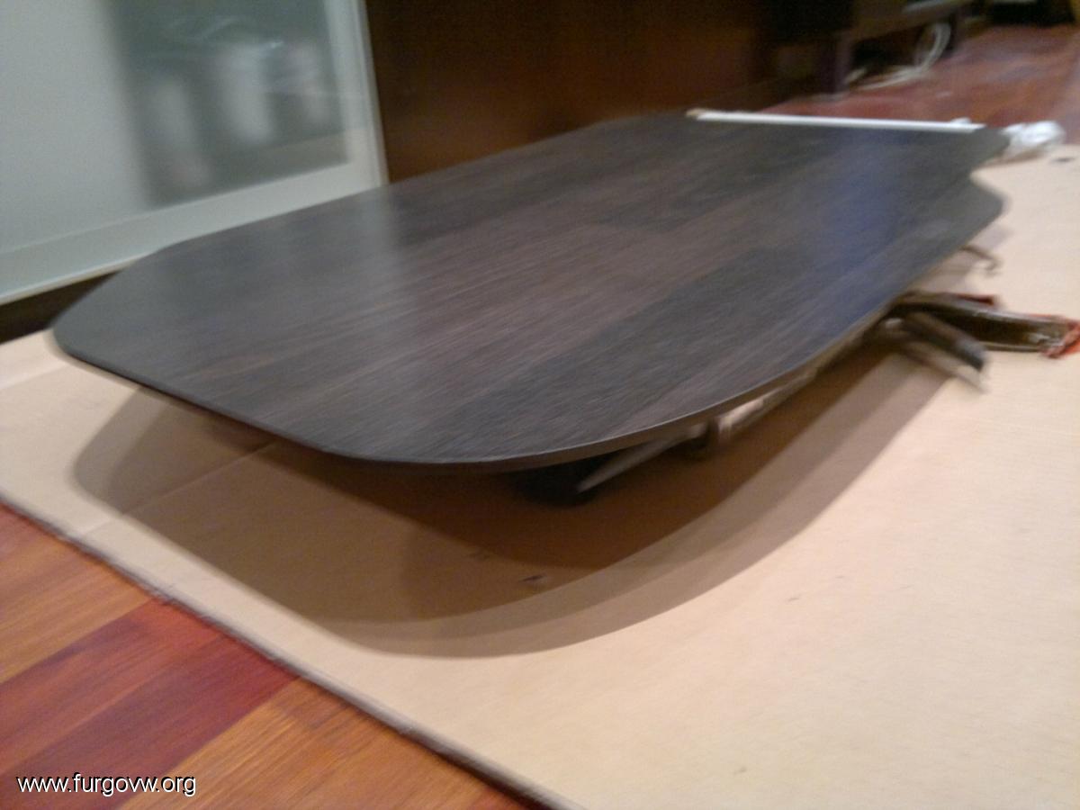

ya casi esta preparada la mesa  .panico
solo falta acabar unos detalles de la pata, y ponerla.

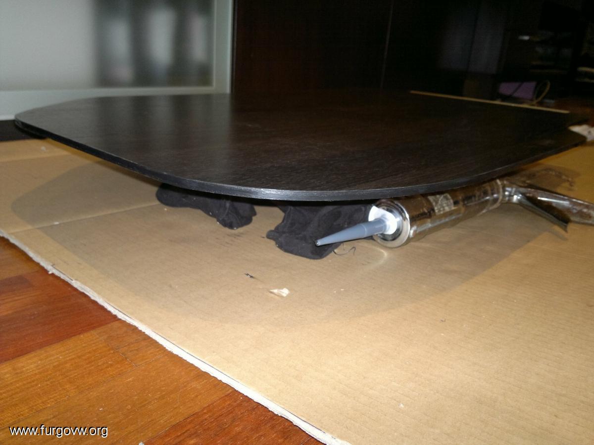

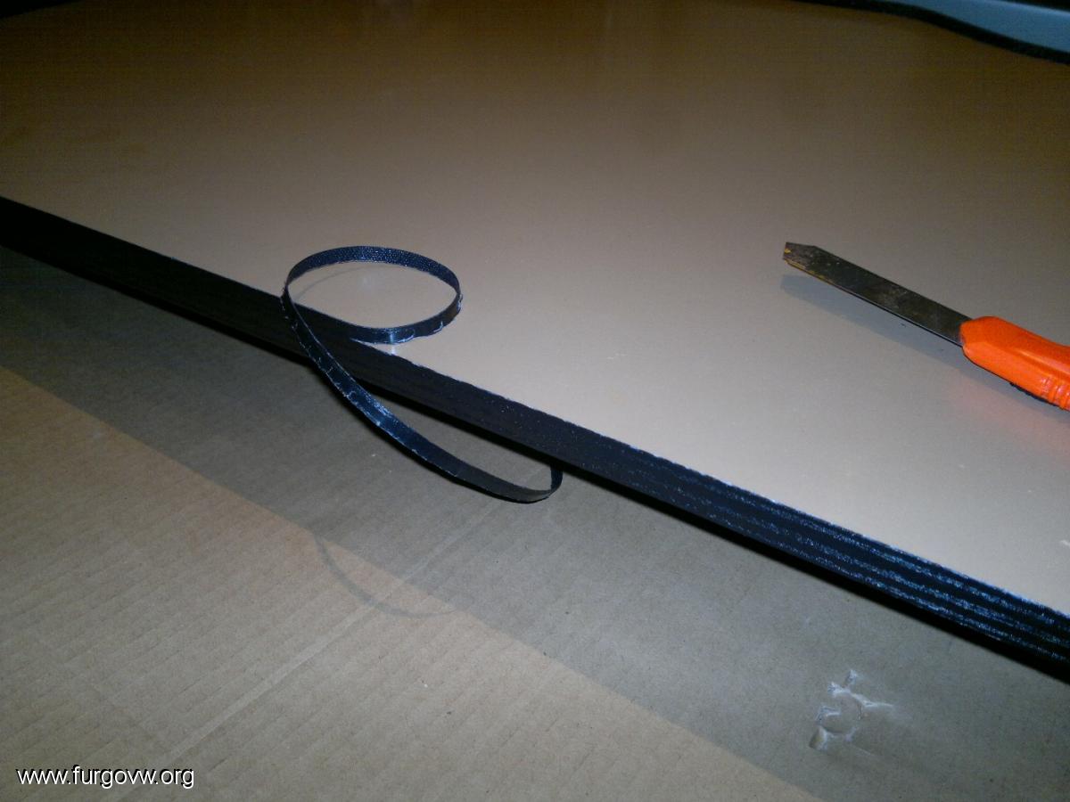

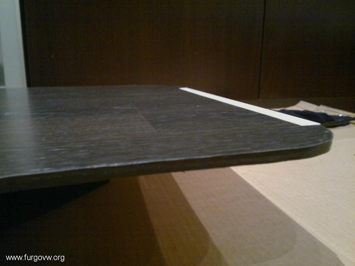

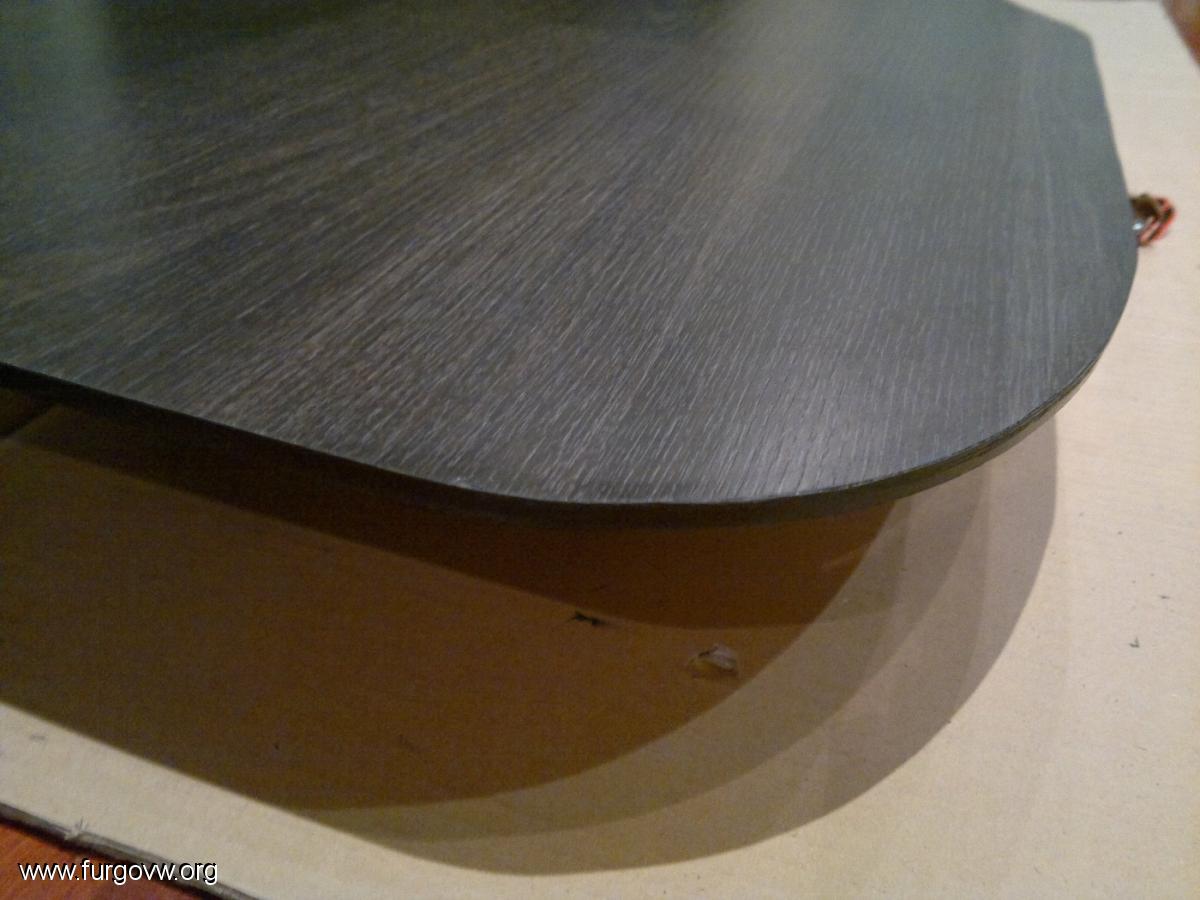

ayer acople el carril a la mesa y la cantee, ahí van unas fotos:
cortando el canteo sobrante
y así quedo
aquí se ve el carril, solo falta cubrirlo de vinilo negro para disimularlo un poco.
ya queda menos  .palmas

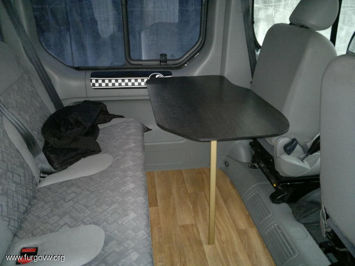

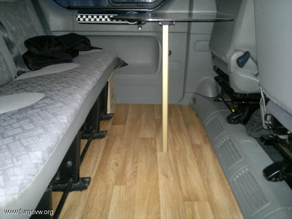

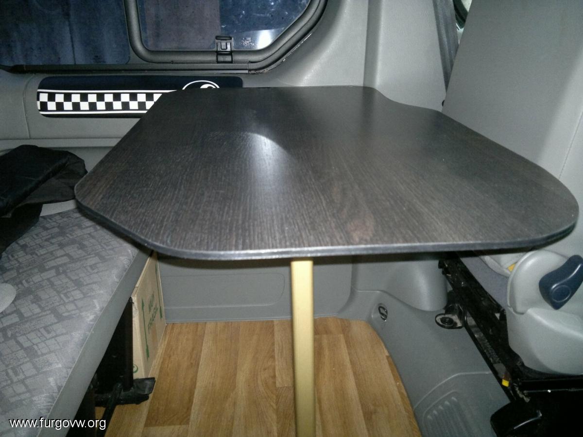

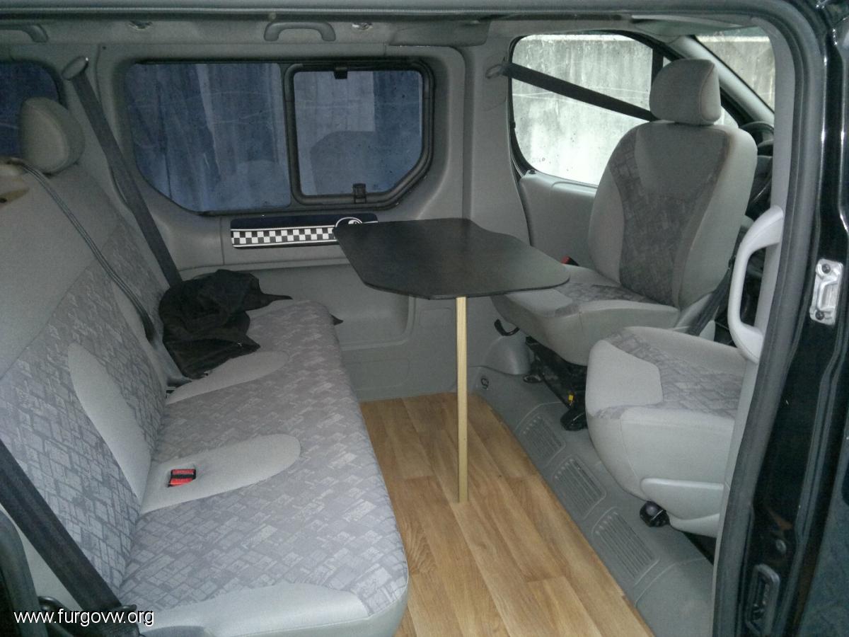

a ver que te parece como va quedando.

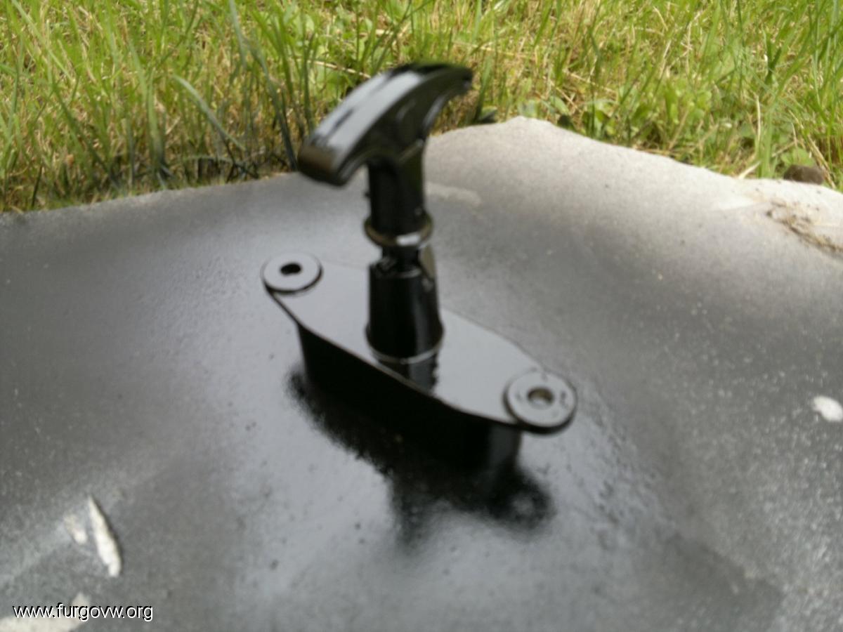

ya repase las soldaduras y pinte la bisagra de la pata que me hizo mi colega
y en estas fotos la pata esta posada mas o menos en su sitio, sin pegar
anoche he pegado la bisagra a la mesa, espero dejarla hoy mas o menos finiquitada

ñoz volviendo al hueco de la izquierda como alojamiento posible de depósito de agua en mi furgo, una pregunta: ¿podrías decirme lo que mide de fondo el taperware que pegaste a la trasera del plástico como registro electríco, y si queda pegado al aislante?
Gracias, es que estoy pensando lo de rebajar el bollo del plástico, y meter un depósito si es que me quedara un fondo do 10cm, saldrían suficientes litros ???
Saludos ;)
ñoz
me parece que el taper tiene de fondo unos 8 o 10 Cm, y no pega contra el aislante, le roza pero no le aplasta.
para que te hagas una idea, un litro  mide 10Cm cúbicos
osea que si el el panel detrás tiene un espacio de 10Cm de fondo 60 de ancho y 40 de alto
(las medidas no me las se, son a ojo)
te entrarían, 24 litros.

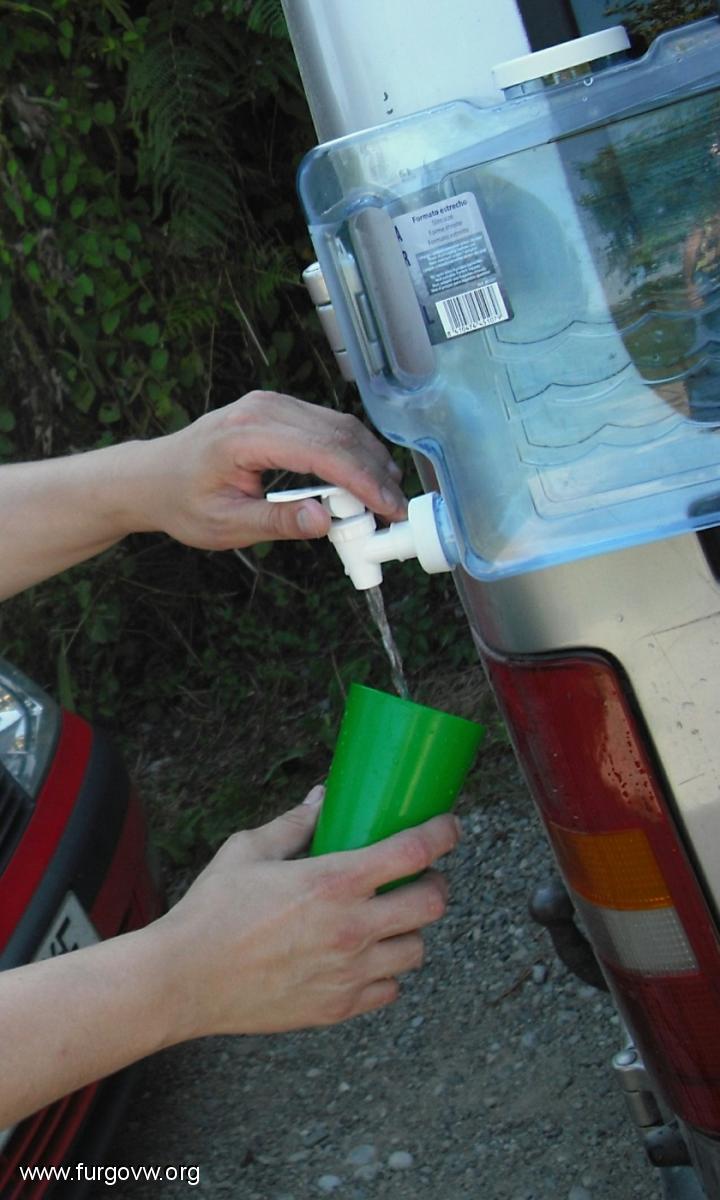

y hablando del tema he visto en el carrefour unas garrafas que yo compre hace tiempo y las han vuelto a poner a la venta,
son de unos 6 Cm de ancho 25Cm de alto y 35Cm  de largo con grifo, (medidas a ojo  ;D )
son del material de las botellas de agua de siempre, y a mi se me rompió de un golpe, pero si va tapada y no va a llevar golpes te puede hacer el apaño.
a ver si encuentro alguna foto de la que yo tuve y te la pongo.
ñoz
Encontre una foto!!
en la foto se esta sujetando entre el porton lateral abierto y la ventana trasera de mi  ex jumpy
y de ancho tenia menos de 6 Cm fijo
