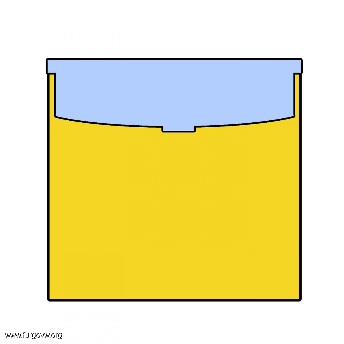

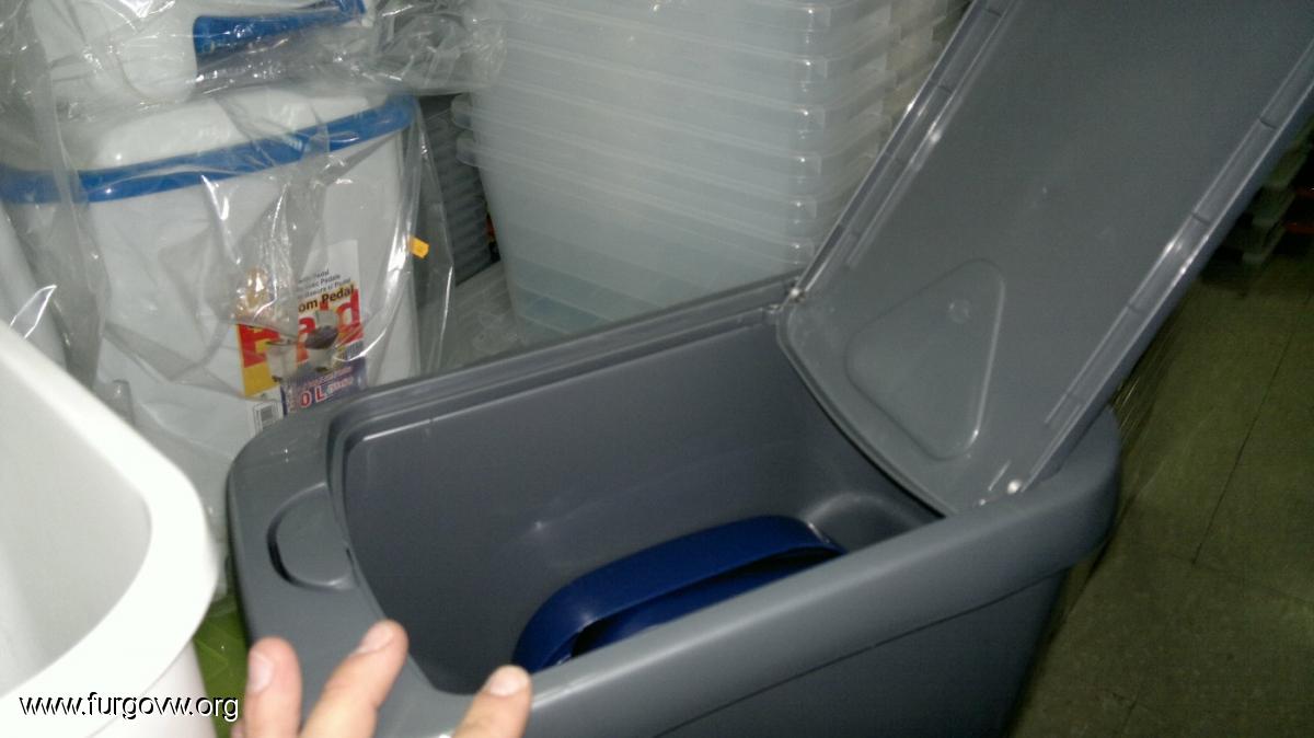

yo para la mía había pensado en esto otro:
lo amarillo es un cubo de plástico normal y corriente
y lo azul un balde que encaje encima con un agujero en medio en el que puedas poner un tapón.
el agua que usas cae directamente al cubo sin mas,
y lo puedes usar dentro fuera y asta encima de la furgo (cada uno se lava los dientes donde quiere  .meparto)

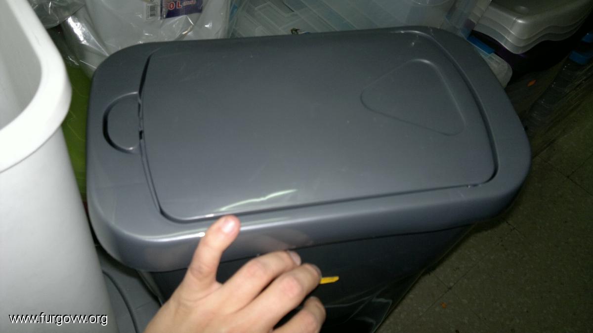

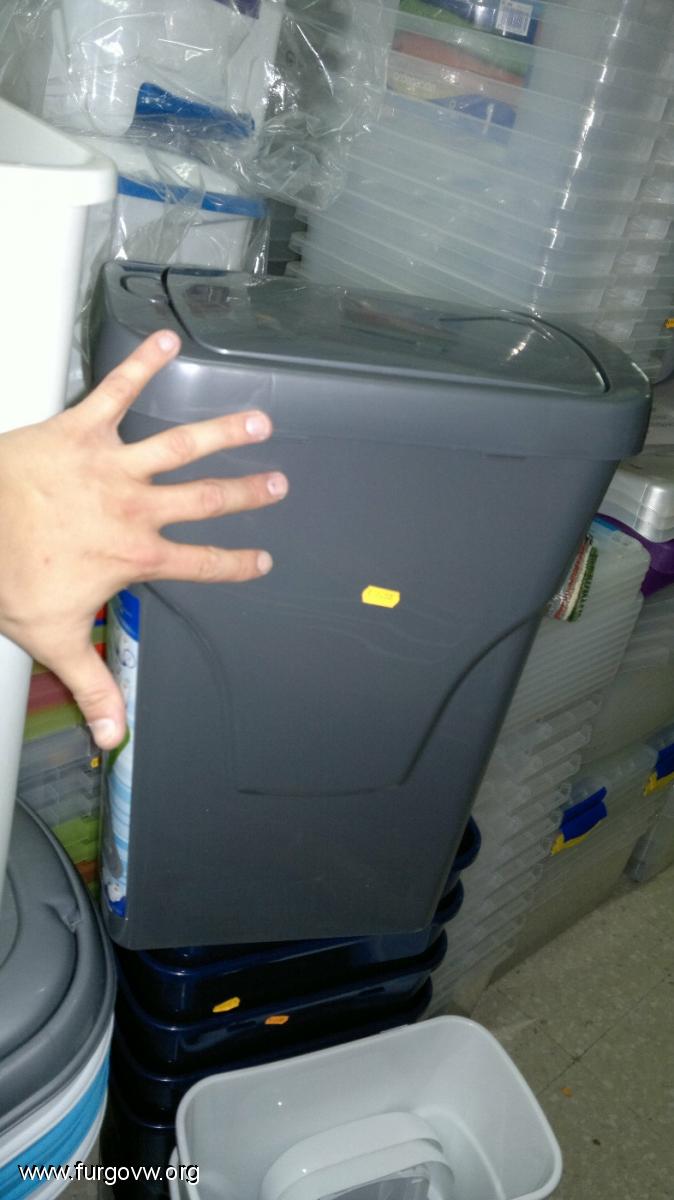

yo ya le tengo echado el ojo a un cubo que vi en los chinos hace tiempo
es alto (unos 45Cm) y estrecho (unos 20Cm)
me parece cómodo de usar y que estorba poco, eso si hay que amarrarle bien cuando estas en marcha.

se me olvidaba,
al cubo hay que acerle un amarre donde encaje la ducha para que haga de grifo.

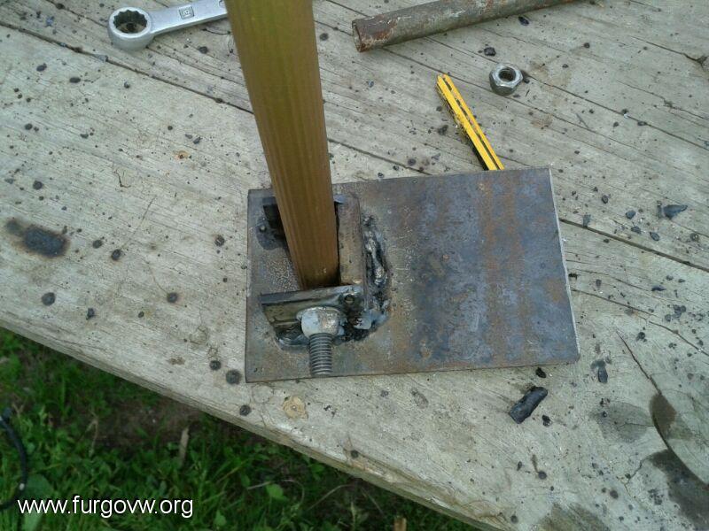

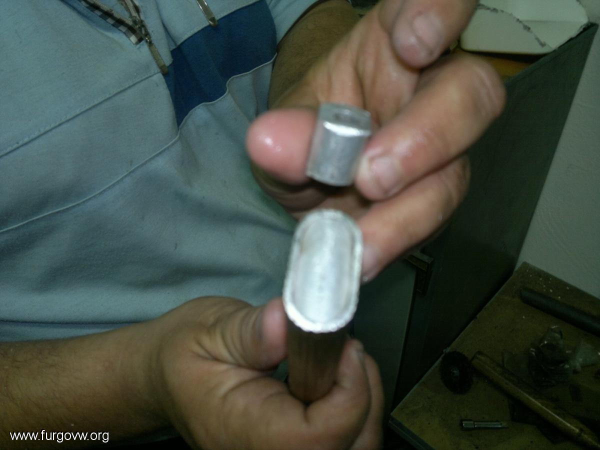

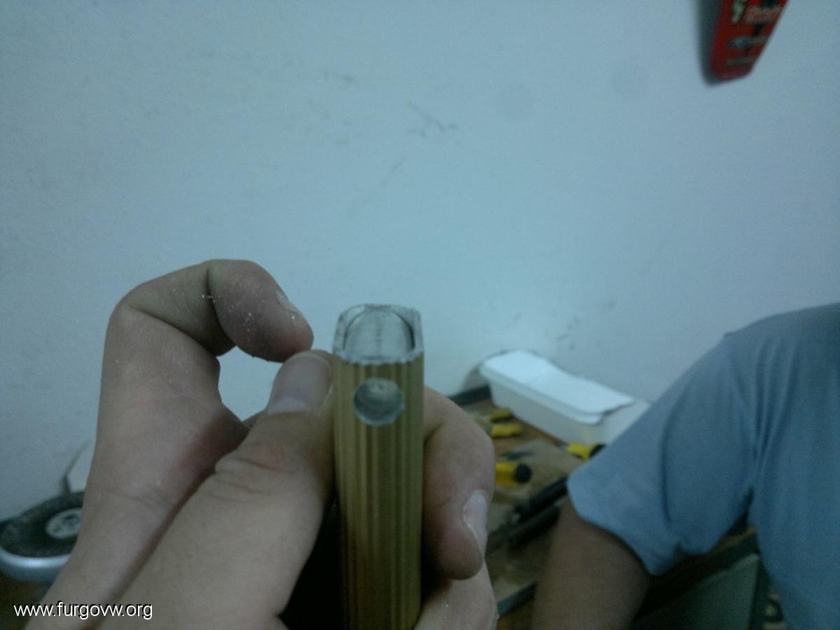

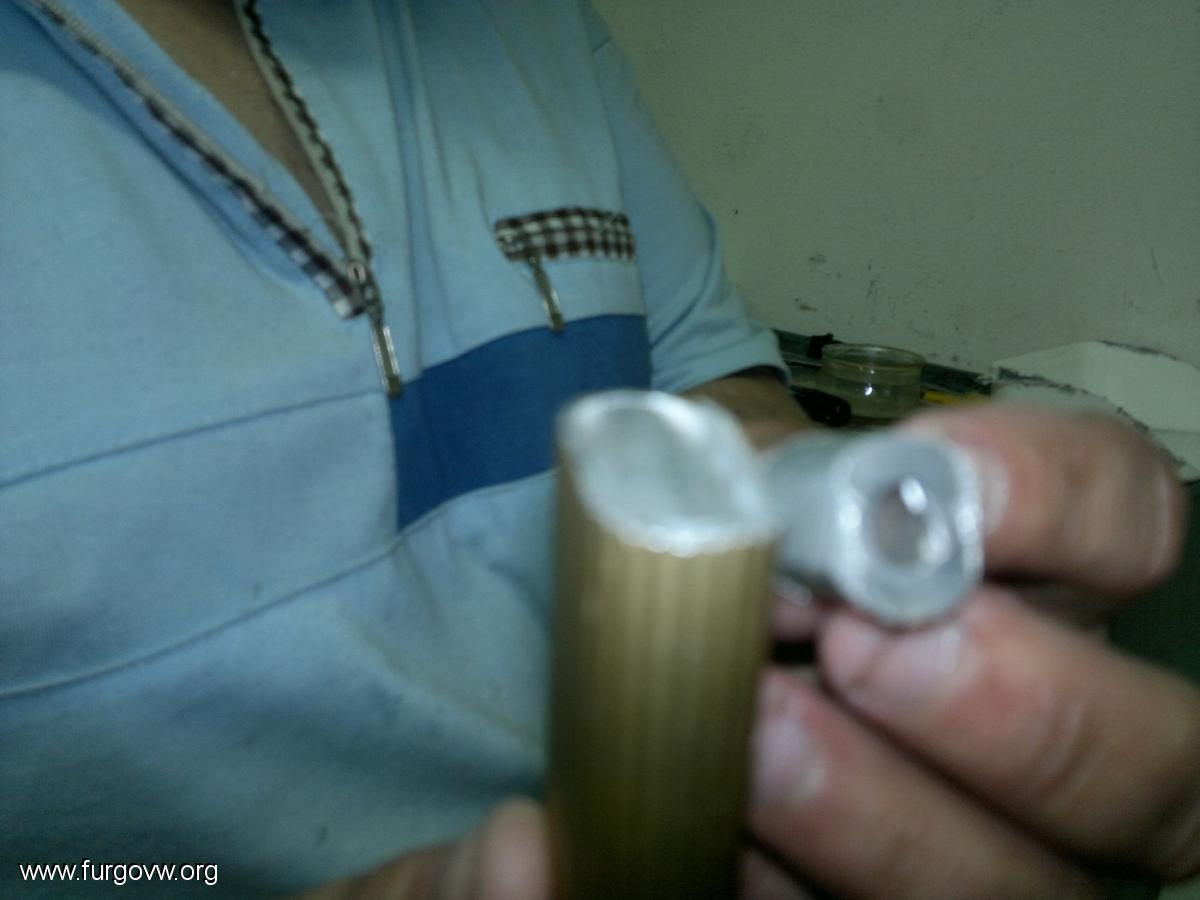

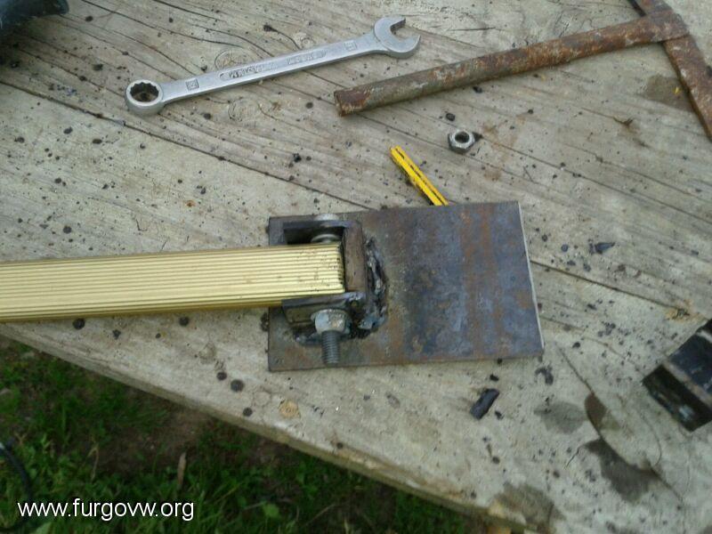

ya empezamos la pata de la mesa,
metimos un trozo de tubo a presión donde va a ir la bisagra,
porque la pata es de aluminio finito, y quiero dejar bien apretado el tornillo que hará de eje
luego mi colega se lo llevo para casa, y anoche me llegaron estas fotos al móvil
Solo puedo decir, SERGIO .ereselmejor
a ver si esta noche recorto la chapa, lo lijo y lo dejo pintando.
