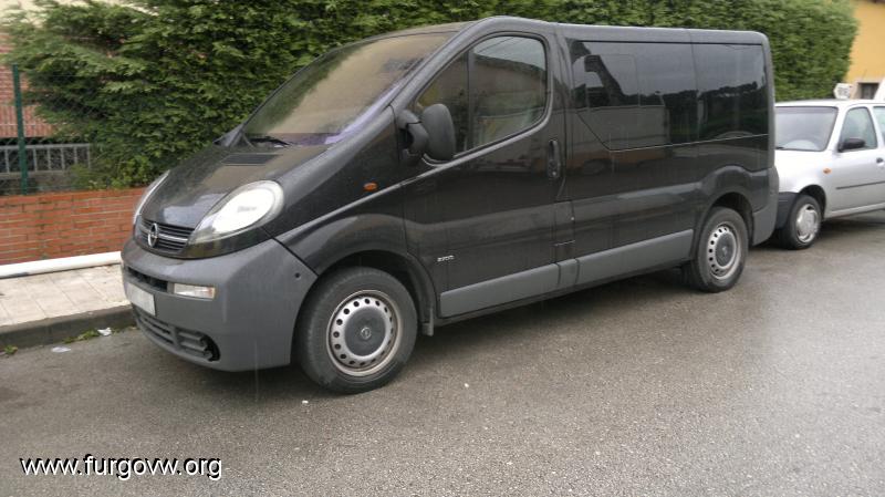

Os presento a mi nueva vivaro!!
hay muuuuuuucho que hacer asta que se parezca a su hermana mayor la harwy http://www.furgovw.org/index.php?topic=186757.0
pero bueno sarna con gusto no pica  .meparto

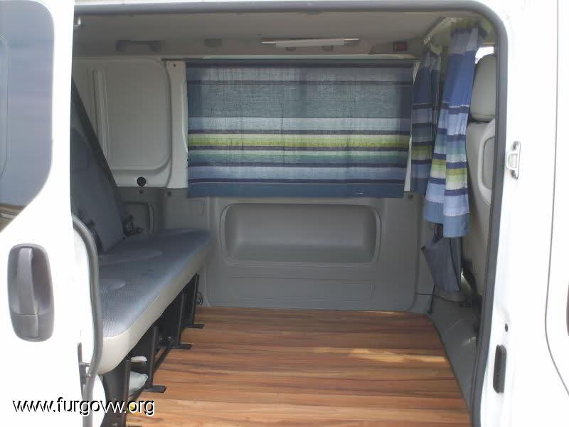

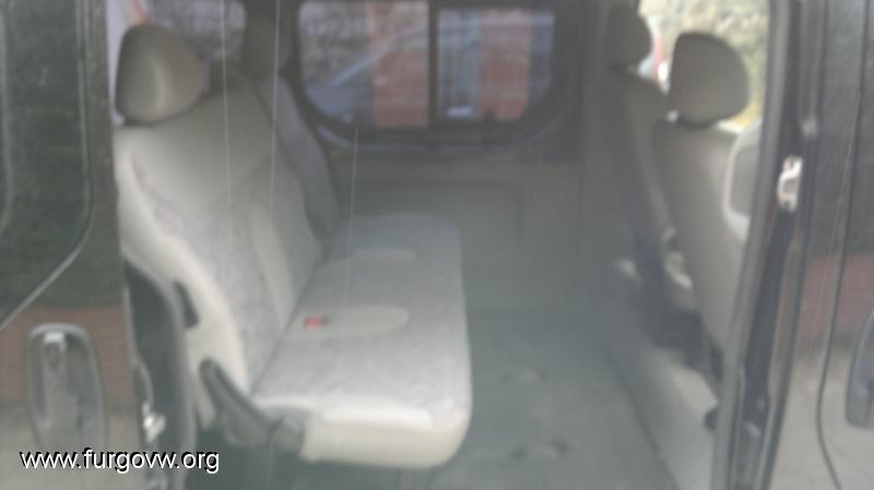

Lo primero que quiero hacer es cambiar el suelo y retrasar los asientos asta esta posición
a alguien de el foro que les tenga así le han dicho algo la policía o en la ITV de que esa no es su posición?
lo pregunto porque no se si ponerle los anclajes de delante o quitarlos cuando le retrase.

ñoz
Gracias por responder ramonbl
atras del todo queda muy espacioso, pero prefiero retrasarlos lo justo porque el maletero de la jumpy se me quedaba pequeño,
osea que como para poner el asiento en la fila de atras.

yeyo boxvan
Buenas yo tambien tengo una vivaro y le he quitado los asientos,es una mixta de seis plazas, sabriais si me pondran pegas en la ITV al no llevarlos puestos?? la tengo en julio y me da rollo por si me tiran,,

ramonbl
Cita de: yeyo1975 en Abril 21, 2012, 23:34:09 pm
gracias
no te diran nada porque si en la documentacion te pone 3/6 como minimo tienes que llevar 3 pero si te pone solo 6 como la mia como si vas solo con el del conductor.Todo esto me lo explicaron e n la itv porque queria quitar el doble delantero para poner uno individual.

yeyo boxvan
Gracias Ramon en la ITV me pone plazas 6 , por lo tanto puedo ir sólo con los tres asientos delanteros??

wavs
Buenas,
La mía es combi9 y voy sólo con los asientos de atrás. El maletero quizá se quede un poco pequeño pero a cambio los llevas legales..

yeyo boxvan
Ok gracias pues iré tranquilo a la ITV en julio con mis tres asientos

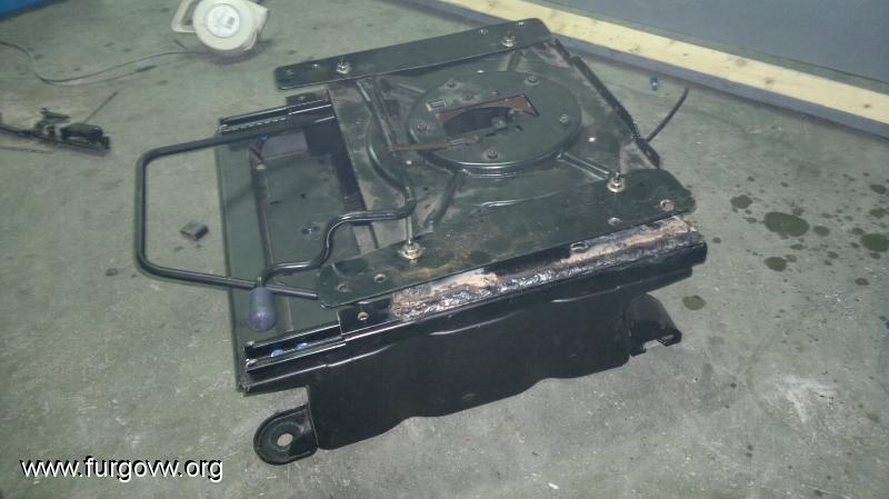

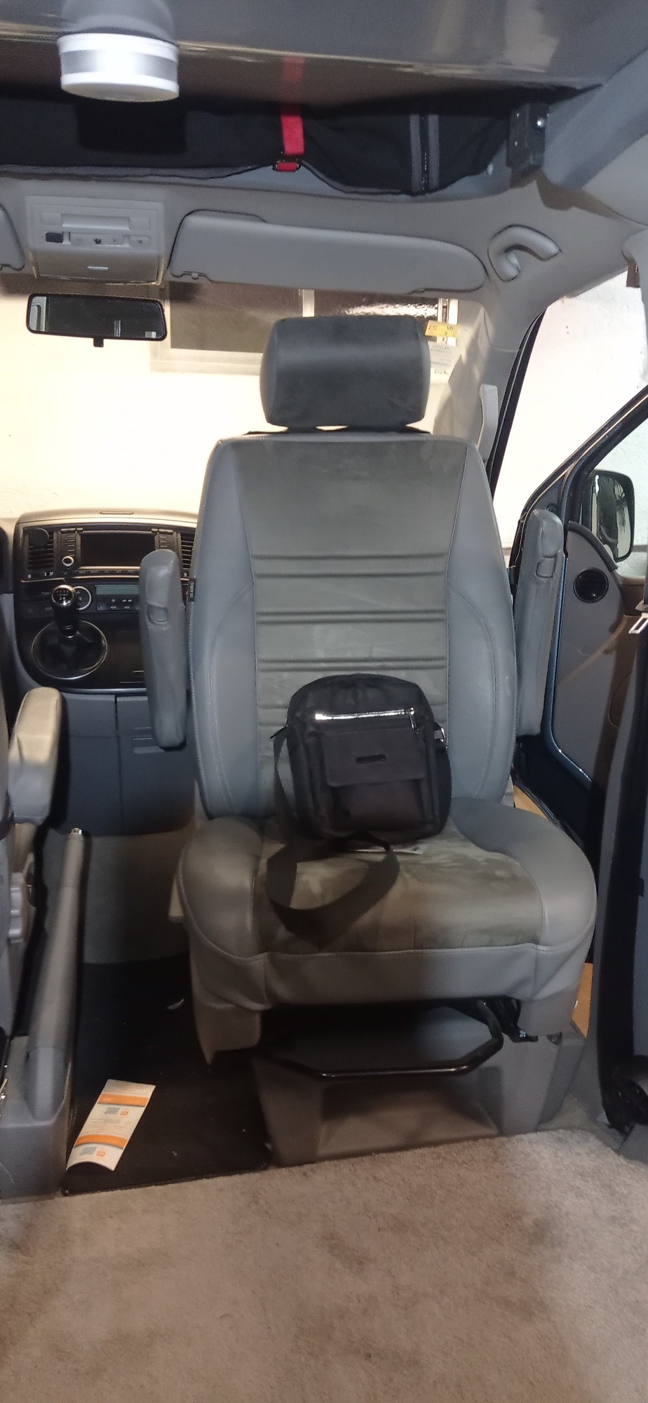

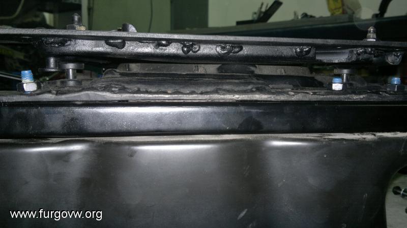

ahora estoy con las bases giratorias,
entre un colega que es chapista y yo estamos modificando las bases giratorias de una space, aquí van unas fotos del proceso
la del copiloto ya está terminada, pintada y montada en el asiento si problema, pero la del piloto
nos está dando guerra con el sistema de subir y bajar el asiento, a ver si esta tarde o mañana queda finiquitada.

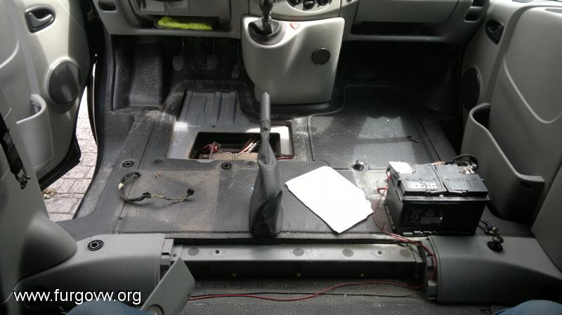

la furgo ahora está así

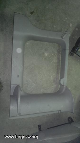

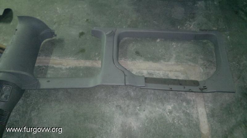

y he tenido suerte, porque en el desguace me encontré una Trafic Passenger Privilège y he vuelto a casa así
aparte de el tubo de la calefacción, me he traído las rejillas que de primeras las iba a hacer como wavs pero ya que estaban allí...
y todos los plásticos superiores de las ventanas
de momento una buena limpieza  (MUY NECESARIA) y asta que no empiece a aislar a guardarlos por casa.

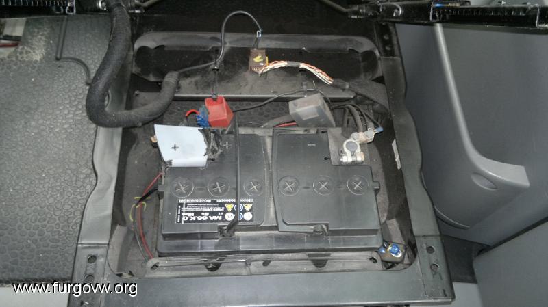

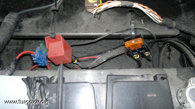

y esta es la instalación de la batería secundaria que traía cuando la compre

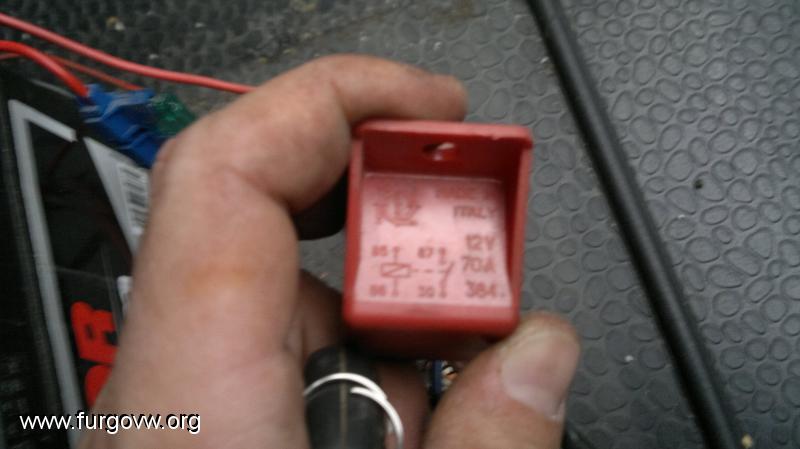

alguien sabe decirme si este es el relé nagares?
tengo que hacer el resto de la instalación porque la batería solo va a un único enchufe de 12V

Que envidia lo de los plásticos!! Yo alguna vez que he ido al desguace no he encontrado nada, de hecho he tenido que rebuscar en los renault para conseguir los mecheros e interruptores. Por cuanto te han salido los plásticos por si acaso me los encuentro hacerme una idea?
Y por último, ese no es el relé Nagares, aunque parece que esta montado en su misma función. Yo lo cambiaría y le pondría los cables muuuucho mas gordos, que esos no soportan la carga necesaria.
