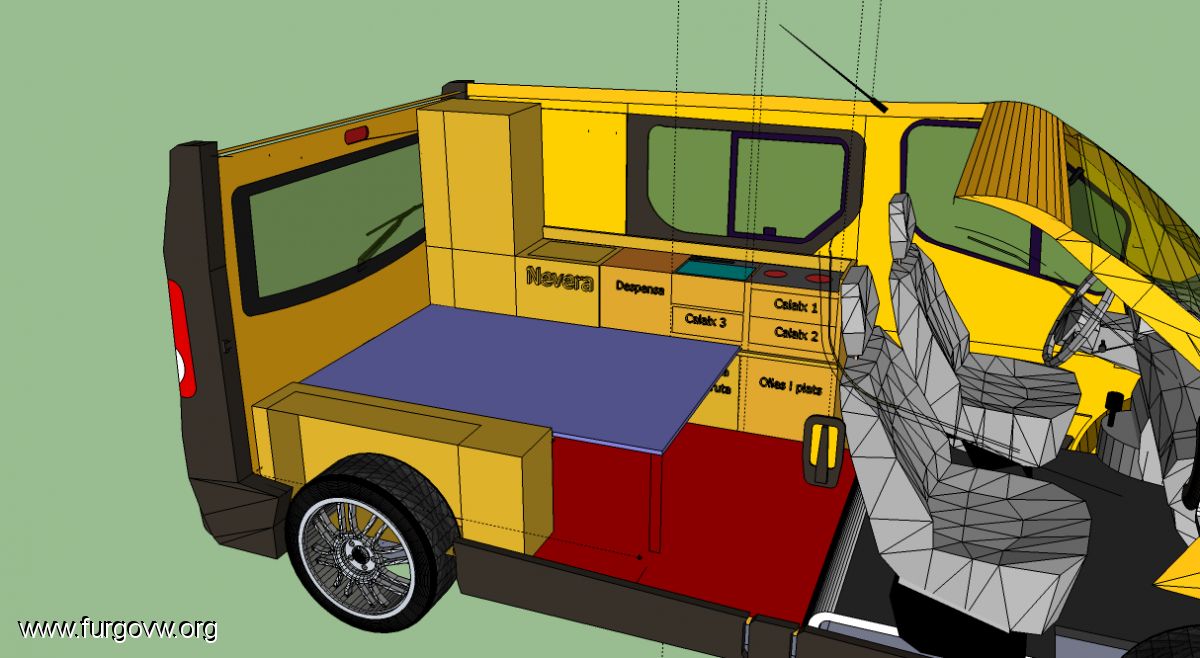

link_c

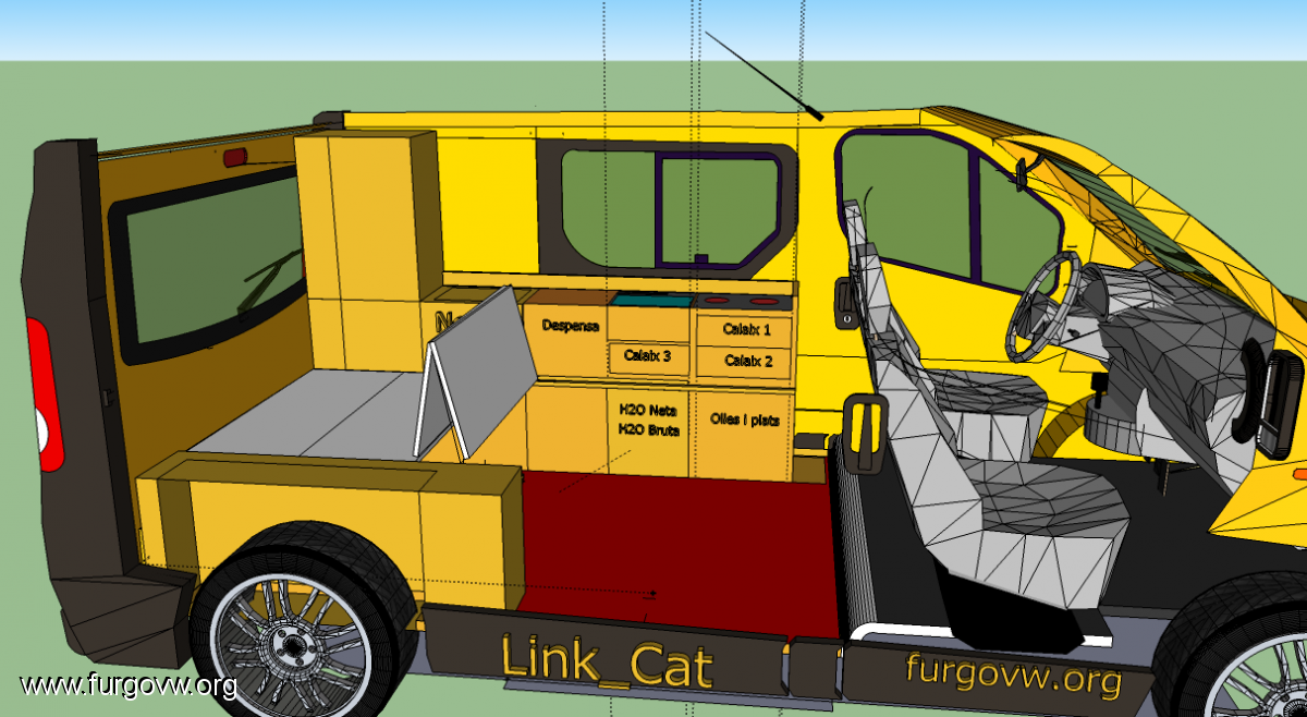

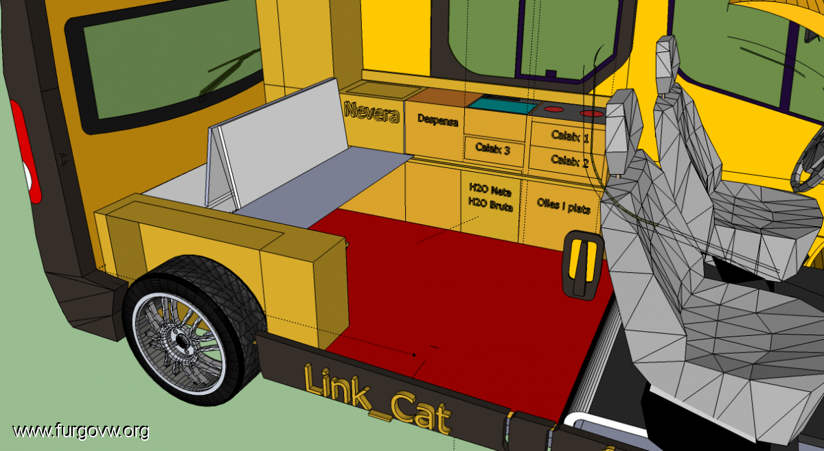

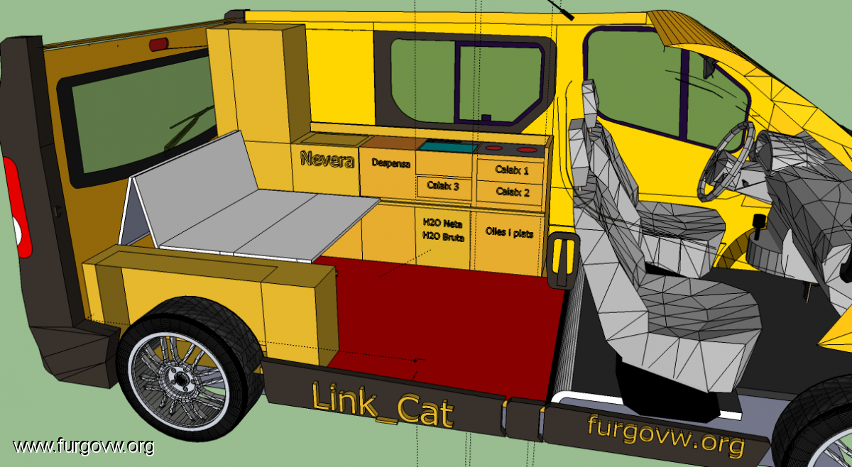

He hecho un par de distribuciones, bueno la misma pero con los 4 tipos de cama  .malabares
iker_toxo
Que buena la distribucion. Hacia tiempo que estaba un poco parado el post.
¿La furgo es de la galeria 3D de google? Tiene muy buena pinta.

link_c
Cita de: iker_toxo en Abril 25, 2013, 23:24:43 pm
Si,solo has de buscar opel vivaro ;)

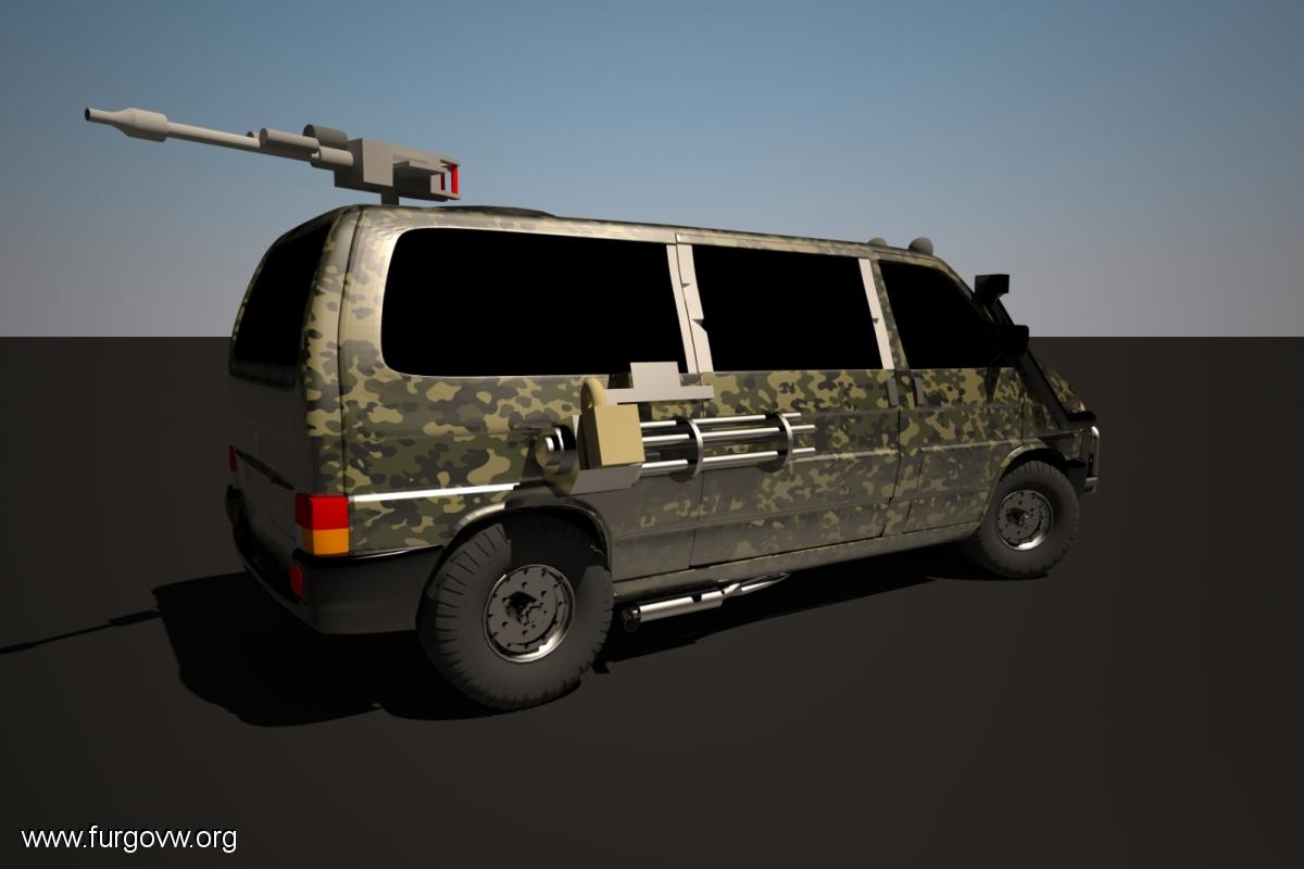

no es sketchup, pero por darle algo de vidilla al post!
Son solo retejos de aburrimiento... para pasar el rato. Por eso están todos sin acabar de pulir bien, pero bueno... hay lo dejo, que al fin y al cabo son furgonetas y 3D´s... no? ;)
PD: perdón por el tamaño de las imagenes... si alguien puede redimensionarmelas estaria guay! ;)
