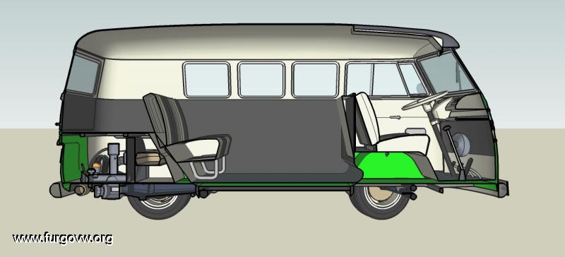

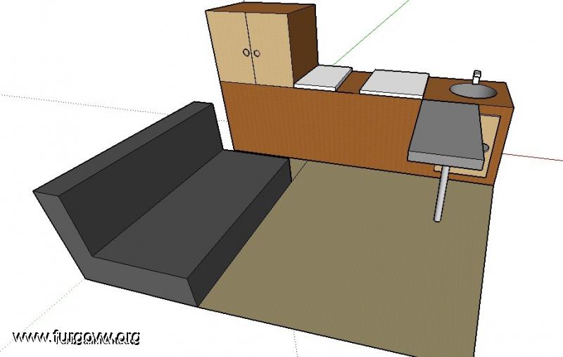

Una muestra de mis trabajos a medio terminar, jejeje:

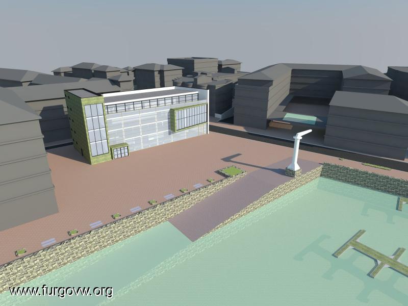

Y una muestra de lo que se puede hacer con SketchUp:

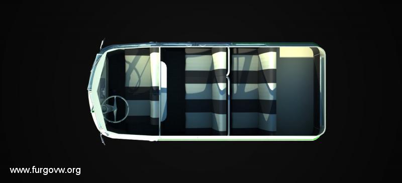

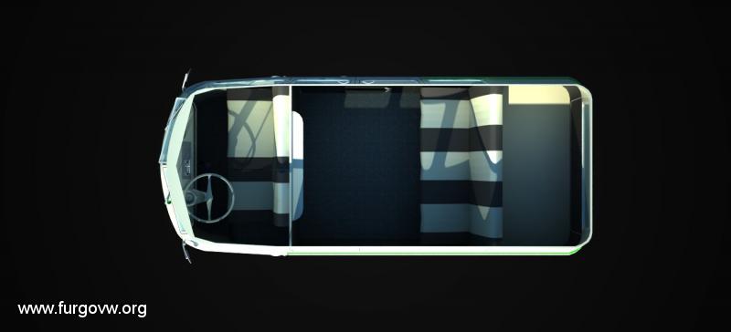

Aqui tienes las plantas por si quieres empezar con algo.

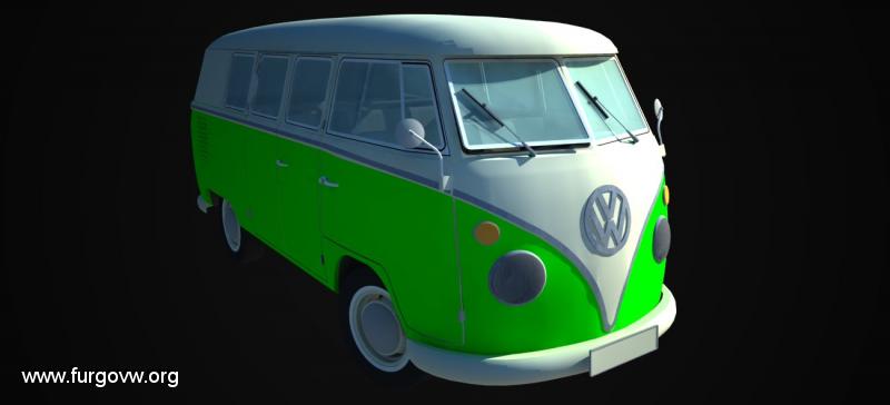

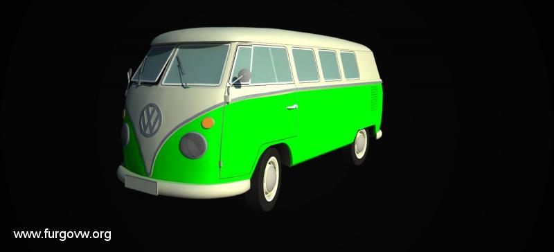

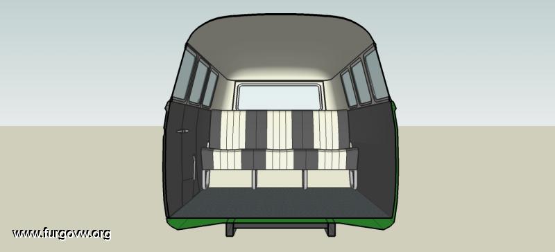

Como veo que os gusta esta furgo Hecha con SketchUp os pongo otro render.
