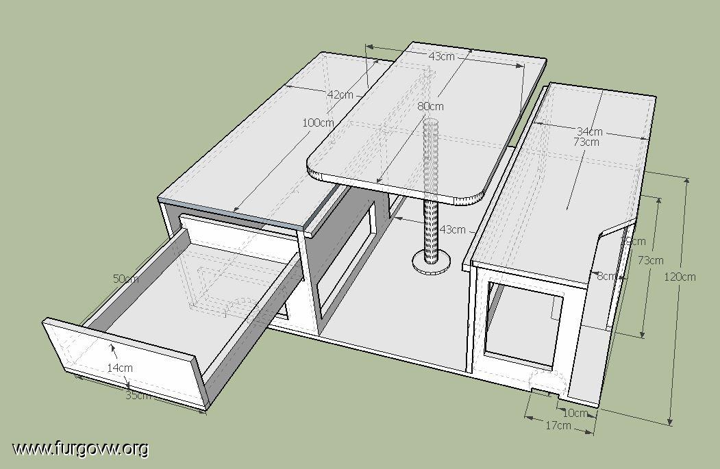

Estoy haciendo los muebles para mi furgo, ahora ando aplicando este trabajo para mi evalia:

Holaaaa. Acabo de encontrar el hilo y no sé si puedo obtener respuesta. He estado buscando  tanto en youtube como en este mismo hilo y no encuentro lo que necesito. Me gustaría saber si hay alguna manera de imprimir la sección y el alzado donde aparezcan las cuotas de forma automática.
iker_toxo
Buenas krloskos.
Automáticamente no se puede hacer, tendrás que utilizar la herramienta de acotar y después exportar la imagen, o si quieres sacar secciones en forma de planos puedes exportarlos a AutoCAD para poder montar los planos.
