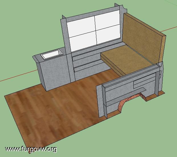

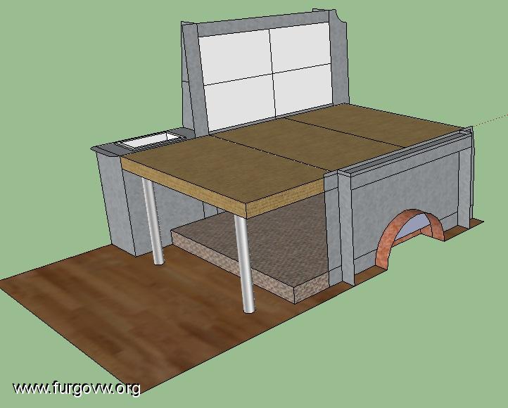

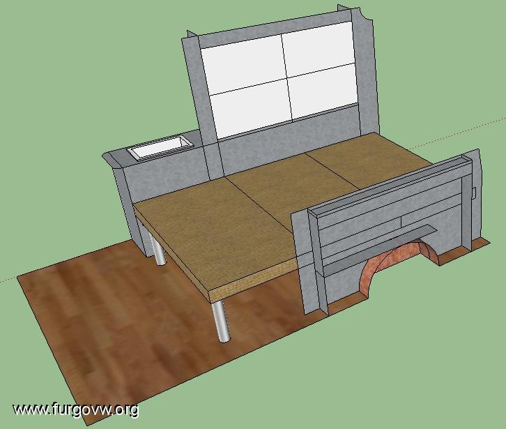

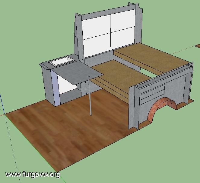

yo lo uso en plan casero para hacer bocetos y la mayor parte de las veces dejo todas las caras como planos simples, sin grosor. hay alguna herramienta para que al cerrar un plano se forme directamente un prisma de altura determinada con el plano como base? sé que está la herramienta empujar pero no sé si hay algo más rápido para los que lo usáis más.
hace tiempo puse esta distribución en un hilo que era específico de furgos en 3D, es para una T4 Kombi (sin techo). es fácil de montar y desmontar.
el módulo de cocina va sujeto al mueble grande y a la izquierda, se puede quitar de forma independiente y llevarlo al fondo del maletero para configurar 3, 4, 5 ó 6 plazas, la hornilla es una cocina butsir. el lateral del mueble se levanta como mesa.
la cama va en tres partes de 120x60 y se apoya en los carriles laterales que tengo a dos alturas diferentes, así cuando quito los asientos de la fila trasera puedo usar las mismas tablas como asiento en la altura inferior. de estas tres tablas una va independiente y las otras dos unidas por bisagras. llevo unas patas enroscables en el mueble de la derecha (el más fino, que se abre por arriba) para apoyar la parte de la cama que queda fuera de los carriles y esas mismas patas las uso cuando quiero sacar una tabla para comer fuera. así que las tablas de la cama sirven también de asiento, de mesa exterior (patas largas), de banco exterior (patas cortas) y de bandeja de maletero.
para el potty tengo una funda de una tela acolchada en vez de un mueble y así abulta menos.
la única pega es que el acceso a la parte de abajo del mueble grande es a través de las puertas de arriba, así que ahí sólo llevo las cosas que uso poco.
todo recogido
mesa levantada y asiento
cama en los carriles de abajo para 2
cama en los carriles de arriba para 2 y colchoneta en el suelo para otros 2
