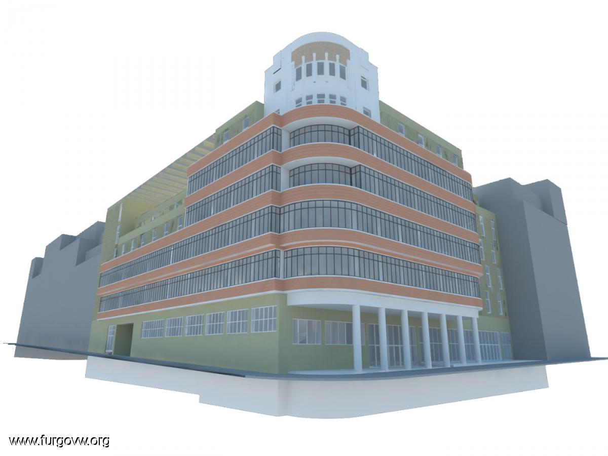

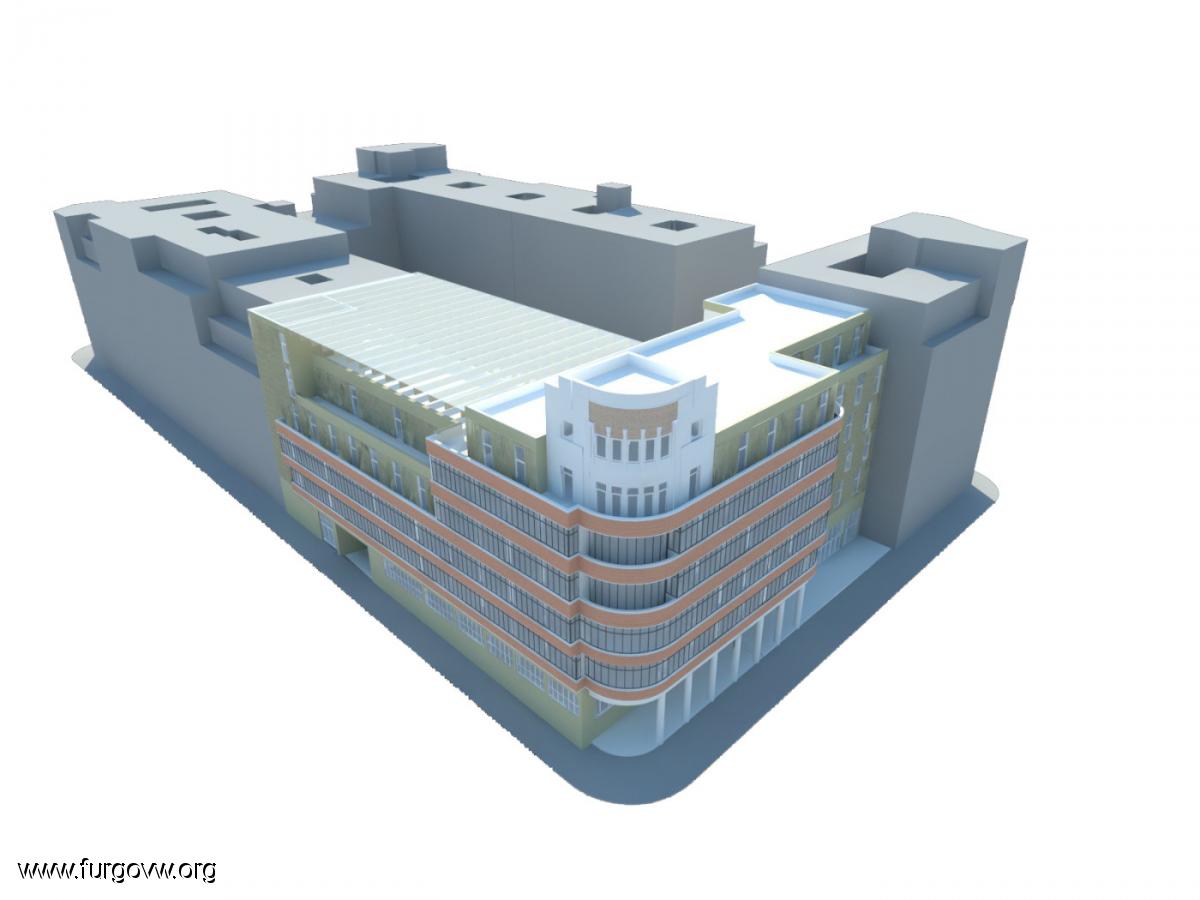

Como esto esta un poco muerto voy a poner unos renders.
Este edificio igual le suena a alguien, esta en Bilbo en la paralela a sagrado corazon. Es el PFC de un amigo que le he hecho el 3D.
