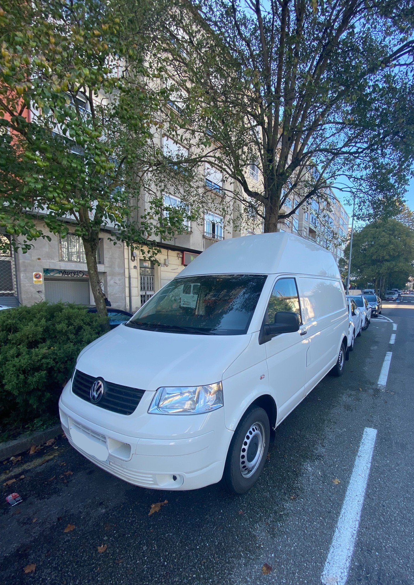

Hará más de 8 años que rondo por el foro (a épocas y muy ausente), pero vuelvo a la carga con la nueva frugo, una sprinter 313 L3H2 del 2017 con 160.000km que iré haciendo de tranquis y como proyecto personal (por si les da por volvernos a confinar, no quedarme loco y tener algo divertido con lo que entretenerme). Dudé si presentarla en el foro por la pereza de ir actualizando y estar pendiente de hacer fotos con los avances y tal, pero después de todo lo aprendido aquí, me parece de recibo aportar también algo.
De momento solo una foto (que es la que tengo, intentaré actualizar de tanto en tanto con las novedades importantes). Estoy planteando aislar, 12v, batería LIFEPO4 hecha a mano con celdas de 3.2, cama fija, ducha, cocina eléctrica, nevera, placas solares, un par de maxxair fans, asientos giratorios y toda la pesca.
Se llama L'Arròs (arroz en catalán), por lo que me está costando en tiempo y dinero me tocará comer arroz blanco una temporada.
Paco Chaparro
Menudo maquinón, esperamos por aquí esos avances.
