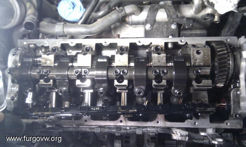

La razón por la que quiero anular la egr es que hace un tiempo me puse a limpiar la válvula, (con 50000 kms.) y ó sorpresa, estaba llenísima de mierda. Como no me atrevía desmontar el colector de admisión, la llevé a un taller a que me limpiaran toda la admisión (165 €) y a que me sustituyeran los cables de alimentación a los inyectores porque me dijeron que empezaban a fallar (175€) y resulta que ése no es el fallo.
Estas es la razón por la que quiero anular la egr:
Observad cómo la pasta negra ha llegado hasta la admisión del motor, por supuesto, el colector de admisión estaba casi obturado:
Aquí tenéis otra fotito de la admisión junto con los inyectores y balancines:
La furgoneta actualmente me está dando un problema de que la combustión del motor no está del todo equilibrada en todos los inyectores. Me tienen que hacer un diagnóstico en un taller especializado en inyecciones para ver porqué es. Espero que no sea por la valvulita egr.
El motor tiene 52000 kms. más o menos. Si veo que no es un problema normal del motor con estos kms. la llevaré a la vw a ver si puedo reclamar algo.
