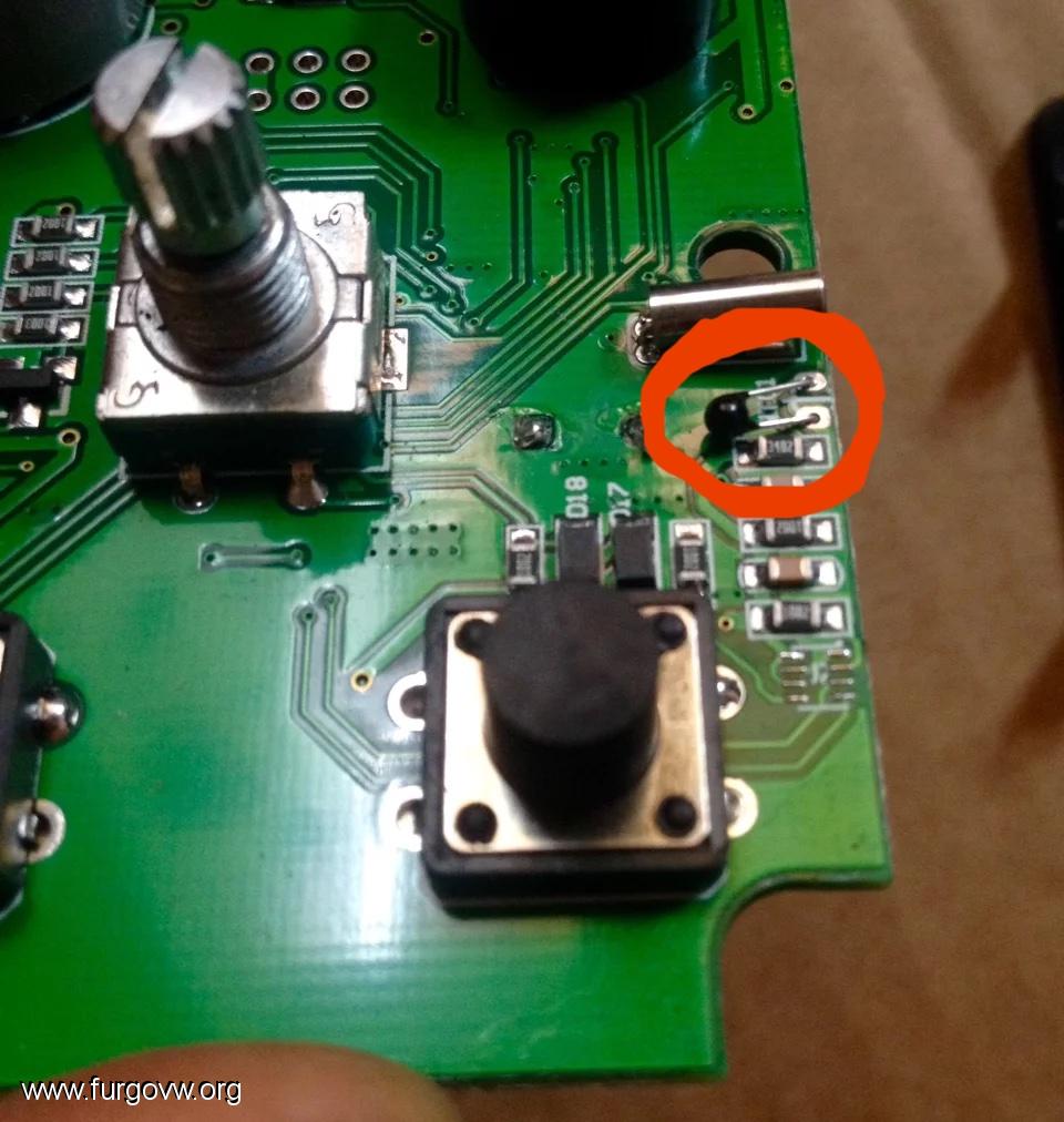

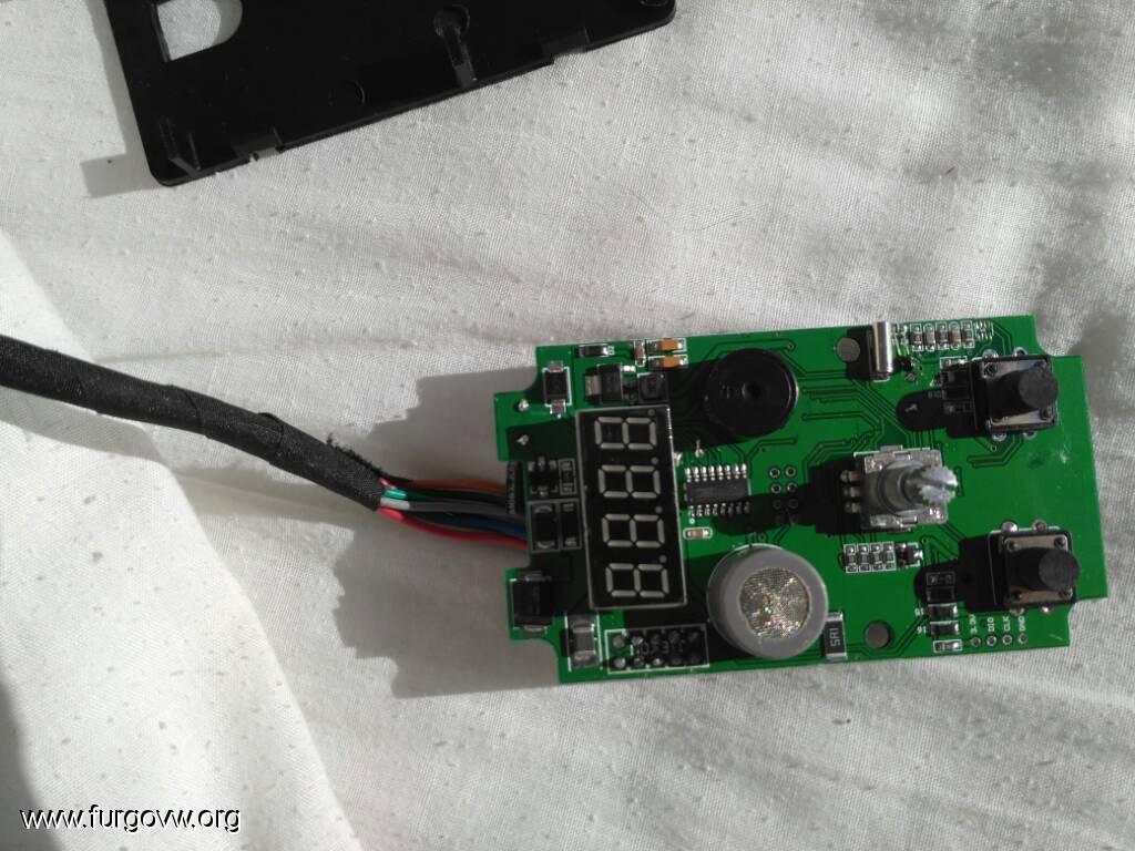

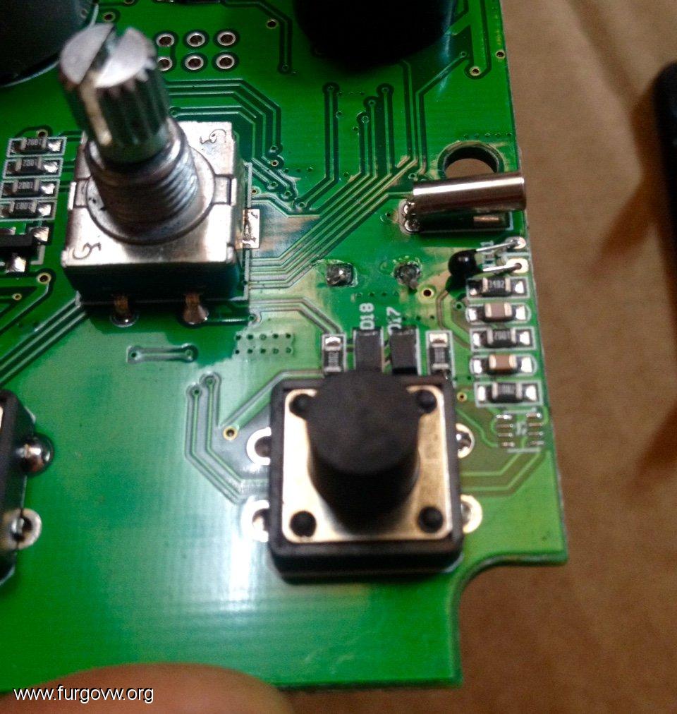

Lo que sí noté es que el mando tiene algo que se parece muchiiiiiisiimo al termistor de la centralita.
Busqué un poco en las fotos del hilo pero no encontré ninguna en la que se vea.
Estáis seguros de que no regula la temperatura desde el mando? Porque de ser así la monto en los bajos, que tome el aire del exterior y me ahorro un agujero.
Según las pruebas que le hice, la temperatura se regula en el mando pero la lectura de la temperatura se hace en el termistor con forma de lenteja negra que está en la unidad central asomando por fuera por lo que mide la temperatura de entrada a la calefacción en la parte del ventilador. La prueba que le hice es fácil de repetir. Ponla en funcionamiento y  le acercas  un cubito de hielo dentro de una bolsa de plástico, y lo pones en contacto con la lenteja ( el termistor) y verás como varias la temperatura de inmediato. Para mí no hay dudas. En mi opinión no hay problema en instalarla fuera de la furgoneta siempre que el aire se recircule. Si después de un tiempo esto no va bien siempre puedes desoldar el termistor y con un cable llevarlo dentro de la furgoneta procurando que esté sea lo más corto posible, pero creo que sin problema 1 o 2 metros.
El punto negro que se ve en la foto es uno de los botones del mando. Tiene 2.

javier.daraio
Decía arriba del botón.. ahí lo marqué en la foto.
Tiene pinta de termistor no?
Lo acabó de ver. Desde luego que es igualito que el que tiene en la unidad central. Como te digo la prueba que le hice para mí fue determinante, pero como tú dices al ver esto pues es posible que exista la posibilidad de que se pueda poner en el mando. Cuando le preguntaron a Candy sobre el tema dijo que el sensor se encontraba en el mando pero lo que señaló como tal era el buzer. Así que es muy posible que esté sensor del mando intervenga de alguna forma  en el funcionamiento o los cálculos que hace la unidad central para manejar la calefacción.  Lo que si tengo claro es que la temperatura que muestra el mando está tomada del termistor de la unidad central.

Pero como se "activa" de momento escapa a mi conocimiento.
Enviado desde mi Redmi 3 mediante Tapatalk
A ver, tendría sentido que mida la temperatura del aire que entra a la calefa y que use ese dato para ajustar la potencia.. No es lo mismo subir 2 grados la temperatura del interior cuando el aire esta entrando a -10 que cuando está entrando a 15...
Pero si fuese así, cuando le diste frío al sensor de la centralita debería haber aumentado la potencia en vez de bajar la temperatura que mostraba el mando...
Tocará probar un poco más y ver que pasa cuando se varía la temperatura del sensor del mando. En cuanto pueda la pruebo y os comento.
Cuando hice la prueba la calefacción aún no había arrancado el quemador.  Fue en los primeros segundos. La respuesta al poner en contacto el termistor  de la unidad central con el cubito de hielo  o al retirarlo era prácticamente instantánea en la lectura de la temperatura en el mando.
