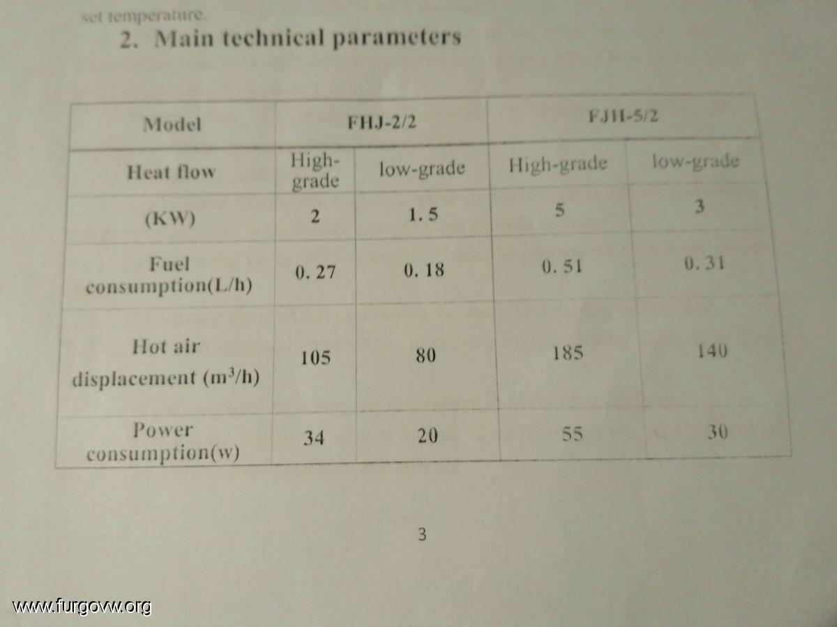

Acabo de comprobar el consumo eléctrico de mi candy y más o menos coincide con lo que pone el manual. Las medidas las he hecho con un amperímetro no del todo adecuado por el rango de medición que tiene pero es lo que hay.( medido despues con otro amperimetro con un rango de medicion mas apropiado y resultados similares ) En estanby es decir conectado a la corriente con el interruptor que le puesto cerrado y por tanto con el consumo solo del display que nos dice la hora,  nos marca unos 0,2 amperios. Cuando arrancamos sube a 8   o  9 amperios y se mantiene así hasta que alcanza la temperatura que le hayamos programado, entonces el ventilador disminuye la velocidad, el ruido es mucho más liviano y el consumo baja a unos 2 amperios.

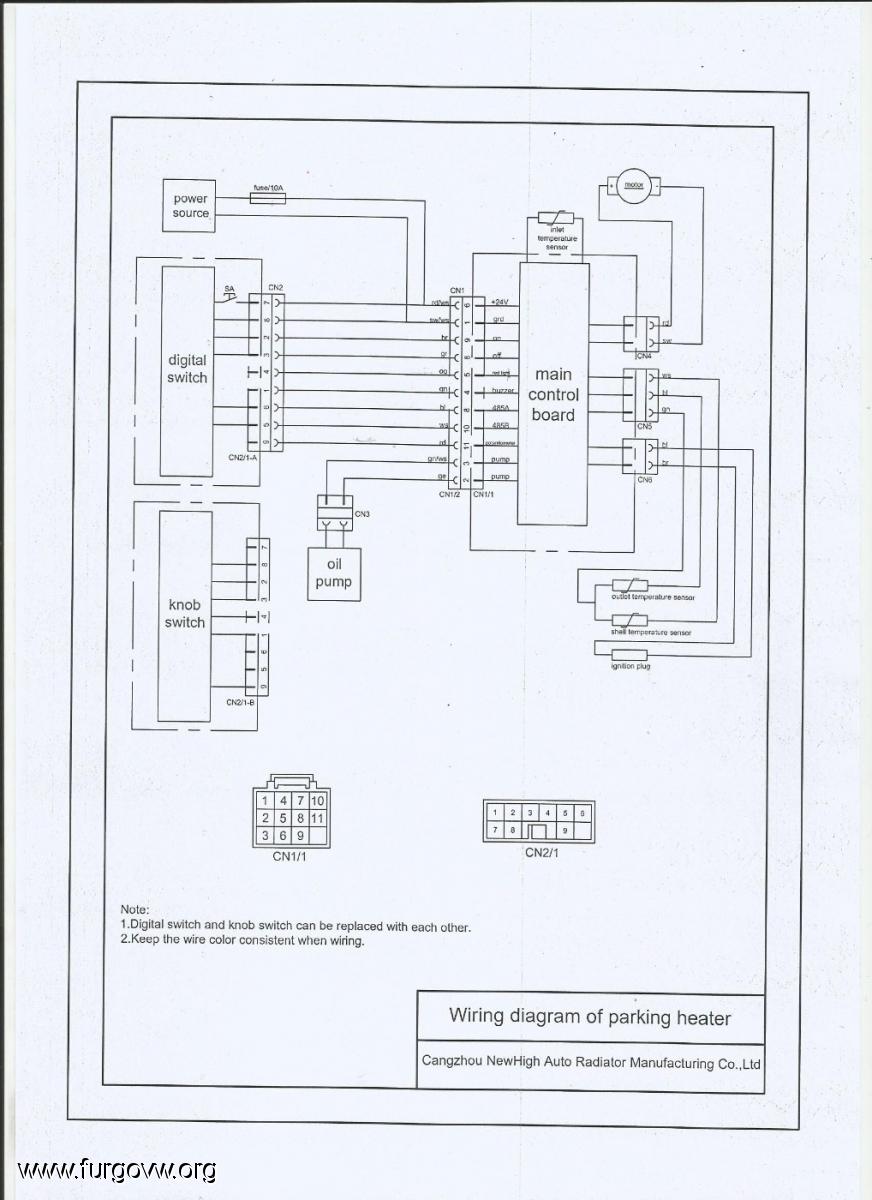

Según las instrucciones :
Diagrama   o esquema electrico.
https://www.furgovw.org/galeria/fotos/el-jaijo/wiring-diagram-of-parking-heater0.jpg

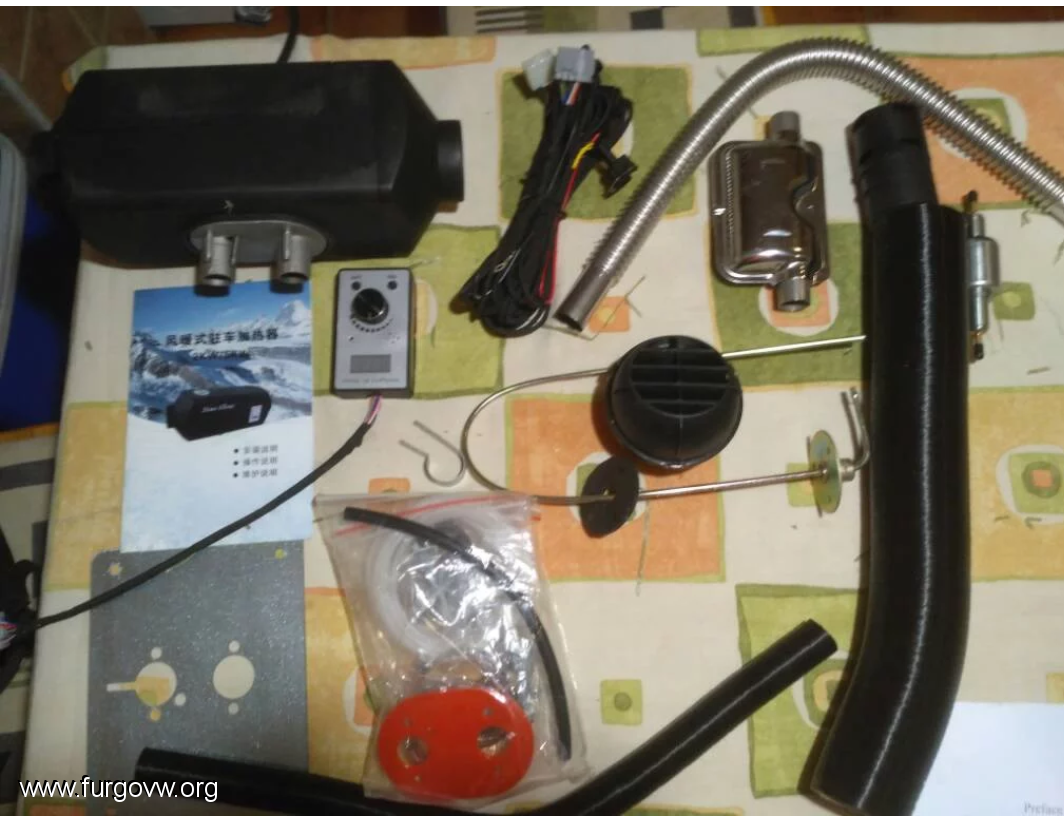

Foto del producto
Recibido por el compañero "elrayo"

Hola a todos. Ha llegado la hora de instalar ni CANDY. Y me surge una duda. El lugar, dentro o fuera. Si es dentro pues sin problema, pero si es fuera, tenemos un problema. El sensor de temperatura se encuentra en el cuerpo de la calefacción y no sé si se puede poner un sensor fuera de la calefacción o no. En caso de que se pueda hacer pues ahora tendremos que saber cómo hacerlo. He pedido a Candy un esquema eléctrico de la calefacción para saber cómo podría hacerse eso. Espero su respuesta.
Enviado desde mi Redmi 3 mediante Tapatalk
Hola, pues ánimo. Yo tenía claro que dentro, y viendo el poco ruido que hace fue un acierto. Yo la tengo debajo del asiento del conductor. El sensor si que está en la calefacción, porque se lo pregunté por si estaba en el mando. Lo que no se es si estará en la admisión de aire, en cuyo caso si coges el aire de dentro de la furgo que creo que es recomendable, la temperatura que tendrá en cuenta será la del interior y no la exterior, aunque habrá por ahí algún grado de menos por la perdida en la conducción del aire.
