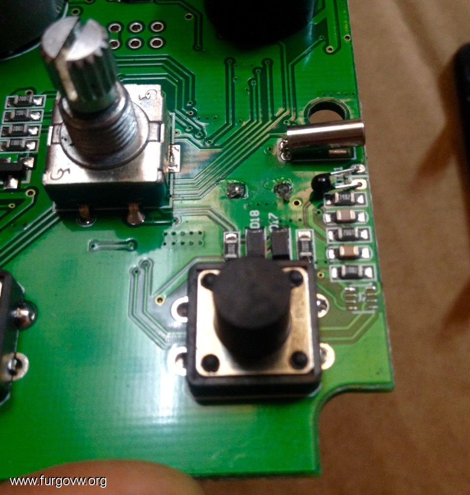

Another day, another Candy...
Me llegó hace unos días pero recién hoy la pude abrir. Por suerte llegó entera y si bien no la pude probar todavía tiene indicios de que fue testeada antes de salir. La bomba tiene un poco de Diesel y la calefa huele un pelin a humo.
Lo que sí noté es que el mando tiene algo que se parece muchiiiiiisiimo al termistor de la centralita.
Busqué un poco en las fotos del hilo pero no encontré ninguna en la que se vea.
Estáis seguros de que no regula la temperatura desde el mando? Porque de ser así la monto en los bajos, que tome el aire del exterior y me ahorro un agujero.
