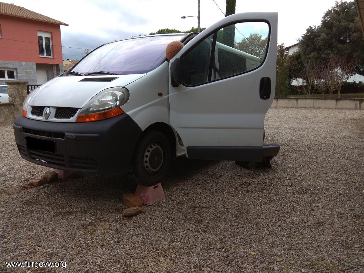

Subimos la furgo:

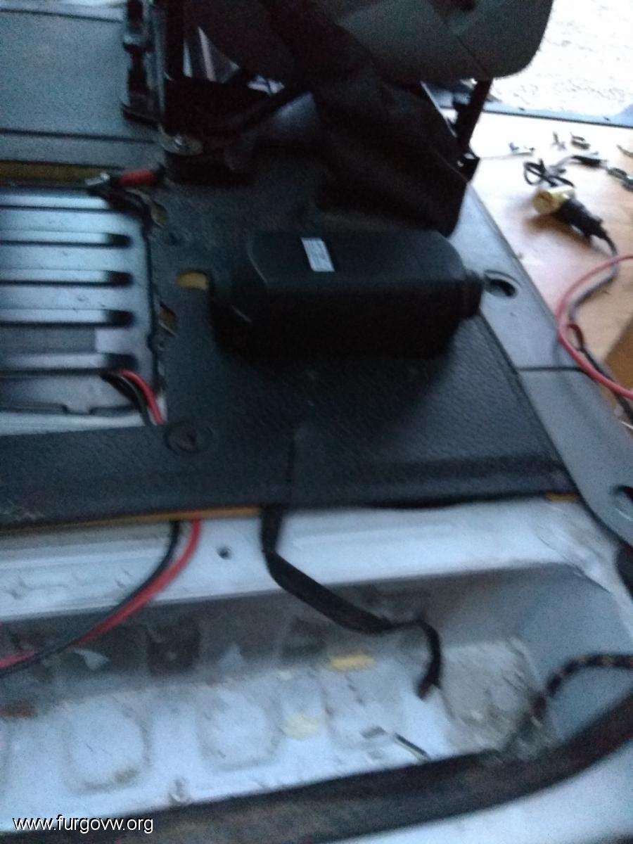

Instalación de la calefacción, he recortado la goma que sinó tocaba con el asiento. He puesto la plancha ya que el suelo es irregular.

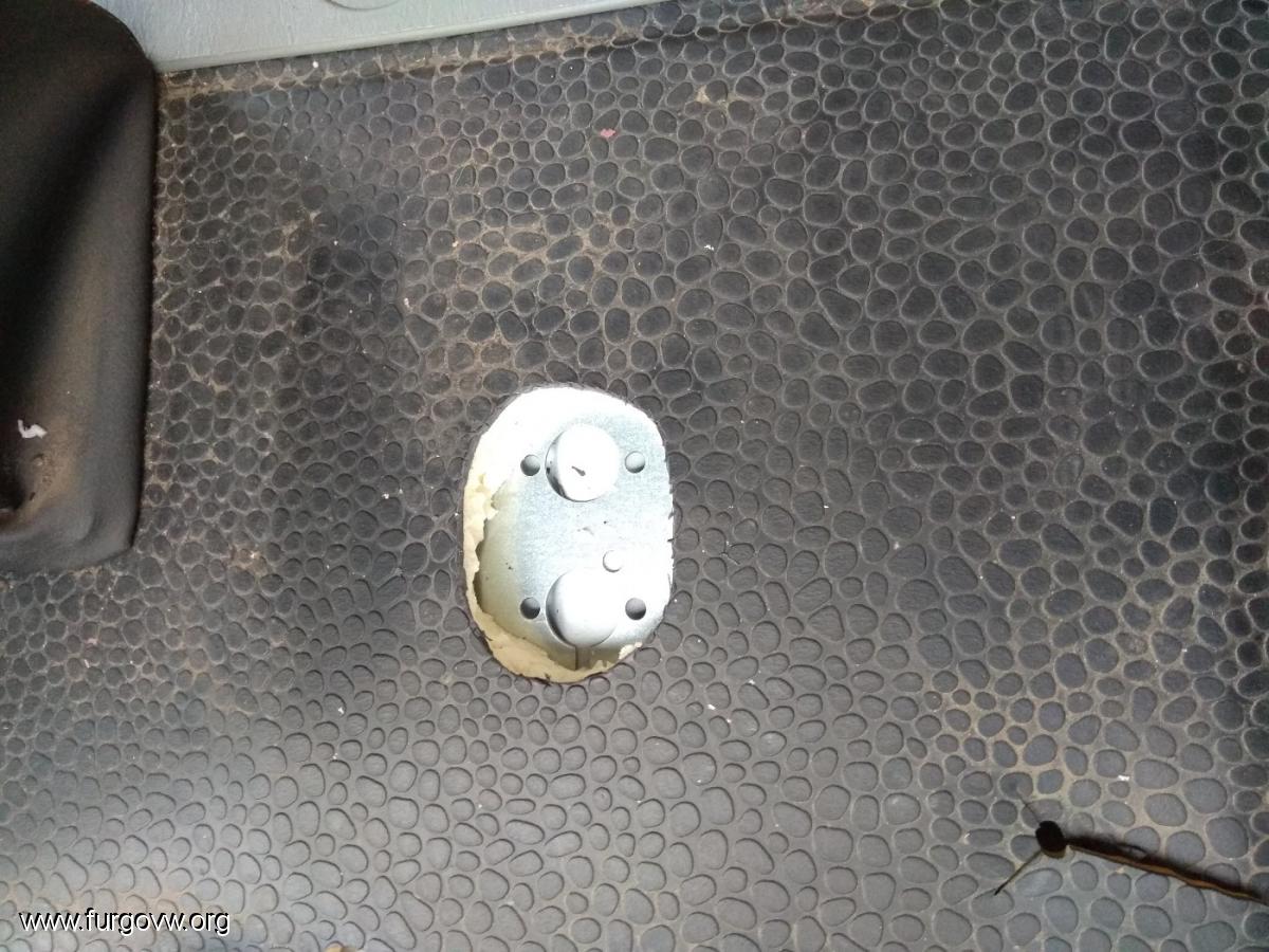

Bajamos el depósito y montamos el espadín, bajé el depósito con 2 rayas de gasolina, pense bah no será para tanto... grave error, sudamos lo suyo... el fondo del depósito es irregular y el espadín se tiene que colocar donde no toque a la furgo al subir el depósito, por tanto es una zona donde en vertical no es la parte del depósito más fonda, y quitando un par de CM me queda un espadín corto. Ojo con eso. Yo si lo volviera a hacer metería la T sin pensarlo ni un segundo. No tengo fotos de cuando bajé el depósito.

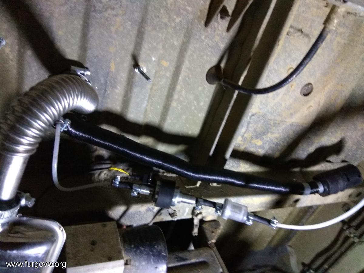

Instalar la bomba, entrada y salida del aire de combustión y toma de gasolina.
Al probar funcionó un momento con el poco gasoil que tenia dentro (de las pruebas de fábrica) pero al tener el depósito casi vacío y la furgo sobre las ruedas delanteras, pensé que faltaba combustible.
Hoy le pongo gasolina, el espadín está sumergido seguro, la calefacción arranca gira el ventilador 15 segundos y se para, en el display muestra Error 08. La bomba no xupa gasolina, pero según el manual el error es "Correspondence failure" pero todo está bien conectado y ayer no daba ningún error (solo que faltaba diesel)

Hola, muy buenas fotos. No puede ser que falle, las candys no fallan! Jaja ya en serio. Creo que a todos nos ha pasado las primeras veces al encenderla, seguramente por lo que comentan del tipo de bomba. Asegúrate que el macarrón de gasoil no hace ninguna curva que pueda hacer vacío, y si está bien, tienes dos opciones, como te han dicho cebar manualmente hasta la bomba, o lo que hice yo, sin saber si sería malo para la calefacción aunque no creo, que es encenderla hasta que daba error, cortar corriente, volver a encender volver a cortar...así hasta que a la quinta empezó a tirar calor como una fiera hasta hoy, que la habré encendido unas 20 veces y siempre correcta y achicharrando de más.
Cuéntanos, qué no puede ser que se fastidien unas vacaciones por eso. Saludos

Viendo esta foto, hay dos cosas que al menos yo no tengo así y me escaman un poco, sin ser un experto para nada, aviso. La bomba la veo con poca inclinación, y sobre todo la curva que hace el macarrón desde la bomba hasta la entrada de la calefacción parece un poco forzada, creo que dejándolo más corto llegaría mejor y más directo. Quizás son las fotos, que el tema perspectiva engaña un poco.
