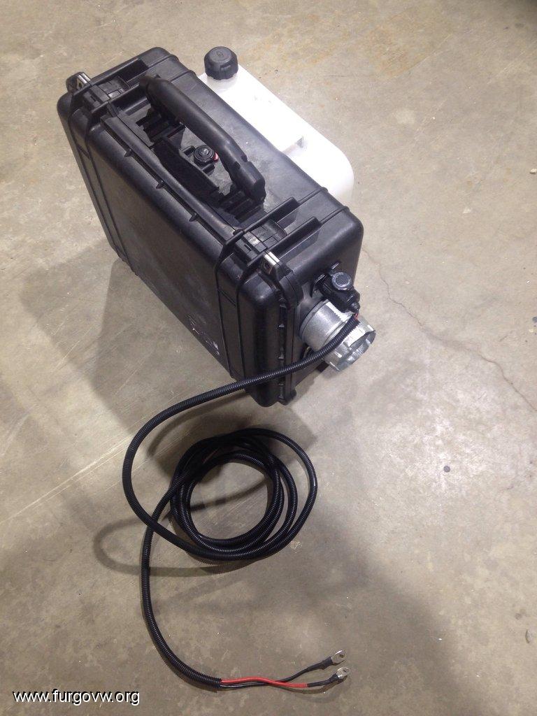

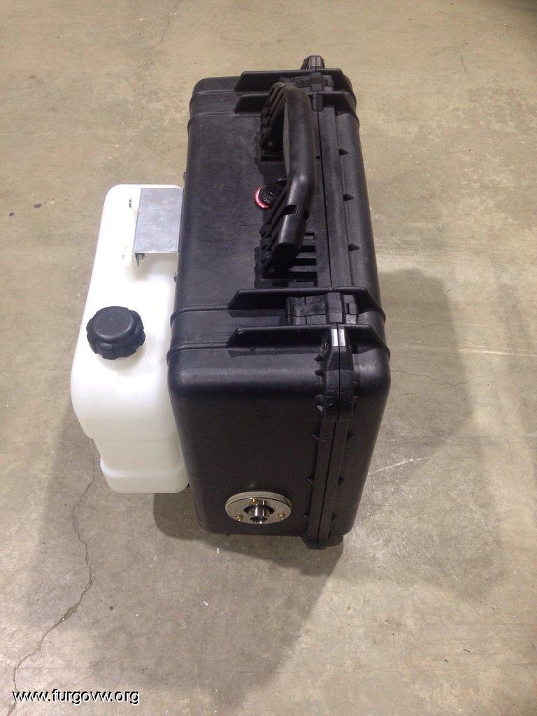

Noviembre 27, 2017, 19:37:11 pm #385 Ultima modificación: Noviembre 27, 2017, 20:04:45 pm por Kiyo74
Como se había hablado de hacerla portatil o de quita y pon........aquí dejo una imágen y un vídeo de gente que las usan en una maletín de plástico....
https://www.youtube.com/v/jvRf7bLXkQE
Que aunque sean portátil, por algún lao habrá que sacar el escape......vamos, digo yo.....

ta
En el video del maletín , que función tiene la espiral de cobre debajo del escape ?  ???
Kiyo74
Cita de: ta en Noviembre 27, 2017, 19:46:44 pm
El mozo dice que es para la condensación del escape...
