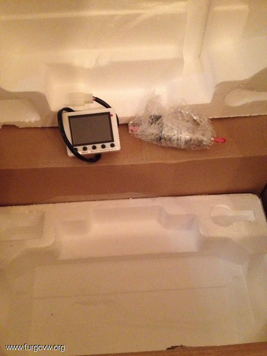

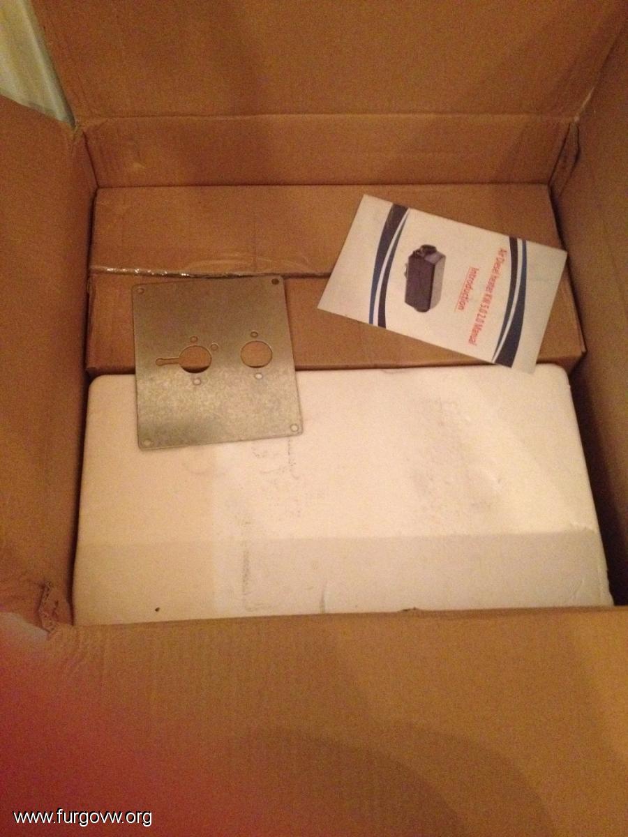

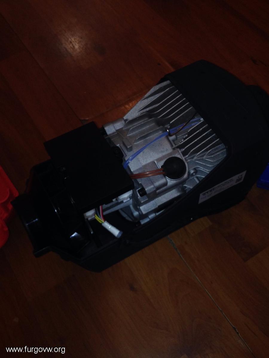

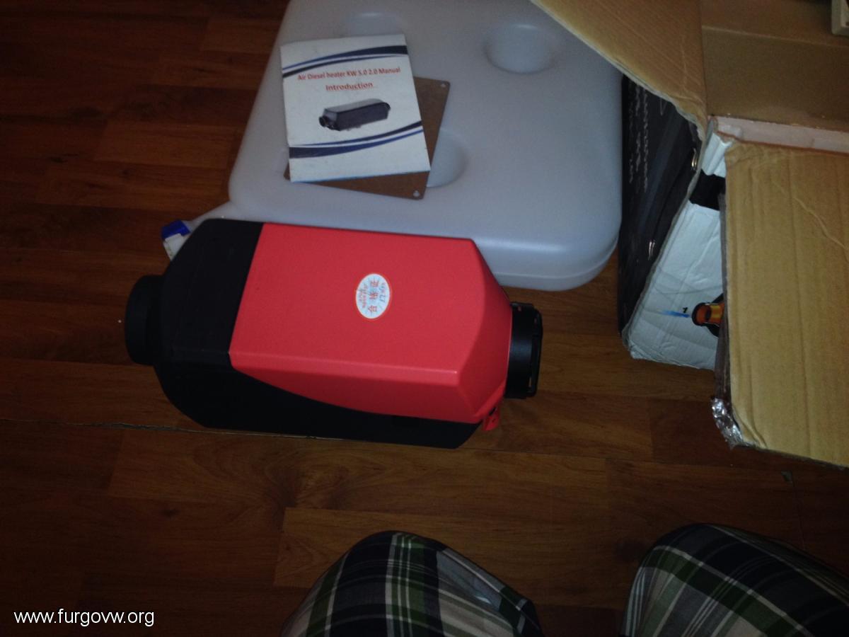

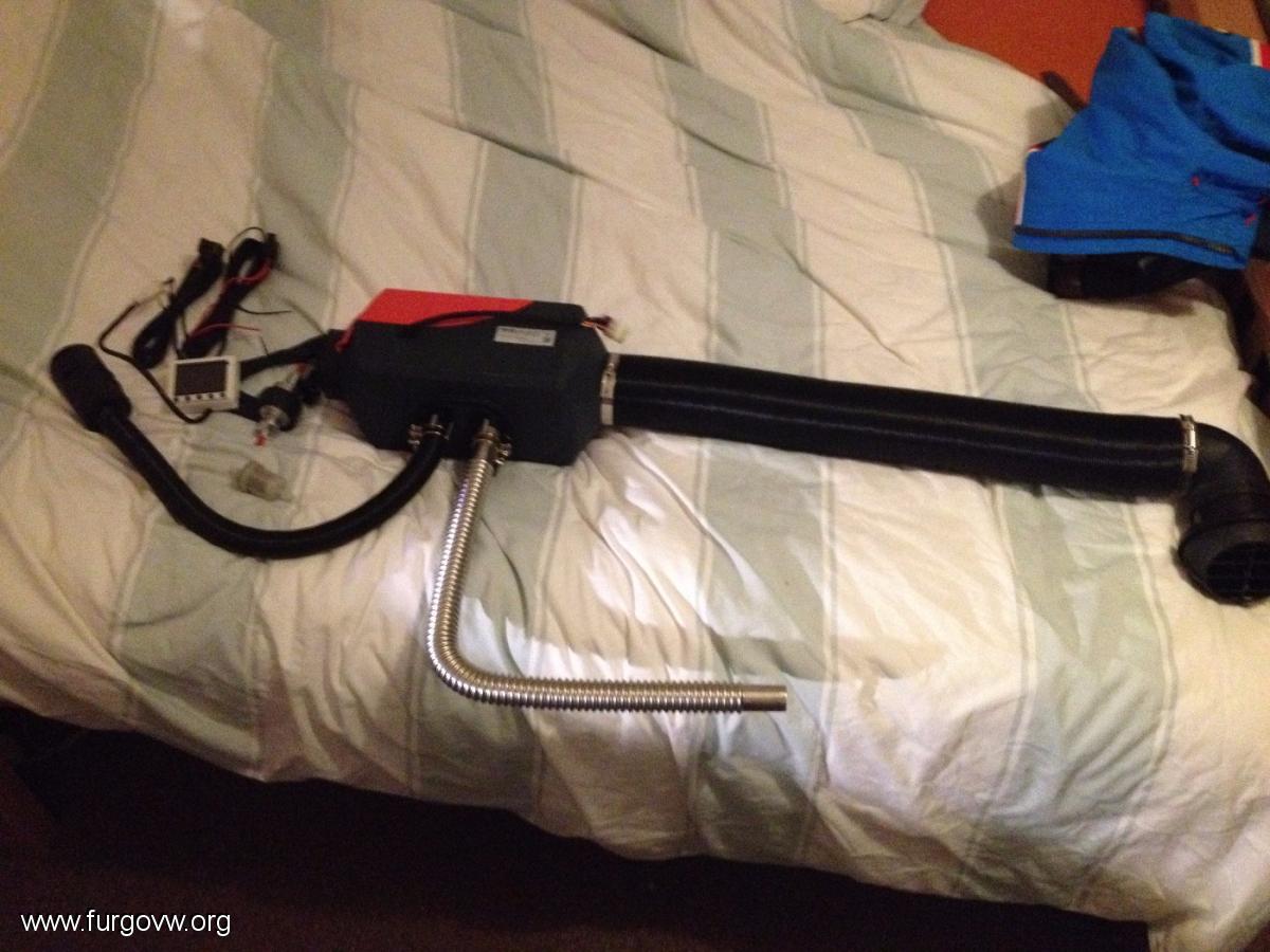

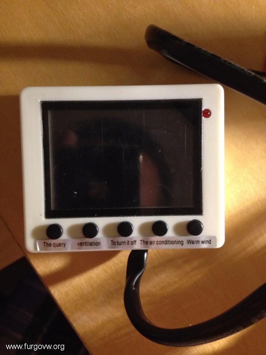

Al final encontre un "parking heater" de 12v y 3kw por 278 dolares (Incluyendo portes y aduanas. Vaya...de china a la puerta de mi casa. Pagado via Pay-Pal). Visto los precios en los que andan las otras calefacciones, decidi comprarla y correr el riesgo de si funciona bien o mal o no llegaba o a saber.

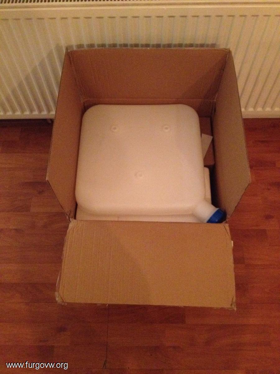

La compre el 17 de Octubre (subo una foto de la factura con el precio). La calefacción llego hace dos días (Osea el 30 de Octubre). Todavía no la he probado ( espero hacerlo antes del Domingo). Aquí subo unas fotos de lo que viene en el kit. Espero subir un post con la evolución (Test e instalacion) :).

Termostado digital con control de batería, (una simple ruleta con una pantalla con mucha informacion) ... control de revoluciones del ventilador, control de temperatura en las lamas del cilindro de 45º a 135º (va coordinado con los Vatios de potencia desde 1.000W a 5.000W pasos de 500 en 500W). Por lo que he visto en el video, la temperatura es 135° en el cilindro = 85° el la boca de salida del aire (medida con un termómetro externo) por lo que si la pongo a 45º, nunca me quemare si pongo la mano en la salida del aire  .ereselmejor
No es metalico como anuncia .... Es pintado de color dorado.  .lengua2

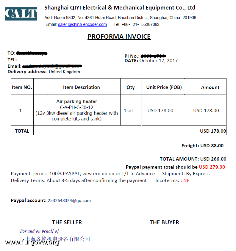

Aqui subo la factura que me mandaron antes de comprarla. Abajo pone el email para el pago via Pay-Pal. El precio (Dollars to Euro) es de 238 Euros.

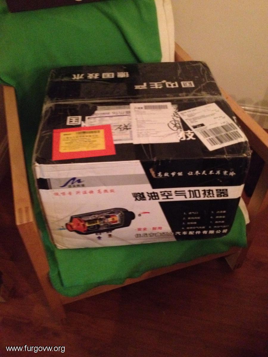

Aqui la caja en la que venia. Muy disimulada...No se sabe que es ni de donde viene XD

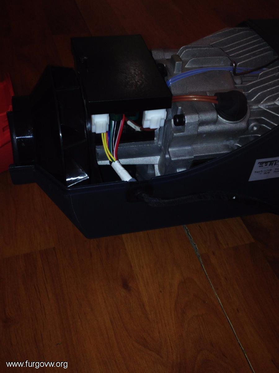

Aqui imagenes del interior
Aqui sin parte de la carcasa

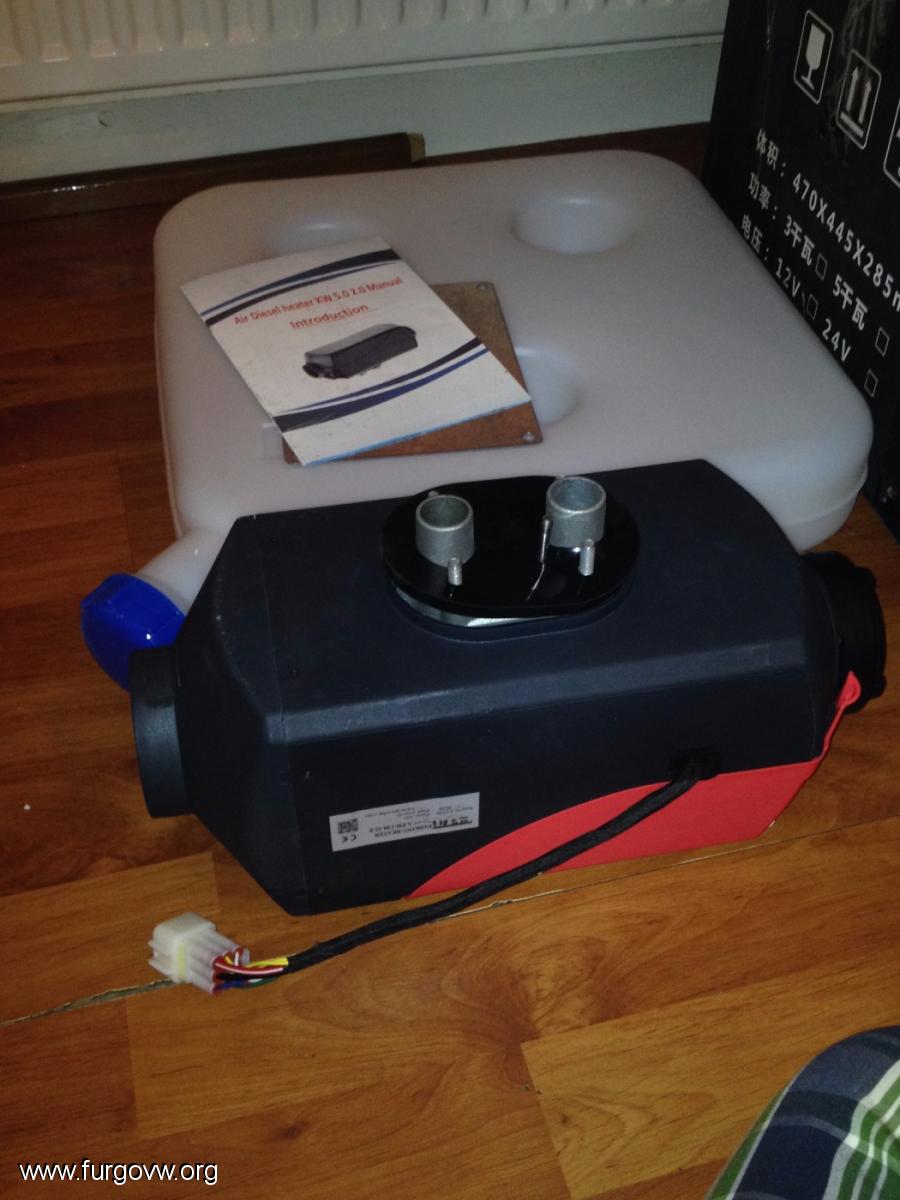

Y aqui una previa instalacion con los diferentes elementos que venian en el kit. Tambien hay manguera para el diesel y tornilleria.

Tiene buena pinta, a ver qué tal te funciona. Ese depósito blanco es pa llevar gasoil en lugar de coger del depósito de la furgo?
Enviado desde mi Redmi 4 mediante Tapatalk
Yuiop_87
Hola fmartinez64
Asi es, ese desposito es para poner el diesel o la gasolina. Es de 10 litros. La verdad que  es bastante fino y viene con una toma (hay que ponerla tu mismo). Para mi es muy grande porque no me gustaria ponerlo dentro de la furgo, y en los bajos no se como poder llenarlo...Tengo que pensarlo xD

Por aspecto parece como cualquier otra calefa. A ver qué tal funciona. El mando lo podían haber escogido con más gusto, o haber traducido bien los textos de los botones, pero no se le pueden pedir peras al olmo.
