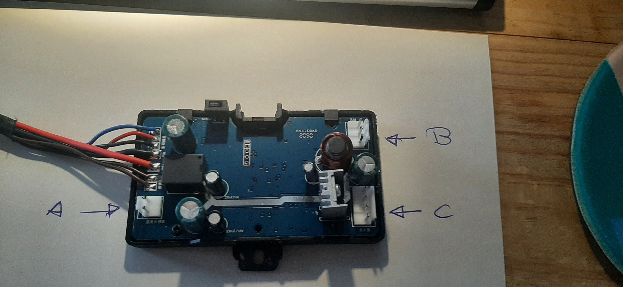

Estoy mirando la forma de poner mando distancia chino (foto)  a una calefacción Webasto Air Top 2000 ST pero necesitaria saber para que son los pines que vienen en la plana vacios.
Para ello necesitaria tener esquema electronico chino y poder hacer la interface compatible con Webasto..
Muchas gracias.
