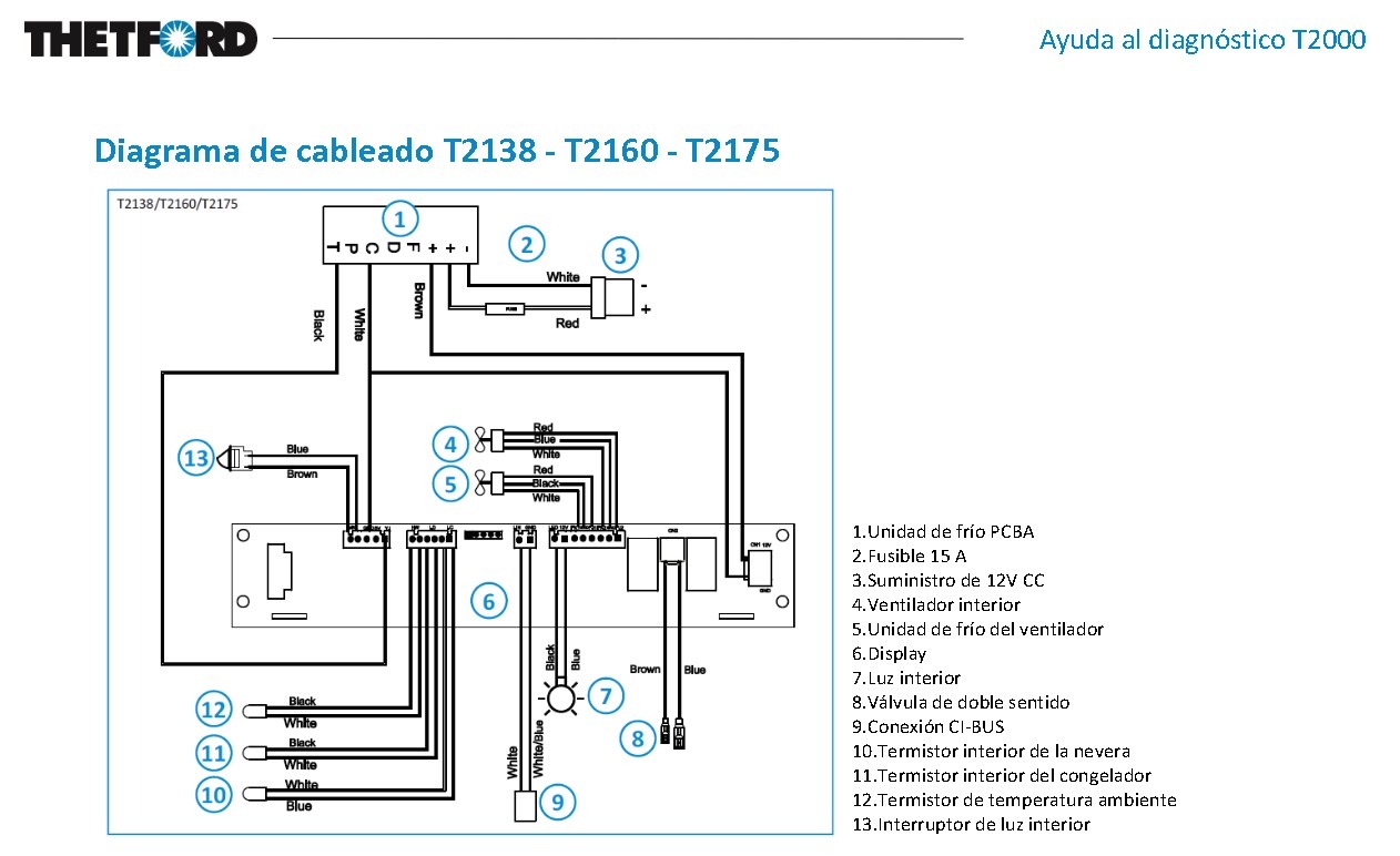

En este manual indica que hay un fusible de 15A y parece que en la zona del panel táctil, aunque creo que si estuviera fundido el panel no funcionaría y deduzco no es el caso

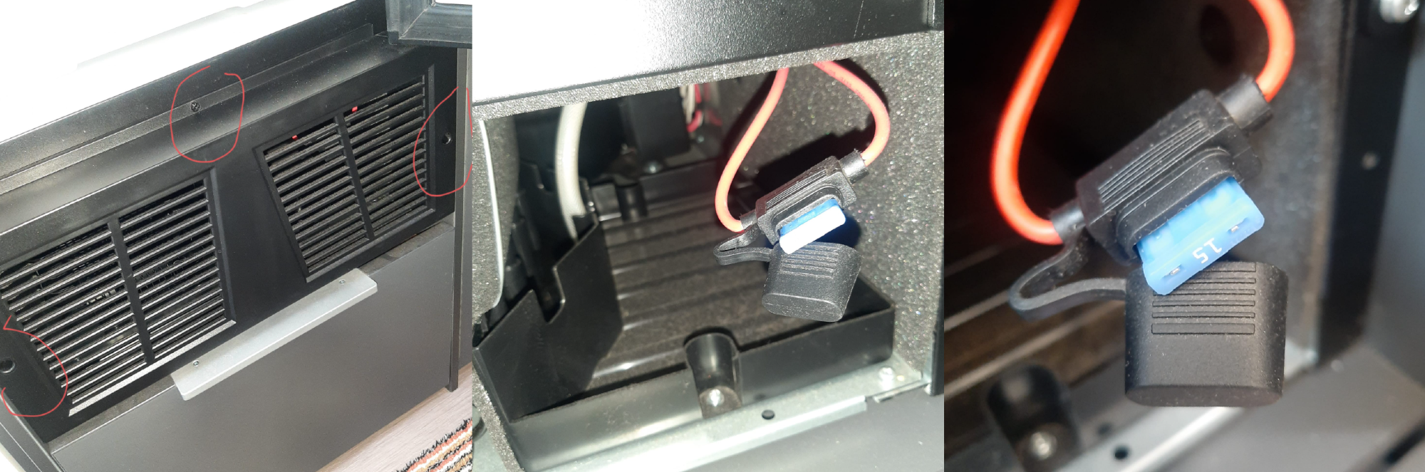

El fusible que buscas y que aparece en el diagrama eléctrico que Carlos comenta, es efectivamente de 15A, y está tras la rejilla inferior que has desmontado, que da acceso a los cubetos de recuperación del agua de condensación. Está escondido como se indica en las fotos que te pongo aquí abajo.
Aunque si fuera el fusible no te funcionaría nada de la nevera.

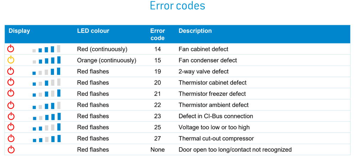

¿Funciona algo en la nevera?
¿Tienes algún código de error?

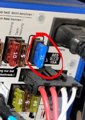

Comprueba también el fusible del EBL antes de desmontar la nevera :)

Cuando vaya a la furgo compruebo ese fusible, que tengo la rejilla quitada y me suena haberlo visto. Pero no se me ocurrió quitarle el caperuzón y no no lo identifiqué.
Aunque viendo el esquema eléctrico, no creo que esté ahí el problema. Porque, tal y como decís, cortaría la alimentación y no funcionaría nada.

El fusible del electroblock está comprobado y es correcto.
Y el frigo no me da ningun error. Aparentemente funciona ok, pero no enfría. Lo único que puedo decir es que me da la impresión de que el compresor no entra (el ventilador sí).
