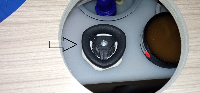

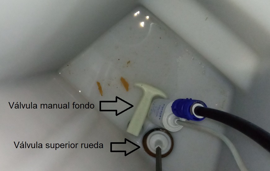

Para vaciar todo el circuito, te sirve la de la anti-frost de la Truma.
Si únicamente quieres vaciar el depósito de limpias, tienes la ruedecilla de la parte superior (actúa como si fuera un grifo normal) y el tapón de dentro del depósito, también.
Pablete81
Noviembre 04, 2025, 21:15:47 pm #3046 Ultima modificación: Noviembre 04, 2025, 21:41:17 pm por Pablete81
Muchas gracias. He visto esta pieza en forma de martillo hoy(valvula manual de fondo) es la unica que tiene la mia, la otra no. He visto que se levanta, pero no se como funciona. Supongo que para tirar el agua será esa. Pero si me decís como funciona os lo agradezco.
