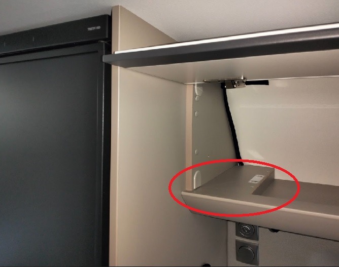

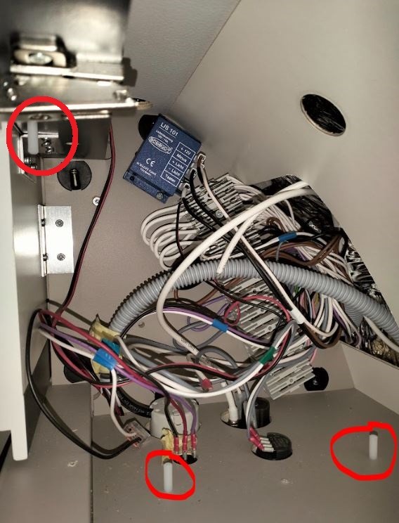

Lo tienes que desmontar desde dentro del armario adyacente (el que está sobre la mesa).
Si no recuerdo mal, está sujeta por tres tornillos (uno arriba y dos abajo), aunque dudo ahora si arriba tiene uno o solo los dos de abajo.

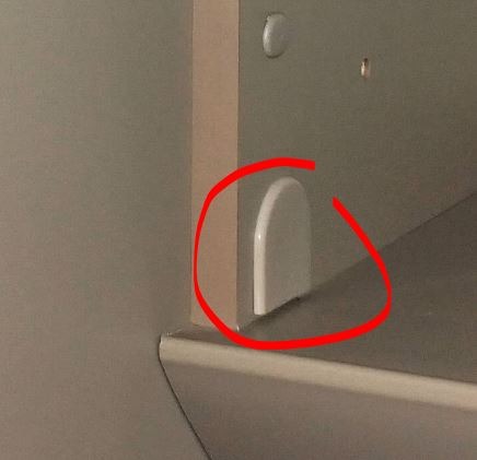

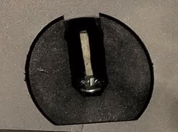

Son piezas con tornillo para uniones a 90º (foto).
Tienes que quitar las tapas que cubren los tornillos para desatornillar y una vez retirados estos, has de hacer juego para desencajarla de arriba y abajo.
Arriba tiene un pasador y abajo hay otros dos pasadores, como se ve en la foto (estos pasadores hacen más bien de tope, para que tabla vertical no se vaya hacia adentro).
Una vez retirada tienes acceso al regulador de las luces LED, a la antena, el enchufe, los USB...
KoldoS
Pues menos mal que he sido precavido y he preguntado. Porque pensaba que lo que se abría era la tapa exterior. En cuanto pueda ir a la furgo, trato de abrirlo.
Muchísimas gracias.
Eso sí, si tengo ese lío de cables que se ve en la foto, me temo que poco voy a poder meter ahí.

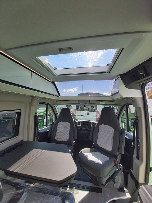

a alguien os ha pasado que se abombe por fuera y entre aire por la ventana panorámica de la cabina? (sunroof creo que se llama)?
cuando la compré (la compré en irún en caravanas evasión, por cierto se portaron mal en bastantes cosas) ya noté que esa ventana estaba como algo despegada de la carrocería, me dijeron que era normal pero yo veía que en las otras furgos estaba bien pegada
a lo largo de estos 6 años, cada vez se ha ido abombando más sobre todo en la parte central (aunque casi está despegada en su totalidad), hasta que la lleve hace unos meses al servicio oficial adria en bizkaia (caravanas erandio) donde finalmente tras ir un técnico de adria me lo han cambiado por defecto de fabricación, me han dicho además que no era nada habitual, y en el nuevo esta pasando lo mismo, no han conseguido dejarlo a paño con la chapa y ya está despegado, dicen que no pueden aplanarlo más y ya he notado el ruido del viento dentro e incluso el aire en mis manos si meto la mano por el interior de la ventana panorámica, sobre todo en autopista pero aunque vaya a 100 km/h y hasta creo que eso me desestabiliza un poco más de lo normal cuando conduzco
os pasa esto? notáis el aire por dentro de la ventana panorámica? ( es que no sé si es como las claraboyas que tiene que tener una holgura? suena mucho muchísimo el viento en esa zona? y la tenéis despegada?
es que no se si sería de la chapa el problema o que tengo que hacer, si hablar otra vez con adria?

Entiendo te refieres a la ventana que es 'prolongación' del parabrisas (encima de los asientos).
Yo la tengo y no entra nada de aire ni está abombada, opino igual que Peavy, insiste en que la vuelvan a revisar/cambiar vs solucionarlo debe estar totalmente hermética vs aire/lluvia
