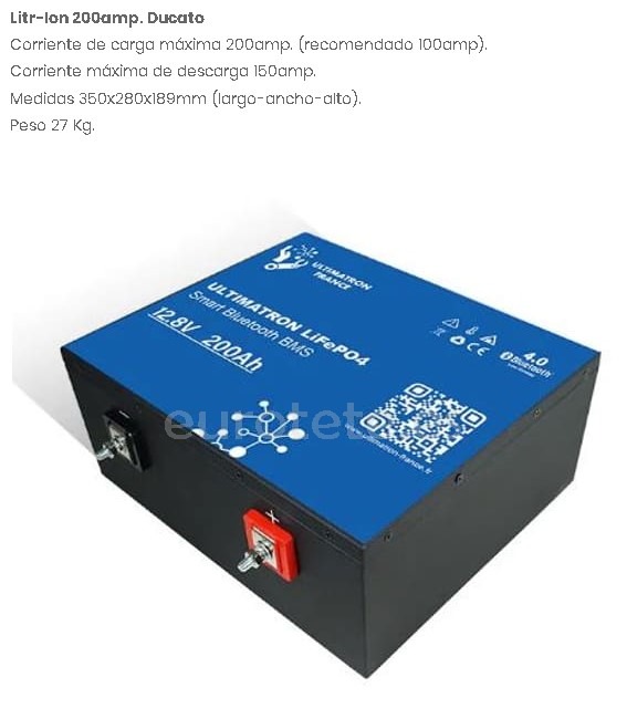

@carlosk75 ¿Crees que la batería de 150ah se queda corta?

Calefacción, todo dependerá del tiempo que estés parado en invierno que es cuando la placa solar recarga menos
Yo instalé la de 200ah para debajo del asiento Ducato que encaja a la medida. Creo que mayor capacidad nunca te 'sobrará'
Una imagen de un modelo parecido a la que tengo instalada
Suelo consultar la carga a través del BMS de la app del móvil (bluetooth), ya que la centralita y aunque tiene la opción LiFePO4 para que te facilite un estimación de la carga, no es demasiado fiable. Y ya que miro también por APP la carga solar del regulador Victron, 'aprovecho' y las dos

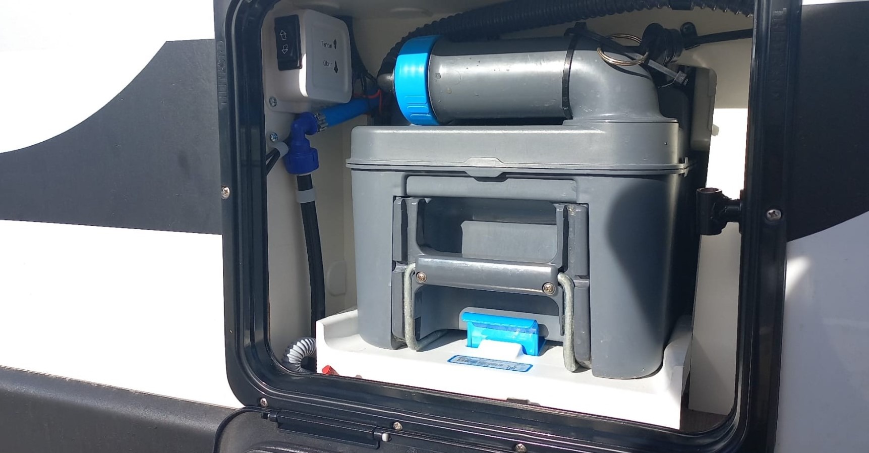

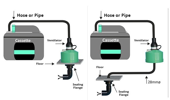

Instalé también para minimizar olores del WC, el SOG-2, aunque este accesorio lo puedes instalar más adelante según el uso que realices

Yo llevo la de 180A, y es muy raro que baje del 60% y la placa es solo de 170W, incluido bastante consumo durante la noche. Con 150A te debe de sobrar.....
Carlos, alguna foto de como te ha quedado el SOG2 ?

El tubo está conectado al tapón de vaciado que separo al ídem,y la instalación del filtro/ventilador-extractor, lo montaron para que estuviera no visible por detrás del lateral de la pared dcha vs salir por el paso de rueda
Foto real, esquema aprox del fabricante
