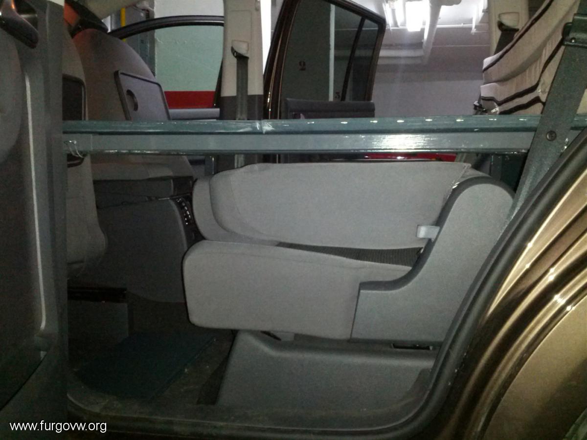

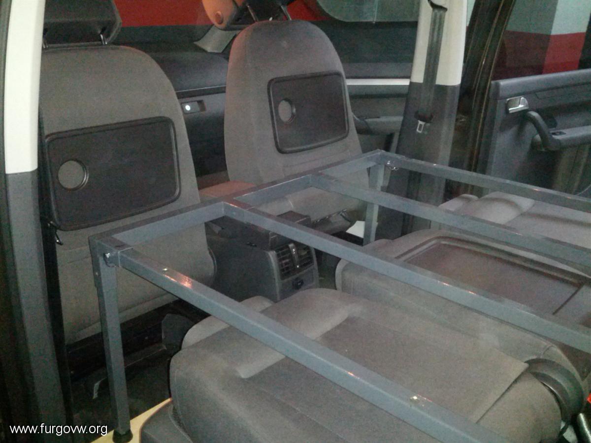

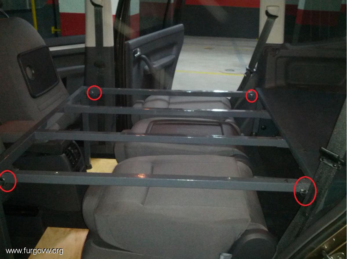

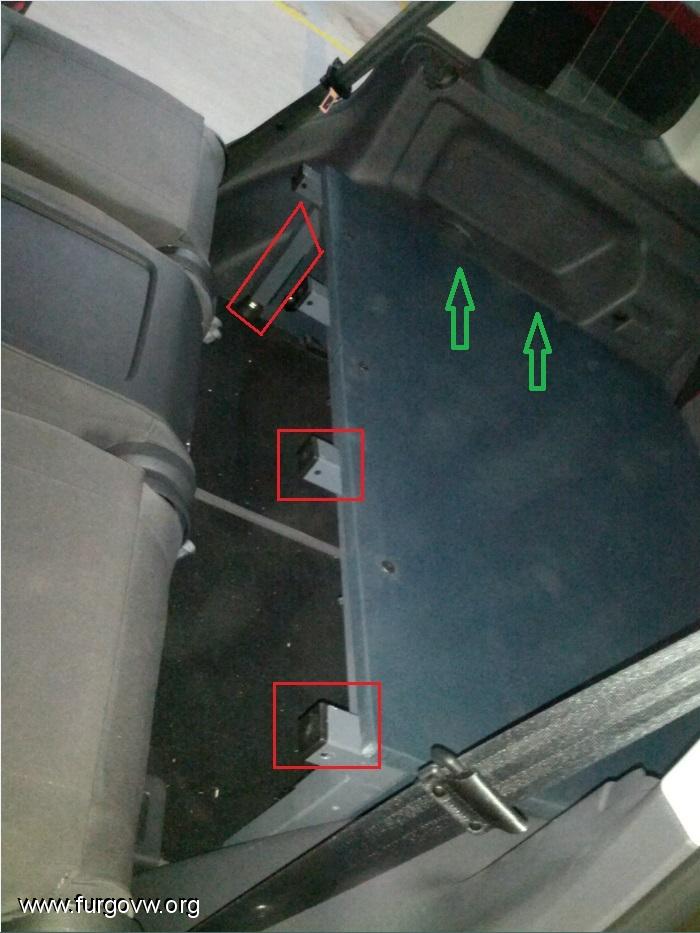

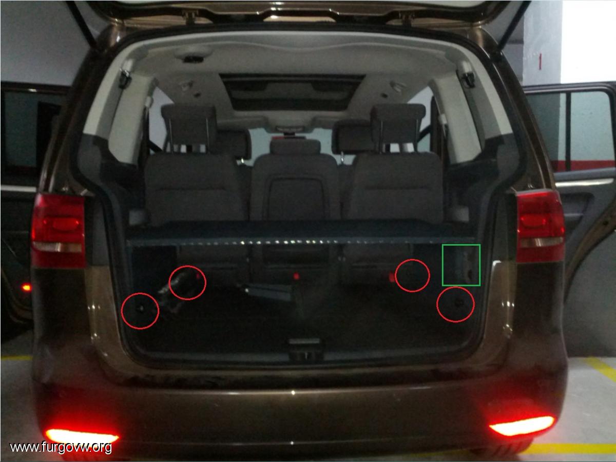

Estructura con dos  bisagras para que se abra como si fuera un libro y quede ajustada al ancho y largo del maletero. Va anclada al chasis en cuatro puntos marcados en rojo, los he sacado de las cogidas que lleva de serie para enganchar un pulpo para sujetar la carga del maletero. Por otro lado, he dejado un hueco para la luz de maletero y la toma de mechero.
A la estructura, le he fijado con tornillos y unas palometas un travesaño de hierro que me sirve para darle más estabilidad y así poder apoyarme sin miedo al subirme a la cama, ésta lleva patas al suelo del coche.  La estructura  tiene unos salientes que utilizo para apoyar los hierros para montar la estructura metálica de la cama. Fijaros bien que la estructura queda a la altura de los apoya brazos  de las 2 plazas traseras, esto es importante porque luego vamos a aprovechar este espacio para el colchón y hacer la cama más ancha.
Esta parte la dejo fija cuando hace buen tiempo ya que me permite viajar con 5 plazas y luego a la hora de la verdad tardo menos en preparar el kit de fin de semana 
Cuando quiero hacer noche en algún sitio basta con bajar los tres asientos traseros, anclar los cuatro listones que lleva la estructura a la parte de madera por medio del travesaño metálico, con 4 pasadores en las 4 esquinas para que no se caiga la cama en mitad de la noche... jejjejeje
Por delante (lado pegado a los asientos delanteros), lleva otro listón metálico con dos patas que también se acoplan quedando una estructura parecida a la de una cama.
Los asientos delanteros tienen que quedar un poco echados para adelante para que quepa la estructura pero queda espacio en el asiento del acompañante para que duerma mi perrita  ;)

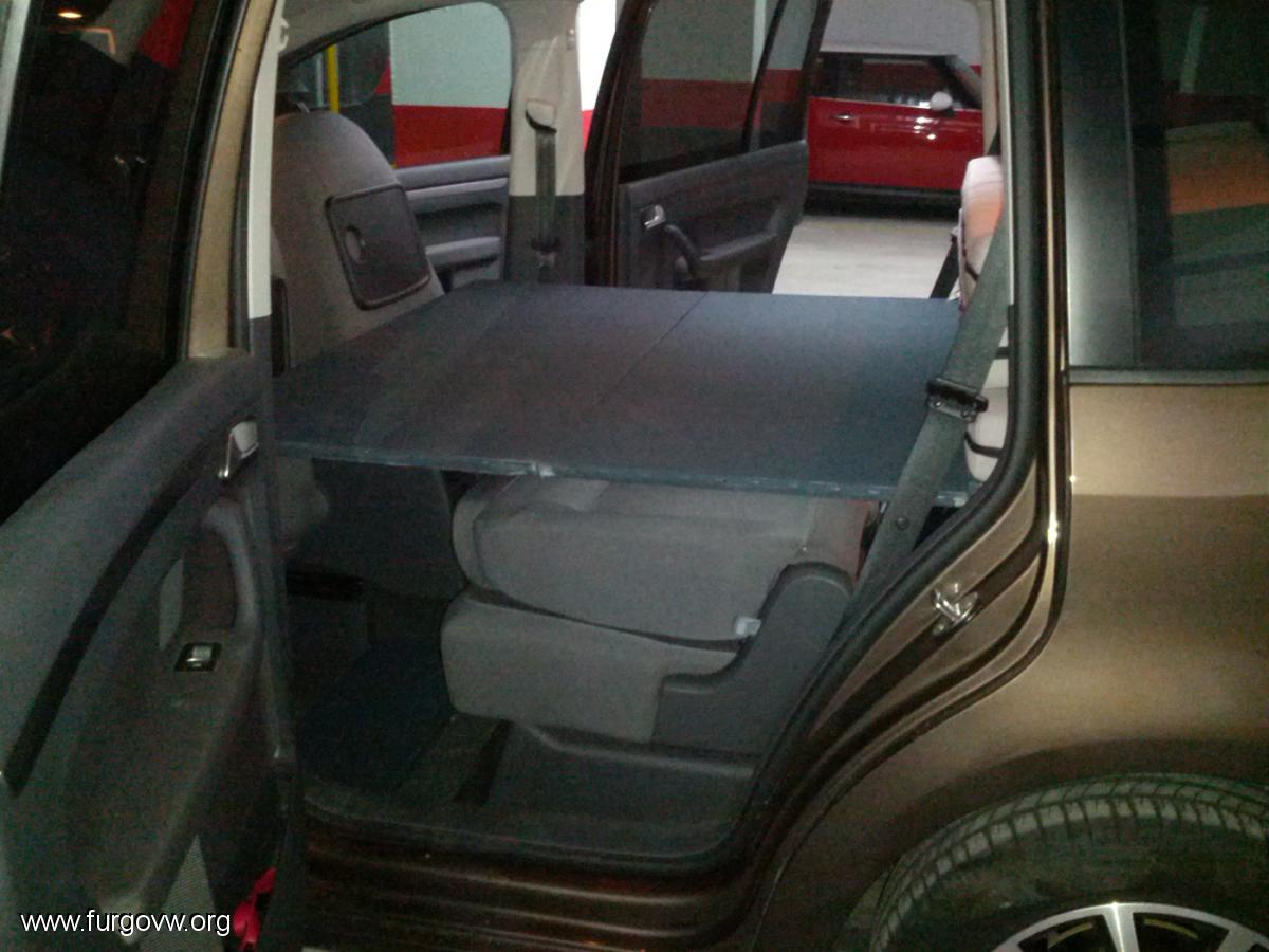

Una vez montada la parte metálica ponemos encima la base de madera (contrachapado de 15 mm) que va debajo del colchón.
Como podéis ver en la siguiente foto las medias están muy ajustadas para no perder espacio, en este caso cuanto más ajustado al sillón plegado más espacio nos quedará al techo.

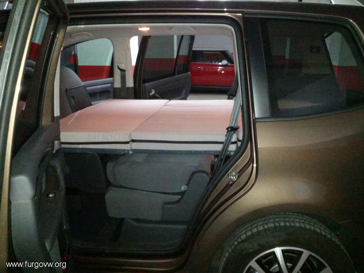

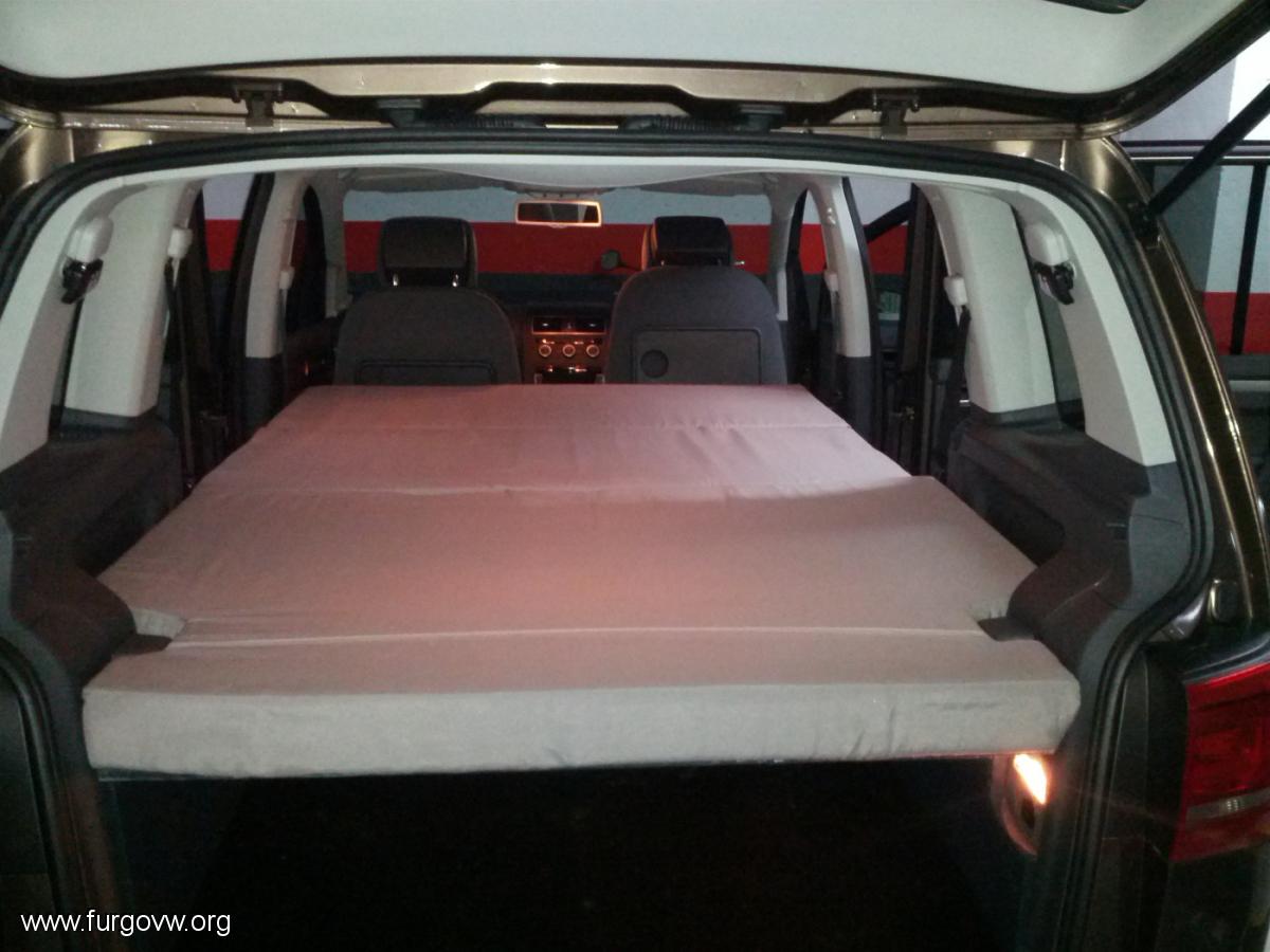

Ahora estiramos el colchón sobre la madera, hecho a medida para aprovechar al máximo el espacio. Es de tres piezas pero van enganchadas entre sí por cremalleras.
Finalmente os pongo la foto de la cama montada vista desde atrás, con medidas de 127 x 190 cm, casi como una cama de matrimonio!! Por supuesto a excepción del tramo final que se ve que queda más estrecho, esta parte tiene 105 cm.

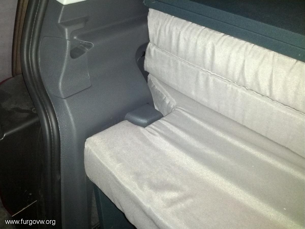

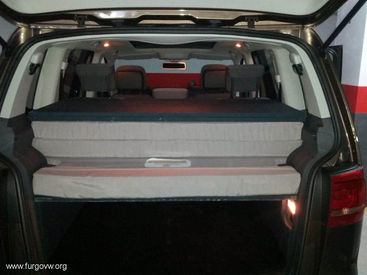

Lo que ocupa la cama en el maletero cuando está recogida, la parte metálica va bien organizada donde está la pegatina del colchón por lo que el espacio sigue siendo el mismo.
Como podéis ver queda todo a la altura de las plazas traseras por lo que no hay posibilidad de que se venga adelante con un frenazo y tampoco molesta al mirar por el retrovisor.
El colchón a medida es una pasada, de cómodo y lo bien que lo han ajustado para que quede perfecto. Son 7 cm de altura, 4HR y 3 visco elástica si no recuerdo mal, aah, las fundas son lavables.

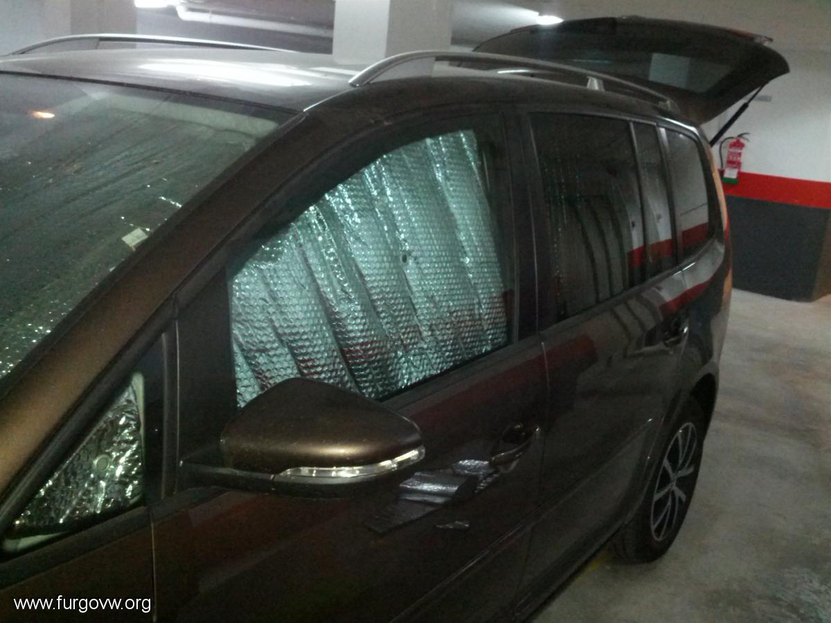

Los quitasoles para todas las ventanas, comprados en china. Quedan ajustados al marco de la ventana sin necesidad de poner ventosas...

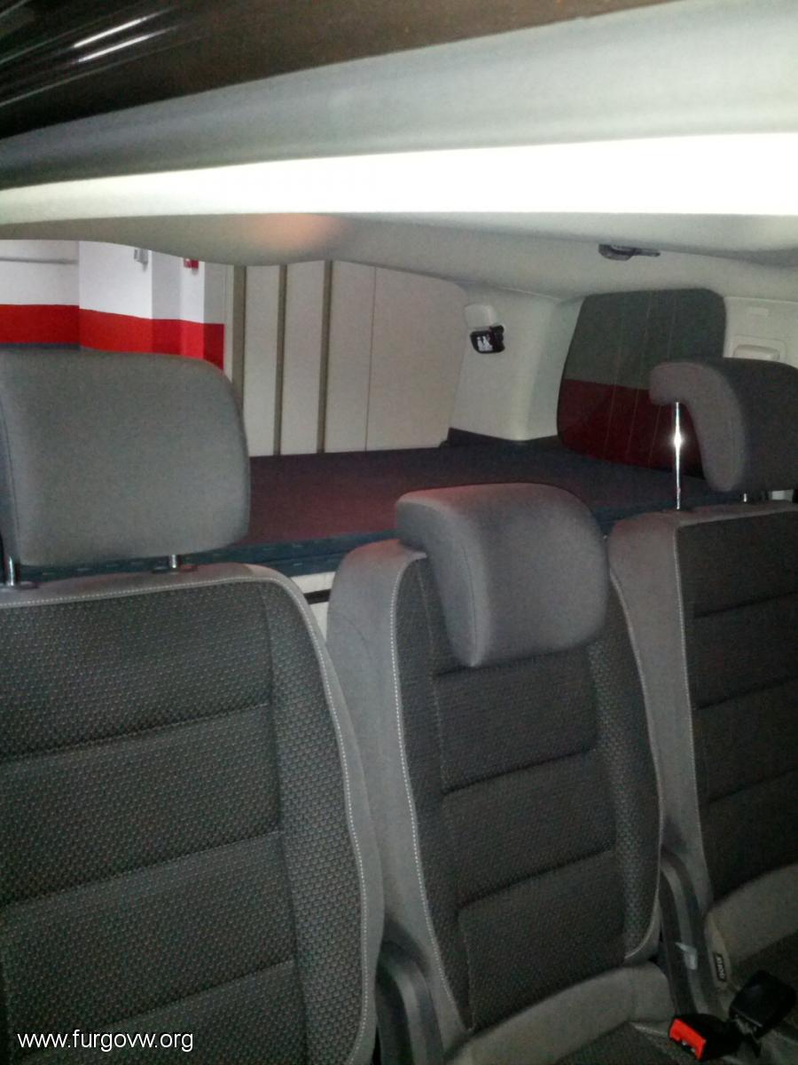

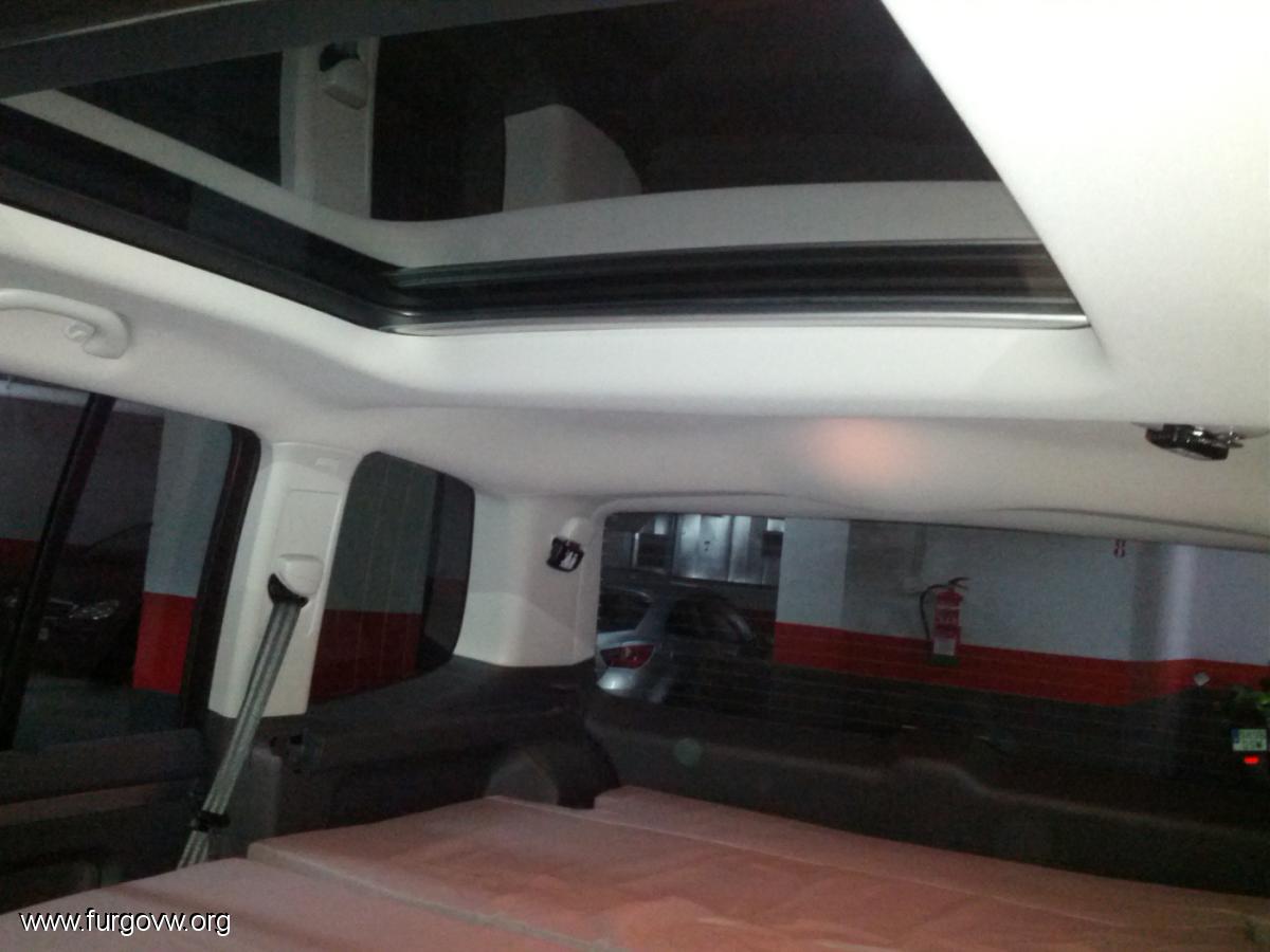

Por ultimo os enseño lo que más me gustó de esta composición, el techo solar para poder ver las estrellas y de paso abrirlo un poco para respirar mejoor...   ;D
