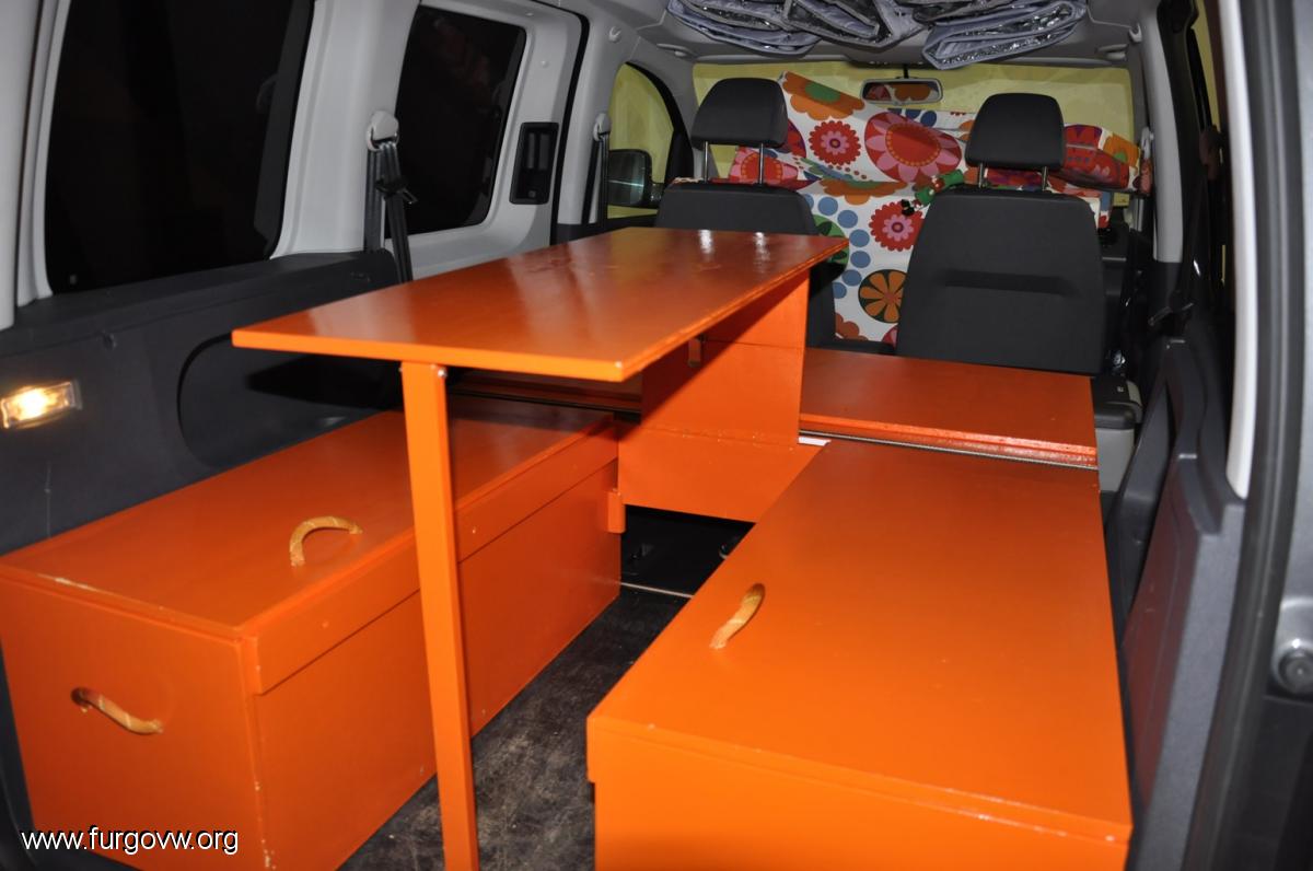

Por fin pude aprovechar unos días de fiesta para probar la camperización y como ha ido a las mil maravillas os muestro como nos ha quedado.
Plegada la parte delantera:

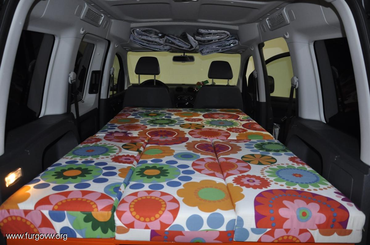

Desplegada para hacerlo cama, es necesario echar los asientos para adelante y reclinarlos un poco:

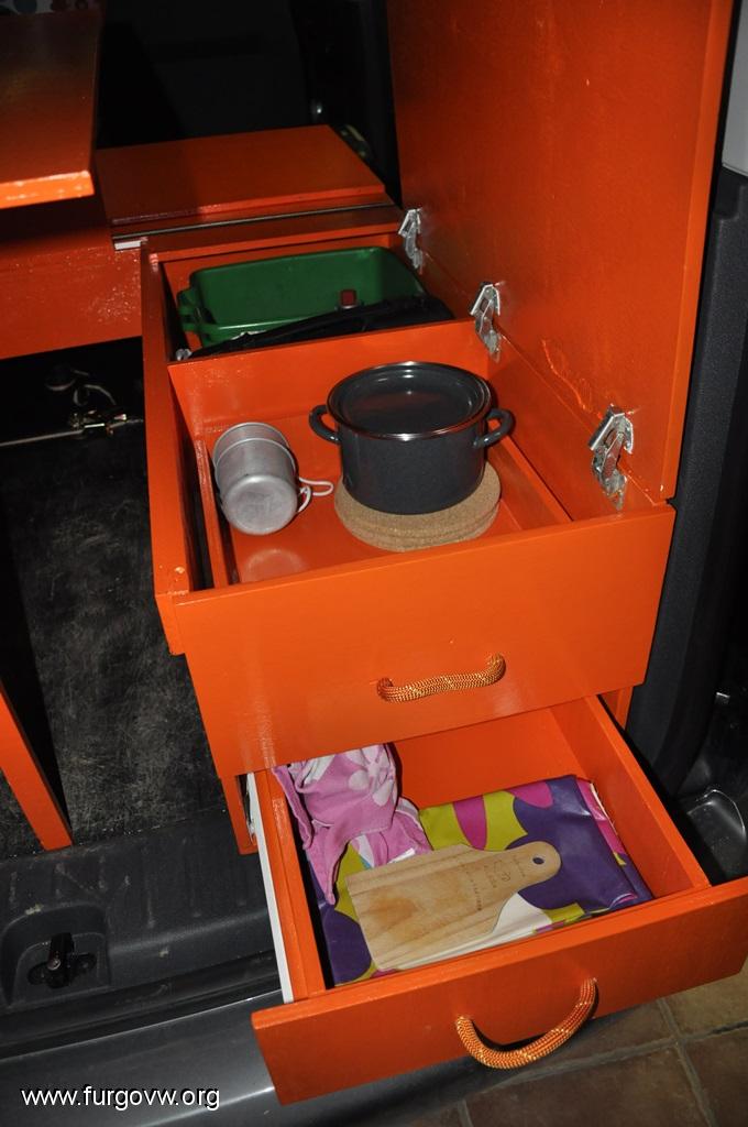

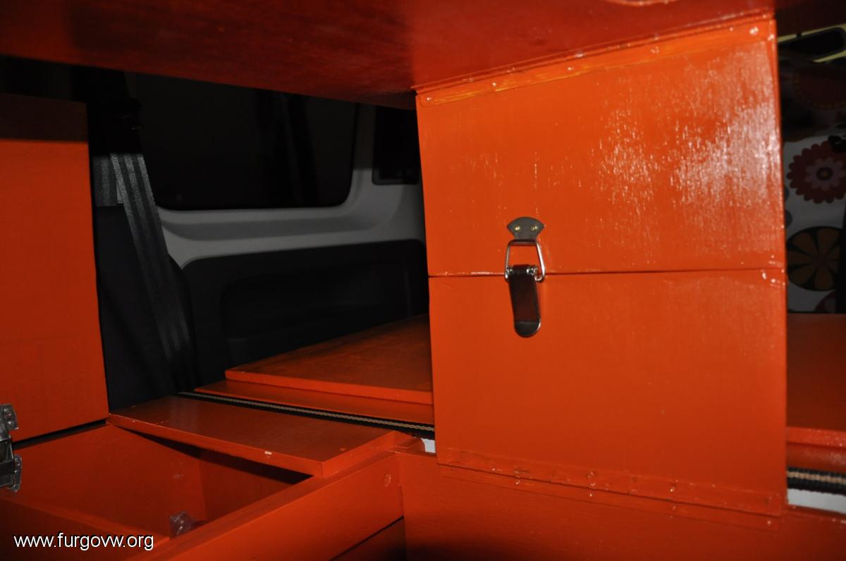

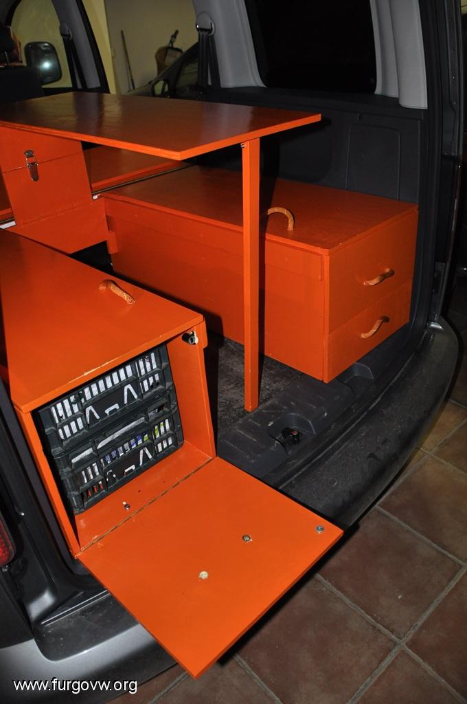

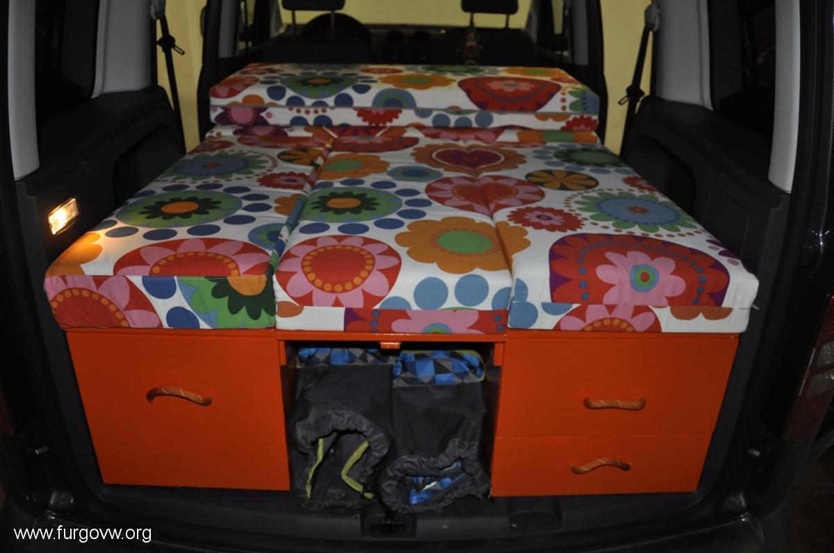

La estructura de dos cajones traseros con una mesa en medio es la típica que he visto en el foro para mini-camper. A un lado le hemos dejado 40 cm de ancho (con dos cajones) y al otro 35 cm con puerta.
En cuanto a los colchones, les hemos mandado hacer a un tapicero local, muy buen servicio (le llevamos la tela para darle un poco de alegría). Hemos puesto una espuma HR35 (si no me equivoco) de 10cm de espesor que tiene un poco de viscoelástico dentro junto con la espuma y la comodidad es perfecta. Hemos dormido muy bien toda la semana.

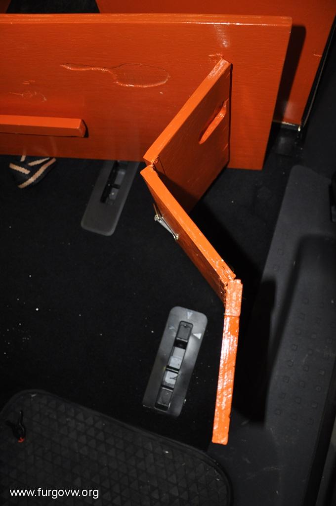

La única novedad es que la mesa en vez de tener una pata en medio (que me parecía un estorbo), hemos hecho una "especie de pata" lateral con bisagras de piano y al otro lado una pata de madera. El problema que le podéis sacar es que esos tres puntos de apoyo no la hace muy robusta y es cierto, pero para comer un par de personas con las cazuelas y bebidas encima aguanta de maravilla. Como se ve en las fotos, para mantener recta la estructura he puesto un par de cierres de tipo cartola que no abultan y hacen bien su papel.

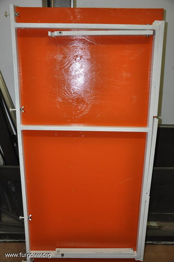

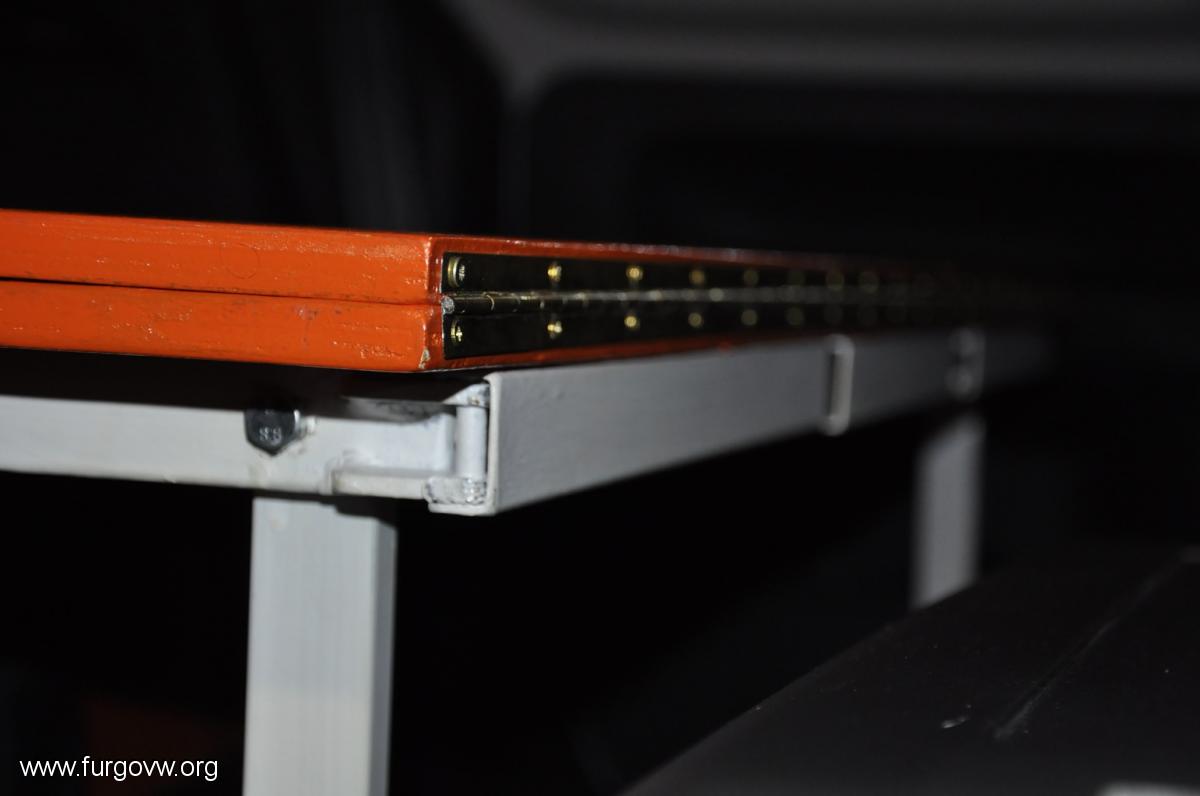

Hemos pensado la camperización para poder llevar los asientos traseros (si vamos para un finde o con más gente) o poder quitarlos y aprovechar ese espacio para maletas, mesa, etc. Es una estructura de dos tableros ensamblados con una visagra de piano a lo largo y todo ello montado sobre una estructura de tubo de acero de 30x15cm que hacen la conexión con los cajones y también la estructura de patas (que agarran en donde enganchan los asientos). Vamos con fotos que sino no se entiende:
La estructura por debajo, se aprecian las patas plegadas:

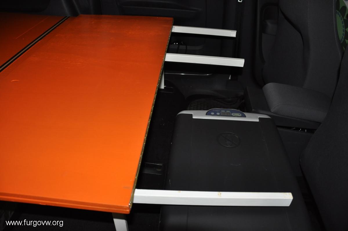

La estructura montada donde se aprecia las barras que salen hacia los asientos delanteros y que servirán de base al tablero que se despliega y permite hacer los 2m de cama.
Las barras desplegadas:

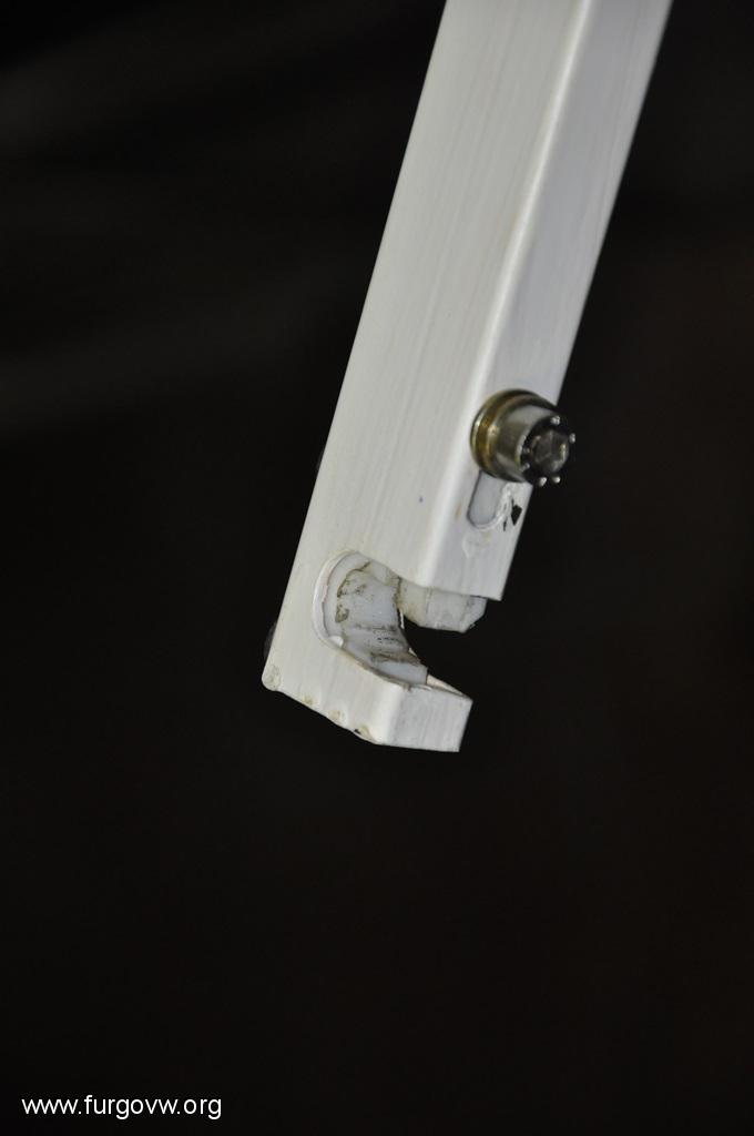

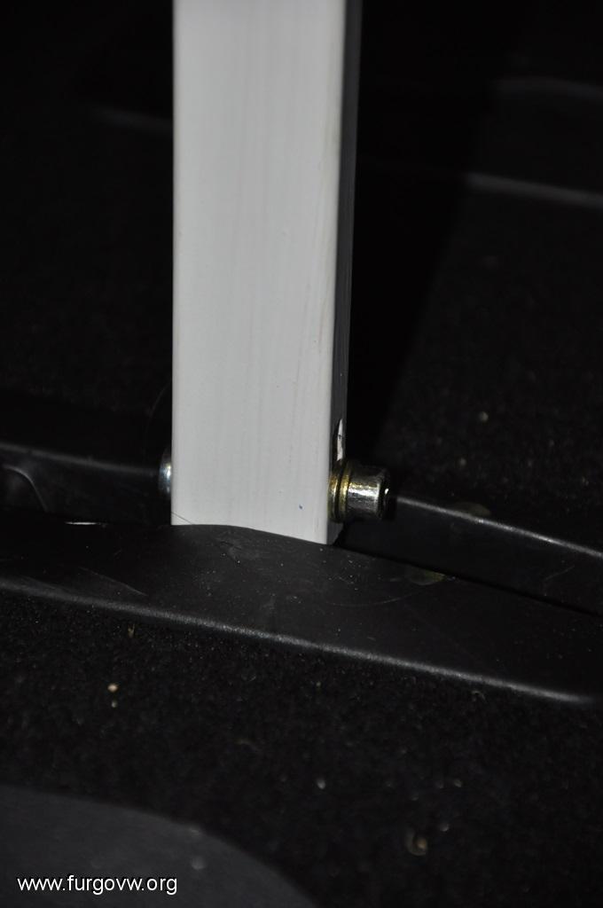

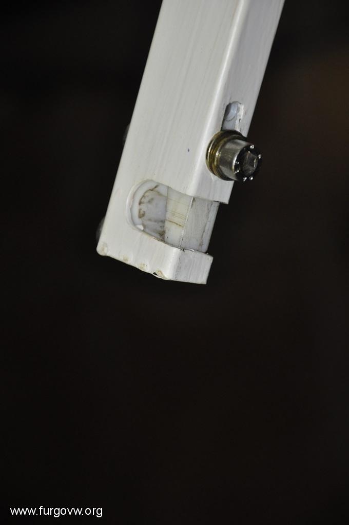

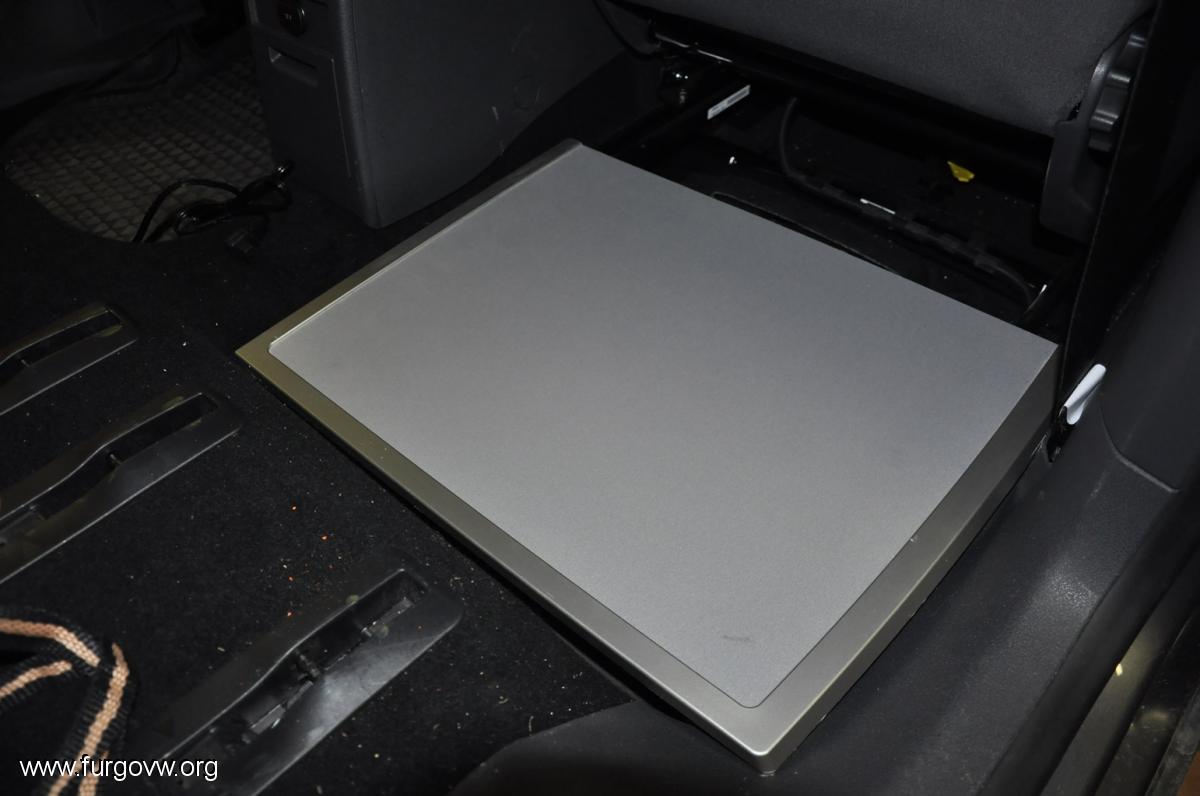

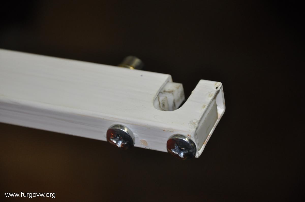

El enganche de las patas a donde van los asientos lo hemos hecho rasgando un agujero en el perfil de acero y metiendo dentro una pieza de teflón (para no dañarlo). Y un pequeño trozo de teflón hace también el tope para que no se escape.

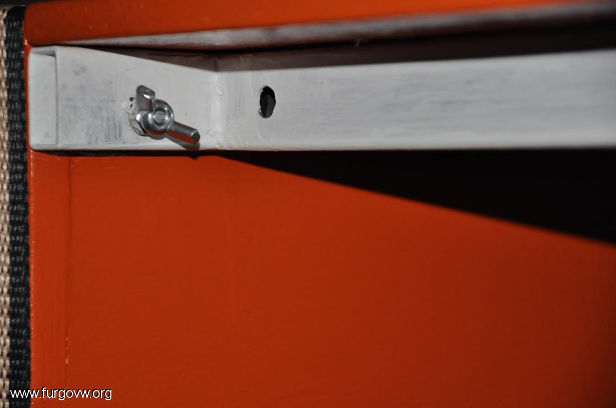

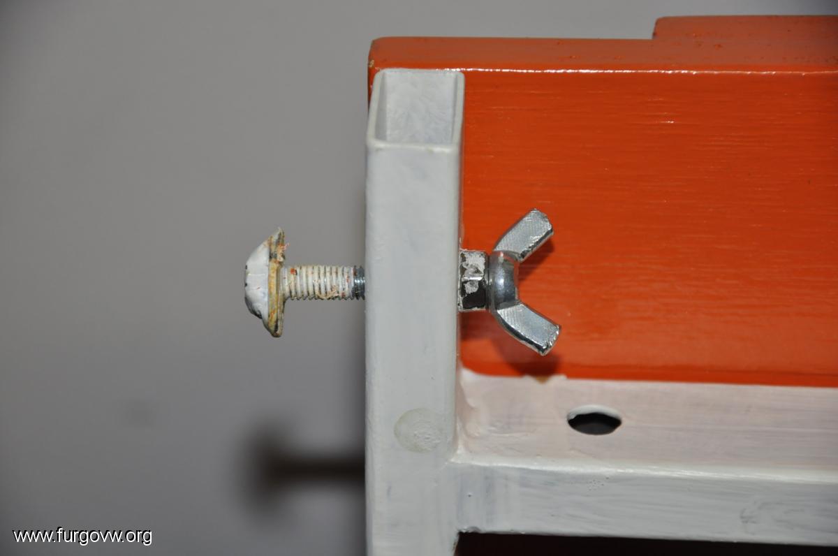

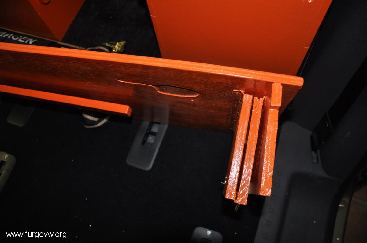

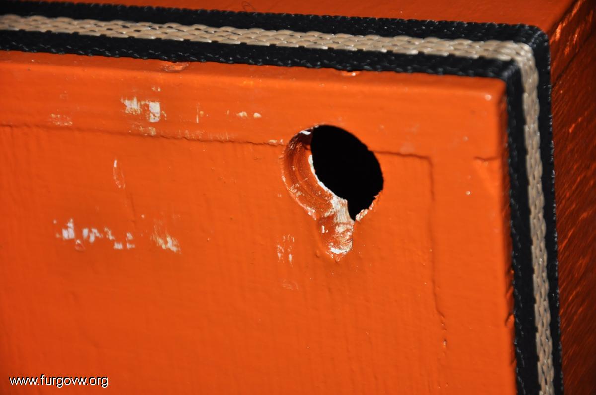

El detalle del enganche entre la estructura de la cama y los cajones. Un agujero grande y luego rasgado hacia abajo para que se quede en su sitio. Las palomillas permiten ajustar una vez colocado para que no quede nada de holgura.

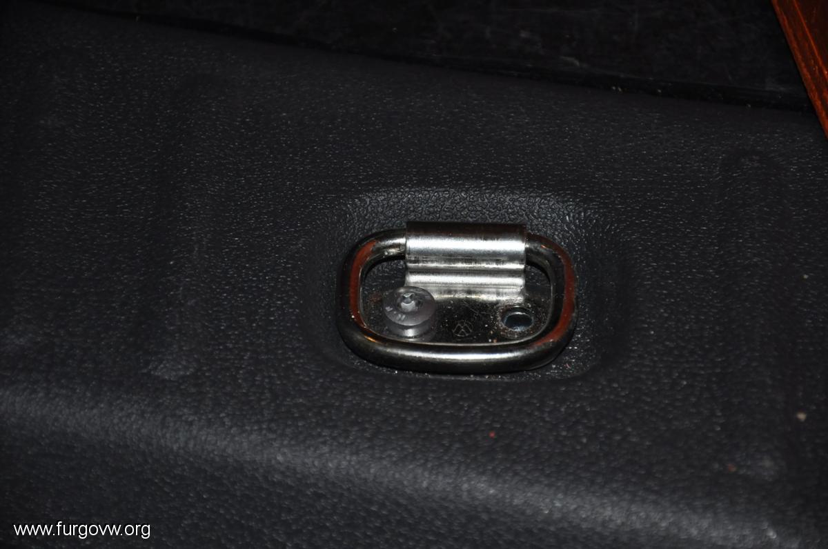

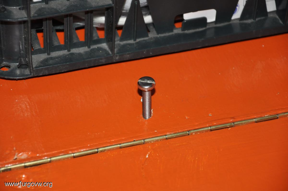

Por último deciros como sujeto los cajones. Como habéis visto, paso una eslinga de carraca sobre los cajones y lo agarro a las sujecciones que lleva el maletero para sujetar la carga (según he leído en el foro es la única manera de llevar esto legal y que no puedan decirte nada los guardias). Y en la parte trasera de los cajones (o delantera según se mire, la más cercana al maletero) he hecho unos agujeros donde paso unos tornillos que agarran sobre uno de los agujeros de las argollas sujeta-carga (a la cual he quitado un tornillo previamente). Mejor con dos fotos:
Una última cosa, el frigo lo coloco sobre una repisa que he montado en la parte trasera para que quede bien y no se mueva detrás del asiento del copiloto y no estorbe al montar la cama:
Espero que os guste o sirva a alguno de inspiración. Por ahora no le hemos sacado ninguna pega  .palmas

Menudo curro AlvarA, te ha quedado chulo el montaje aunque el color me parece demasiado gritón... quizá sean las fotos.
Por cierto, qué suerte que la banqueta trasera se pueda quitar, en mi versión no se pueden quitar, como mucho tumbados y plegados.
josemac
AlvarA
Pues el naranja es igual de chillón que como se ve en las fotos, órdenes de la socia. En cuanto a los colchones la verdad le dan mucha vida a la camperización, con un toque hippie como dice Josemac  .sombrero
