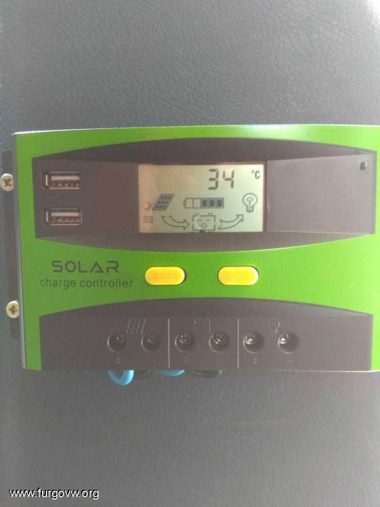

Cita de: REMBRANDT en Julio 19, 2018, 16:06:01 pm
Bueno...pues todo instalado...pero ahora ha surgido un problrma de configuración...
No hay manera de quitar la luna para que cargue placa...y no sé porqué aparece.
He comprobado cables...todos tienen la tensión que tienen que tener...
El libro de instrucciones no es claro al respecto....
Si alguien tuviera un rehulador igual o similar y me pudiera ayudar..
Mil gracias!!!!!
Enviado desde mi Redmi Note 4 mediante Tapatalk

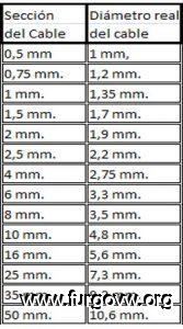

mira, no quiero ser pesao, ni ir de listo ni nada....
pero mira
un usb mide 1 cm mas o menoss  si tienes un cable de 4 mas el recubrimiento..  seran 5 o 6 mlm entonces, un cable de 4, deberia ser casi como la mitad de un usb,
en esa foto se ve claramente, que no tienes cable de 4....
la bateria no se si estara bien o mal... pero los cables cambialos....

No hay que confundir la sección del cable (m.m2), con el diámetro del cable (m.m.)
Cuando se habla de medidas de cables, por norma general, se tiene en cuenta su sección y no su diámetro.
Saludos  ;)
Kiyo74
Yo he puesto el de 25 para unir las baterías. Os imagináis que fueran de 25 milímetros de gordos? Quien maneja eso?  .meparto .meparto .meparto
