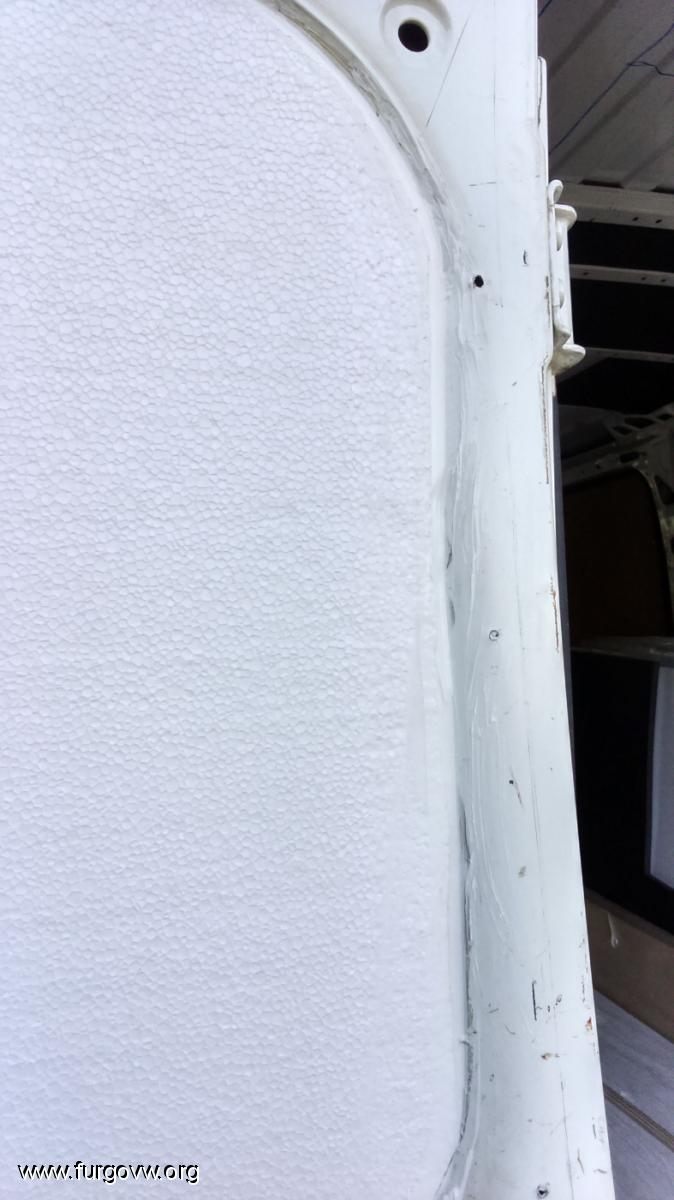

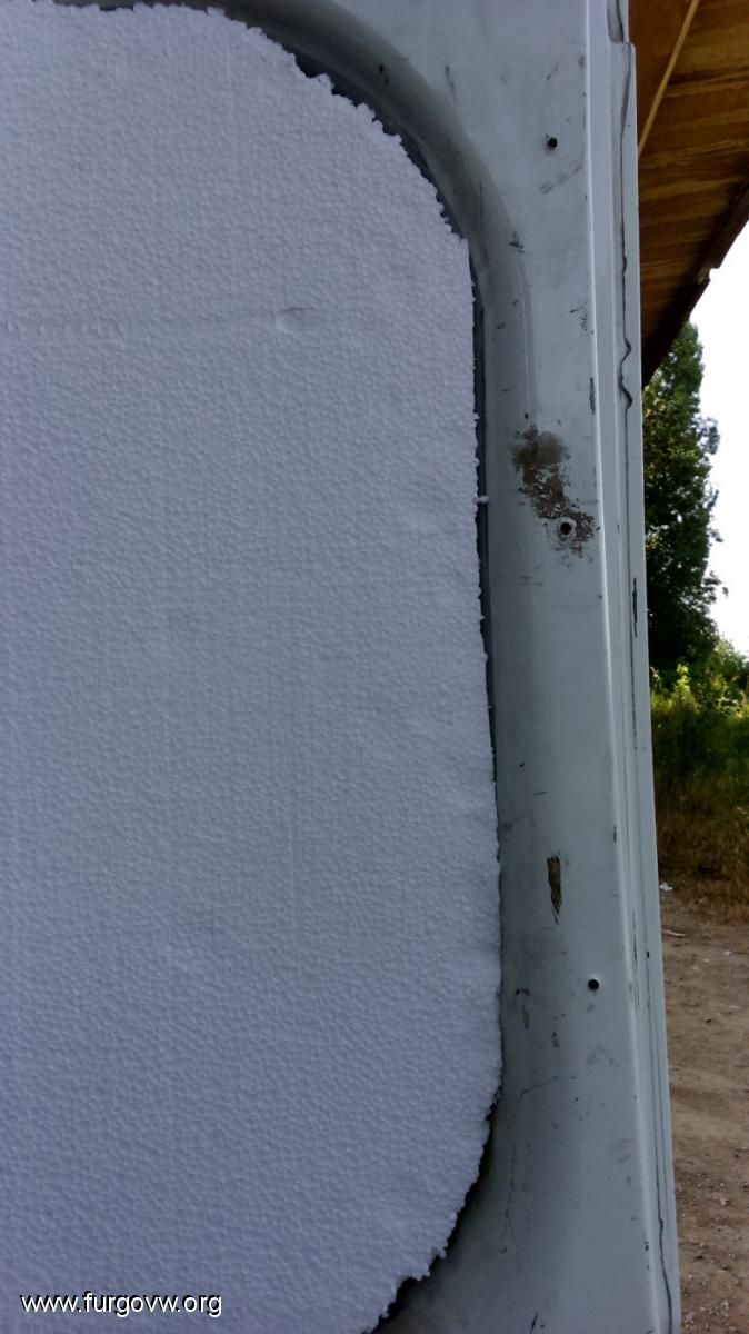

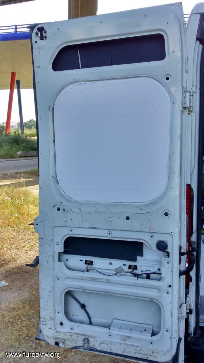

Como comentaba, estos días estoy liado con el aislamiento. He pospuesto rematar la instalación eléctrica porque me estresa un poco y me impide avanzar. Así, según voy panelando, iré remantando la instalación eléctrica. Espero.
Yo me he decantado por el Xtreme Isolator que vende Reimo. Lo he cogido de 20mm y autoadhesivo. No sé como será el otro, pero el autoadhesivo es muy cómodo y sencillo de colocar. Si podéis, no lo dudéis: autoadhesivo.

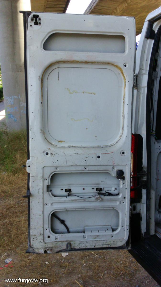

Hoy estuve liado con las puertas. Estaban paneladas así que tuve que retirar el panel, LIMPIAR y aislar.
Aspecto del panelado que traía, supongo que para ocultar la porquería que había detrás... Por cierto, no quiero los paneles. Son de DM de 2/3mm y no están demasiado mal, pero no van con mi decoración  .rompe
Si alguien las quiere, que me lo diga. Suyos son. Es una L2 (Ducato&family). Yo, por juventud, no lo puedo publicar en el zoco.
Lo que me encuentro es que están guarras, guarras las puertas. Como me esperaba, la verdad.
Así que, rollo de papel y ZAS!
Primero meto el Xtreme autoadhesivo y luego le pongo porespan de 20mm encima. Sólo será en las paredes, porque el techo me queda perfectamente a nivel con los 20mm del Xtrem. En las partes de abajo de la puerta el porespan lo pegaré al panelado para dejar los cables un poco más libres.
El porespan me queda hecho un giñapo...
... así que decido dejarlo más fino rejunteando con silicona.
Así queda mucho mejor. Si no fuese por un pequeño detalle... NO SE VA A VER!!!. Estaré tonto! .loco2 Nada, de todo se aprende en esta vida...
Seguiremos informando.
Un saludo, hoy desde Oviedo,
