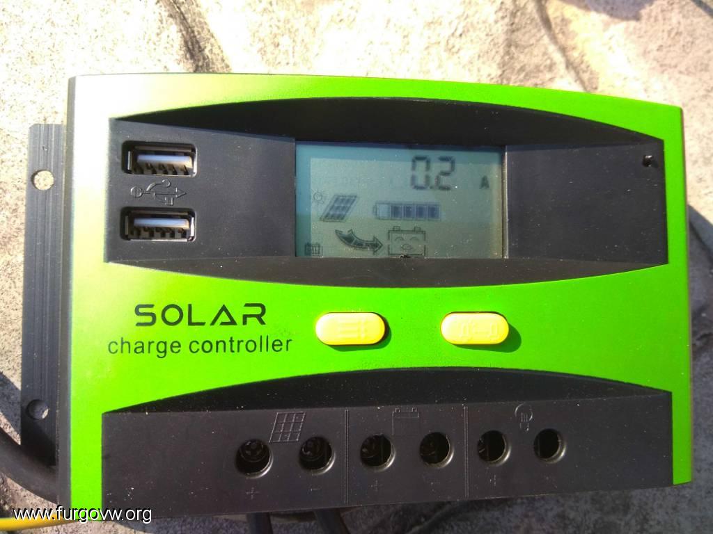

Bueno. .pues ya esroy metido en el lio....
Perdón por si me repito en la pregunta pero son miles de páginas para leer...y he leido...pero no todas...
Este es mi regulador de 30A...
No sé si estos parámetros son normales...
También he de decir que está configurada en Gel y no sé si la batería lo es porque he buscado por internet y no salen las especificaciones de eso...
He leido cosas como que la placa da X V. ....y sus especificaciones son de 19'8 V...pero no veo ese parámetro.
Sí que veo que aparece flotación 13'8 y absorción 14'2....que supongo son parámetros...no datos.
Enviado desde mi Redmi Note 4 mediante Tapatalk

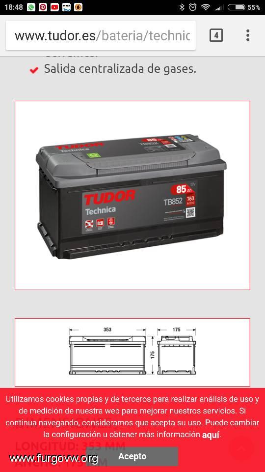

Pues parece una batería de calcio (tecnología ca ca) para el arranque del motor. Por lo poco que se de ellas, tienen pocos ciclos de carga/descarga y no estan aconsejadas para usar en el habitáculo.
Supongo que tendrás un parámetro para cambiar el tipo de batería. Cuando lo cambies verás que los voltajes de flotación y absorción cambian, para eso se cambia el tipo de batería. Yo para este tipo pondría "acido" para que tenga los mismo parámetros que una de motor de ácido convencional.
¿Cuál es tu duda exactamente?

Correcto...es de arranque...pero es la que venía...tendré en cuenta cuando la cambie eso...Miré en compra CC de Luluka, pero no me cabía debajo asiento...
Mi duda también es respecto a cuál poner...SLD o FLD ya que ahora sé que no es gel..
El regulador tiene otro parámetro de baterías que es USR ...y no aparece ningún símbolo en pantalla...
En la pantalla de Ah que vienen de la placa, qué debería aparecer?? Porque sale 0
En la de consumo lo entiendo porque no tengo nada enchufado
Y muchas gracias...estoy muy pez
pabgarde
SLD sealed (agm). FLD flooded (acido). USR user y sera para poner tu manualmente los parámetros de usuario. ¿No tienes el manual del regulador o que?
Los 0Ah pueden ser o los Ah generados por el panel o los consumidos por la salida de load.
Mírate las instrucciones!!

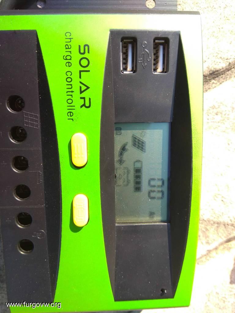

Bueno...pues todo instalado...pero ahora ha surgido un problrma de configuración...
No hay manera de quitar la luna para que cargue placa...y no sé porqué aparece.
He comprobado cables...todos tienen la tensión que tienen que tener...
El libro de instrucciones no es claro al respecto....
Si alguien tuviera un rehulador igual o similar y me pudiera ayudar..
Mil gracias!!!!!

Quiero suponer que estas en el exterior, no? En alguno de mis reguladores salía algo así cuando no la daba el sol a la placa.

Sí...al final era un click que faltaba por hacer en uno de los MC4...
Todo funcionando a full

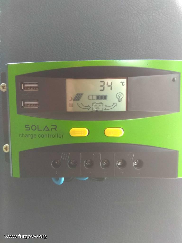

Vuelvo a la.carga.... En principio ya todo bien....pero a pesar de que la placa carga...no me sibe nivel batería...es porque batería está muerta???
Con el multímetro marca que llegan 14V de placa y los 12 de la batería.
Son parámetros correctos y es que la batería ha muerto??
Si hubiera alguien.leyendo,...estoy en Disney y necesito solucionar problema, si es que no fuera de la batería
MUCHAS GRACIAS!!!!
pabgarde
Que significa que marca 14v de placa y 12V de batería... ¿Donde estas midiendo?
14V son muy pocos para tener a la entrada del regulador y por eso no carga.
12V son muy pocos para tener en la salida del regulador y por eso tampoco carga.

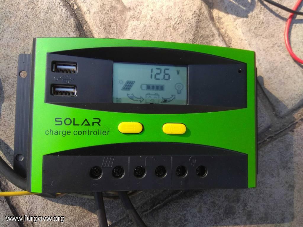

Estoy midiendo en el regulador...Voy a probar directamente de placa
REMBRANDT
Es que arranco furgo...y en vez de marcar 14'5 como hacía ayer..marca sólo 13'8....
