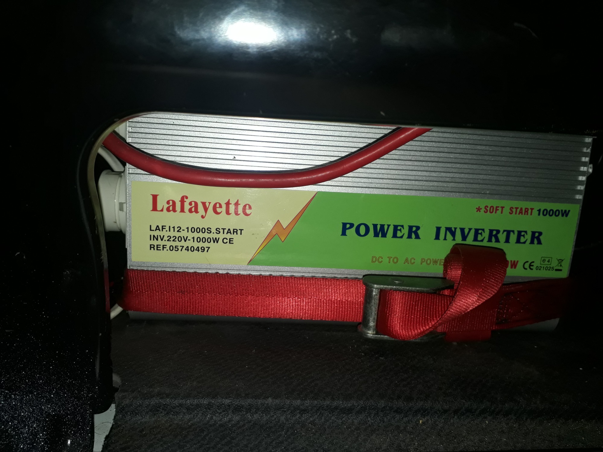

Inversor de 1000W.

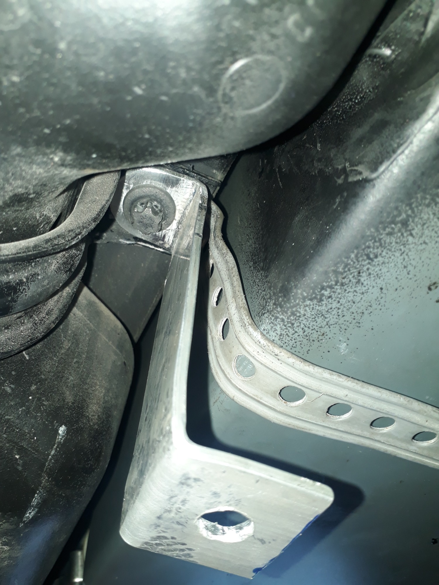

Protecciones de los bajos en duraaluminio de 6mm

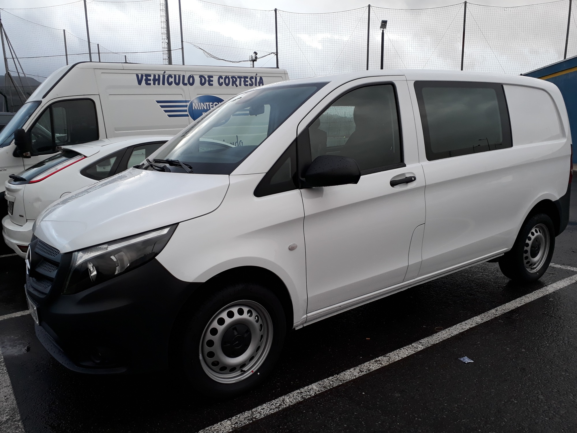

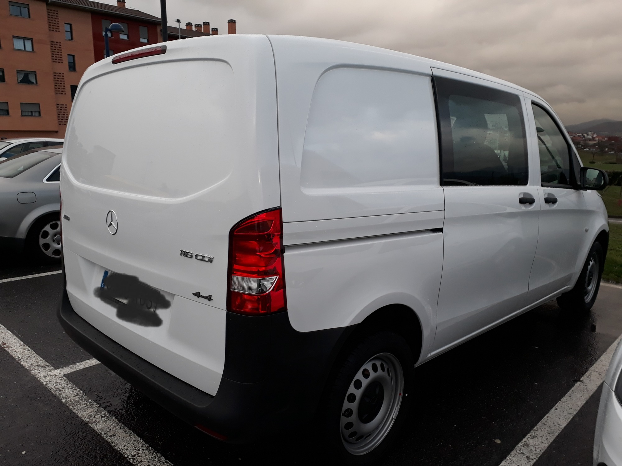

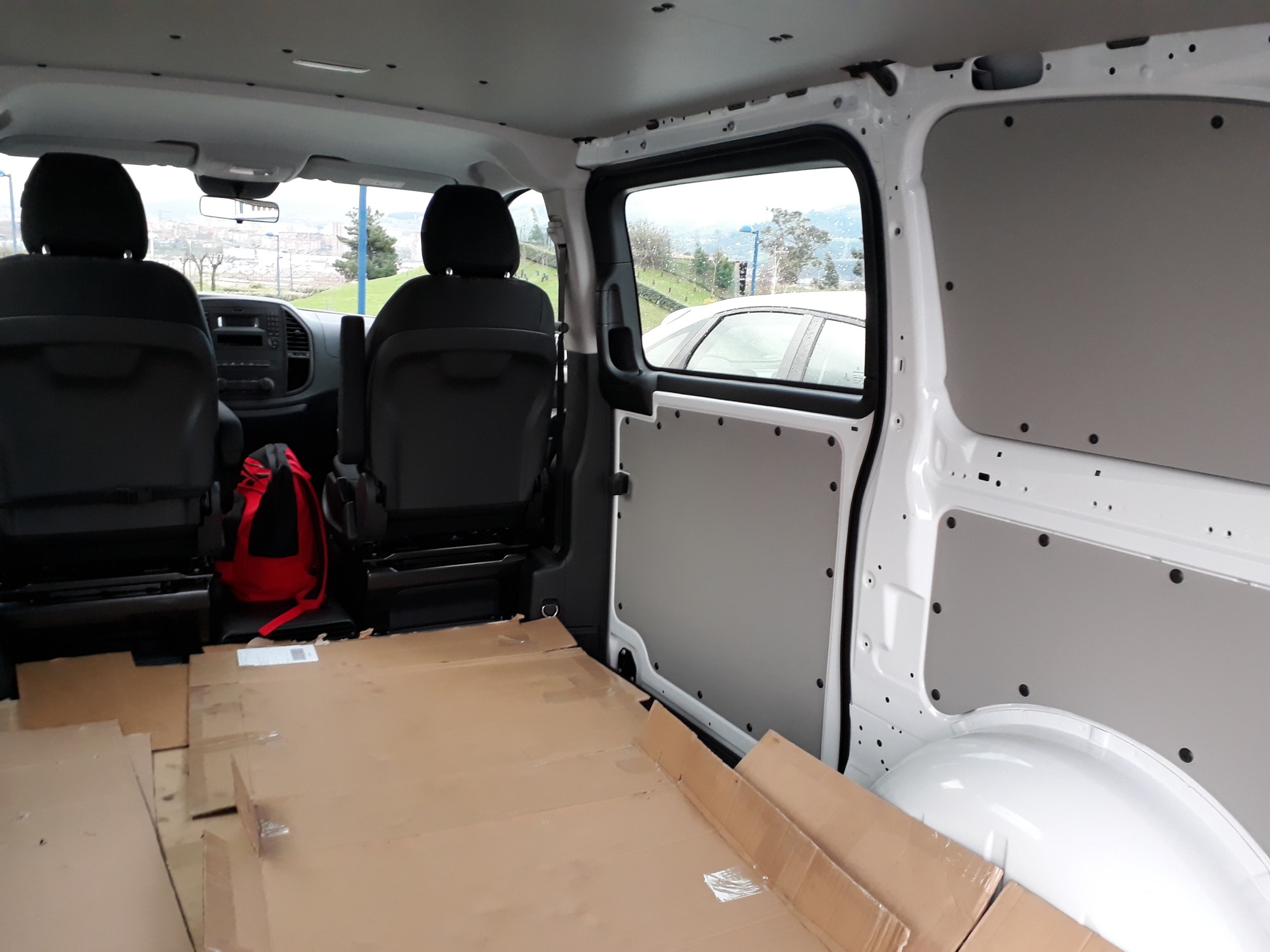

Diciembre 21, 2019, 12:11:44 pm #1 Ultima modificación: Diciembre 21, 2019, 12:15:33 pm por Argibay

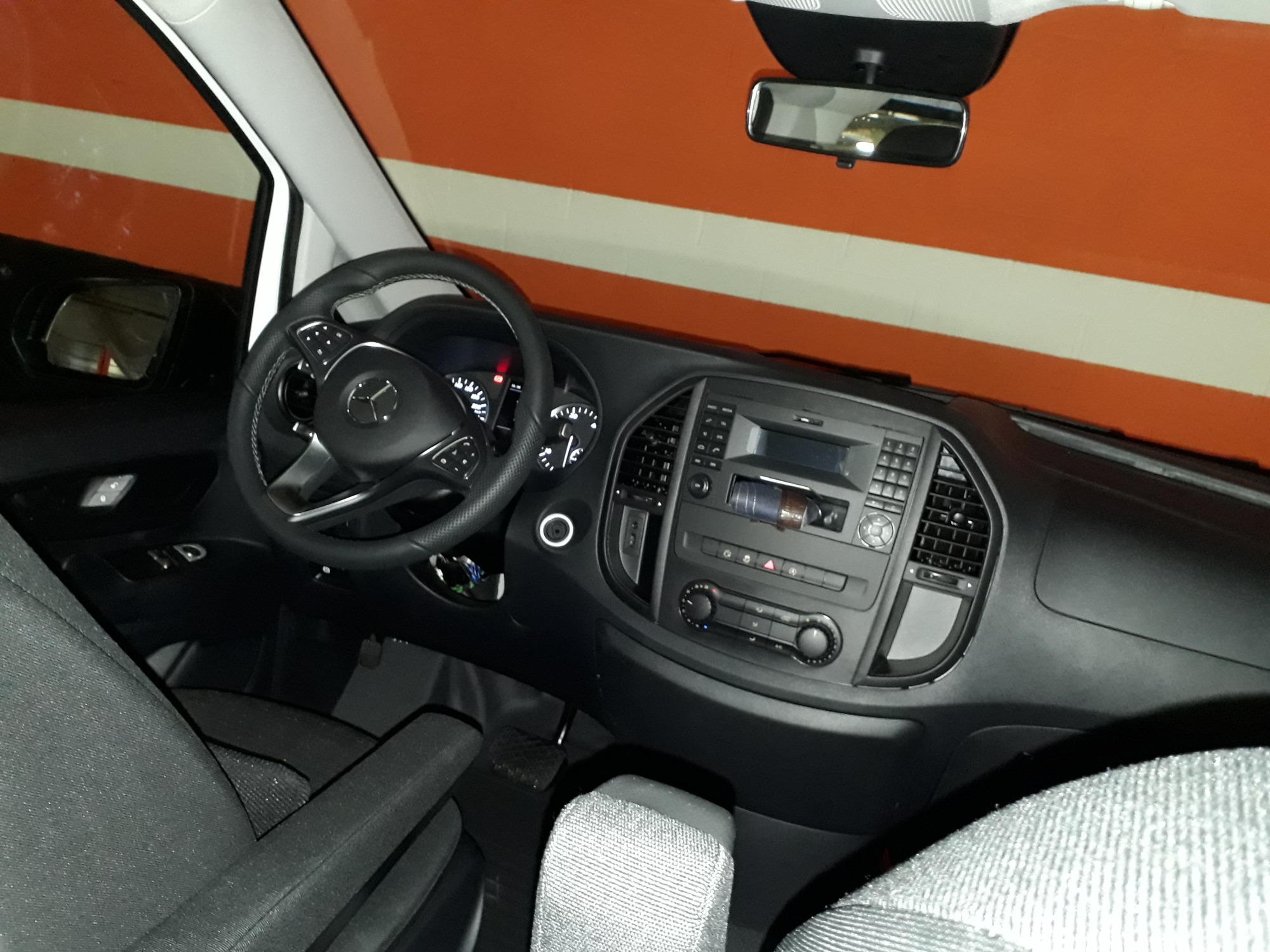

Pues asi es como vino al mundo.

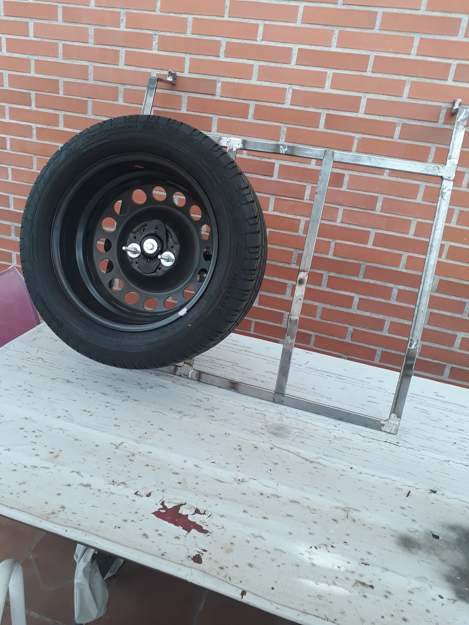

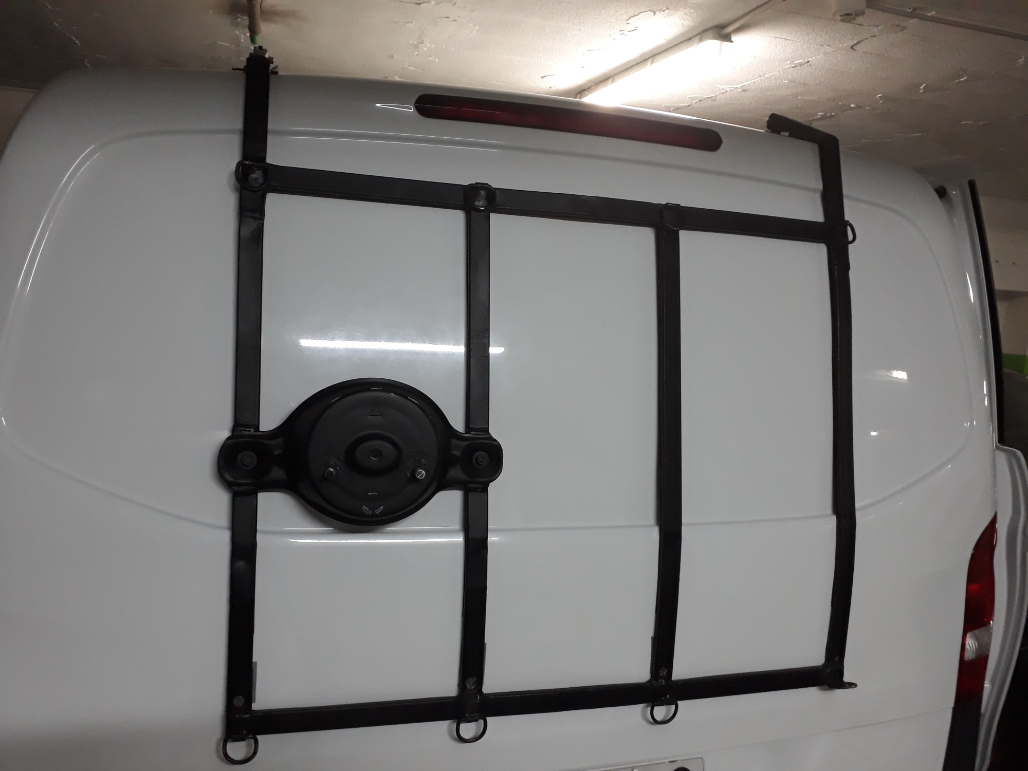

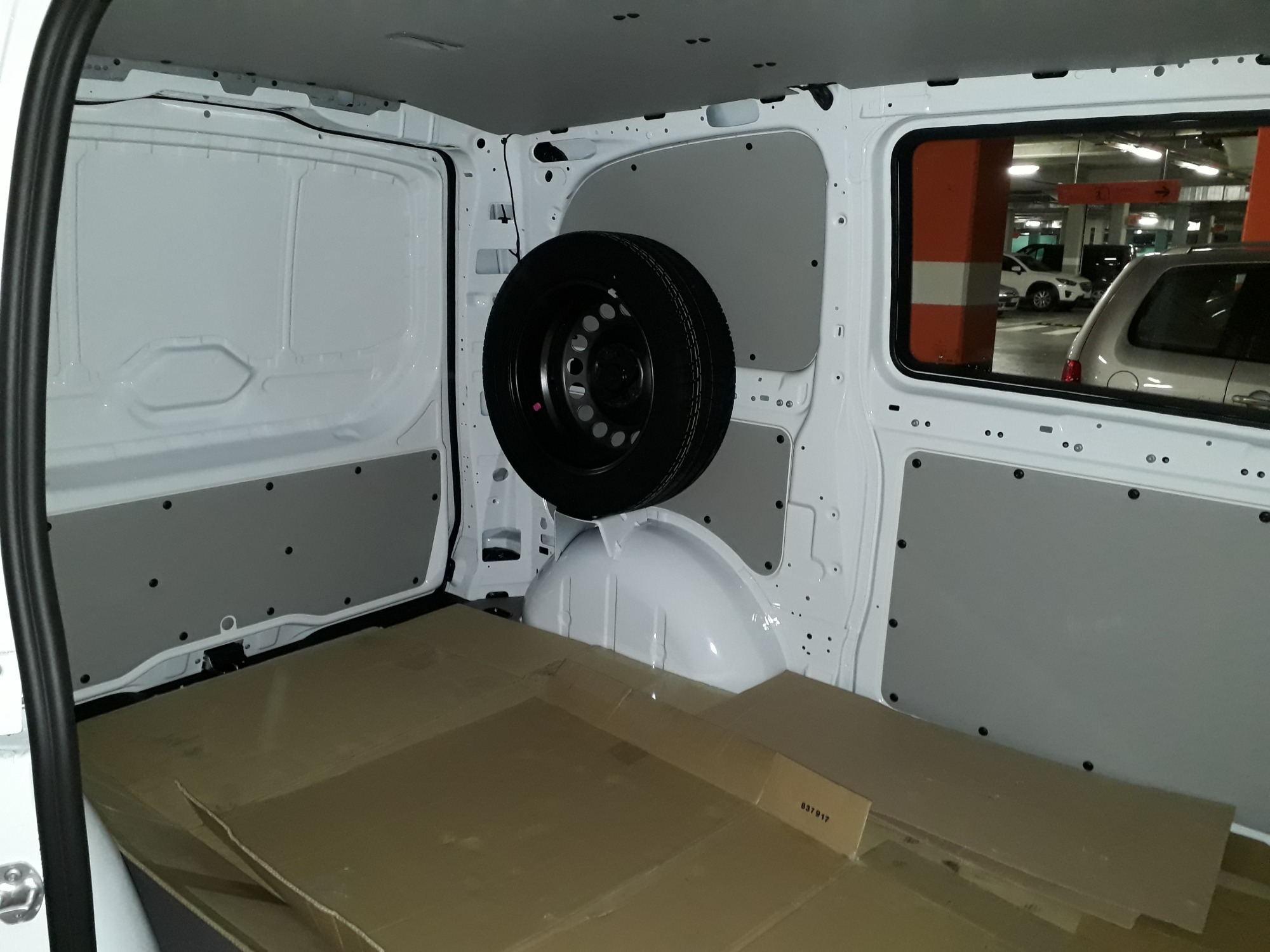

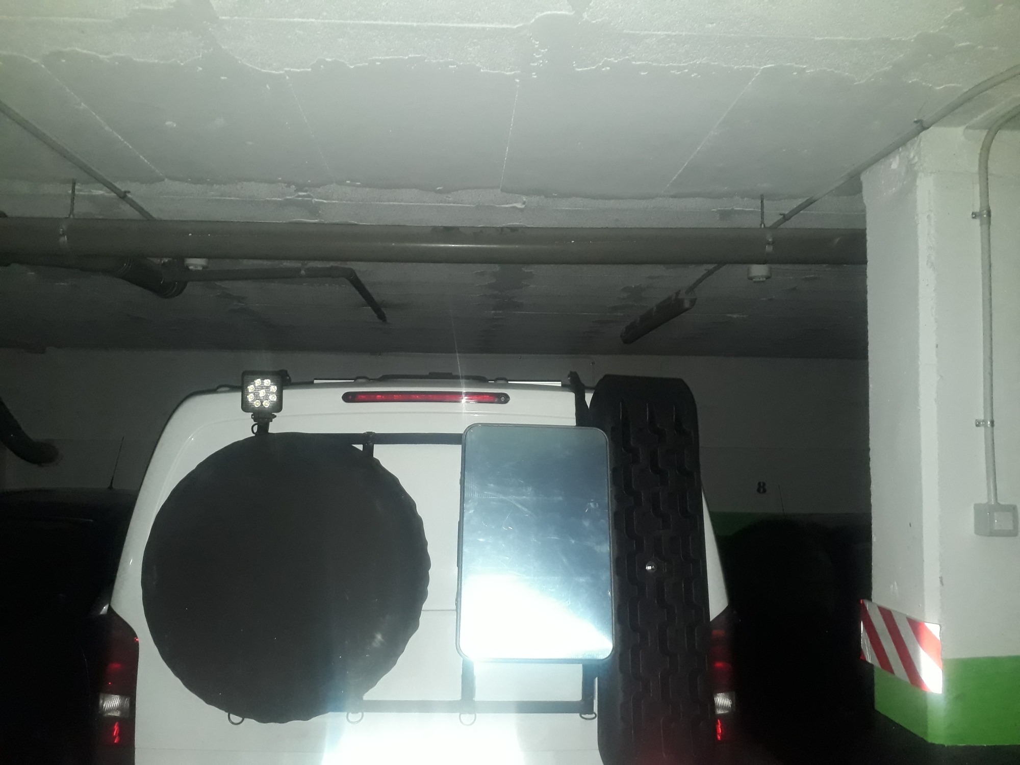

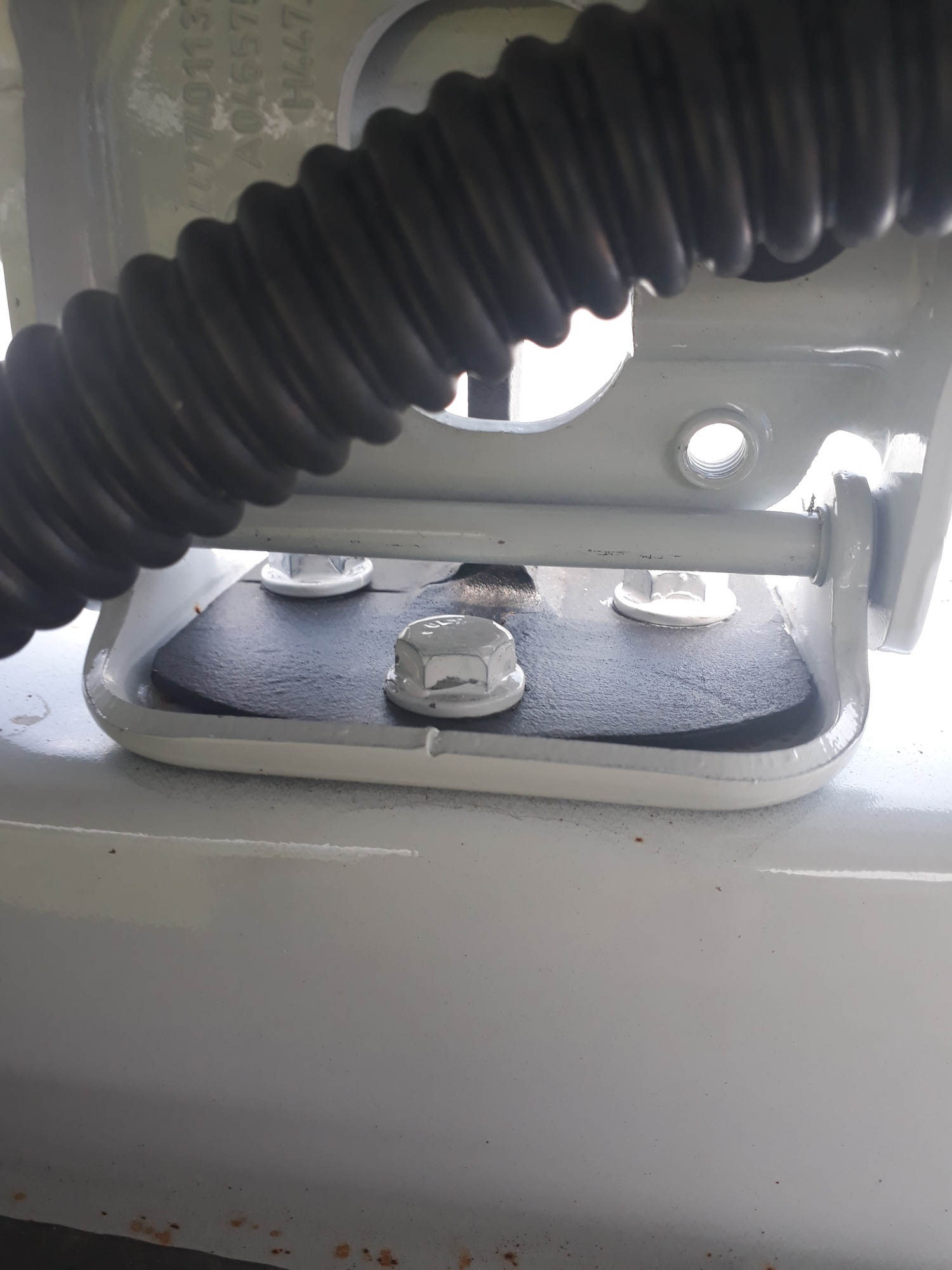

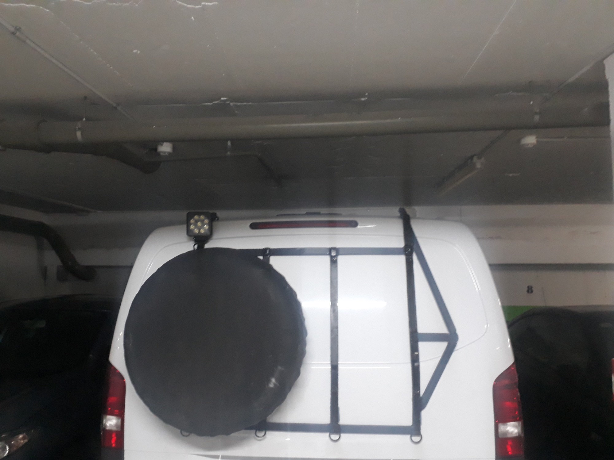

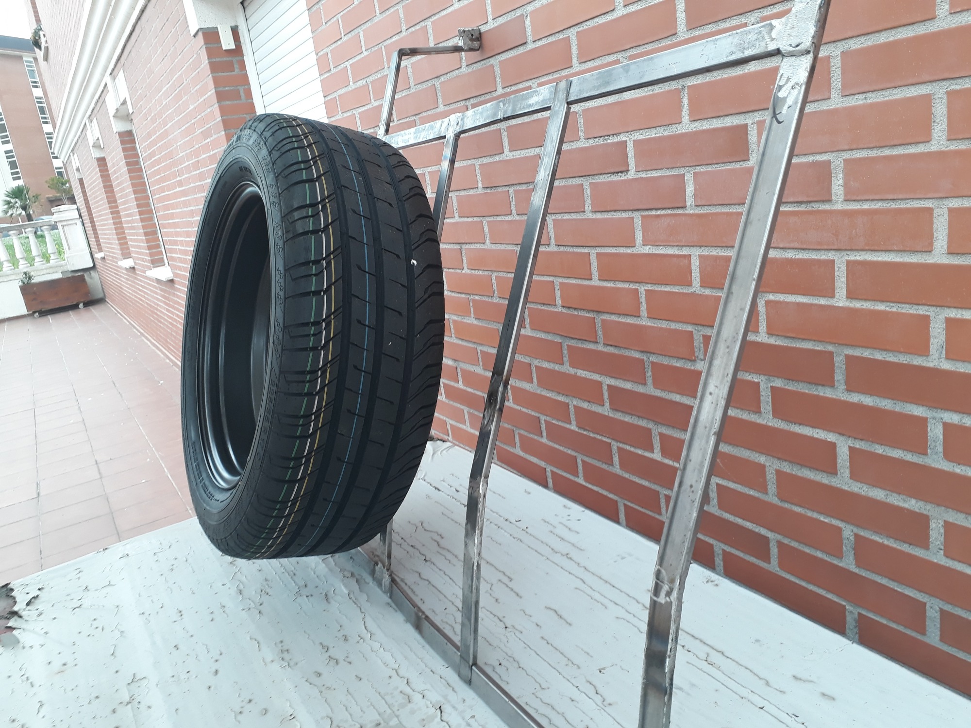

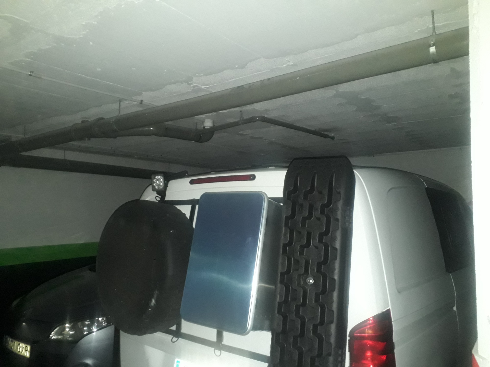

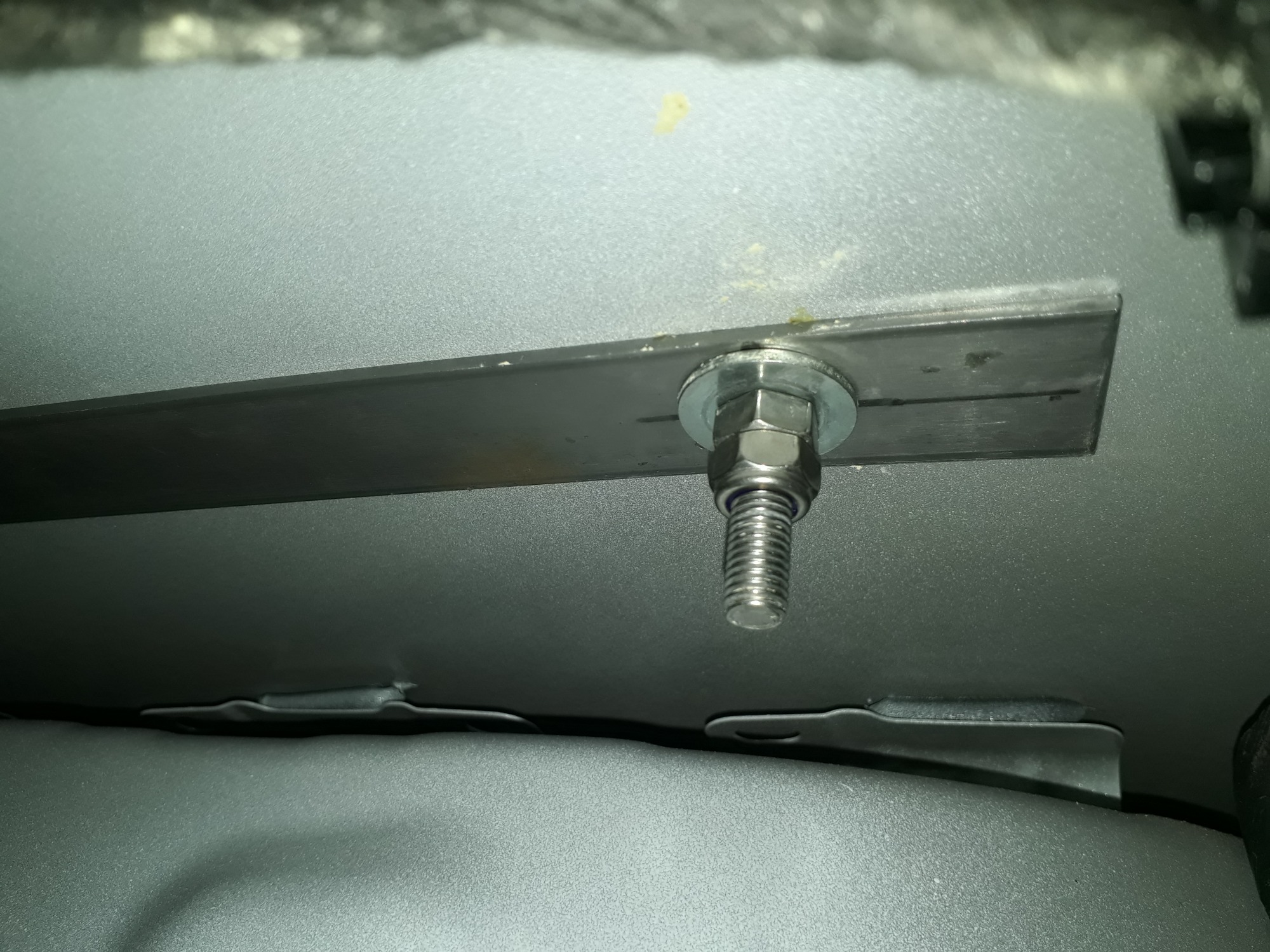

Lo primero que se hizo fue quitar la rueda de repuesto,para estos menesteres del metal cuento con la colaboracion de un chaval que esta aprendiendo eso de cortar y soldar metal. ;D
En un primer momento y fruto del ansia que te corroe por dentro el portarruedas quedo asi:
Aqui el aprendiz en el momento de la elaboracion del susodicho portarruedas
Parece que le pone interes y se podria ganar la vida soldando y todo .meparto
Esta instalado en las bisagras del porton,se soltaron las bisagras se puso el portarruedas y se volvieron a colocar,solo poner tornillos mas largos.
Se reforzo por dentro con una pletina,y se cambiaron los amortiguadores.
Estos se volveran a cambiar porque le he añadido un trozo mas,para poner unas planchas de desatasco.

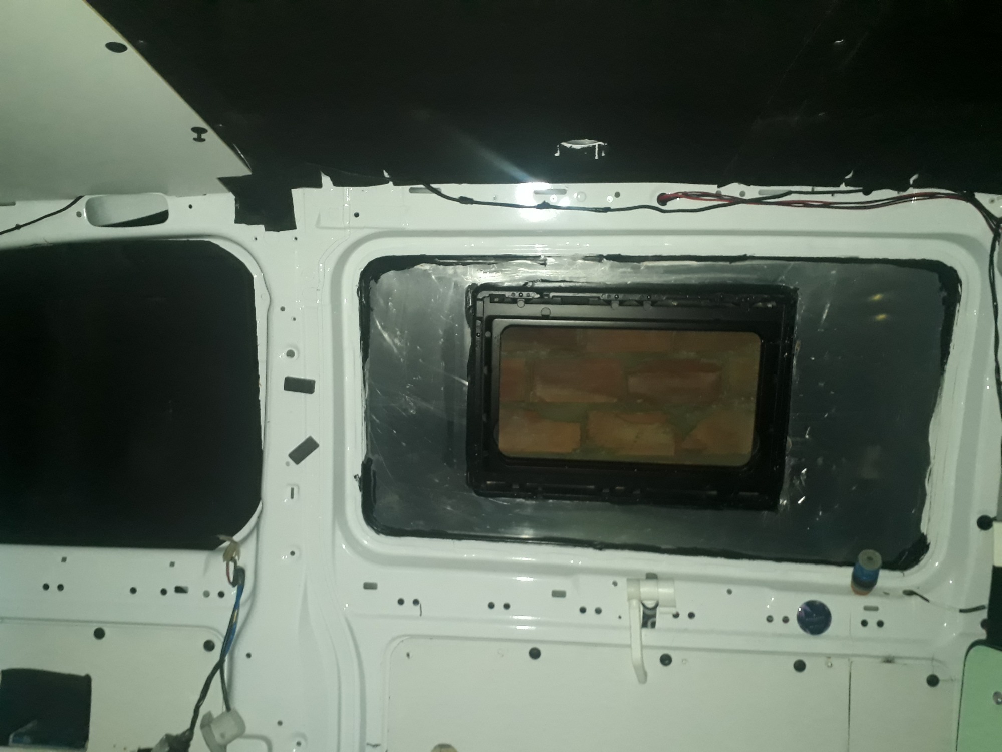

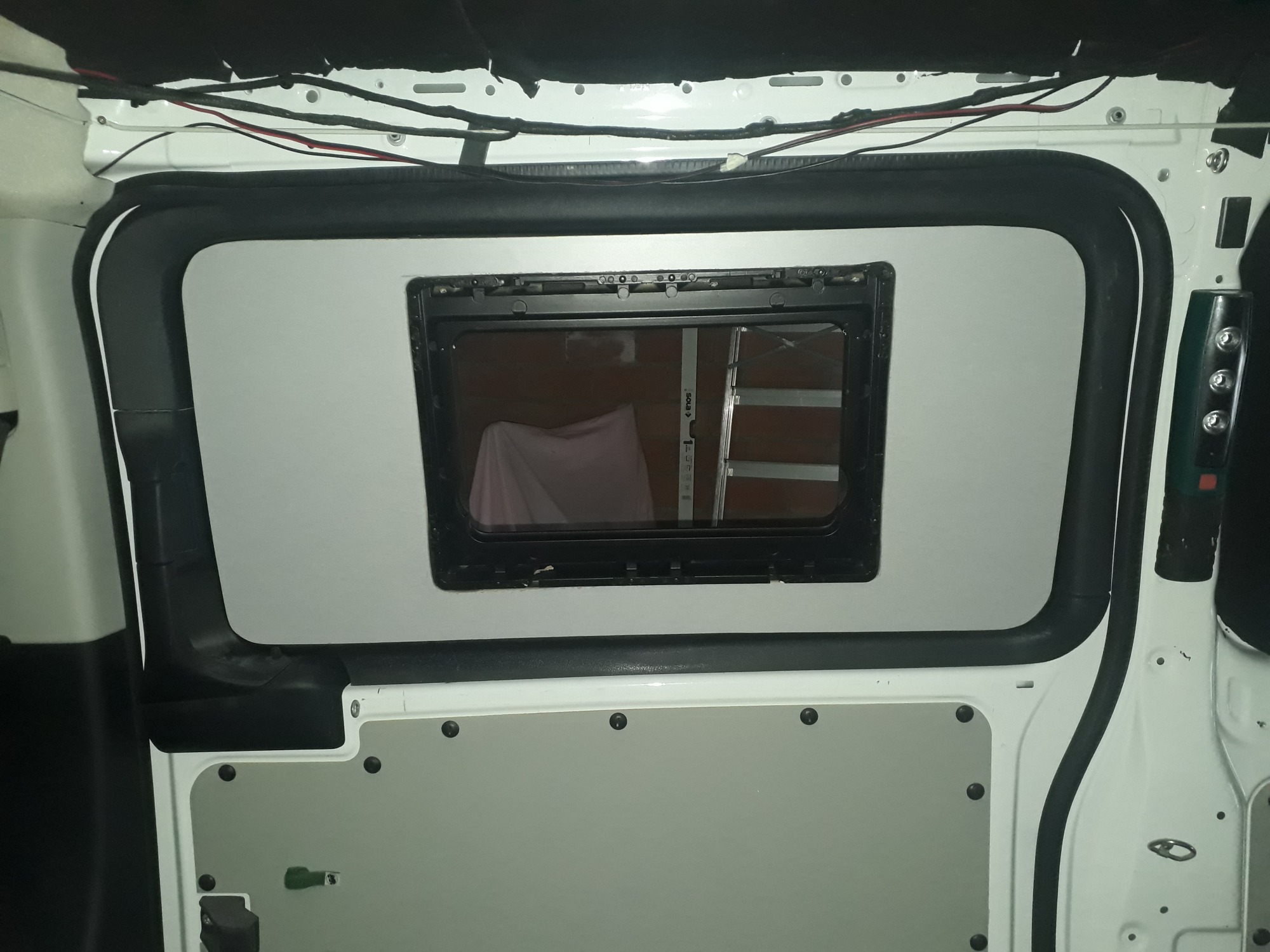

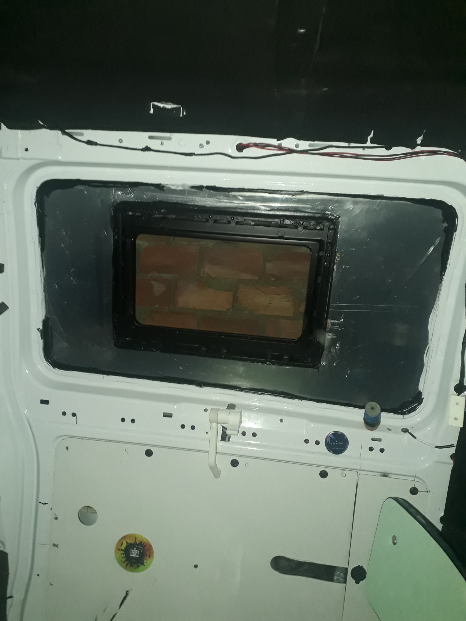

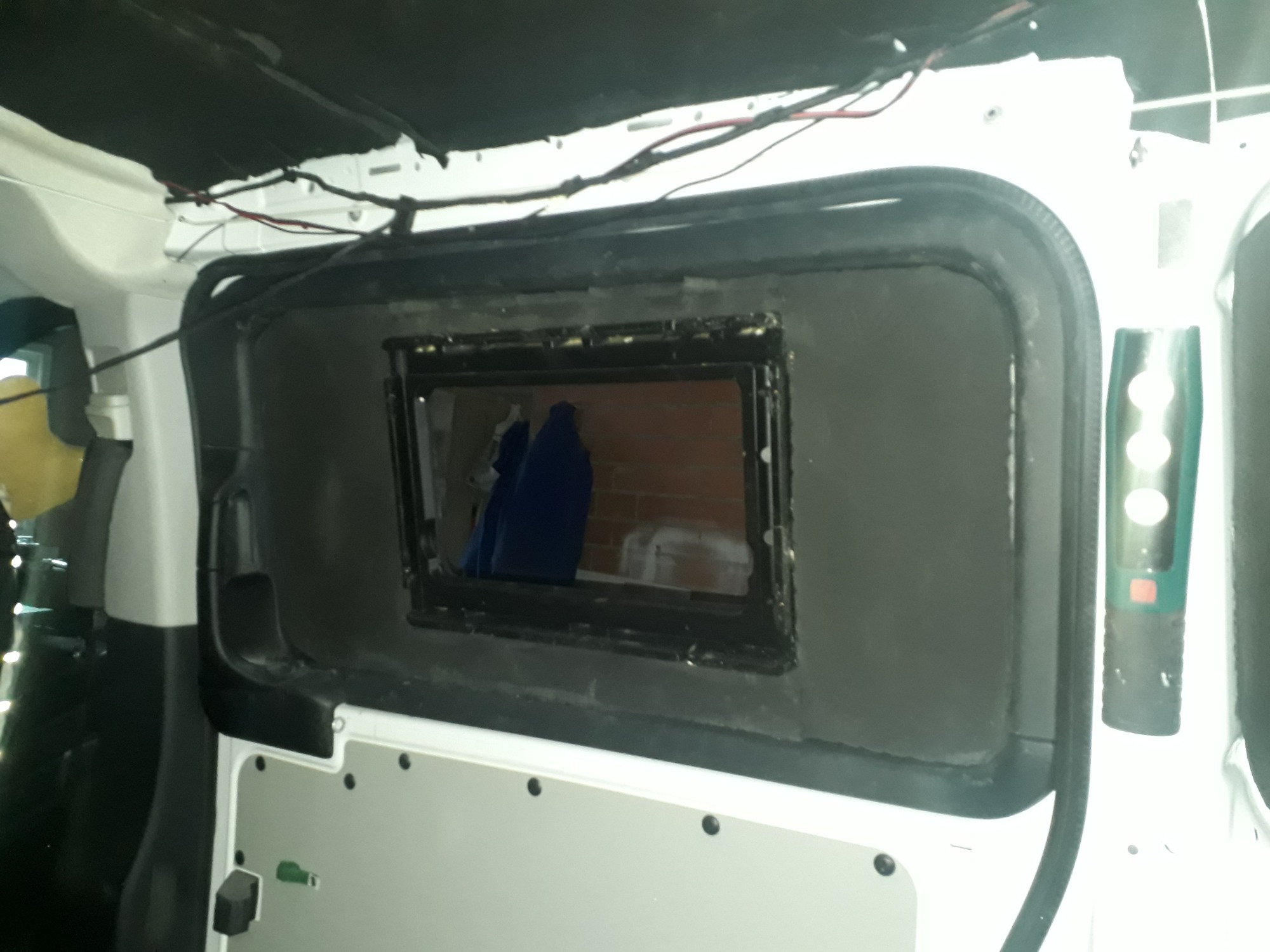

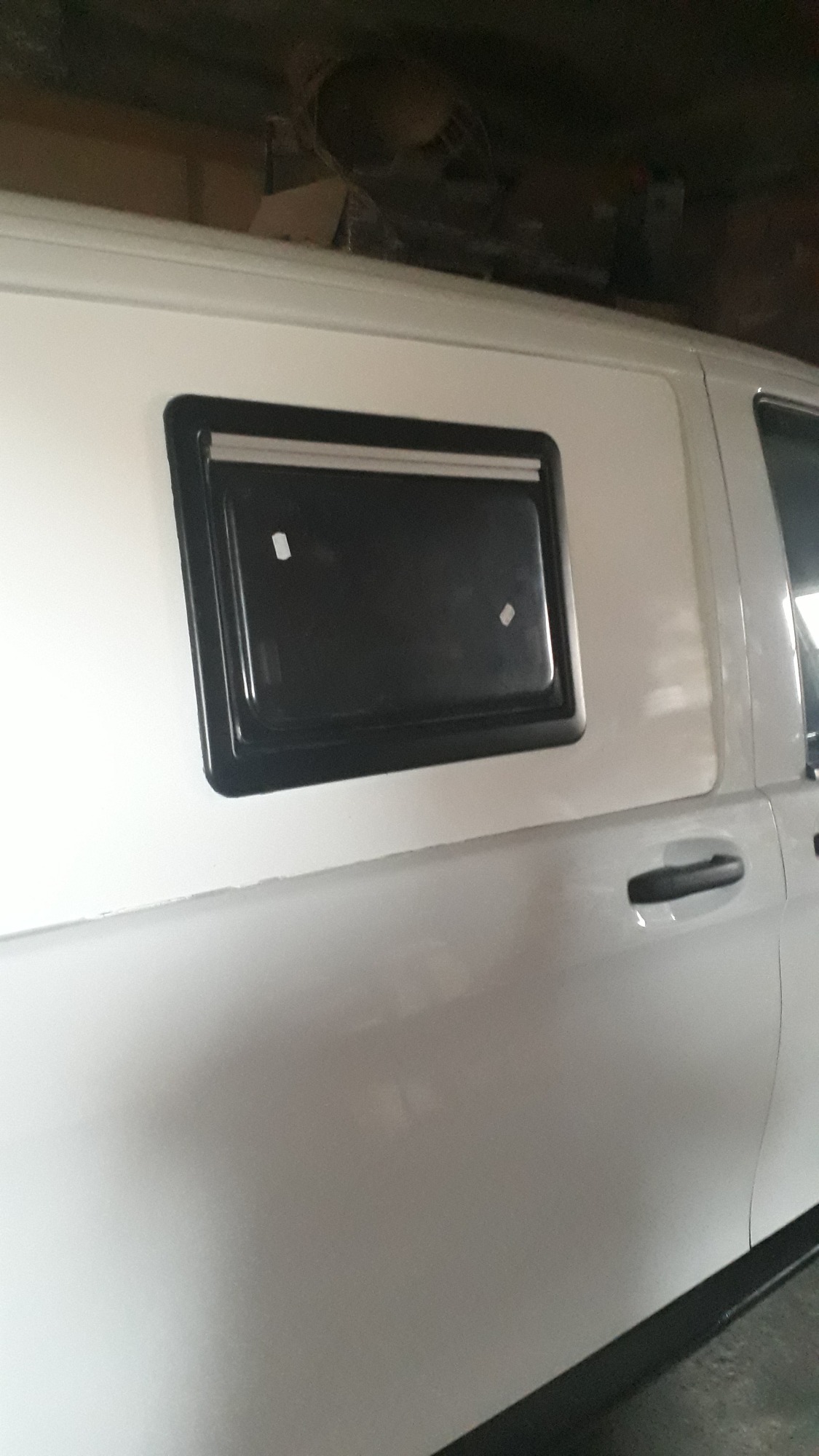

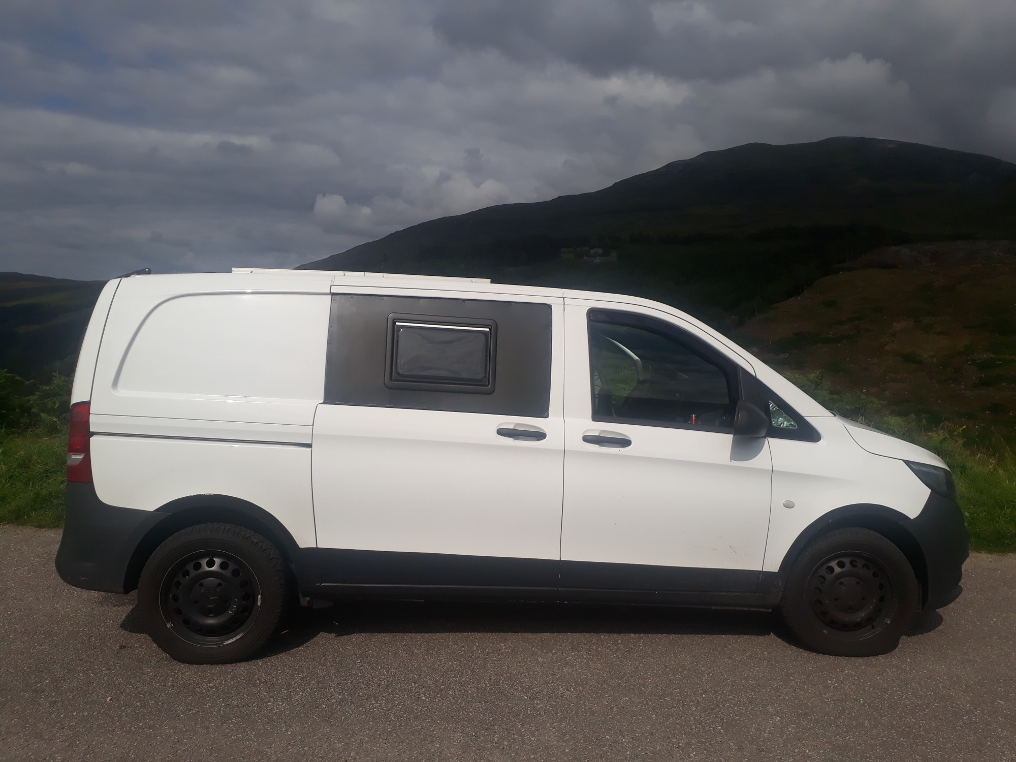

Seguimos con el exterior,turno a las ventanas,primero quitar el cristal fijo,untaladro para poder meter un cable de acero y con la ayuda del chaval del portarruedas, es que el pobre se aburre y le doy cosas para entretenerse,uno por cada lado y ris,ras cristal fuera,luego quitar los restos, lijar, limpiar,imprimir y pintar.
Cortar la chapa, pegarla,en mi caso remacharla tambien le da un aspecto mas industrial me gusta,aunque luego se pinto de negro y no se notan tanto los remaches.
La cabeza de los remaches esta sellada,por eso del agua.
Y asi es como quedan.

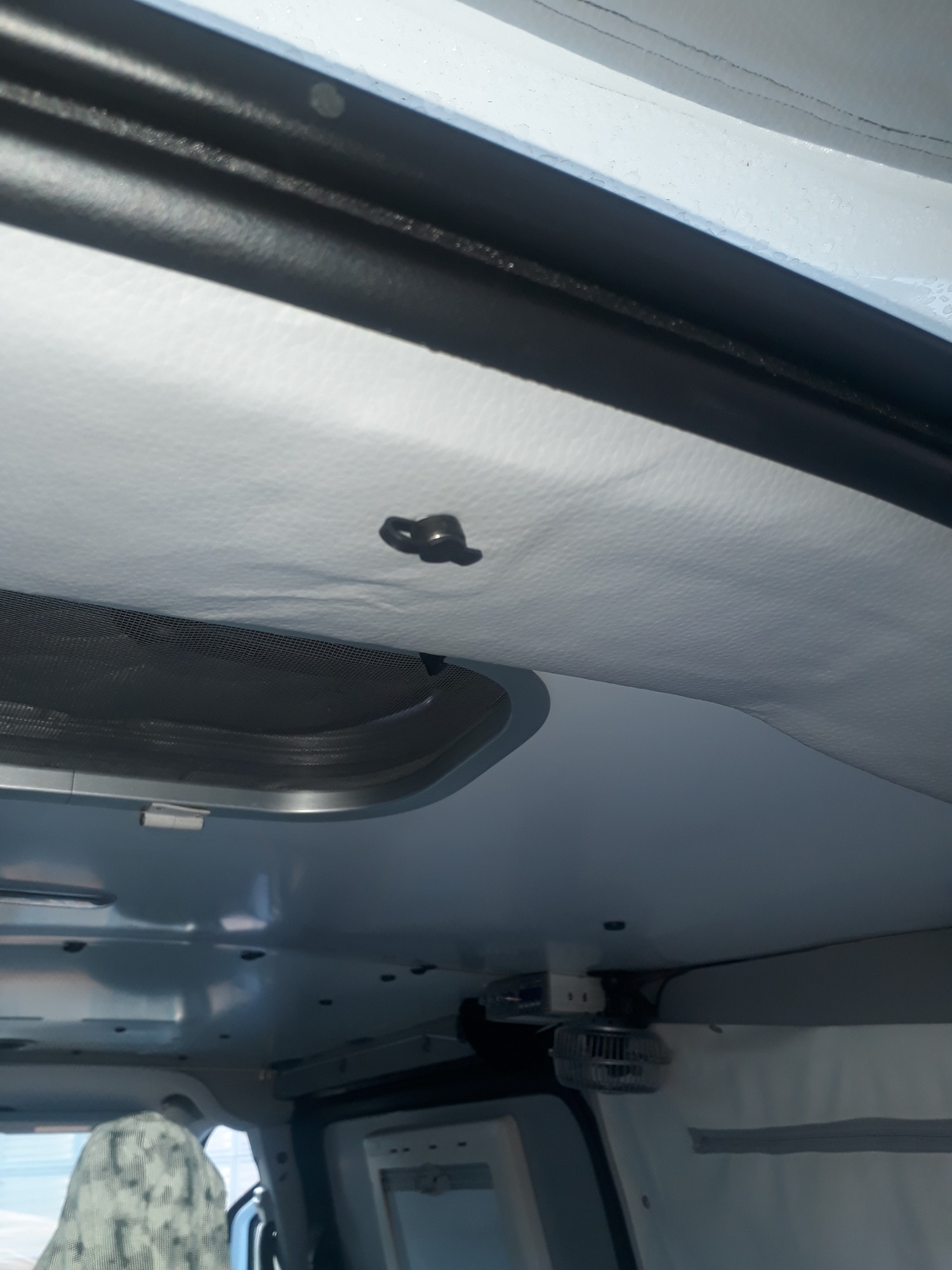

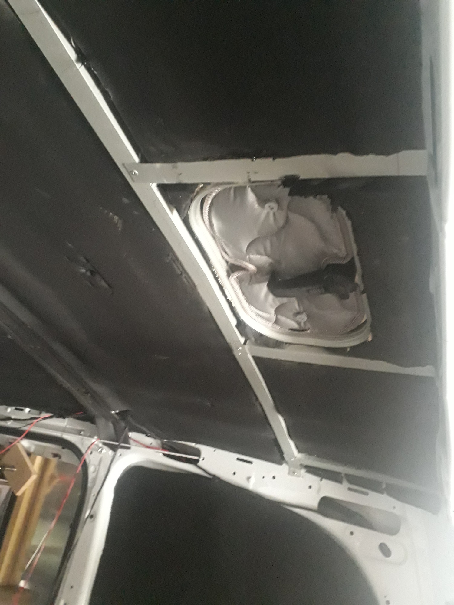

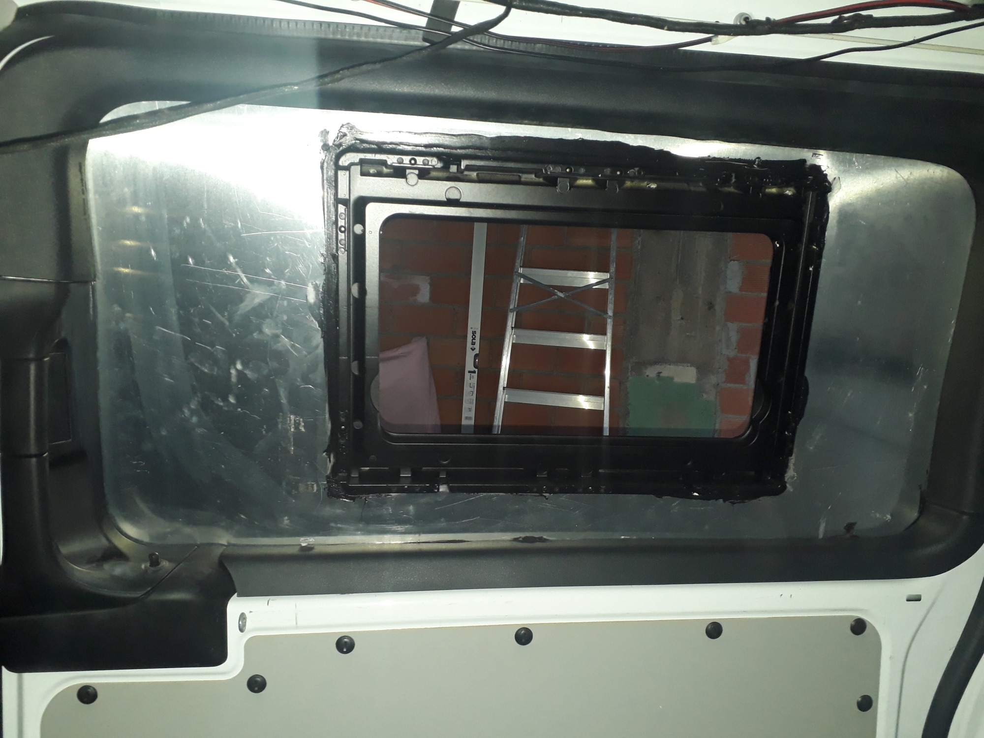

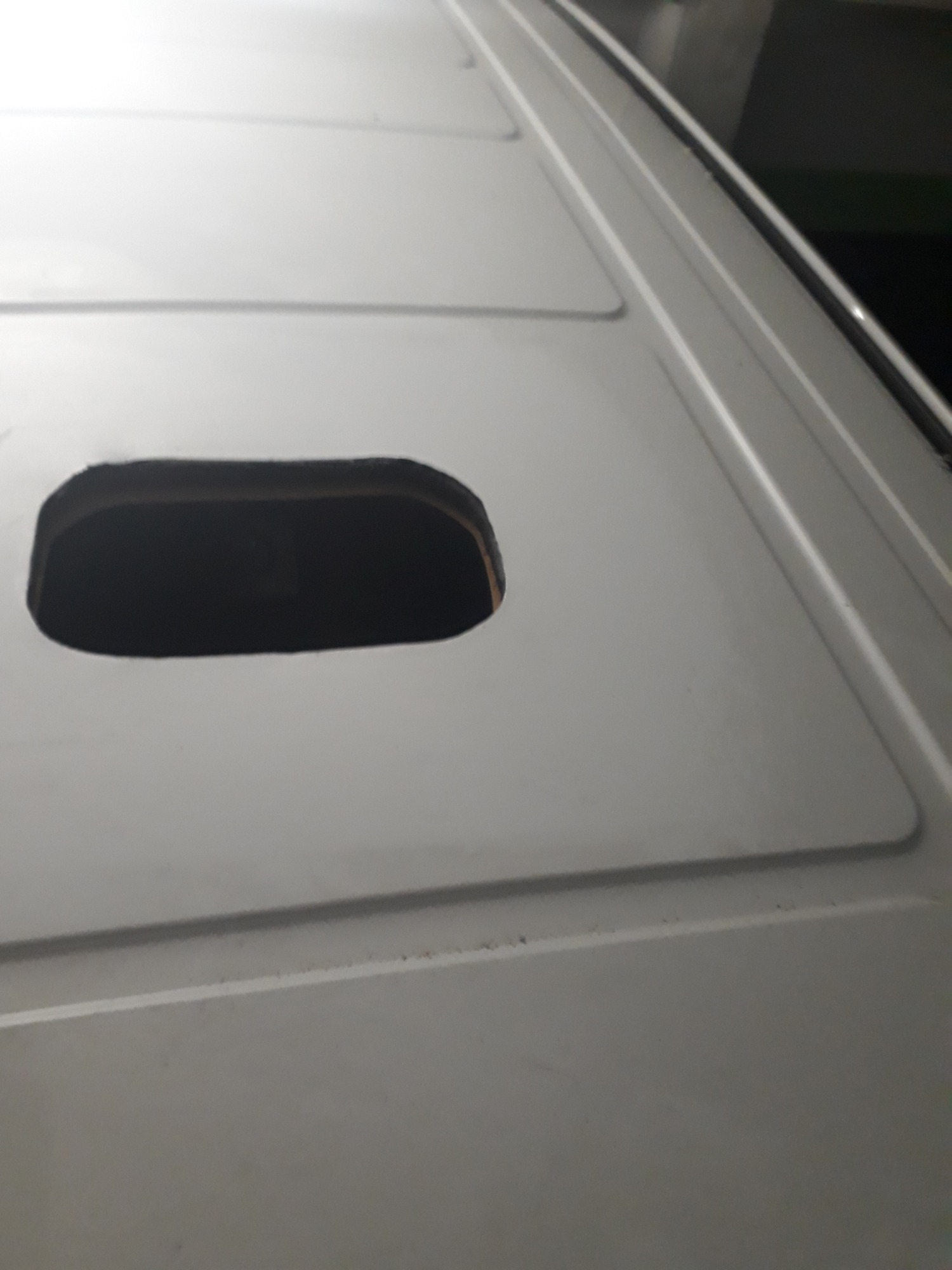

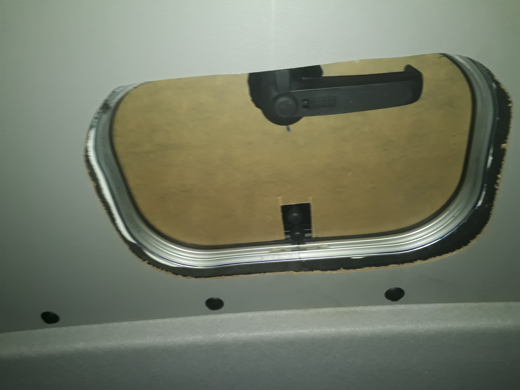

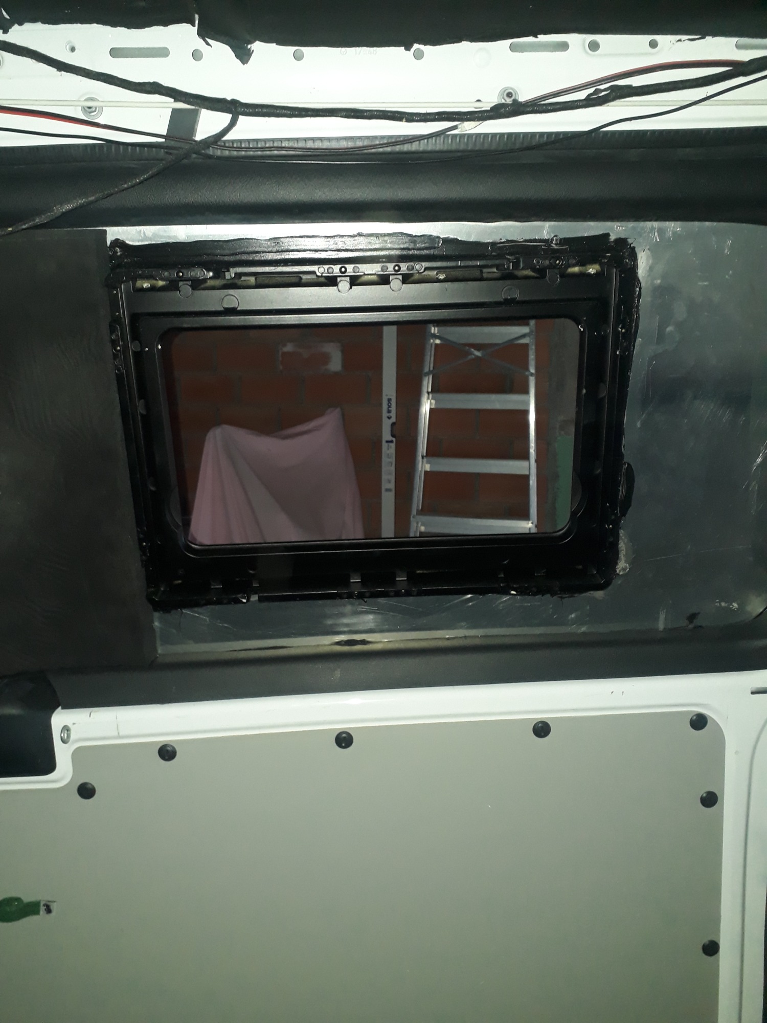

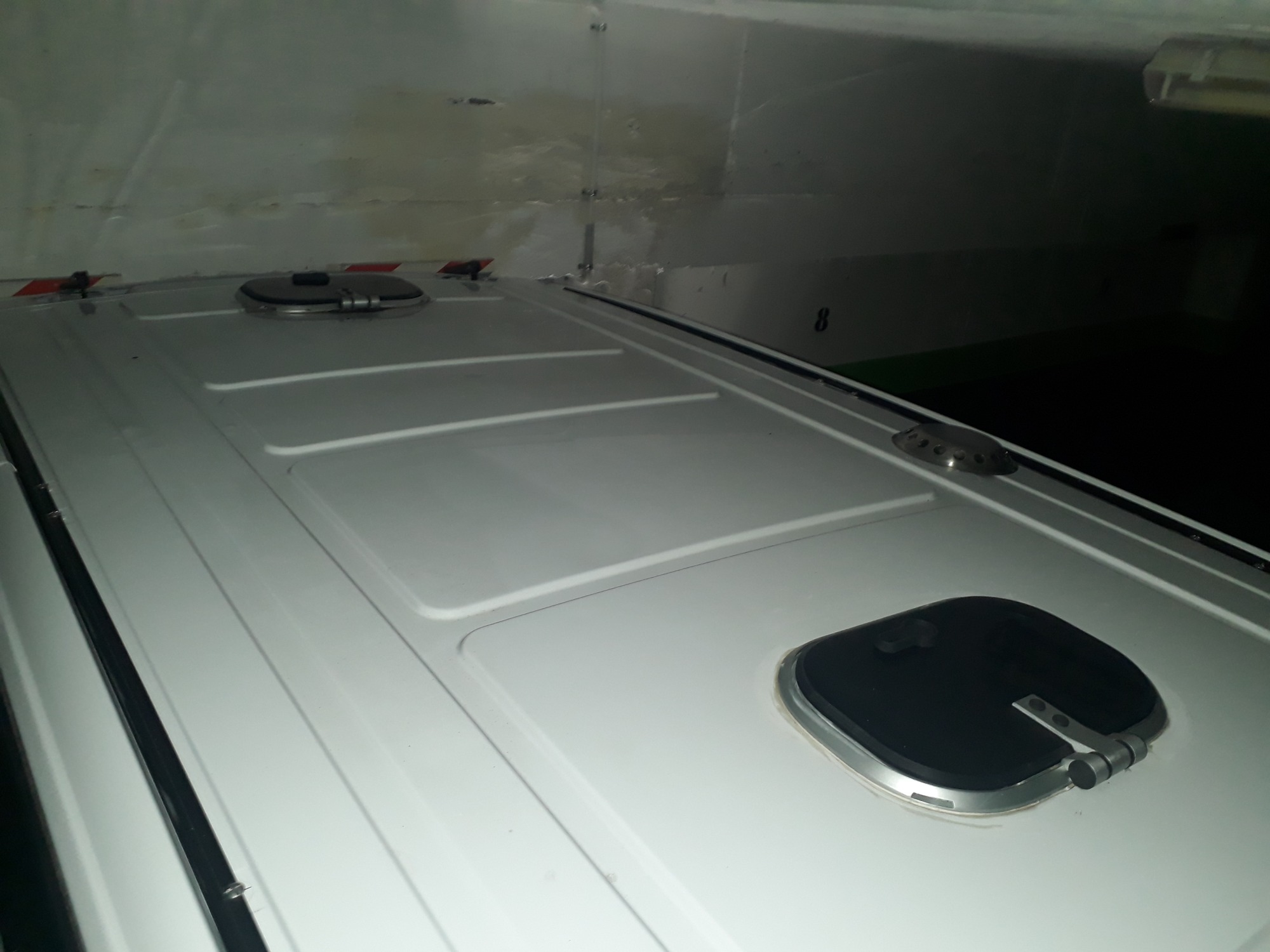

Continuamos con el exterior,turno ahora para,las escotillas nauticas.
Escogimos este tipo por lo poco que se incrementa la altura (3cm),ya que teniamos intenciones de elevar la suspension y no queriamos que superara los 2m.
Pues lo de siempre marca,corta,limpia,imprime,pinta y ponlas.
Como veis tambien se puso el extractor.Pintado del mismo color de la carroceria.
Me diereon un pequeño golpe y aprovechamos a pintarlo.

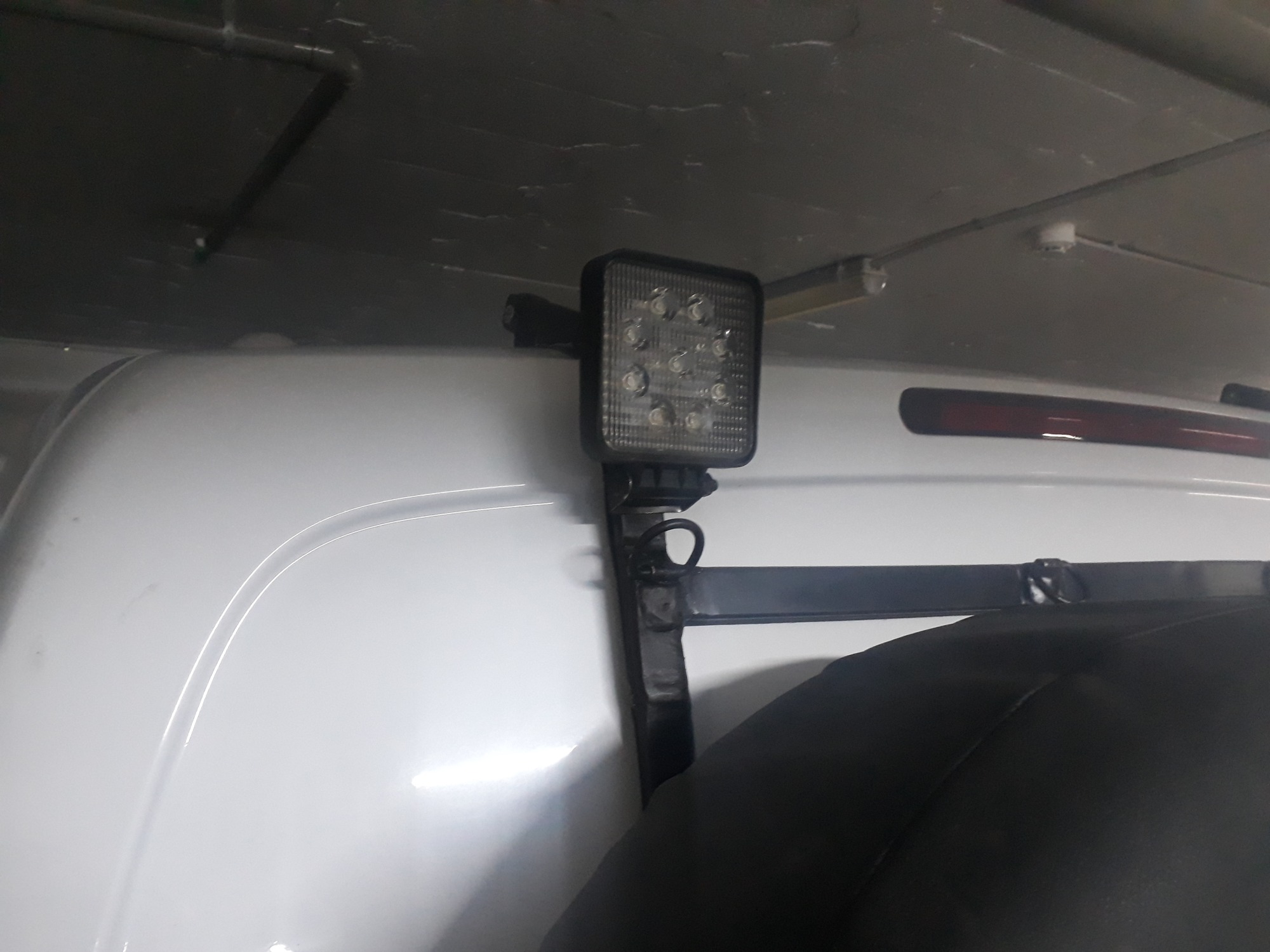

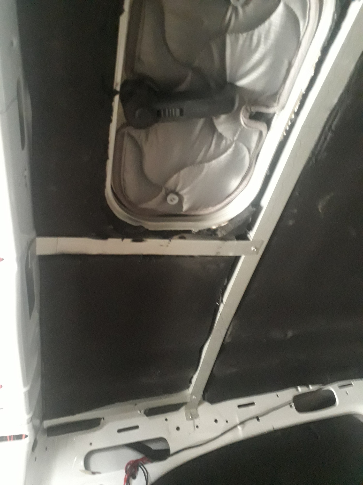

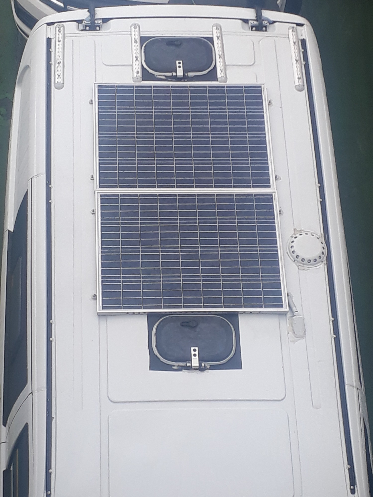

Las guias de carga aeronautica ,van reforzadas con estos perfiles de aluminio pegado al techo.

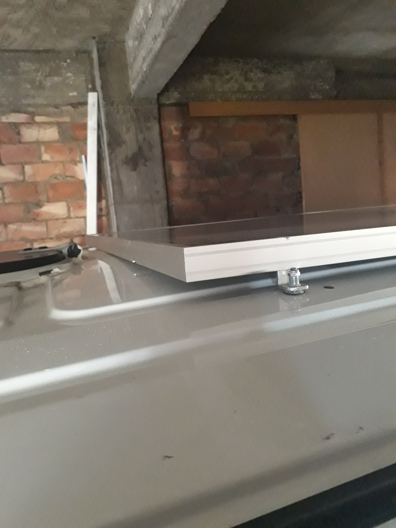

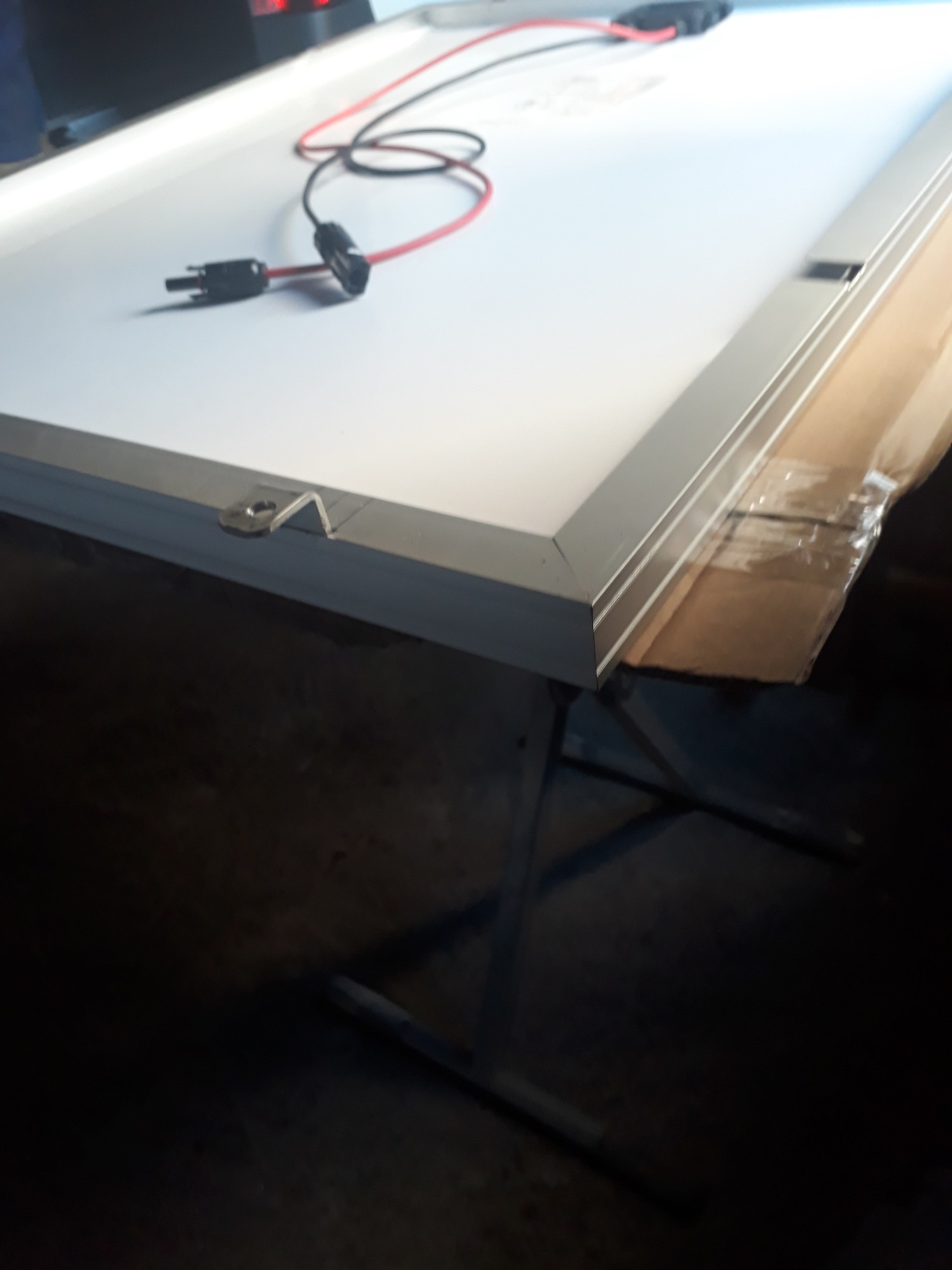

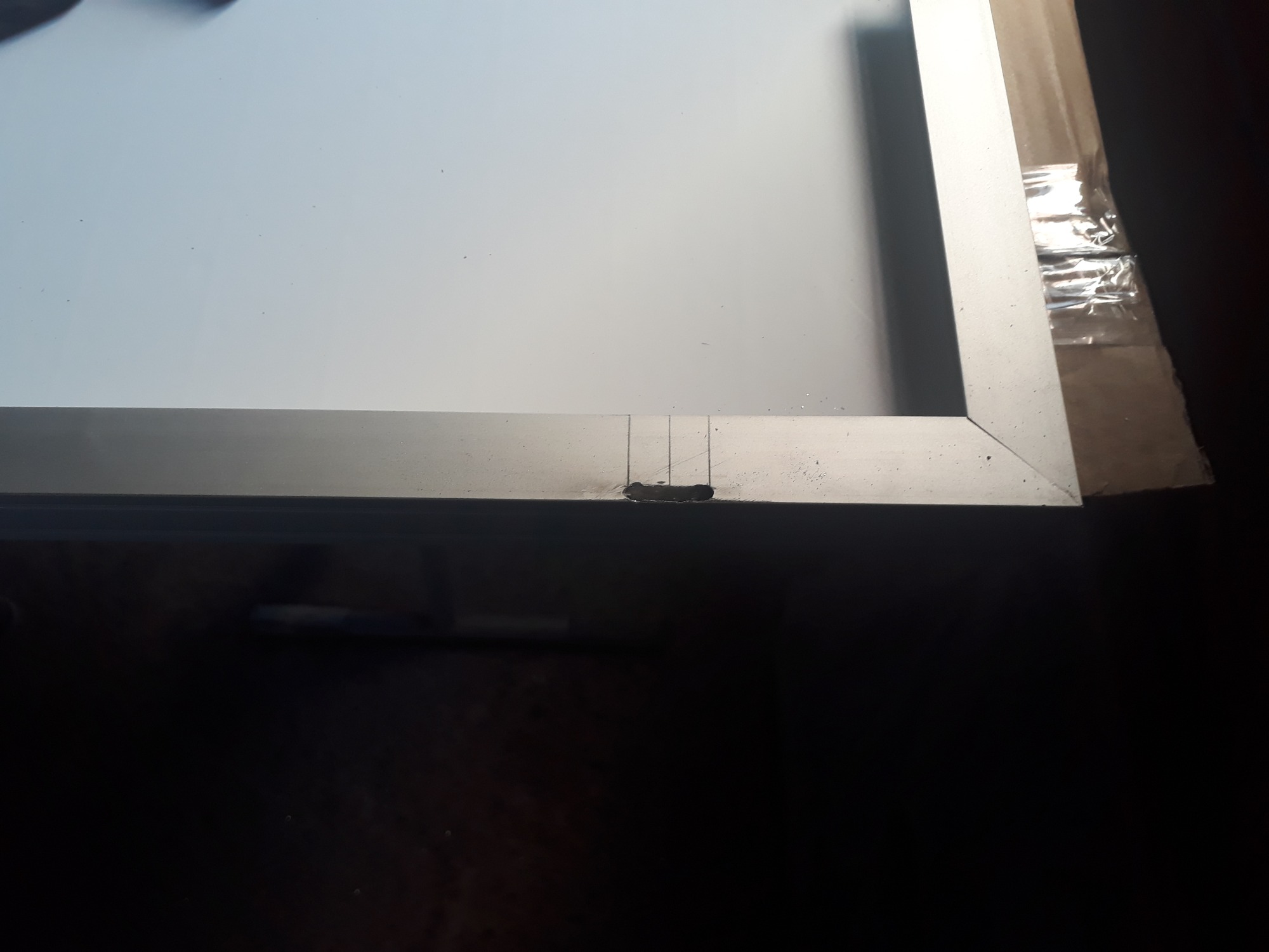

Ya que estamos en el techo ponemos las placas,dos de 100W cada una.Se le hicieron agujeros para que disiparan mas el calor,ya que no levantan lo que se consideran o dicen los expertos.
El pasamuros es artesanal,ya que los que hay levantan mas de lo que quiero

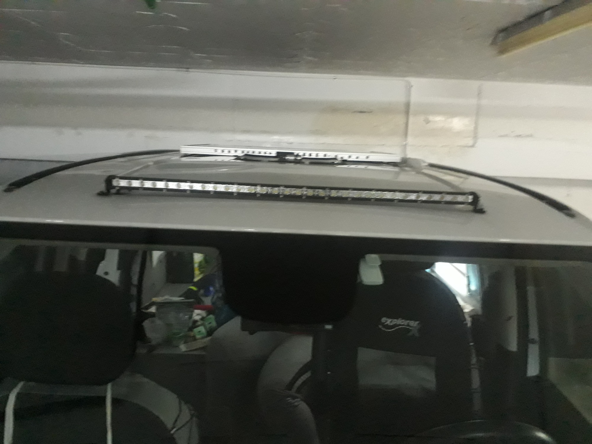

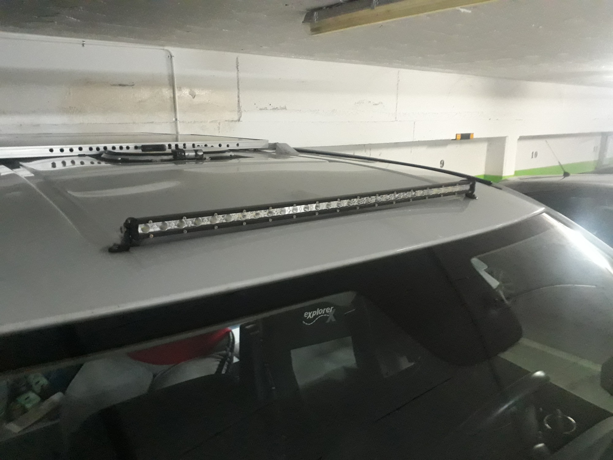

La barra de led delantera
Se le puso tambien el carril,pintado en negro, para poner el toldo del Decathlon,lo teniamos ya de la anterior,aunque no se ha usado,en los dos lados, atornillado en los anclajes que trae para poner la baca.

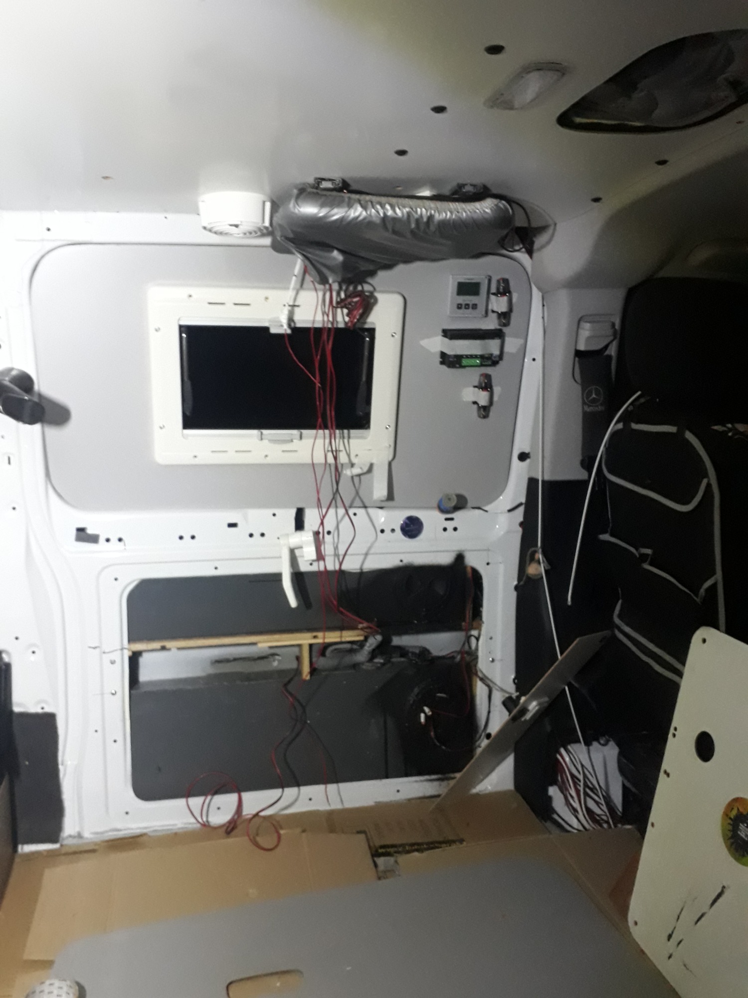

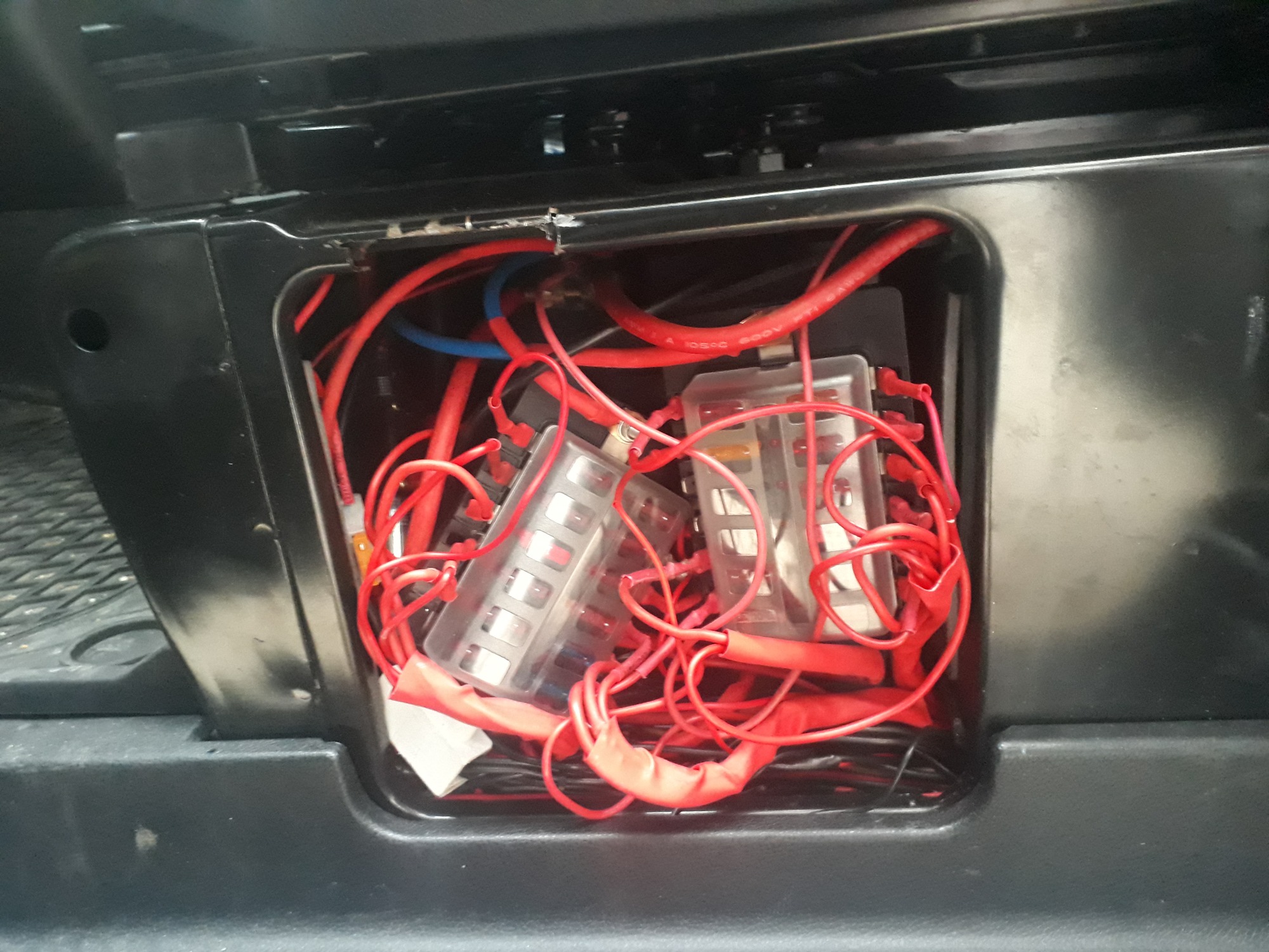

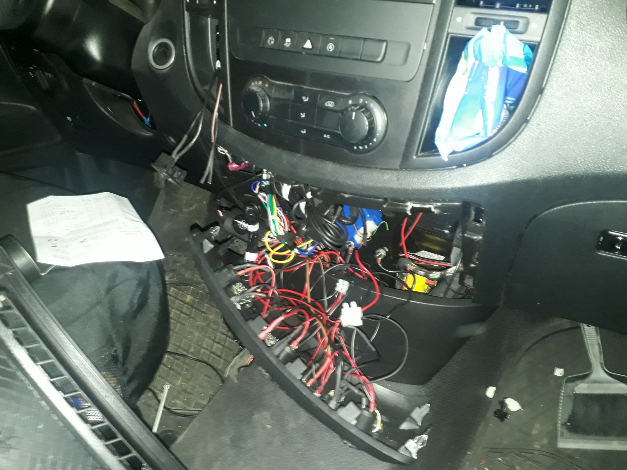

Tema electrico,poco  mas que contar,que lo dicho anteriormente.
Lo mas engorroso sin duda del proceso de la camperizacion cables y mas cables,interruptores,fusibles y esas cosas.
El diferencial de la toma exterior a 220V

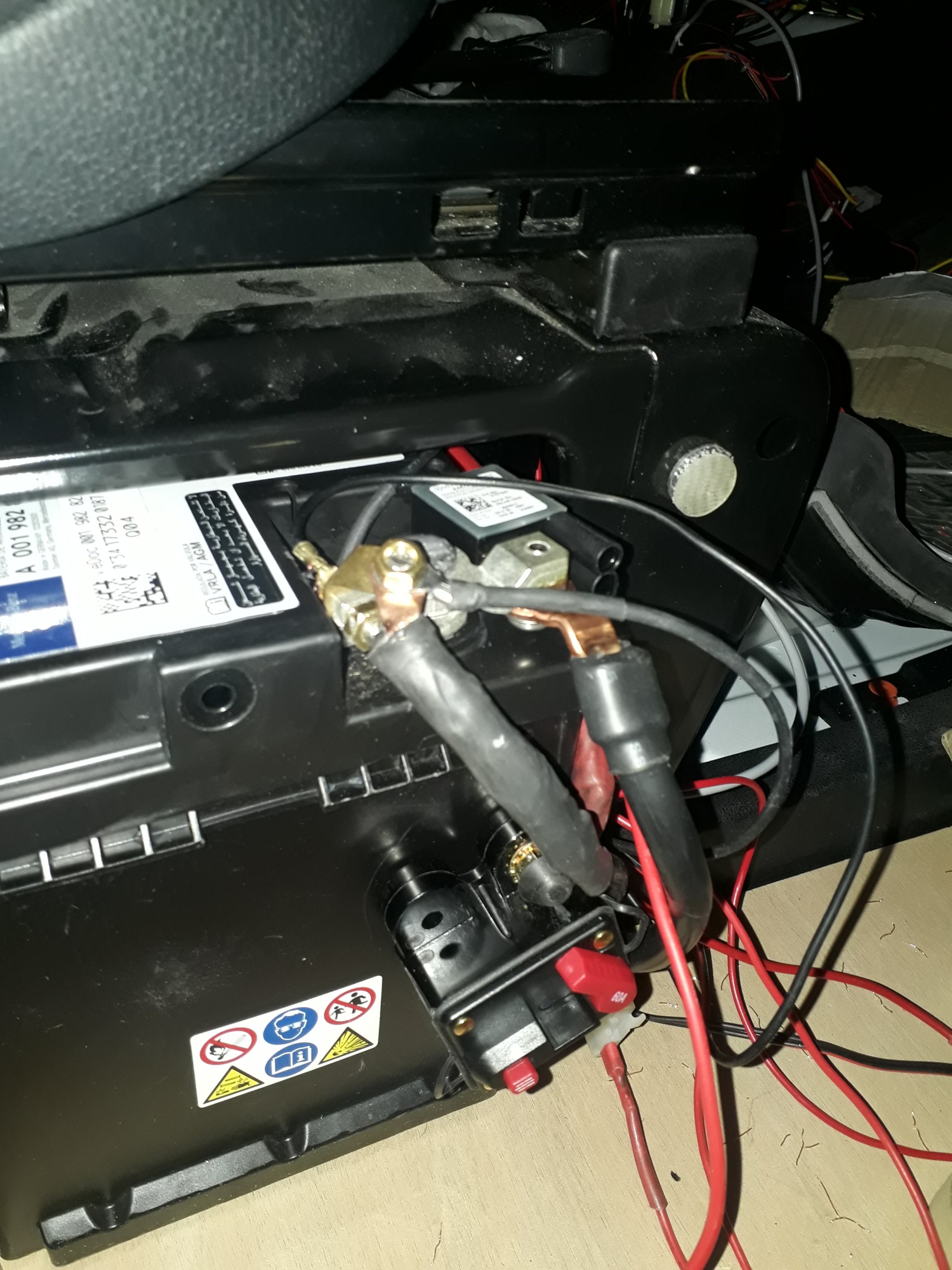

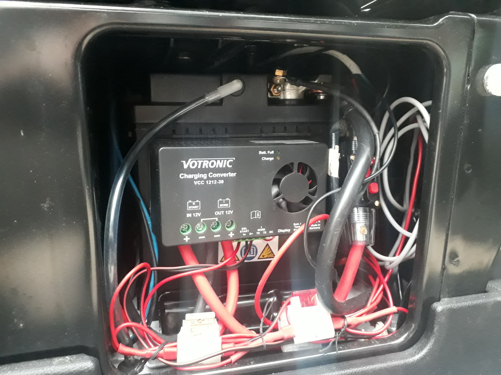

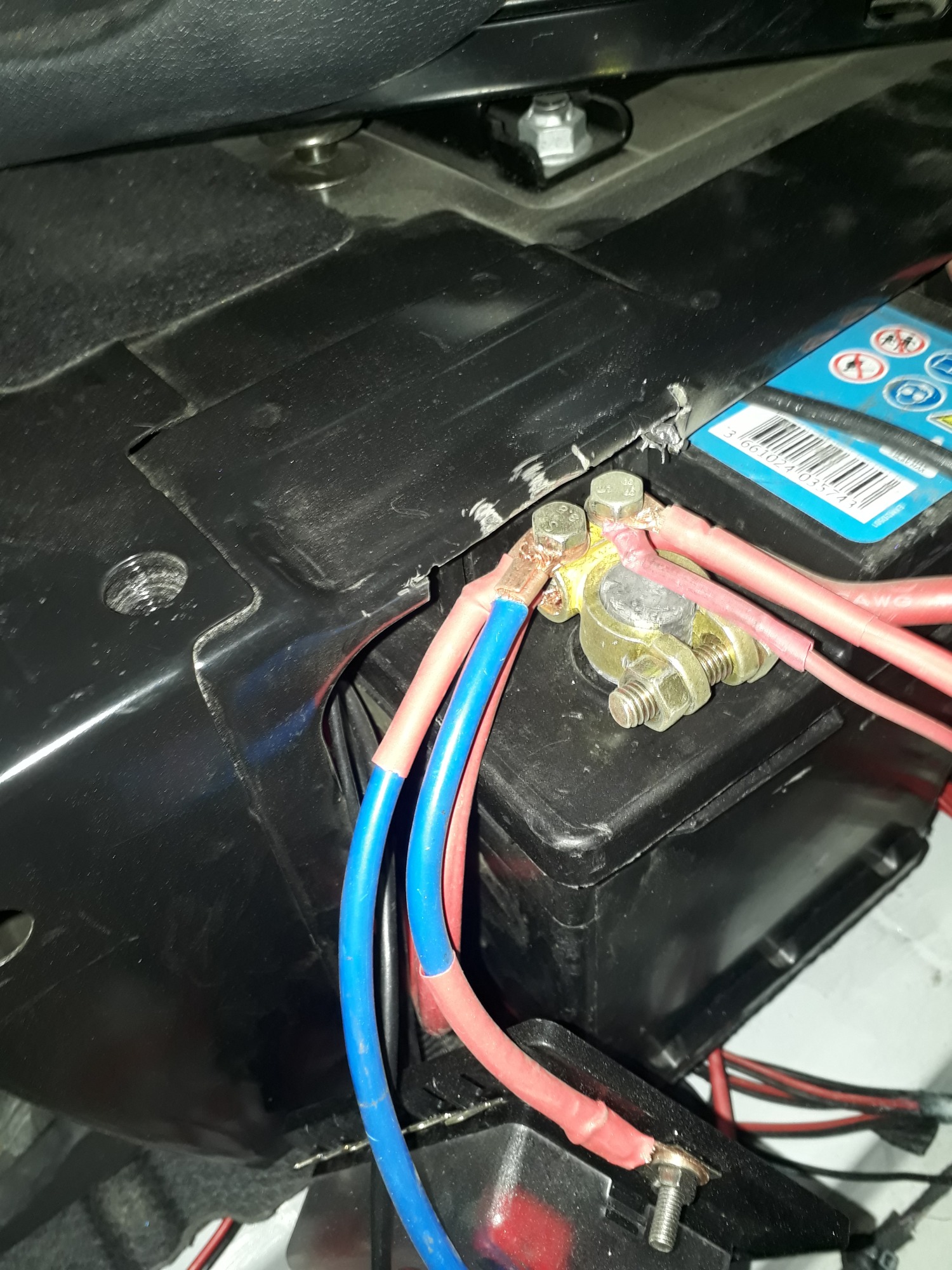

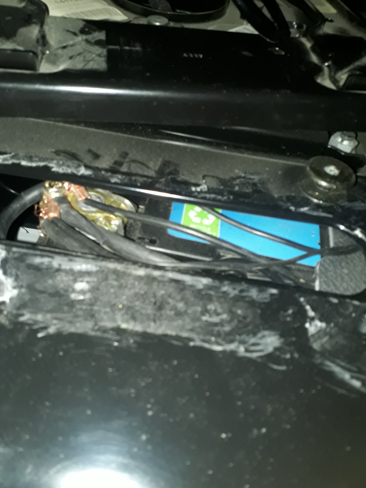

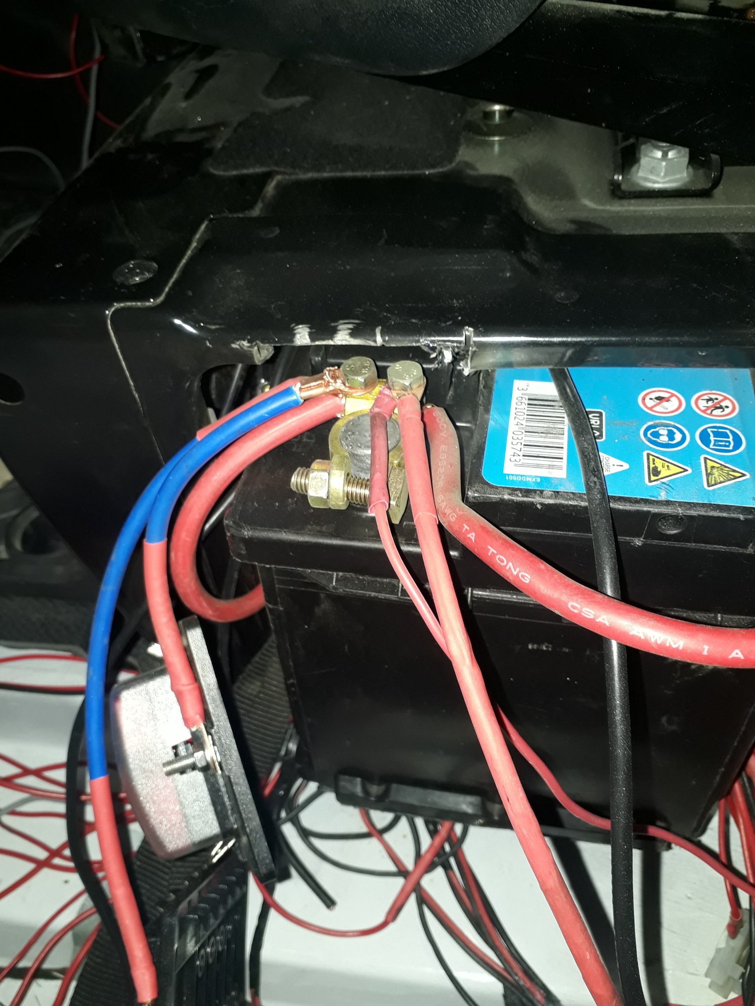

Tanto la bateria principal debajo del asiento del copiloto,como la secundaria debajo del piloto entran con calzador,ya me acordaré cuando me toque cambiarlas :roll:

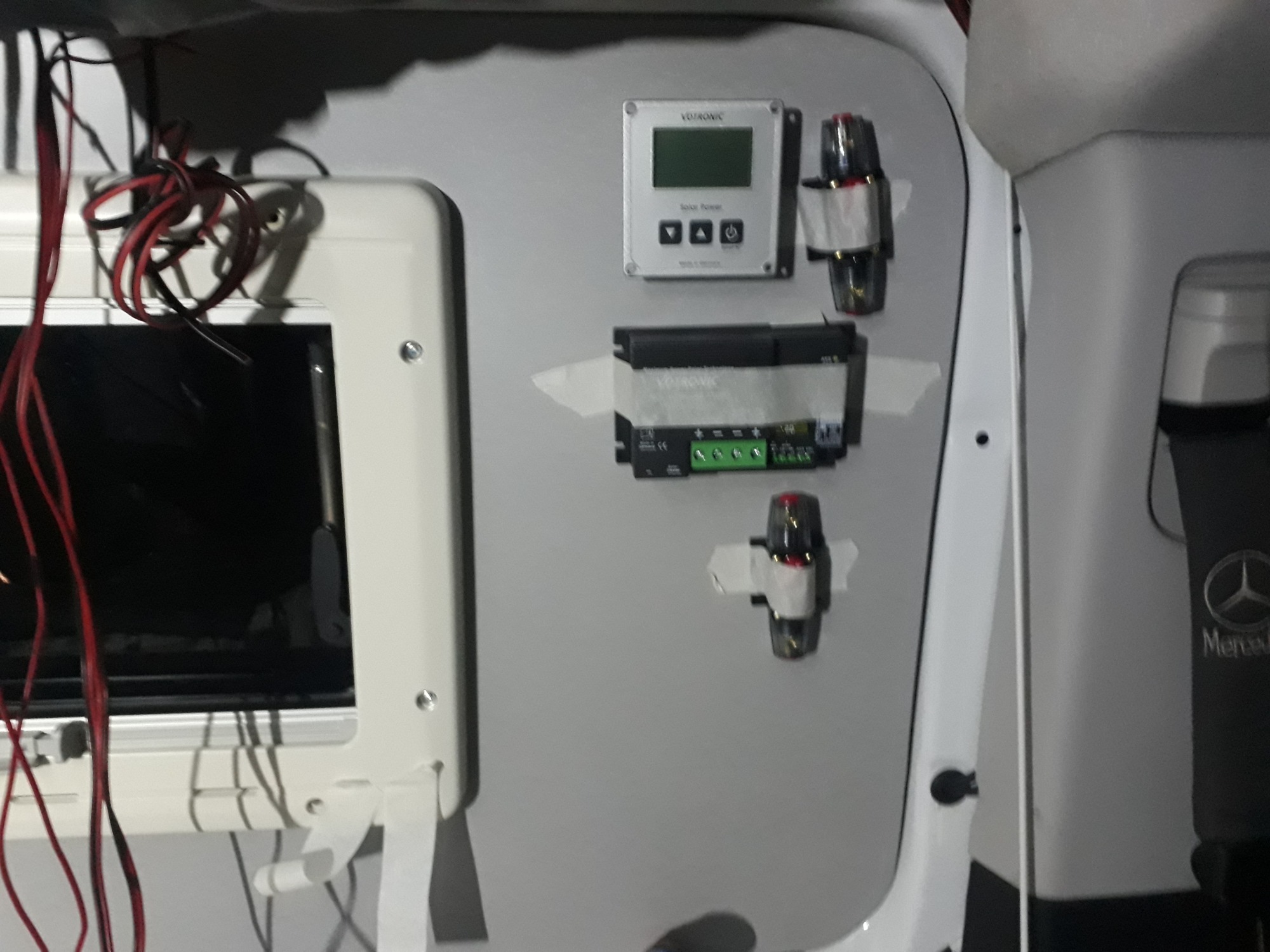

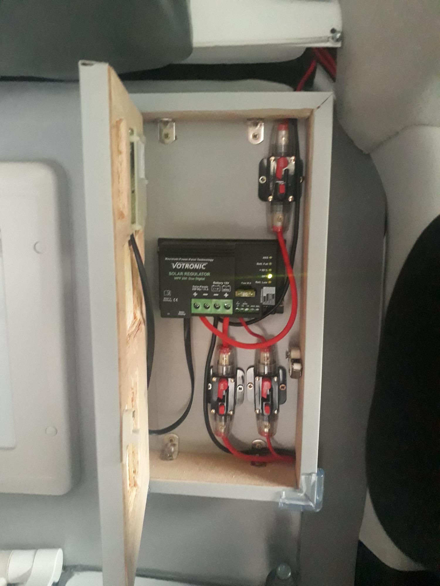

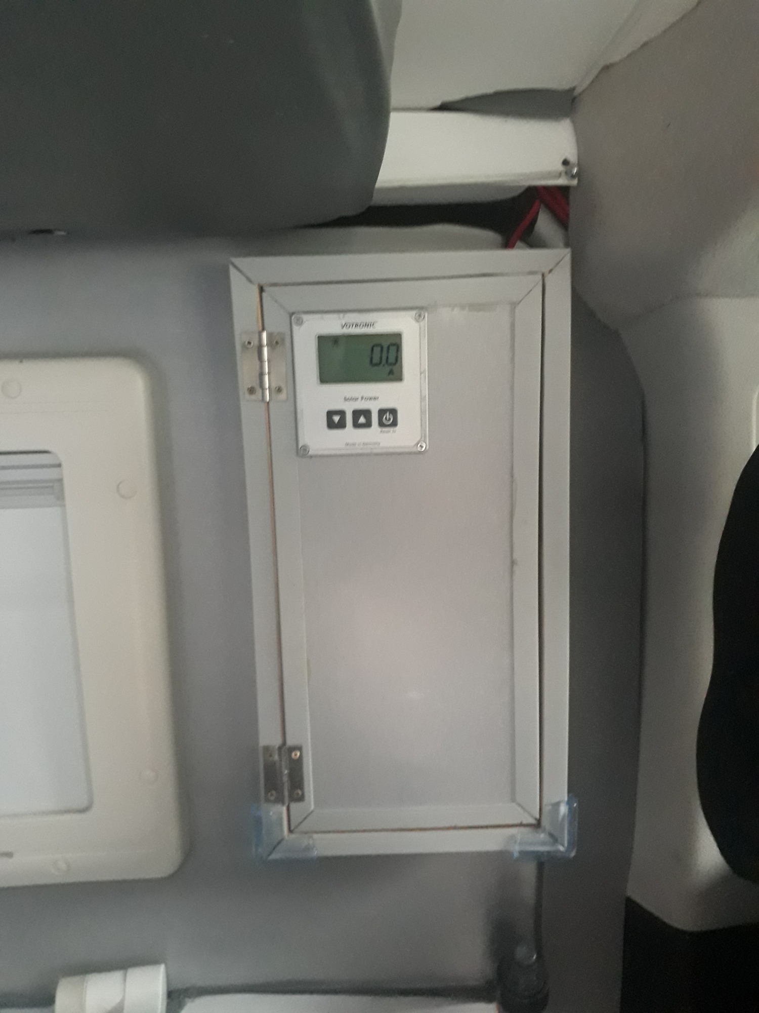

Decir que aparte de las placas para cargar puse un Booster,ya que los nuevos alternadores cuando detecta que la bateria esta cargada se desconecta,y por lo tanto no se cargaria la secundaria.
Tengo un voltimetro en el salpicadero tanto para la secundaria como a la principal,y puedo conectar el Booster si veo que hace falta.
Fotos del regulador solar,el booster y to lo que le he metido,va con su portafusibles. .panico
Y la cosa queda tal que asi

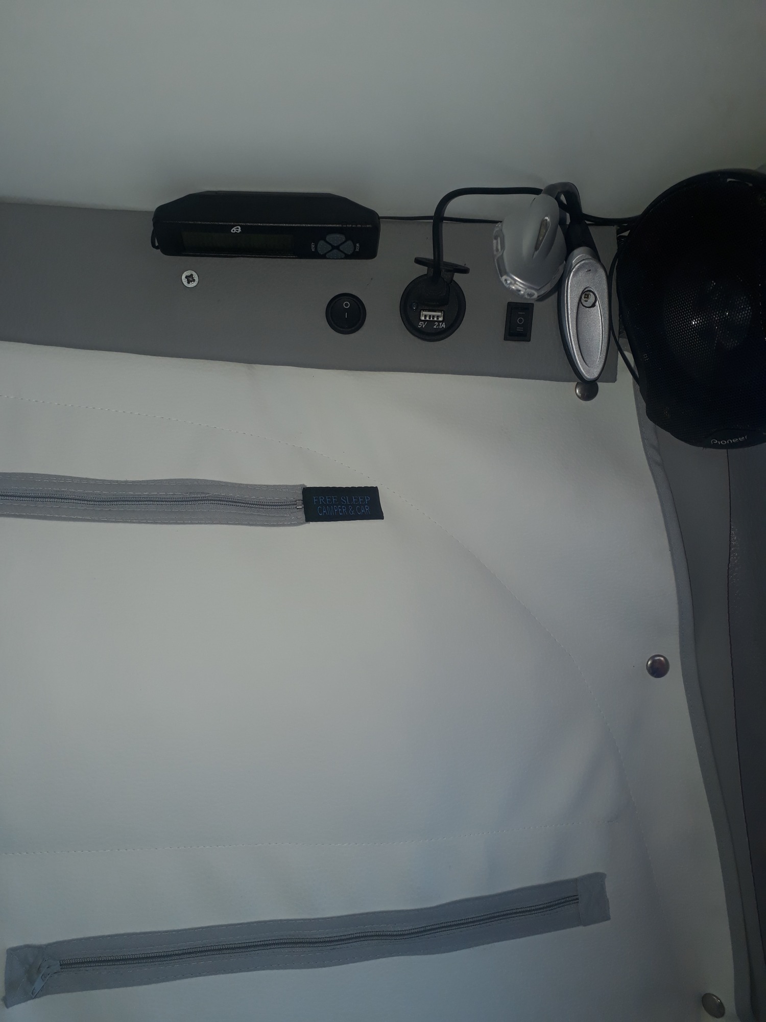

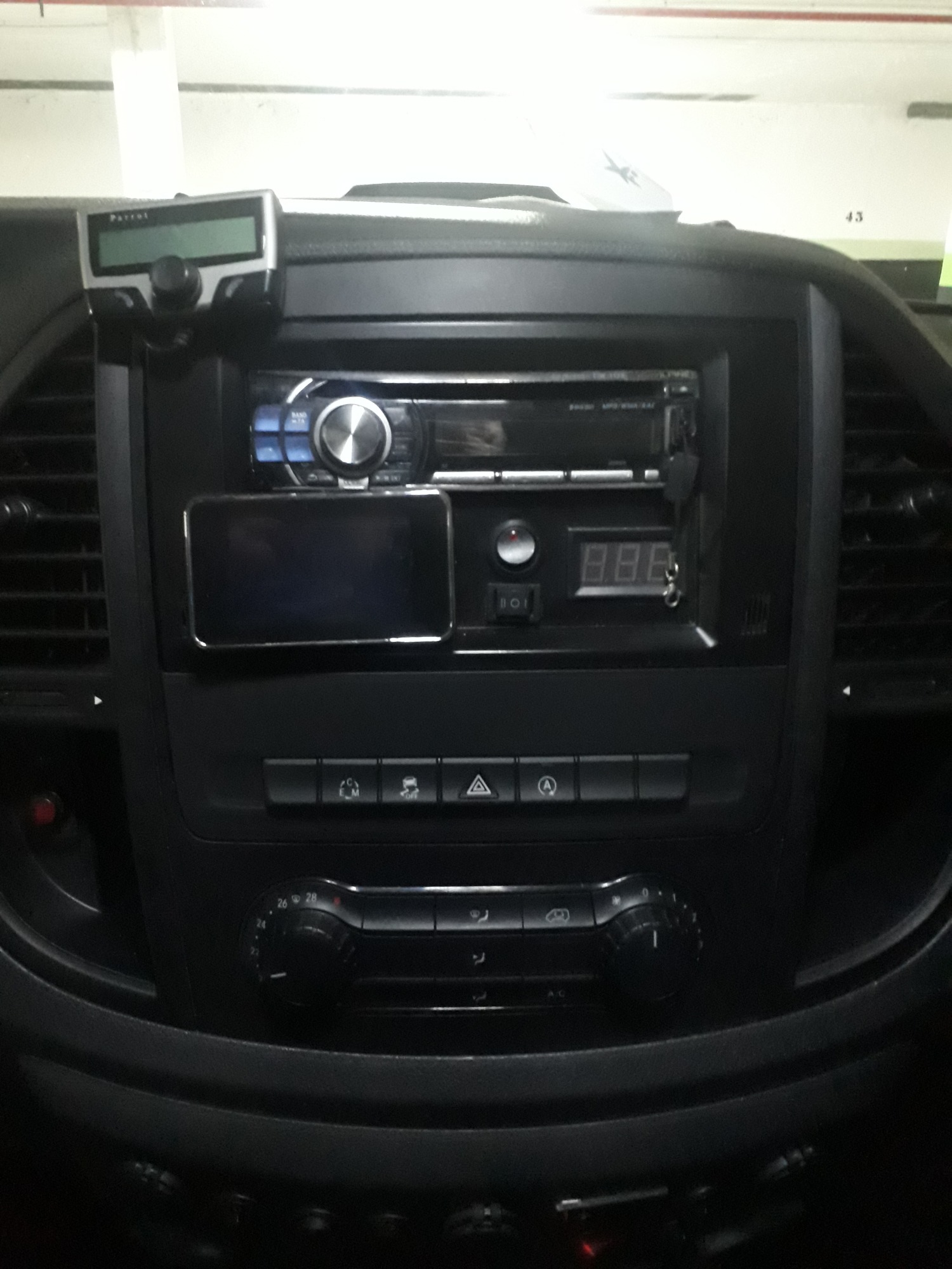

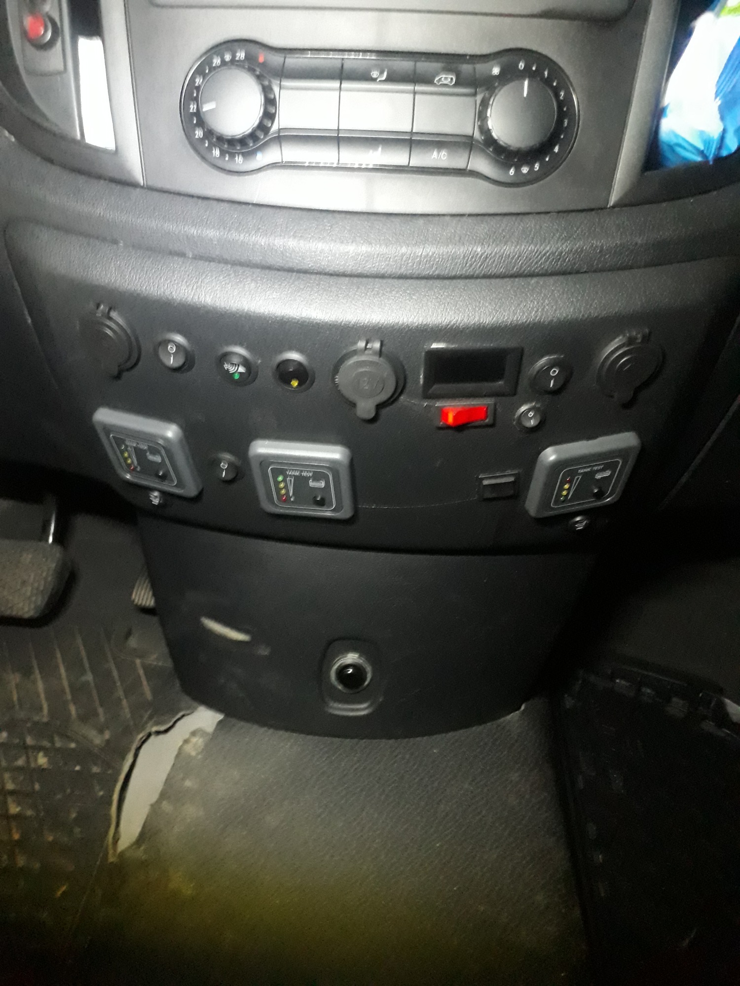

Aparte del Parrot,la pantalla es el sensor de aparcamiento,el interruptor redondo activo el booster,el de abajo es para el voltimetro tanto de la secundaria como de la principal .Y al lado el voltimetro.
Ahora os explico la siguiente foto y empezamos de izquierda a derecha y de arriba a abajo.
Toma usb doble.
Interruptor para la toma usb.
Interruptor para la pantalla del sensor de aparcamiento.
Interruptor para el convertidor 12/220.
Toma 12v la de toda la vida.
Termometro deposito de 16l.Debajo del termometro interruptor para el calentador.Al lado el interruptor para el termometro.
Interruptor toma usb.
Toma usb doble.
Centralita deposito 83l.
Interruptor para trasvase de agua del dec83l al de 16l.
Centralita deposito 16l.
Interruptor para abrir y cerrar la valvula del deposito de sucias.
Centralita aguas sucias.
Interruptor calefaccion asiento piloto.
Interruptor asiento acompañante.
Seguimos con mas chismes .loco1

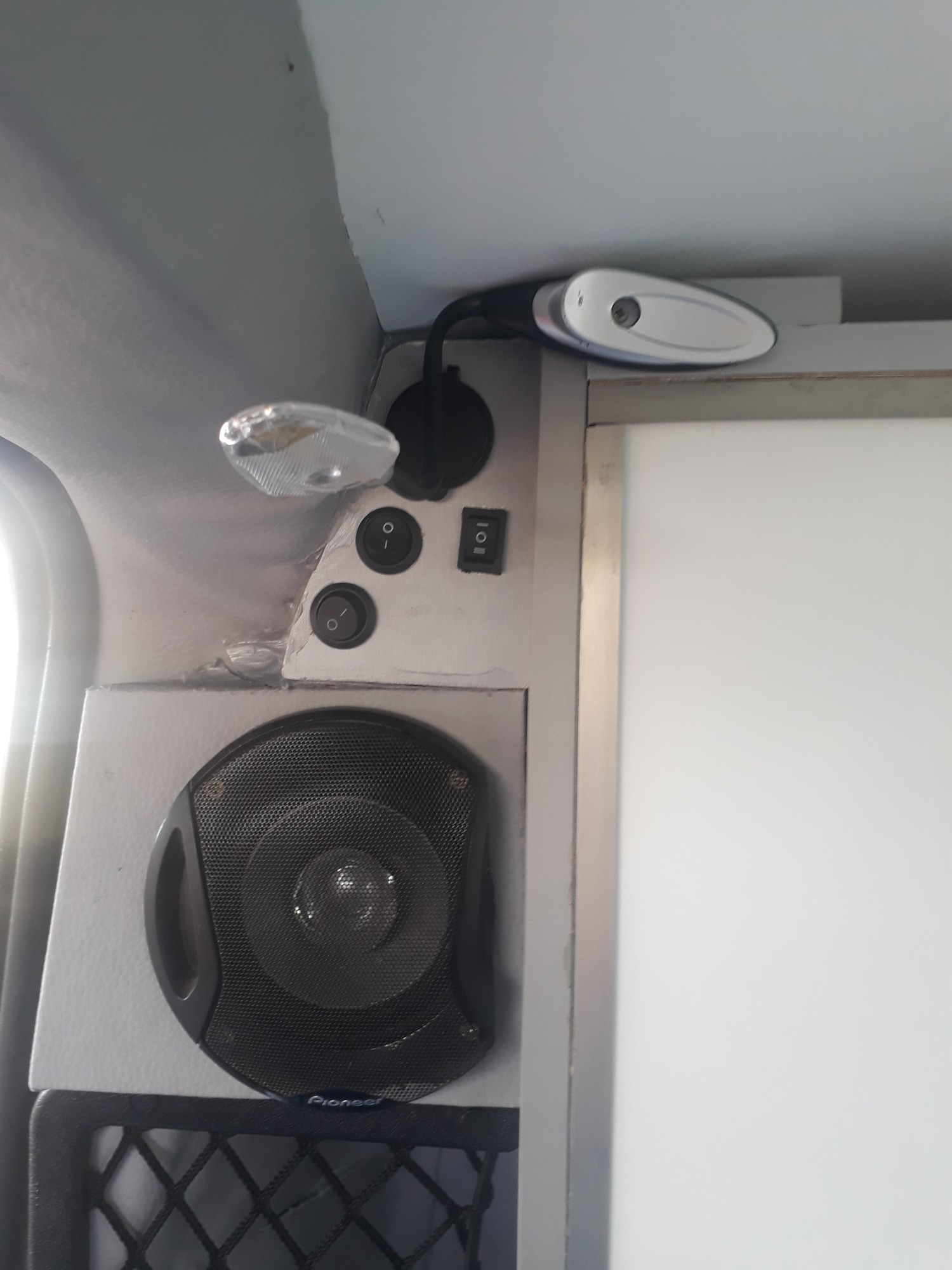

Interruptor redondo ,no se aprecia,pero lo negro redondo detras del "flexo",es una toma doble de usb,como las otras.
El interruptor doble es para la luz de "lectura",y la del techo,que venia con la furgo,pero que la he puesto a la segunda bateria.
El otro interruptor redondo es para la luz del portón.
Interruptor para la luz deltecho,que venia con la furgo,tambien puesta a la segunda bateria con ese interruptor,pero tambien la enciendo con el interruptor original que traia la furgo encima de la cabina.
Y la toma jack.
Interruptor redondo para la toma doble usb y el doble para la luz de lectura y la del techo.

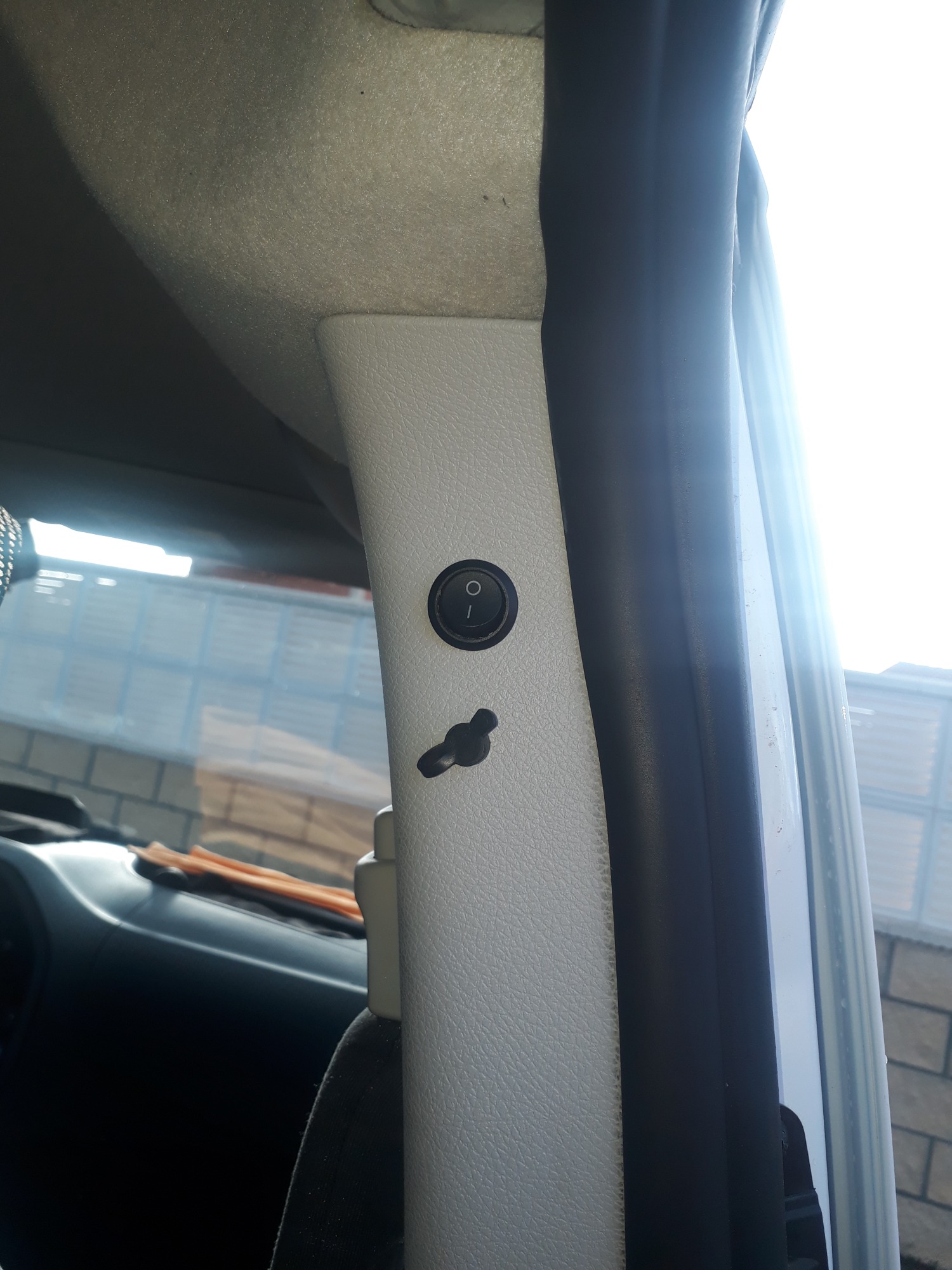

La tercera toma jack va en el pilar donde va el cinturon del conductor.

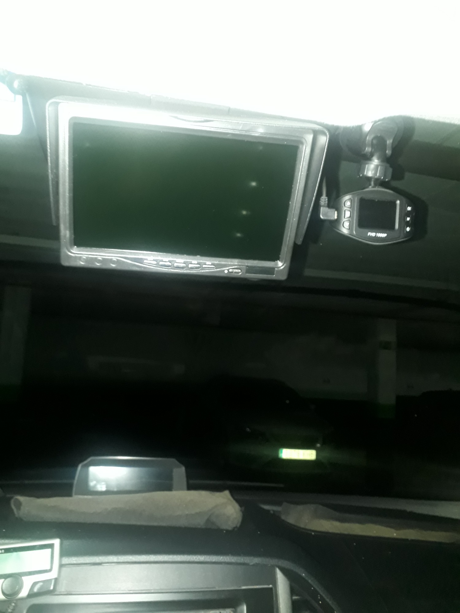

El interruptor de arriba activa la camara trasera y la delantera ,junto con la pantalla.
El de abajo las camaras que llevo en los bajos.
La pantalla en cuestion.Puesta en donde el espejo retrovisor interior,pero dado que mi furgo llevaba el porton de chapa,mejor sitio no encontre.
Puedo poner hasta 4 imagenes a la vez.
La de al lado es una "dash cam".
Va bajo contacto.

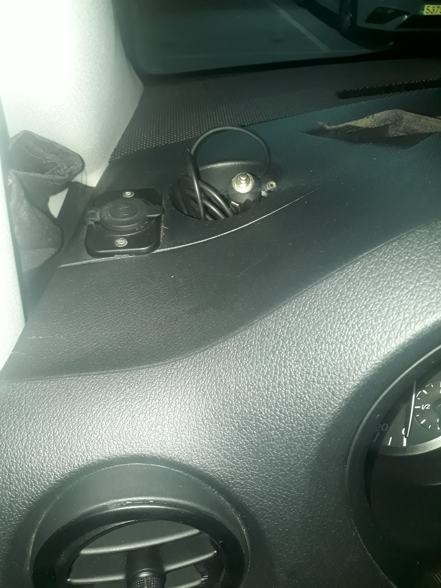

Toma 12v tipo mechero,en lado conductor,hay enchufo una taza calienta liquidos,yo es que soy de infusiones.Y cerveza tambien.
En el lado del copiloto llevo otra,para el gps.

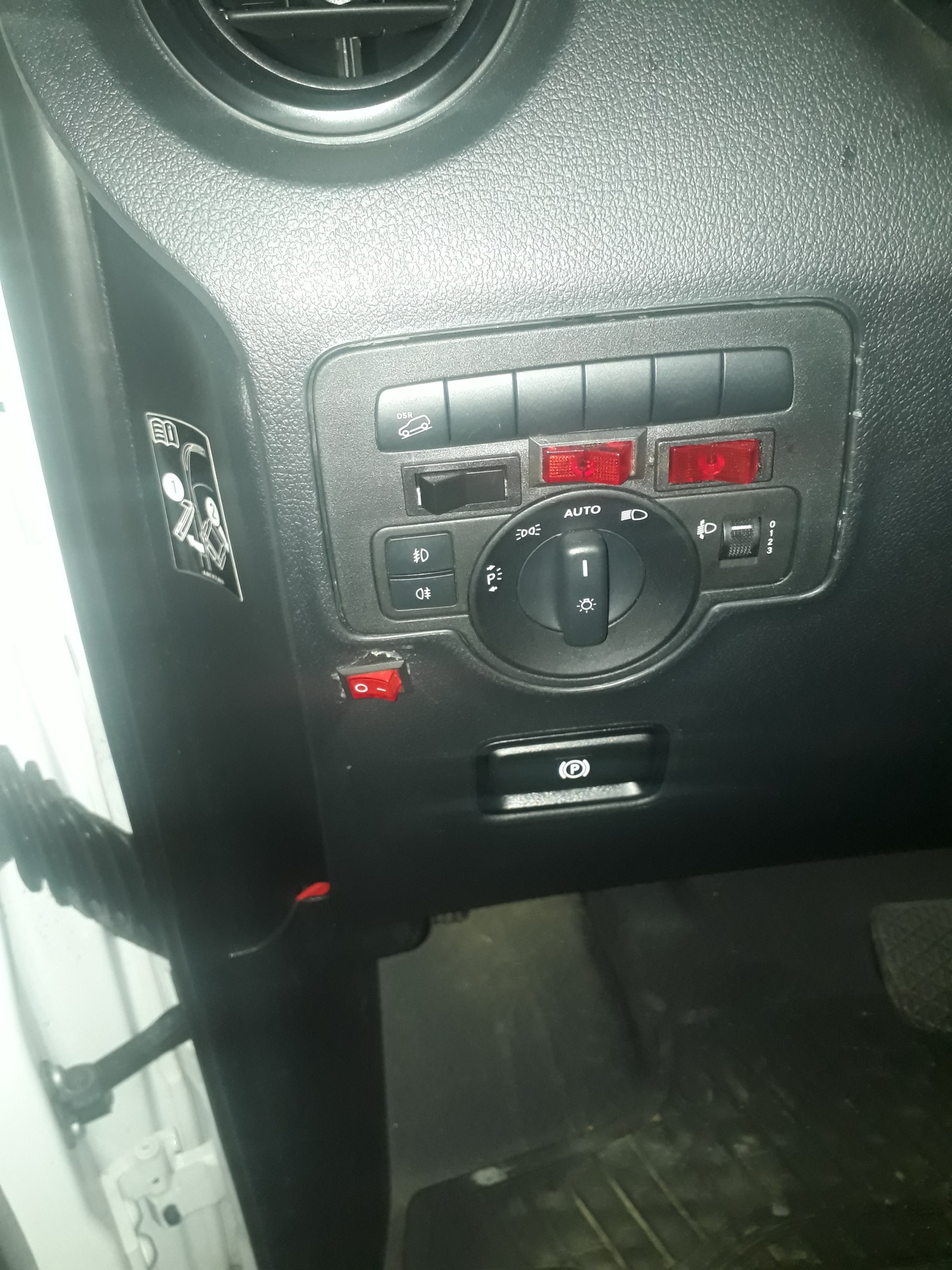

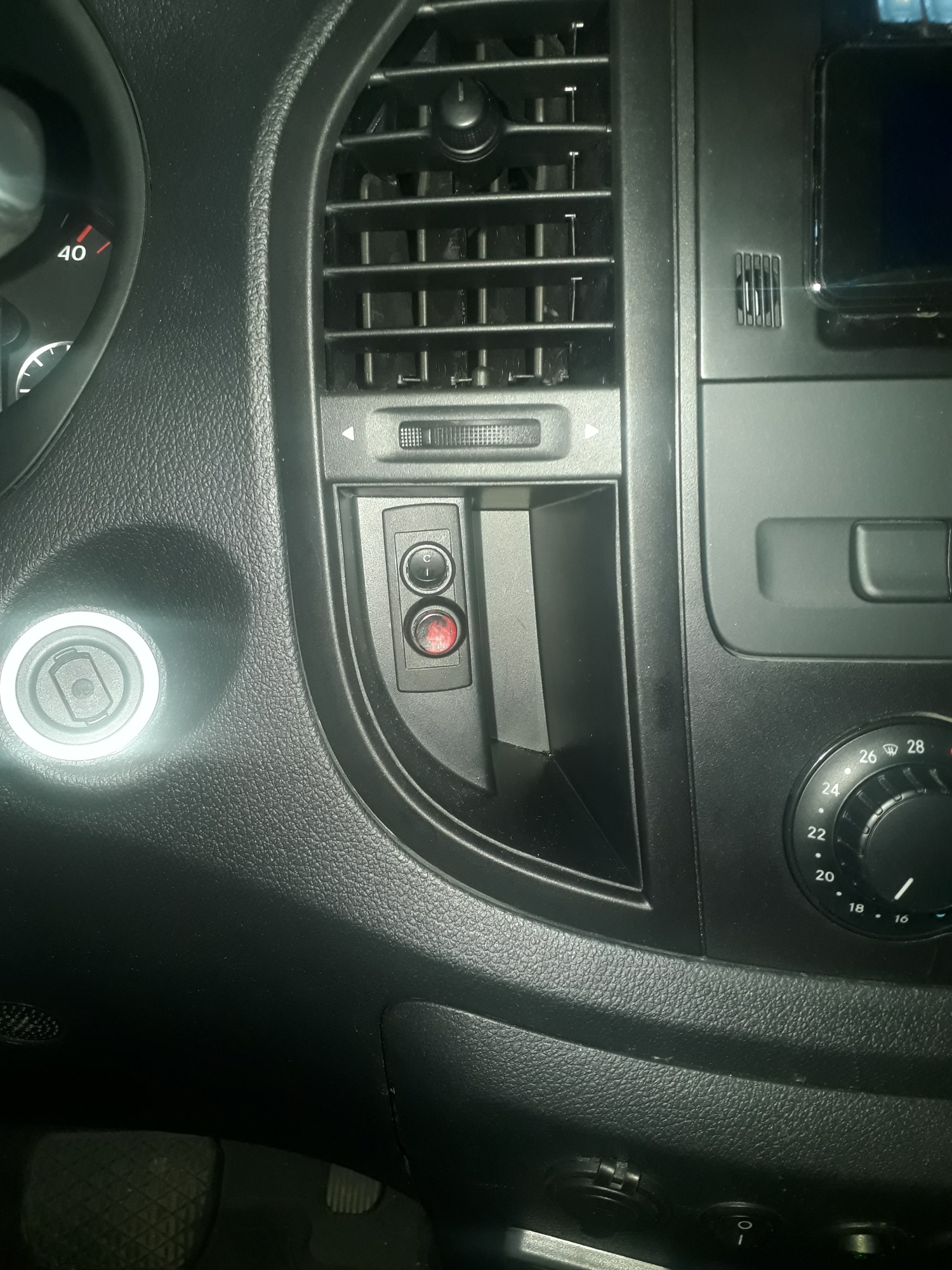

Interruptor negro,desactiva todo el abs,esp,asr.Para campo.
El rojo,la barra de led delantera,y el otro el foco trasero.
El rojo pequeño,añadire otros antiniebla.

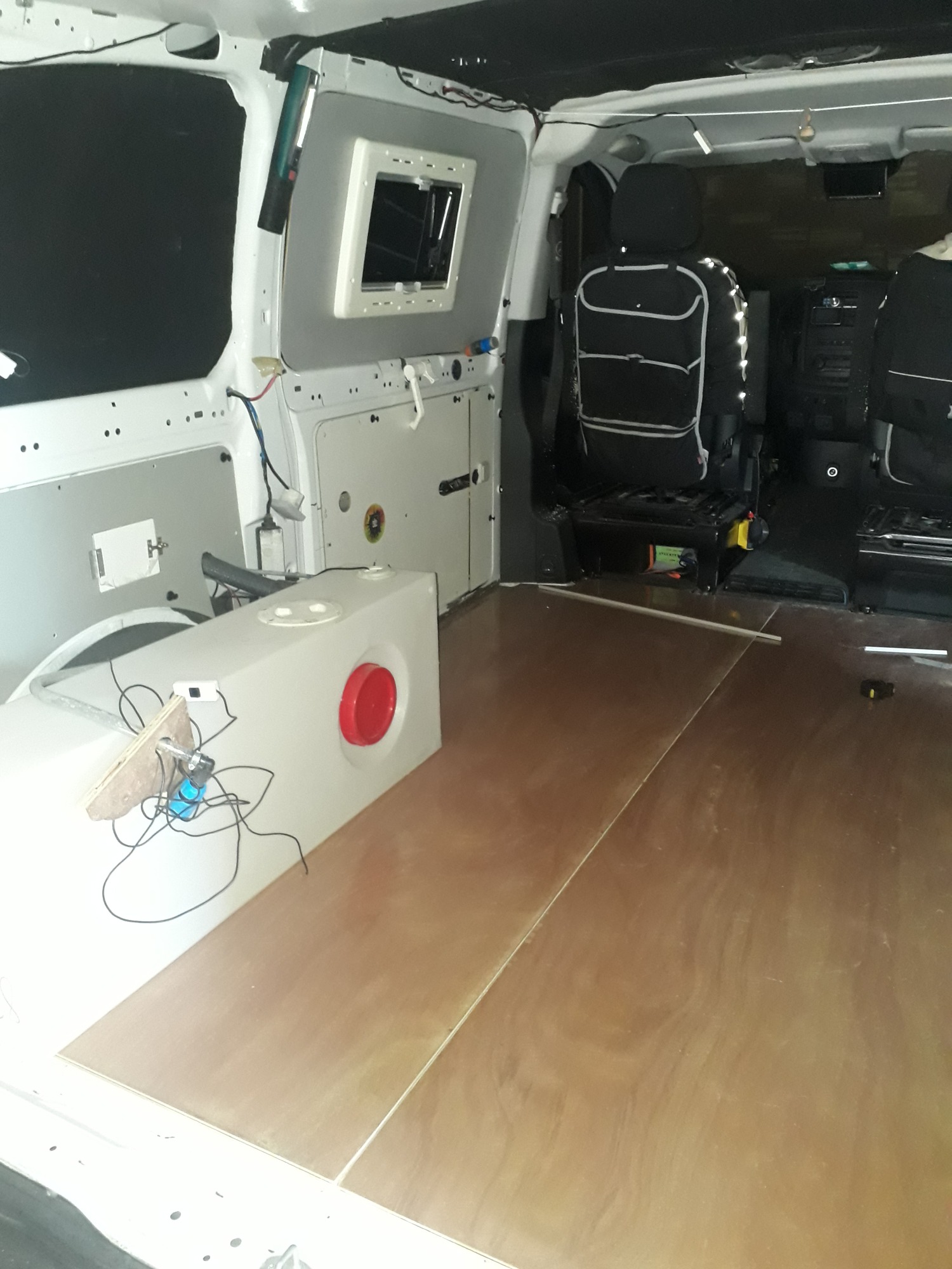

AGUA VAAAAA!

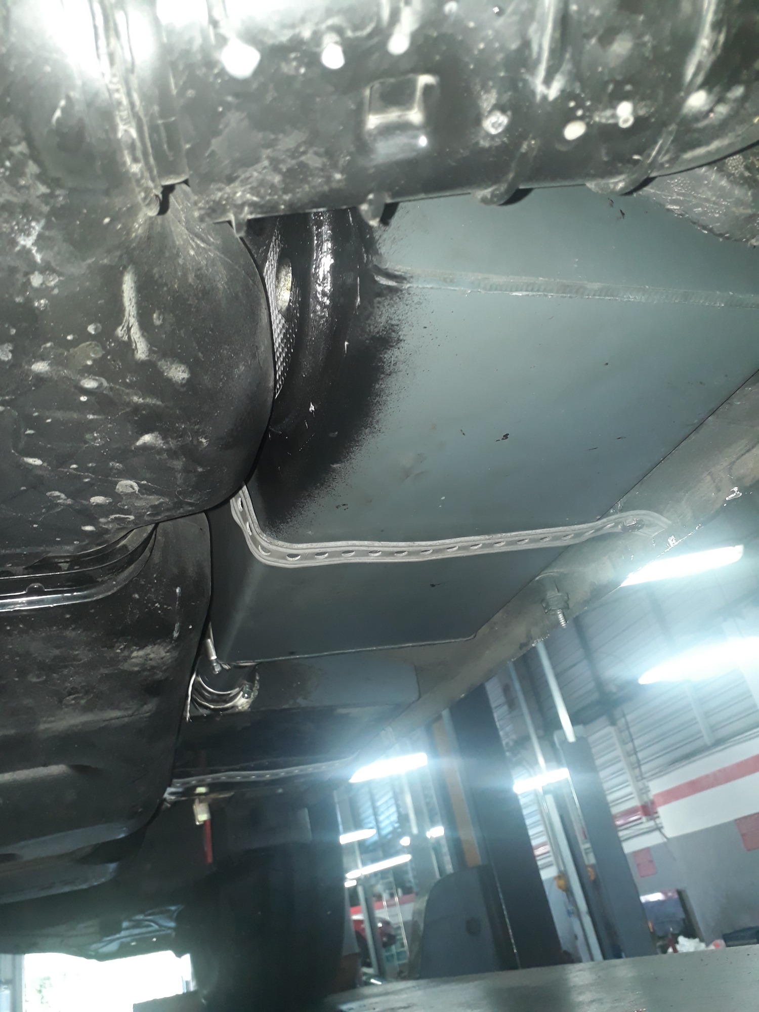

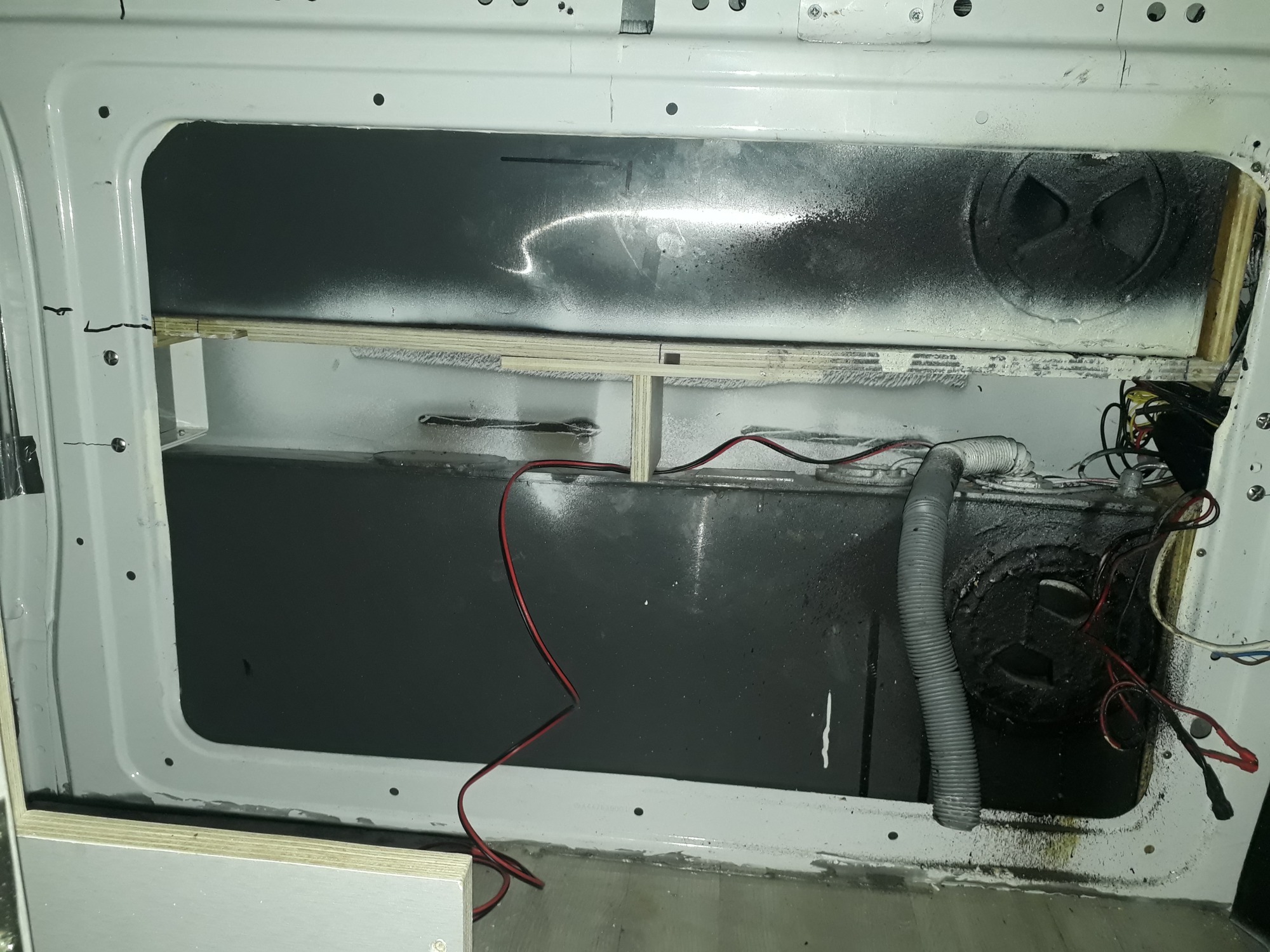

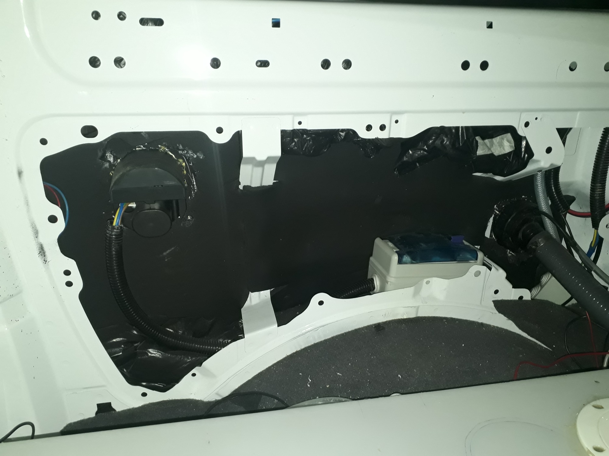

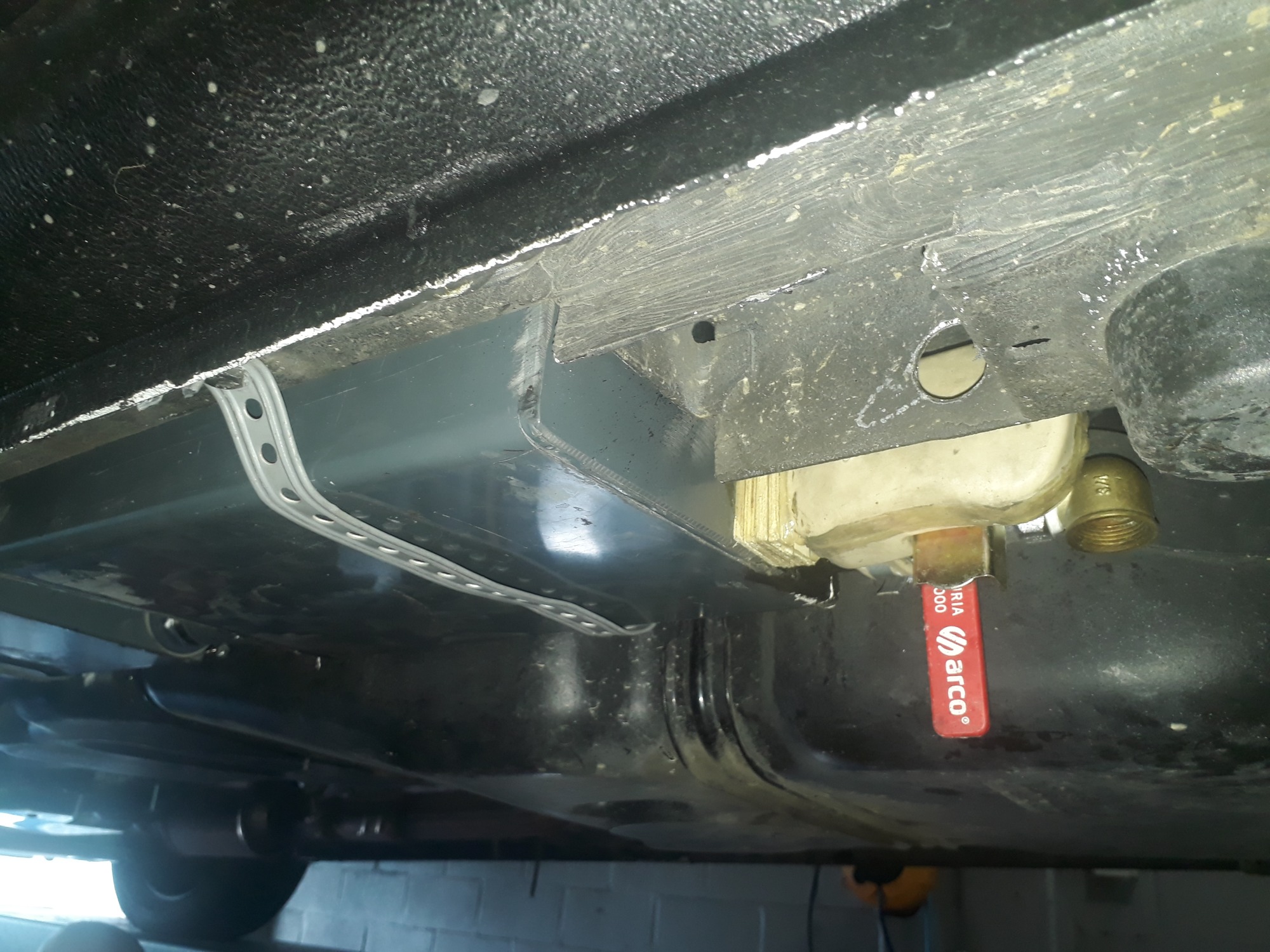

El deposito de 83l ubicado en el lateral derecho,se comunica con otro de 16l que va detras del panelado,el cual tiene un calentador de acuario de 300w a 220V,lo tenia en la anterior y funciona estupendamente,asi que pa que cambiar.
El de 16l esta hecho a medida en pvc.

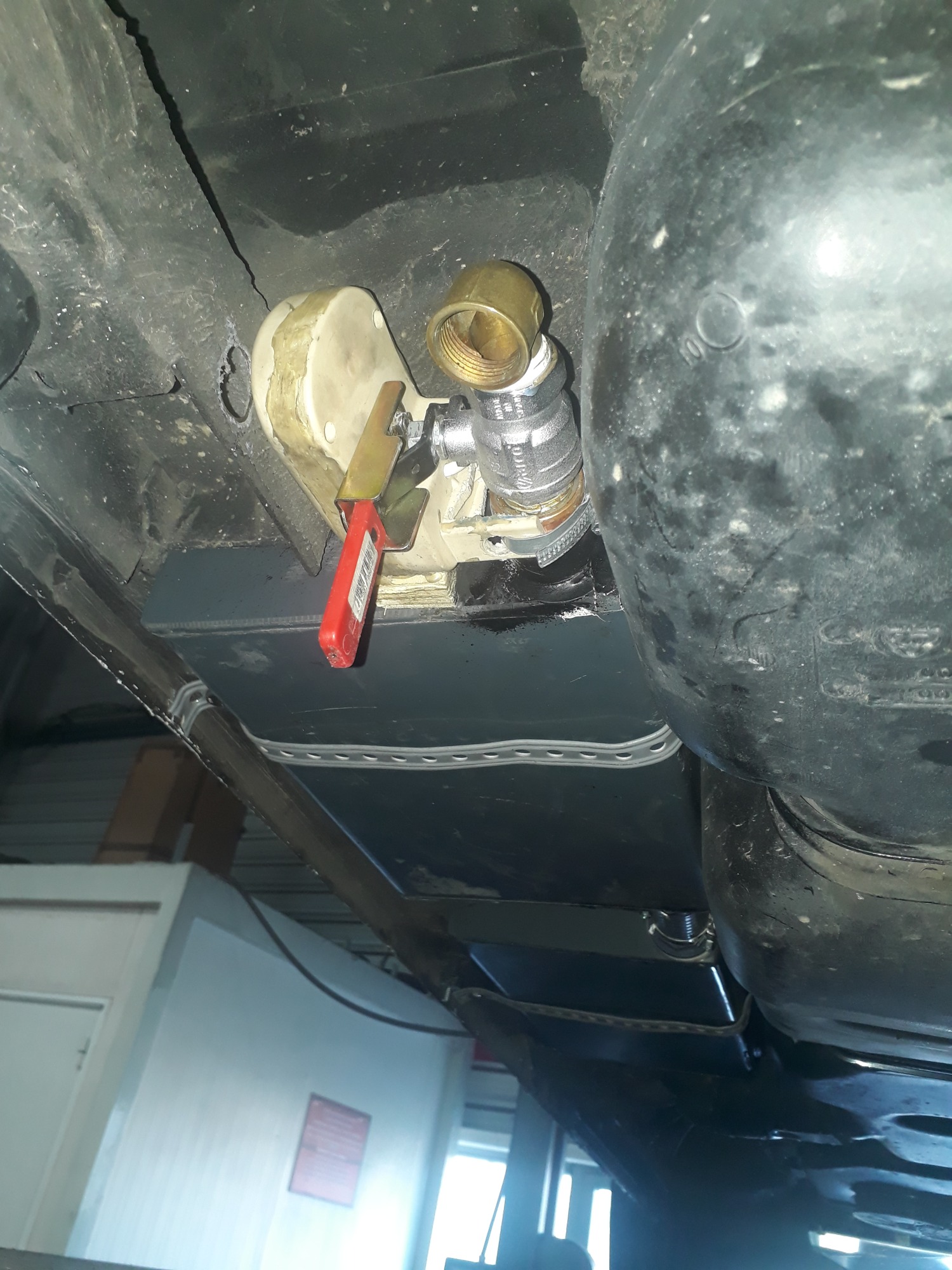

Los de sucias uno de 39l detras del panelado y los de 12 y 11 en los bajos,tambien hechos en pvc.

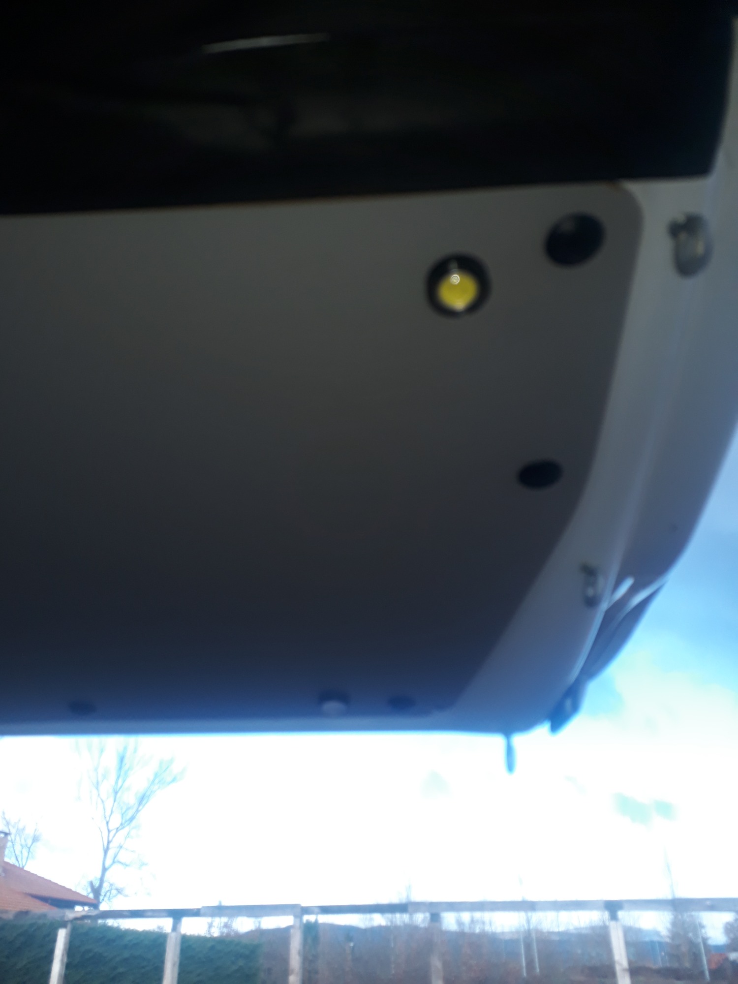

Se le puso una llave de paso normal para el vaciado ,pero luego se le añadio un "motor de corte de suministro 12v" para su apertura y cierre desde el interior,pa no andar agacahandose.

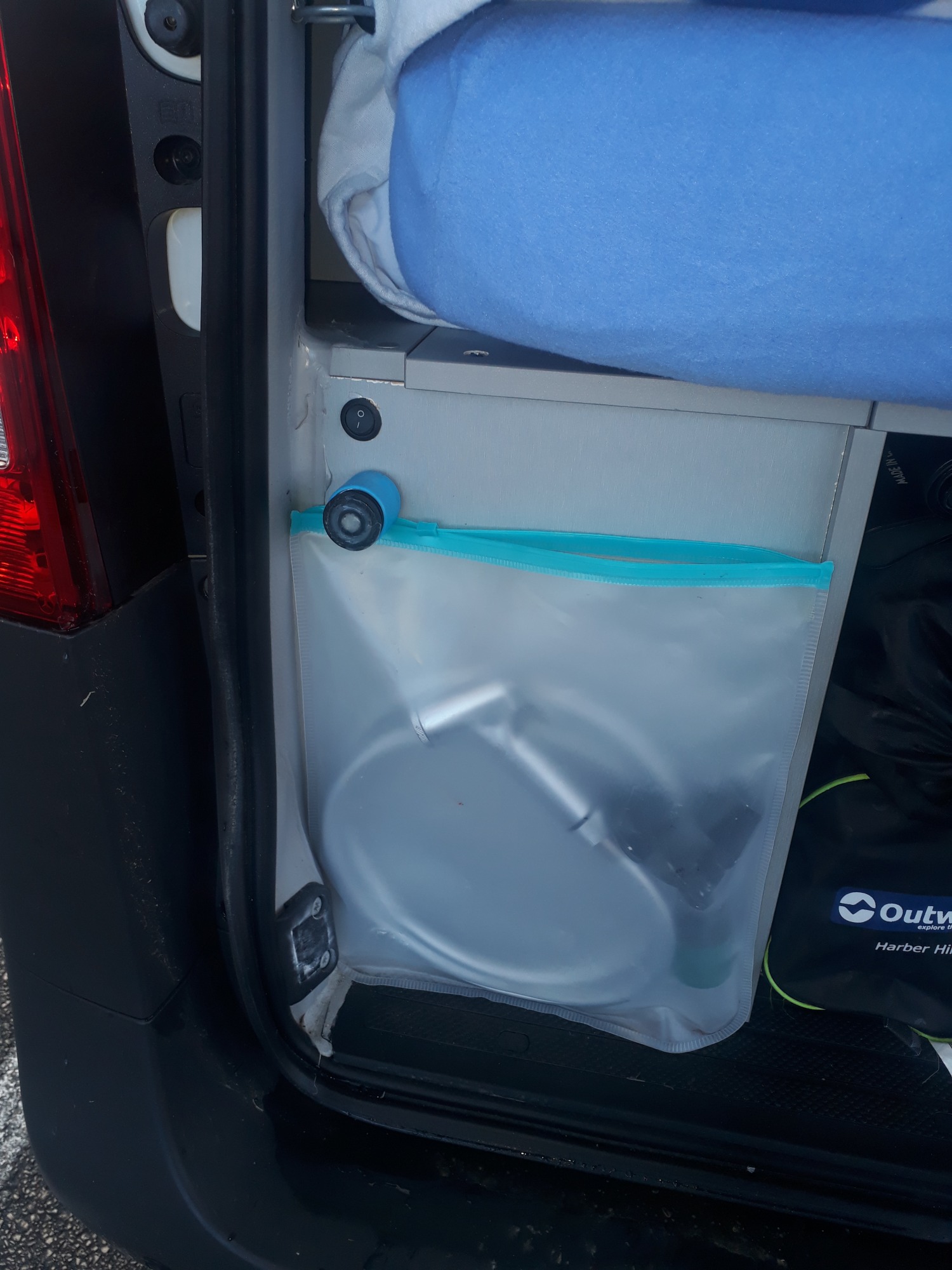

La toma de ducha trasera.

Ahora el tema del cargador no es mas que sacar dos tomas hembras de ambas baterias y una toma macho del cargador.
En mi caso son como estas:

El portarruedas definitivamente se queda asi
