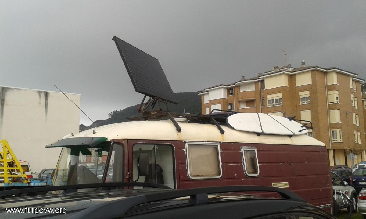

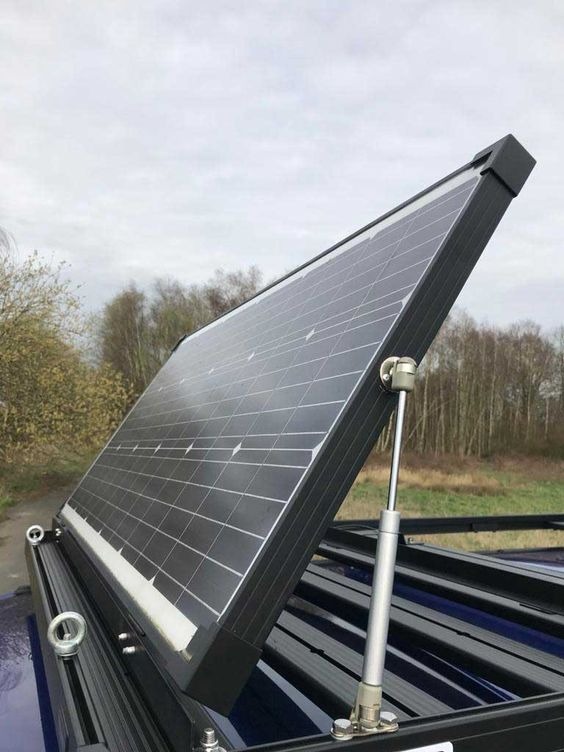

La estructura que tengo pensada es como esta...

Si, claro, yo llevo 2 de 200W (12V) por formato, pero si puedes directamente poner una de 400W 24V lo tienes solucionado.
