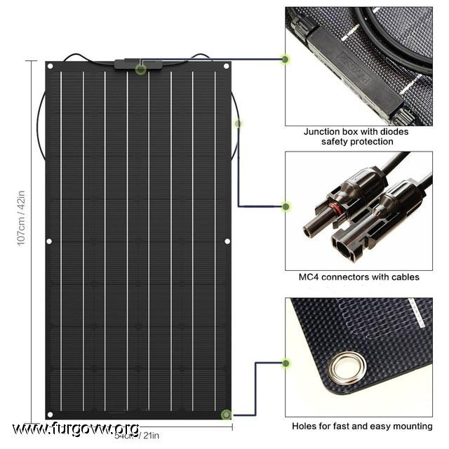

Kiyo74
Cita de: ta en Noviembre 10, 2017, 12:43:41 pm
Entonces la flexibles cero patatero ?
No ta, también hay algunas flexibles que son de calidad. Las Solara no son las únicas flexibles que valen la pena. Sería bueno encontrar otras marcas más económicas para los que no tenemos el techo plano y queremos poner una flexible para no dar mucho el cante....
Las flexibles de SunPower o Solartech son buenas, pero es bueno seguir buscando y comparando para encontrar las BBB....
