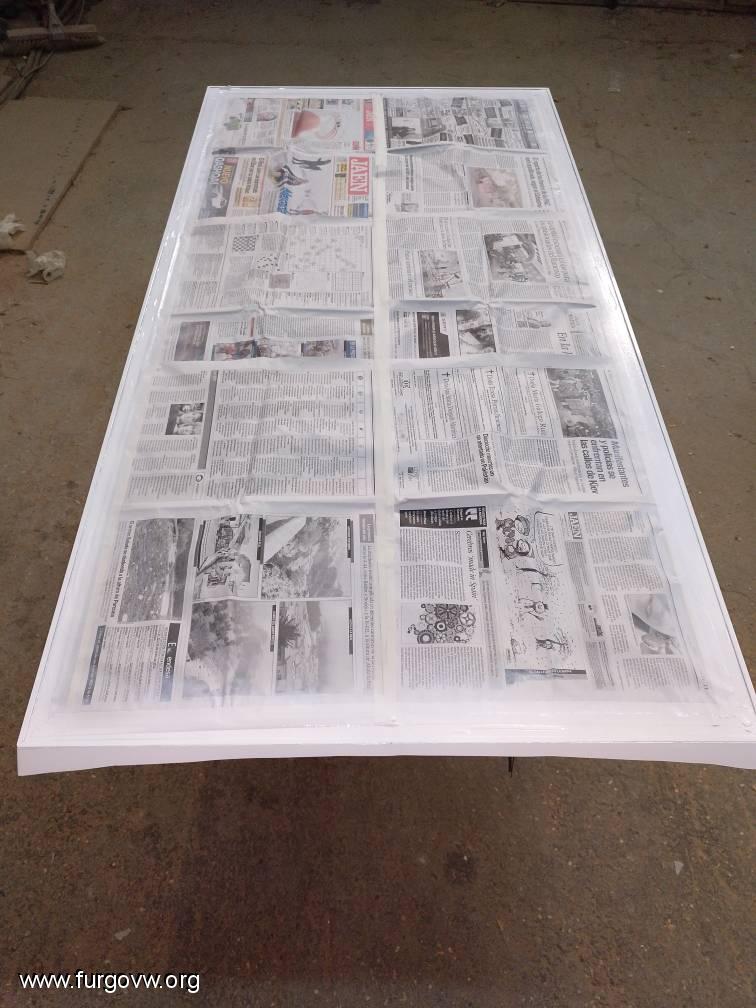

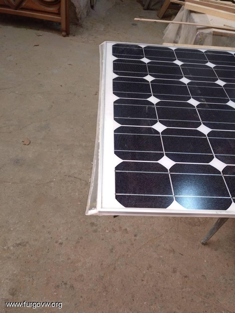

Le he puesto una lámina de metacrilato para mejorar la aerodinámica y evitar ruidos, la he pegado con sika. Luego la he repasado con la misma curva de la placa. Para terminar la he pintado de blanco. Lista para pegarla.
Enviado desde mi Aquaris X Pro mediante Tapatalk

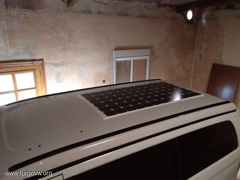

¡Ya está colocada! Estoy muy contento de como ha quedado, ha quedado muy bien ajustada al techo. Desde el suelo no se nota que llevas una placa solar y no asoma ningún cable ni cajetin por ningún lado. La puedo meter en un túnel de lavado sin miedo. Ahora queda terminar la instalación eléctrica y hacer pruebas en carretera.

yo creo que esa placa no te va a dar buen resultado sin ventilacion, esteticamente queda muy bien pero te va a rendir menos y te va a meter mucho calor

Esa es tu opinión, lógicamente si estuviese en un mástil para placas sería la mejor opción. Si nos ponemos a ser negativos, tampoco tiene la inclinación adecuada, tenemos que tener en cuenta que es para un vehículo. Todos los pros es imposible tenerlos, algo vas a tener que renunciar seguro. Veo muchos comentarios de la ventilación, no se cuantos de los que habláis sobre los peligros de bajada de rendimiento y problemas de fallos habláis con conocimiento después de haber hecho una instalación de este tipo y haber comprobado los inconvenientes o sólo lo hacéis por que lo habéis oído. Entiendo un poco del tema y como ya he dicho se que no son las condiciones ideales. Pero no veo nadie que hable mal de las placas semiflexibles de marca que cuestan 800 euros 100w, esas van pegadas sin posibilidad de refrigeración y lo que es peor las células están metidas en un sándwich de materiales plásticos que como todo el mundo sabe son estupendos aislantes térmicos, con lo cual estas se ven sometidas a grandes temperaturas por la dificultad de disipar el calor. Una placa rígida, por la parte baja tiene una lámina plástica, que es aislante con lo cual el calor será más difícil que salga por ahí, aparte que la tendencia del calor es a subir. Lo mejor es que la parte superior es de cristal templado, el cual es un excelente conductor térmico, facilitando la refrigeración de las células y por lo tanto su rendimiento. Dicho esto que cada uno haga el tipo de instalación que le parezca oportuna, a mi me parecerá bien y me gustará ver todo lo que aporten
pabgarde
Cuando uno pública algo en un foro, entiendo que lo hace para recibir algún tipo de feedback, y tiene que asumir que alguno sea contrario a la opinión que cada uno tenga. Si lo hace solo para que le digan lo bien que lo ha hecho todo para mi tiene poco sentido publicar nada.
Dicho esto, aquí todos hablamos de lo que leemos y sacamos nuestras conclusiones. Nada hay seguro al 100% hasta que un sistema se instala pues hay muchas variables en juego. No todos podemos probar todas las opciones. Creo que ya se ha dicho muchas veces el tema del rendimiento y la temperatura. Si tu si que tienes información del rendimiento, comparando una flexible pegada y sin pegar al techo, lo mejor es que nos lo cuentes y podemos aprender algo. Yo puedo decirte que ya he visto varias tiendas que venden paneles flexibles recomendar pegarlas primero en una plancha de policarbonato celular y luego fijar la plancha al techo.
Yo la principal pega que le veo es que como se te joda la placa vas a sudar bien para quitarla, y te vas a cargar el techo. Espero que no tengas que hacerlo, pero no serías el primero... Hay varios hilos en el foro con el techo jodido por una placa flexible pegada.
ta
Si sólo ha pegado los bordes , pillas un hilo y a modo de sierra se quita . No es mucho lío .
Otra cosa es pegar toda la placa con sika a tope.
