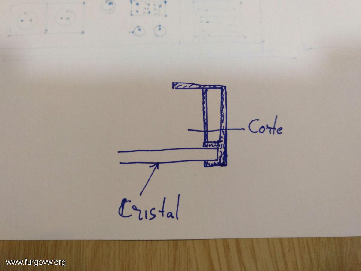

El marco de la placa me ha sorprendido al cortarla pues tiene doble cámara, por lo tanto la lámina de cristal está dentro de una especie de u, cuando cortas el aluminio puedes hacerlo hasta el ras en el punto más profundo de la curvatura y sigue quedando muy bien protegido el cristal,a la vez que flexible, esta tarde he construido ayuda para hacer una prueba de colocarla en el techo y queda perfecta, las imperfecciones de ajuste no superan dos milímetros en todo el perímetro, esto lo tapa de sobra la sika. Desde abajo,a no ser que midas dos metros, no se ve. Era casi de noche y no le eche fotos,a ver mañana

Un dibujito de como es el perfil :), no se si todos serán así.

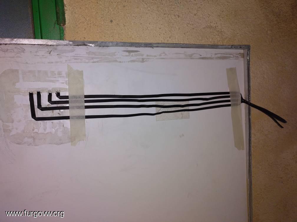

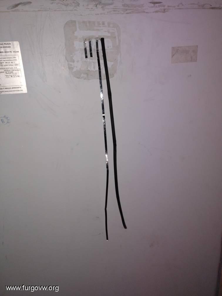

Ahí va la foto, esta sin pegar, sólo colocada y con unos plásticos debajo para no rayar.
Como no queda espacio para un cable de cuarto milímetros, he usado hilo de placa solar, para hacer un empalme, aislandolo con termoretráctil. Así lo llevo a un lado que hay más espacio. Ya he hecho pruebas y con una broca de 8 pasan sin problema, con lo que duele hacer un agujero quiero hacer lo mínimo.
Enviado desde mi Aquaris X Pro mediante Tapatalk

La placa siempre funcionará mejor si está bien ventilada. Yo le dejaría algún hueco y así puedes pasar el cable.
Con lo de flexar la placa os aruesgais a doblarla demasiado y romperla. Desconozco si las celdas pueden dañarse por hacerlo o cual es su límite pero seguro que tiene uno... Por algo las llaman rígidas

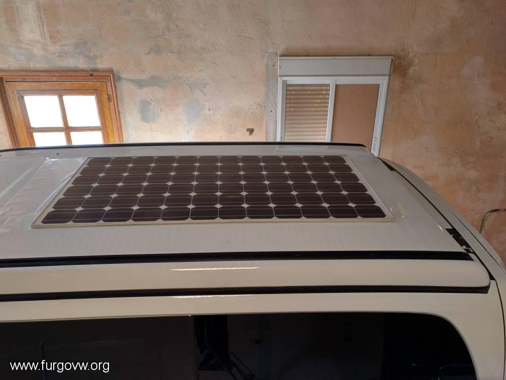

Yo la llevo así, enrasada por arriba con las barras de la baca. Para ponerla así no se si te merece la pena pasar el trabajo de cortar el marco. Para disimularla le pinte el marco de negro y la verdad es que pasa bastante desapercibida.

Este finde estoy fuera sin furgo, pero para la semana subo alguna por si le da ideas a alguien. Hize la instalacion sin agujerear chapa, que es algo que trato de evitar siempre que puedo.  ;)
