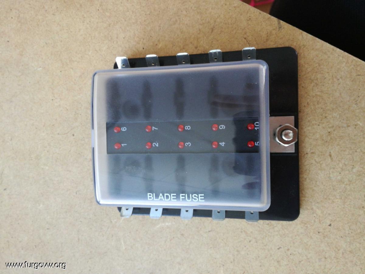

Hola! A ver quien puede ayudarme..
Seguro que es una pregunta un poco tonta pero ando comiéndome la cabeza...
Dónde conecto los negativos en esta caja portafusibles???? O los negativos no se conectan en la caja???? Gracias de antebrazo!!

.meparto .meparto no te preocupes, al principio todos estamos asi de pez.
los negativos se conectan todos juntos al negativo de la bateria o a un tornillo que toque la chapa (pelada) puedes tambien conectar los negativos directamente a la chapa cerca del aparato que quieras conectar, esto no es lo mejor porque puedes tener problemas luego para detectar el fallo. si tienes un nasa marine o similar entonces conectas todos los negativos a este aparato. Lo que tu tienes ahi es una caja de fusibles, ahi conectas un positivo hasta la bateria que va al tornillo ese y todas las salidas a traves de un fusible hacia los aparatos que quieras conectar, en esta caja no se conecta ningun negativo, no vayamos a liarla parda.  .panico

Vale, muchas gracias! Algo así me olía yo de que los negativos iban a parte!!! Muchísimas gracias compi
