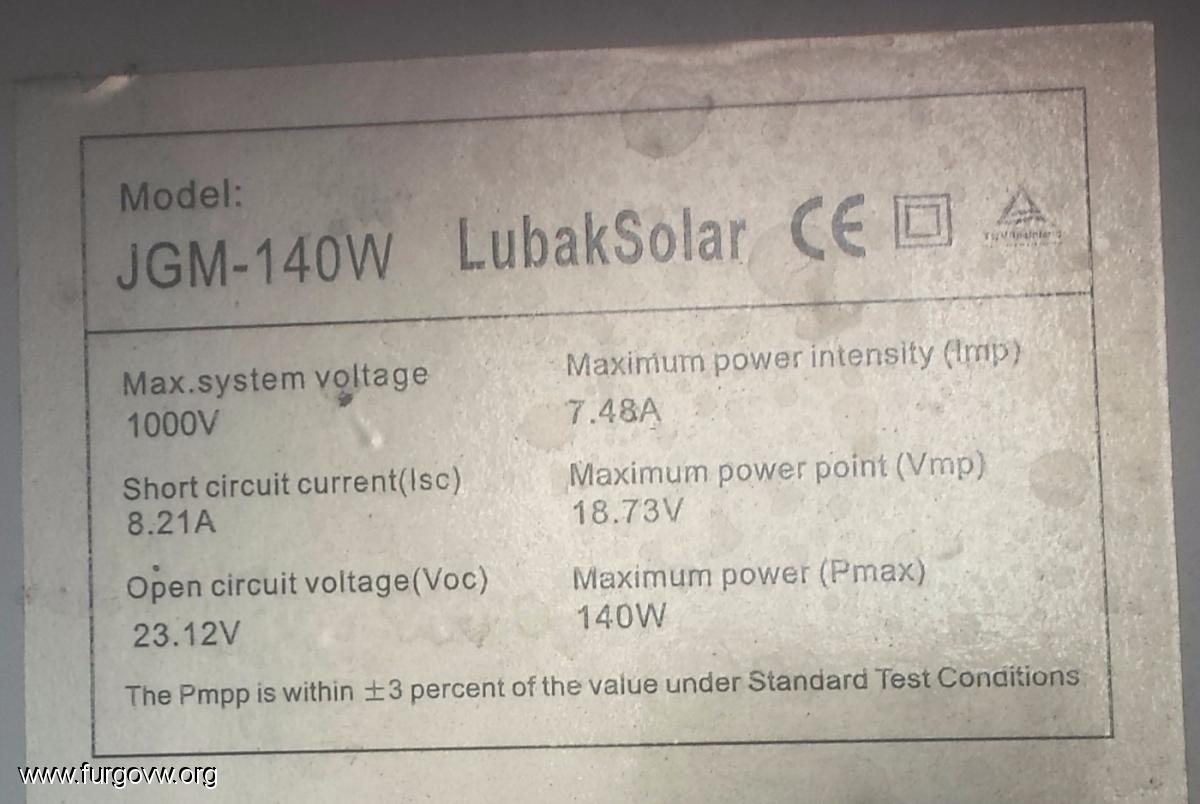

Tengo una placa de 140W instalada y en la bodega otra igual por instalar, y me gustaría saber que me haría falta para instalar esta segunda placa. Las baterías que tengo son 2 de 100 y AGM.

Como las placas son de 140W y las baterías también las tengo, sólo he de calcular como indicas.

Entonces me recomendáis que ponga la otra placa que tengo, que es la misma que la instalada de 140W, o no me lo recomendais. Tendría así 280W aunque perderia 80W si no pongo un regulador MMPT.
¿Que me recomendáis la instalo o no?

Vale entonces tienes un regulador PWM, no es MPPT. Corriente máxima 20A.
Te lo explico a grandes rasgos como yo lo he entendido y si equivoco que alguien me corrija.
Con una placa de 140W la máxima corriente que podrían dar sería unos 10A (140W/14V=10A).
Si pones dos placas en serie consigues sumar el voltaje de las placas pero la corriente máxima que entreguen seguirá siendo la misma. El regulador PWM lo que hace es dar el voltaje que necesita la batería (unos 14V) y el resto que sobra se pierde.
Por ejemplo, en un día soleado en el que las dos placas generan 15 en total tienes 30V, como el regulador solo necesita 14V consigues lo mismo que con una placa. La corriente generada sería la misma que con una placa.
Si el día está nublado y cada placa entera 8V en total tienes 16V. Con una sola no cargarías nada la batería pero al tener dos si lo haces.
Resumiendo. Poniendo dos placas en serie con un regulador PWM no consigues aumentar los amperios. Lo que si consigues es que días nublados se pueda cargar la batería (hasta el máximo de la placa claro).
