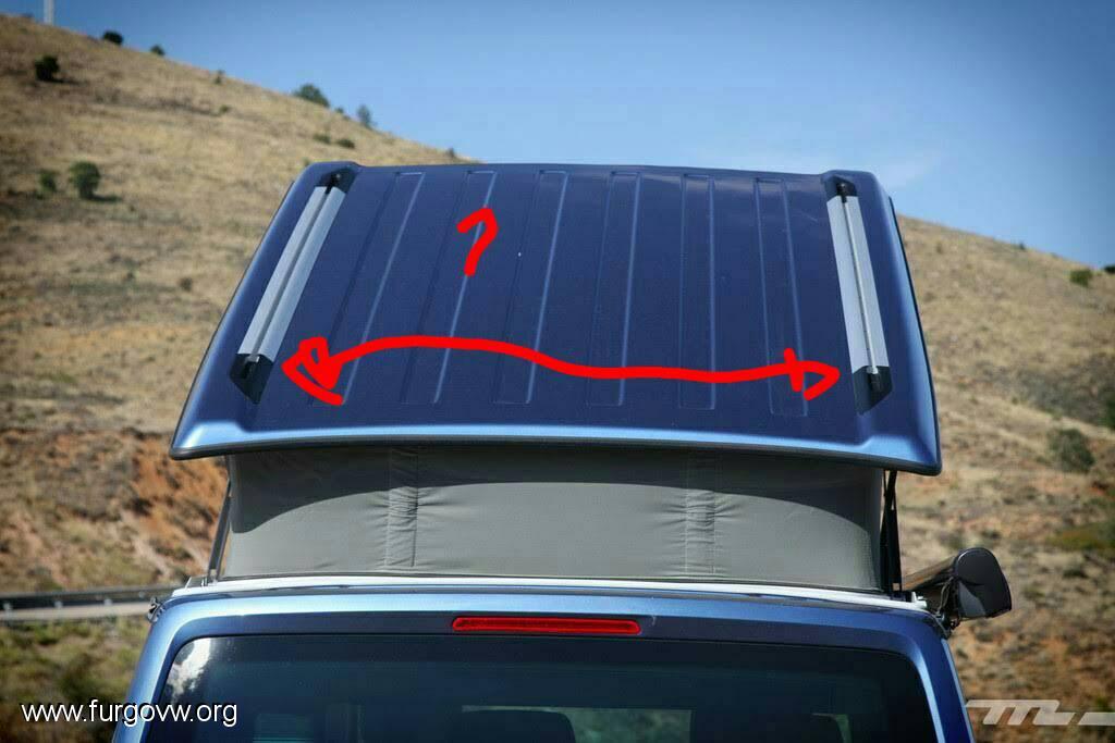

Buenas, alguno podría decirme que medida de placa podría poner en el techo de una california T6? La medida que quiero  saber más concretamente es la que indico en la foto. Muchas gracias.  Di alguien se pregunta y porque no lo mides tú, es porque no tengo la furgo hasta diciembre, pero quiero ir comprando las cosas para montarlas nada más me ma entregen
