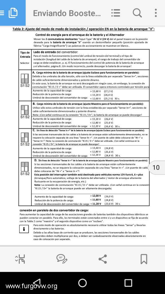

Cita de: zarauztar en Septiembre 23, 2017, 17:01:22 pm
Yo llevo unos años con el Booster y también encantado. Hay que tener algunas cosilla en cuenta ya que primero da prioridad a la batería principal y como vayais en marcha con las luces o el aire acondicionado el Bosster  no cargará la batería secundaria. Eso sí, con la furgo en marcha y sin cargas o consumos excesivos en la batería principal te hace una carga de la secundaria muy rápida........
Si no recuerdo mal lleva un selector de cuatro posiciones que permite decirle las prioridades
zarauztar
Gracias, pabgarde, por recordarlo.
Yo lo conecté hace ya años y no recuerdo en que posición coloqué los pin-es. Pero sé que di prioridad a la batería principal y sus efectos son los que he comentado antes. Evidentemente cada uno puede elegir la opción que mejor le parezca. Pero siendo sensatos y adaptandonos a nuestras furgos: no hay muchas más posibilidades por mucho meneo que le des a los pin-es.......
Es preferible llenar los años de vida y no la vida de años............
