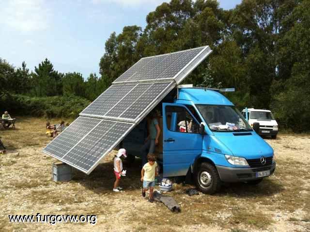

hombre para montar 3 o 4 placas de 12 v 100w montas una de 24v 300w pero el problema es que no le caben
Si no caben. . . pues que se complique más la vida. . . .
Es una foto de la galería de furgovw y pertenece a otro forero, pero ahora no encuentro quién.

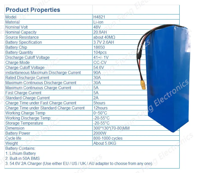

Viendo este video de una bici de 1500w :o
https://www.youtube.com/watch?v=uthJO2jTrlY
Que opinais de la bateria que lleva? 270€
https://tinyurl.com/y5qvo964
Igual se le puede sacar partido en una furgo, por todas la ventajas que tiene una bateria de lion, cual seria el equivalente en AGM?
