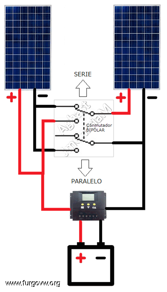

Ahora que lo pienso... ese esquema/circuito se puede hacer con un conmutador de DOS posiciones DOS circuitos (conmutador bipolar) ¿no?
JmGarciaM
Cita de: pabgarde en Mayo 31, 2019, 01:51:37 am.../...
¿Y porque no usas paneles de 24V directamente? ¿Por qué quieres usar de 12V?
Quiero usar de 12V ya que al ser dos puedo tener sistema solar de 24V.
Así tendré de 12V y de 24V simplemente con mover un conmutador.

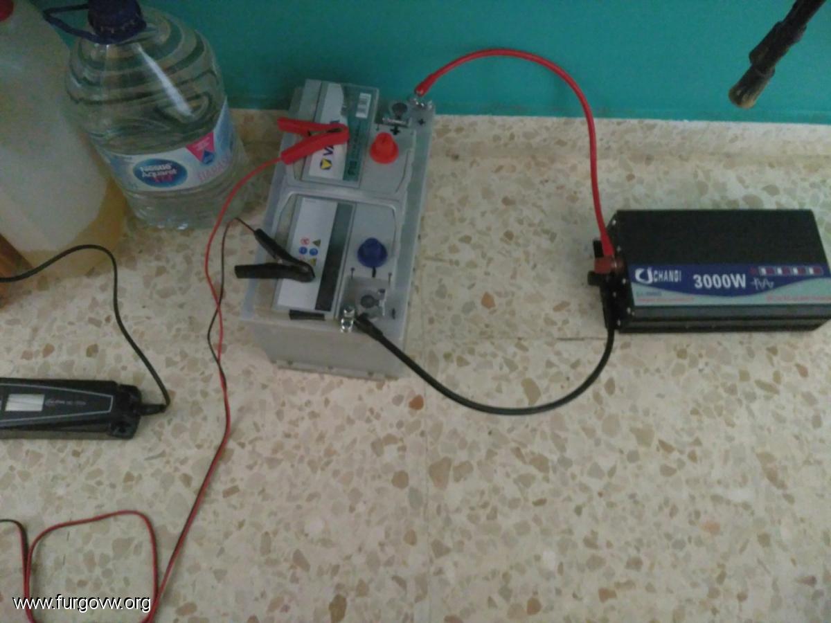

Por no abrir un hilo. ¿Hace falta desconectar el inversor de la batería si voy a cargar ésta con un cargador 220?
220>cargador batería>bateria>inversor apagado
jallacru
Puedes cargar aunque tengas el inversor ---apagado o funcionando---
