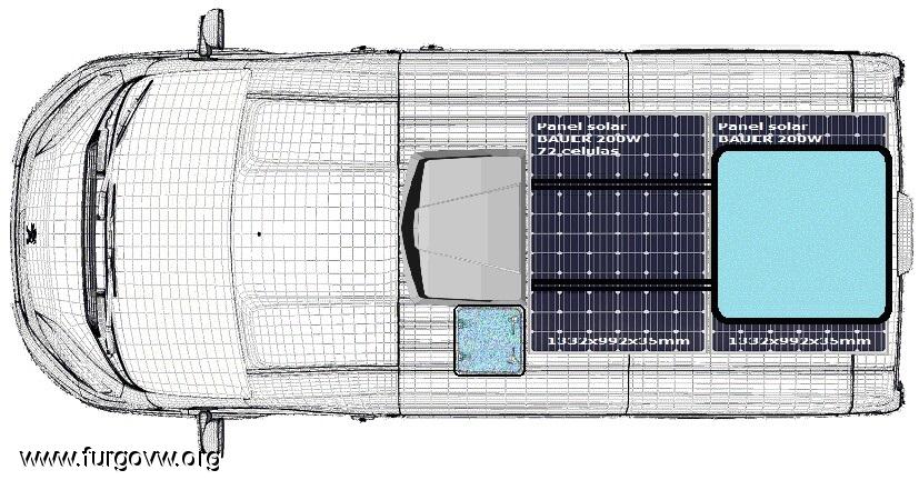

JmGarciaM
Mayo 23, 2019, 23:11:15 pm #4570 Ultima modificación: Mayo 24, 2019, 00:21:43 am por JmGarciaM
Cita de: abasel en Mayo 23, 2019, 15:58:55 pm
y para que las quieres poner una encima de la otra, lo entendería si llevaras 4 o 6 placas, llevando 2 te caben perfectamente en el techo, si la distribución es la típica no pongas claraboya en el baño, pones un extractor  que quede debajo de la placa y solucionado
Tendré, en un techo de una L1H2, un ancho de 1,4mts y un largo de unos de 2,5mts.

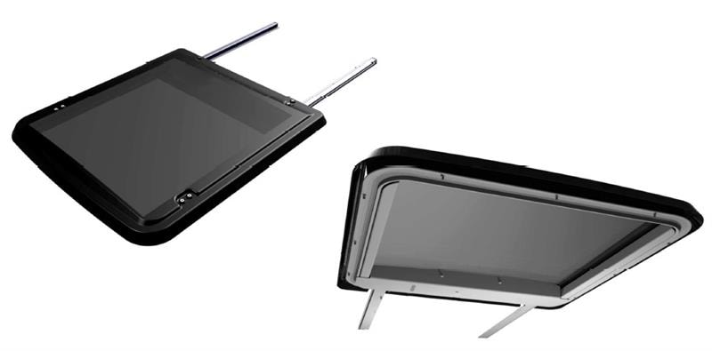

Quiero colocar DOS placas solares de 200W de 1,35x0,9mts cada una, climatizador Neil 0,9x0,7mts, claraboya cuarto de baño 0,5x0,5mts, claraboya (mas bien escotilla de barco) Webasto Series 20 de 2x1mts de montaje (de hueco 1x1mts.)... en fin.
El colocar dos, una encima de otra, es para poder "extender" la de arriba sobre la claraboya cuando desee. La claraboya se abre deslizándola sobre el techo con un curioso sistema de guías.
La claraboya quedaría debajo de la placa solar de arriba cuando esta este deslizada hacia atrás "dando sombra" a la claraboya (o al hueco que queda cuando se abre). No se como pintarlo para que se "vea" la claraboya debajo. La claraboya se abre deslizándose sobre un par de railes y metiéndose debajo de la placa solar de abajo (que estará fija). No se si me he explicado. La otra foto es la claraboya Webasto Series 20.
En un momento dado puede estar la claraboya abierta y la placa solar de arriba colocada encima de la placa solar fija formando un sanwich de tres elementos.
Detalles de la claraboya/escotilla Webasto Series 20:

Cita de: JmGarciaM en Mayo 23, 2019, 23:11:15 pm
¡¡¡ De verdad que se ponen a caldo !!!
¿Pero cuanto calor irradia alrededor una placa que este a esa temperatura?
ya recalco que no lo se pero que coge mucho calor seguro, lógicamente irradiara menos calor hacia abajo
si pensaba que te irias a una L2 o L3, en ese techo es algo complicado, la placa deslizante es una opción si esta bien instalada, aunque también es una complicación, extiende, recoge, yo las pondría fijas, sacrificaría la claraboya trasera y pondría ventanas en las puestas traseras y puede que laterales traseras, si la cama va atrás
